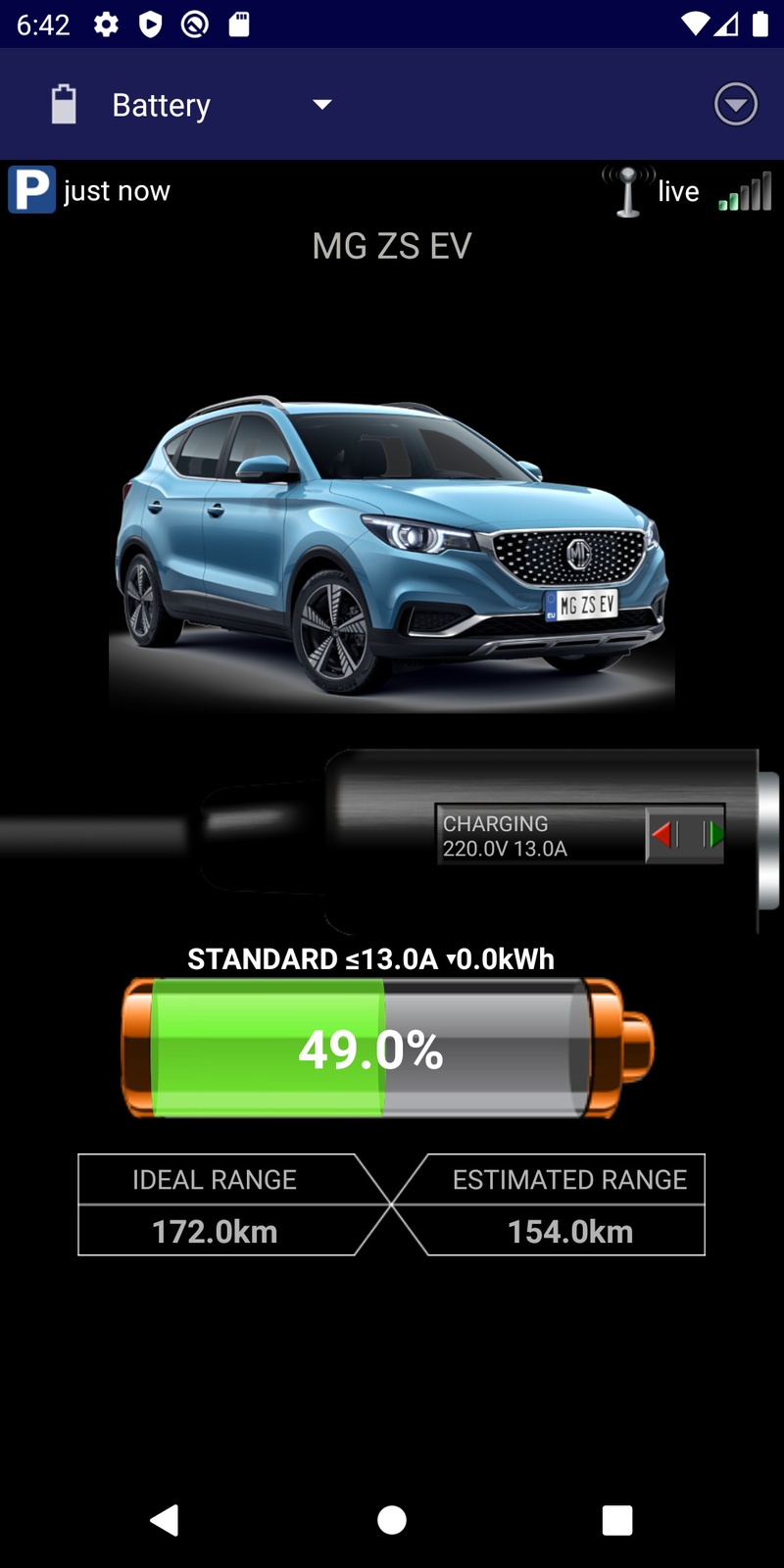

Even terug te komen op een oude post van enkele weken terug
Laadt jij de MG soms nog met een tijdklok naar 70%?
Ik ben er ondertussen achter dat het equalizing proces ongeveer een maal op de 5 laadbeurten plaats vind
Misschien is het toch nog niet zo erg om 4 keer met tijdklok te laden (ik zou dan 80% doen) en daarna weer een naar 100% zodat de MG een equalizing kan doen. Je moet dan wel controleren of ie dit echt uitgevoerd heeft, met de Ali granny gaat dit makkelijk want je ziet dan dat ie er twee uur langer over gedaan heeft.
Bij long trips kun je sowieso 100% laden.
Onderstaande grafiek van een Thais youtube kanaal heeft mij hierover aan het nadenken gezet.
Je ziet daar staan “normal end of charging” en “100% charging for long trips”
Die Top protection buffer beschermt natuurlijk wel, maar is dit wel voldoende??
Ik denk dat ze in Thailand die optie tot 80% laden wel hebben via de app.
Ik heb dit hele verhaal naar MGmotor.eu gestuurd en wacht op antwoord, laat het daarna weten.
Mijn auto staat nu al een paar dagen stil met een tjokvolle accu, voelt niet echt fijn.
Afbeeldingslocatie: https://tweakers.net/i/ImWVwA4a2IqHw0oNhYlyd17mNi4=/800x/filters:strip_icc():strip_exif()/f/image/EE96SFGOuKA0u97Tji6CzIzD.jpg?f=fotoalbum_large

Hallo @Steefph als jij een handige Harry bent met de CANbus en ODBII dan moet je hier maar eens naar kijken. Er is in de UK een hele community bezig om met elkaar controle over de wagen te krijgen zodat er app support mogelijk wordt. Zou mooi zijn als we een OVMS module kunnen bestellen en dan alles met de wagen op afstand kunnen regelen.
https://www.ruralelectric...is-reverse-engineering-mg
https://www.openvehicles.com/node/2523
https://discourse.mymgzsev.com/
Zie hier de spreadsheet met alle informatie tot dus ver over de CANbus en OBDII:
https://docs.google.com/s...Mk35g/edit#gid=1350507500
Steefph schreef op maandag 24 augustus 2020 @ 16:51:
Nu na een 400km te hebben gereden is het gene wat me het meest verbaast, dat de snelheid van de CC inzakt als je een bocht in gaat. Ook een kraak geluid uit de midden armsteun als je hier iets tegenaan leunt.
Zonet ook even stress met de granny, had kort de auto even open gedaan tijdens het laden en weer gesloten maar, ook toen wou de auto niet opnieuw gaan laden. Pas na een paar minuten de granny los te hebben gehad, wou hij weer verder gaan met laden.
Het blijft wel een auto met wat "kinderziektes" :)
Van de week maar eens met de CANbus gaan spelen. Kijken of hier wat informatie uit de BMS te vissen valt.
Back to the future
  • johnberg51
  • Laatst online: 07-01 12:48
Fremske schreef op maandag 24 augustus 2020 @ 20:27:
De verbinding tussen die OVMS module en je telefoon werkt die gewoon via bluetooth of moet er ook nog een 4G module in de auto?
Ik zou heel blij zijn als ik meer controle had over het opladen, vooral soms het laden laten stoppen bij 80%.
Ook de status aflezen op je mobiel.

We zijn met een aantal britten bezig om die OVMS ondersteuning te maken.
De app die we gebruiken is er al (een generieke app voor OVMS nl: Open Vehicles.
Echter, we zijn nog bezig met alle obd info te decoden, de meest belangrijke obd pids zijn al verzameld (en geimplementeerd in de code)
Vandaag zijn de juiste plaatjes voor de MG ingechecked voor de IOS app zodat je ook echt een MG kunt zien :) Hopelijk krijgen we dan ook binnenkort een update in de appstore.
Ik krijg mijn OVMS unit 1 dezer dagen binnen en hoop snel wat meer te kunnen doen.
Op dit moment hebben we een paar vraagtekens: als we nl. bepaalde informatie uitlezen terwijl de auto op slot staat gaat het alarm af en dat willen we natuurlijk niet :) Dus we zitten nog een beetje in de trial and error fase waarin we kijken wat er mogelijk is. Maar een state-of-charge uitlezen lijkt geen enkel probleem.
Afbeeldingslocatie: https://tweakers.net/i/cB-2IwHu88Q0FVR2WmoXxwNU4ik=/800x/filters:strip_icc():strip_exif()/f/image/A8A20sbLWCrYxPR9QdcftL6n.jpg?f=fotoalbum_large
Note: dit is geen echte data, maar zou het er ongeveer uit moeten zien :)
Dit is echt cool! Hier staat alle info verzameld denk ik?: https://github.com/openve...oring-System-3/issues/252
