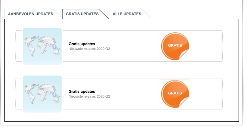

Vandaag een usb stick in de MGtouch gestopt en signature erop gezet.
Toen in de pc en kijken wat voor updates er waren.
Dit was een charging point update en een map update beiden van 2020 Q2
Dus geen updates van 2019 zoals eerder genoemd op dit forum.
Puur uit voorzichtigheid besloot ik om alleen de charging point update te doen, dit is voor mij ook het belangrijkste.
Verliep allemaal probleemloos, maar wat denk je.
Kijk meteen bij nieuwe route > plaatsen > charging stations
Filter alleen op quick chargers en zie dan dat de dichtsbijzijnde in Stuttgard is, wat krijgen we nou :-(
Kijk bij settings > EV settings > plug typen en zie dat de EV combo ac/dc type 2 er niet meer tussen staat :F
Als je kleinere AC-chargers aanzet kom je ook niet dichterbij als Antwerpen.
Kan het zijn dat de charging point update van 2020 niet goed samenwerkt met de kaarten van 2019?
Vreemd is dat als ik na start navigatie naar nuttige informatie - hulp in de buurt - charging stations ga wel de lokale chargers in de lijst krijg.
Hoe krijg ik nou die EV combo ac/dc type 2 weer terug in de lijst, kan gewoon niet meer toegevoegd worden.
Toen de stick weer geformatteerd, opnieuw gesigneerd, weer in PC en zie nu keurig nog een update staan de card update, die ik dus niet aangevinkt had.
Mijn eerste gps oplossing was van 1 juli 2020, de dag dat ik de auto opgehaald heb.
Misschien dat als ik die card update ook installeer alles goed is, maar heb er eerlijk gezegd een beetje schrik van gezien de ervaring van “the Hog”
Ik had van van Mossel begrepen dat het complete Comfort pack 2 moet worden terug gezet om die navigatie weer te herstellen, zou wel gratis zijn volgens een monteur.

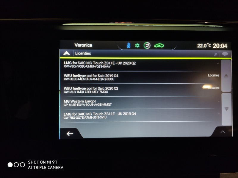

Wat je gedaan hebt zie je mooi bij “over - licencies”

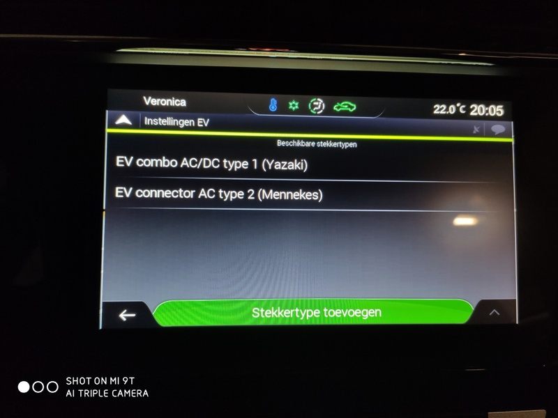

Zo ziet bij mij de navi er uit, even wat foto's
Afbeeldingslocatie: https://tweakers.net/i/V2nj571SF8bbkxRfCirIaDvtRWs=/800x/filters:strip_icc():strip_exif()/f/image/IdnbQAsOutvkl1ysoTtyF05E.jpg?f=fotoalbum_large
Afbeeldingslocatie: https://tweakers.net/i/26aDhXkkNjn7PP_k6jhqQDM0BFU=/800x/filters:strip_icc():strip_exif()/f/image/e4P9EA90azGHvEq4wVFCr7jq.jpg?f=fotoalbum_large
Je ziet dat er type 1 staat maar dat is een foutje dat is type 2
maar bij mij staan ook de oude gegevens er nog in dus wel wat anders.
ik weet niet of dat ook bij andere zo is na de update.

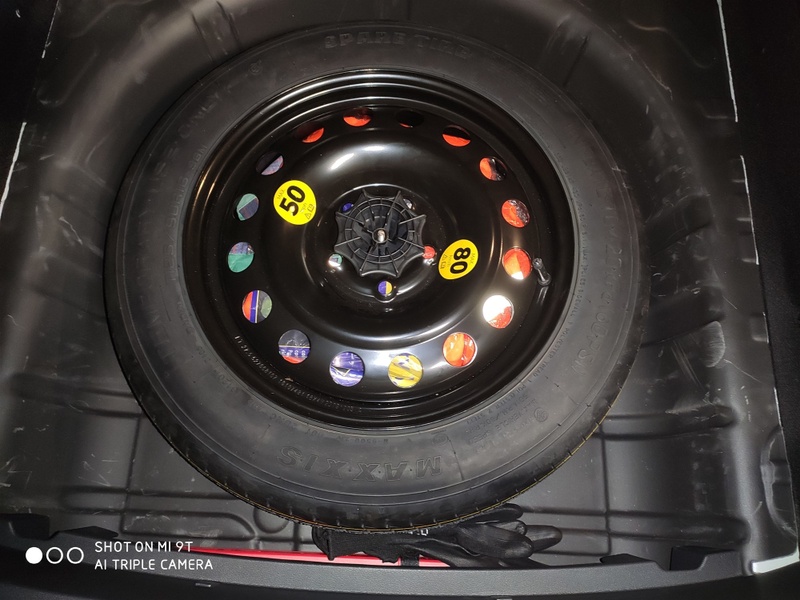

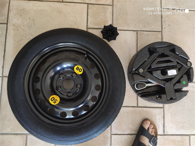

En nu ook een echt reserve wiel netjes alle spullen onder het wiel zee van ruimte de granny past mooi in het zij vakje en de oplaad kabel zou ik rond het wiel kunnen leggen maar dat vindt ik niet handig dus licht gewoon in de tas in de bak.
Afbeeldingslocatie: https://tweakers.net/i/MS8KscakvTl8EqdCuMOjKz-Myok=/800x/filters:strip_icc():strip_exif()/f/image/iQuA17GnwXsac65KmyMYG4HB.jpg?f=fotoalbum_large

Hoi @pecari dank voor je screenshots van de navi.
Het is inderdaad bijzonder dat jouw oude kaarten niet zijn overschreven.
In mijn geval heb ik gekozen in Naviextras voor de MG ZS EV Western Europe (UK). Waarbij ik vermoed dat de MG fabriek af was voorzien van de Western Europe kaarten (niet UK). Dus nu zijn mijn orginele kaarten overschreven en vervangen voor de UK kaarten.
Dus eigenlijk zijn we niet geholpen met die UK variant omdat daar specifieke oplaadpunten voor Nederland niet in zit.

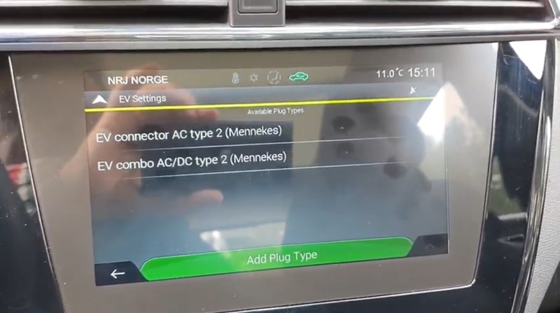

Zo WAS het bij mij voor de update: youtube shot.
Maar jij ziet hem ook niet meer?
Dus gewoon die Yazaki pakken?
PS simpel overal waar een jaartal bij staat heb je zelf geupdate, ikzelf had dus geen 2019 updates.
Afbeeldingslocatie: https://tweakers.net/i/9n5FwXk_xr1YYyKn8pHPdXvCOwQ=/800x/filters:strip_icc():strip_exif()/f/image/2RgxOfTd9h2YBDg61x4hsKSz.jpg?f=fotoalbum_large

zoals je ziet heb ik ook gekozen voor de MG ZS EV w e (UK) je kunt niets anders kiezen omdat als je dat wel doet zonder (UK) dan vraagt het update systeem of je een bepaald type nummer hebt als je dat hebt moet je eerst dat gedeelte update voordat je gebruik kunt maken van de nieuwe kaarten en dan zul je dus de (UK) update moeten gebruiken en het werkt wel gewoon als je de instelling van TYP 1 gebruikt
maar ik gebruik altijd (android auto) dat vindt ik ideaal in gebruik.

Nee ik zie hem ook niet meer maar zoals het nu staat bij mij werkt het ook, maar ik gebruik het liefst android auto dus eigenlijk boeit het mij niet zo Waze vindt ik goed werken en ABRP en ook nextcharge en fastned.
ik kijk altijd wat er in de buurt is en waar ik via maingau of shell recharge even wat kan bij laden mocht ik tekort komen de rest laad ik thuis 0,20 cent 7,4 kw.
Dus inderdaad Yazaki pakken als je DC wil zien.

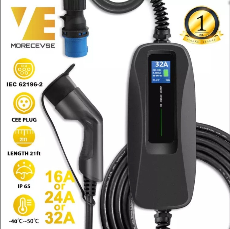

Heb heel wat overwegingen gemaakt
Type lader: 16A, 20A of 32A
Type WCD: gewone 16A of idd een zwaardere CEE 32A voor de zwaardere laders. Waarbij bij de laatste 2 ook de meterkast aangepast moet worden met zwaardere automaten en bedrading etc.
Type kabel: 2,5mm2 voor de 16A lader of 4mm2 voor de 20A lader of 6mm2 voor de 32A lader. Hierbij heeft het gewicht de doorslag gegeven.
Ik neem aan dat je met de "blauwe pluggen" de CEE stopcontacten en stekker bedoeld. Is misschien wel beter voor de overgangsweerstand, maar zal geen invloed hebben op de kabelweerstand. Die 4,1W verlies per meter moet ik maar voor lief nemen. Overigens is die bij een 4mm2 ook nog 2,5W/meter en bij een 6mm2 nog 1,7W/m
De route gaat van de voordeur haaks over de stoep en vervolgens langs een groenperk weer haaks over de stoep om uiteindelijk via een grasstrook bij de eerste 4 parkeerplekken uit te komen.
Heb in het begin nog publiek geladen, maar daarvan wordt je niet vrolijk. Is ruim 50% duurder dan mijn eigen stroom.
Onderstaande voor de liefhebber
Afbeeldingslocatie: https://tweakers.net/i/lqJ3_8KUl4BT_77U8Jej2Fihckg=/800x/filters:strip_icc():strip_exif()/f/image/UI7updLjZcD6tzILu4MIMaEA.jpg?f=fotoalbum_large

@AndreZon je hebt inderdaad geen andere keuze, en ik bedoel inderdaad de "blauwe pluggen" de CEE stopcontacten en stekker.
zou dat zeker overwegen daar zijn de kosten minimaal maar je bent verzekerd dat daar geen onnodige weerstand ontstaat.
En zijn er geen mogelijkheden om via de medewerking van gemeente waar jij woont een vaste aansluiting te maken ( laadpaal )?
Ik weet dat er best wel medewerking is op milieu gebied en ook dat ze graag ervaring op willen doen om de overstap naar elektrisch reiden voor burgers zo gemakkelijk mogelijk willen maken en daar horen dus laadpunten bij. en dan niet de openbare wand dat hebben ze uitbesteed in veel gevallen.
Hier bij ons in het dorp hebben ze stoep tegels met een sleuf erin waar dus je kabel in past. de bewoner van het pand waar ze dat aan het testen zijn is de bedenker en is dat samen met de gemeente en een producent aan het verbeteren en productie rijp aan het maken.
https://www.bndestem.nl/o...er=https://www.google.nl/
Ik werk bij deze gemeente dus ben aardig op de hoogte hoe graag ze dit op willen lossen.

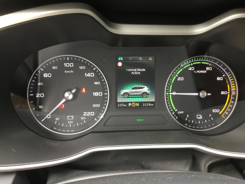

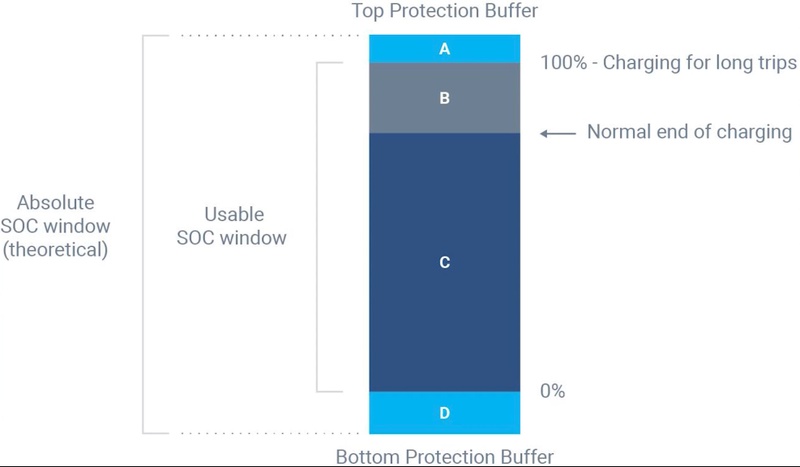

@Fremske en Pecari
Mijn vrouw is Thaise, verstaat het wel maar is veel te technisch om weer aan mij uit te leggen. :?
Dat “Normal end of charging” zou toch wel nuttig zijn, maar dat kunnen wij hier niet, tja tijdklok ook niet goed.
100% charging zou alleen voor long trips zijn.
Die top protection is wel mooi maar eigenlijk niet genoeg voor een long battery life denk ik
Goede vraag voor Bjorn Nyland van het youtube chanel
SOC = state of charge
Afbeeldingslocatie: https://tweakers.net/i/J8YuOOfqRfXy0Ls-htcgSkbGxCQ=/800x/filters:strip_icc():strip_exif()/f/image/Q2VU3TvpmqVtZRVisTFWFg47.jpg?f=fotoalbum_large

Aanvullende vraag, ik heb ook mijn kaarten en laadpalen geüpdatet naar Q2 2020. Maar zodra ik weer mijn usb stick in de auto stop en deze laat voorbereiden voor de pc. Blijft de PC software melden dat er nog een update klaar staat namelijk de 90 dagen free maps update van Q2 2020.
Ik zou verwachten als je auto beide updates heeft dat de pc software zou zeggen "No new updates".
Hebben jullie dat ook?
johnberg51 schreef op zaterdag 15 augustus 2020 @ 20:56:

Beste Fremske,
Allereerst die youtubefilm, die had ik al gezien.
Het ergste is dat als je na de 2020 update de charging stations benadert via nieuwe route - plaatsen - charging stations de dichtsbijzijnde charger ergens in Stuttgard of Antwerpen staat, voorheen was dat echt in de buurt.
Deze benadering is de enige die een filteroptie heeft op superfast chargers
Ze hebben er echt een puinhoop van gemaakt bij Naviextras.
Een andere benadering is als je na “start navigatie” rechtonder klikt en dan naar Nuttige informatie - Hulp in de buurt - Charging stations. Waarachtig je ziet dan wel de laders in de buurt een zwerm van rondom ca. 8 Km.
Je kunt deze nog op de kaart weergeven ook nog. Maar hier heb je weer geen filteroptie op superfast.
Ik ga hier echt Naviextras over benaderen, want slaat echt nergens op
Ik denk dat iedereen van ons alleen geinteresseerd is in superchargers als je een keer verder dan 120 Km van huis gaat.
Verder is de AC DC combo type 2 verdwenen na de update
Ik heb ook de stick weer gesigneerd en gekeken of de updatelijst nu echt leeg is, maar neer hoor maps
2020 Q2 staat er nog steeds in. Maaar als je er op klikt om te downloaden is de download binnen een tel klaar.
Lijkt wel een spooklink
Typisch is als je op de website inlogt die kaartupdate er ook identiek dubbel instaat, zie foto
Verder worden de screenshots bij de uitleg niet weergegeven alleen maar updates.....updates overal hetzelfde
Een zootje daar bij Naviextras :(

Voor degen die graag ook een reserve wiel willen hebben.
Ik heb er nog één over, vraag niet waarom heb gewoon wat kunnen regelen zodat het vervoer goedkoper is geworden
Vaste prijs alleen afhalen € 250,- euro daar kun je ze zelf niet voor laten komen uit Engeland.
stuur een berichtje als interesse hebt.
zie foto's .

@ Fremske, Pecari en the Hog
Hebben jullie dit ook na de 2020 update?
[quote]johnberg51 schreef op maandag 17 augustus 2020 @ 10:36:
PS @the Hog, fijn dat je navigatie weer werkt, had van Mossel ook gebeld wat te doen als het fout gaat, maar dit konden hun niet vertellen.

Ja helaas wel. Alleen Duitse palen. Ahaus voor mij de dichtsbijzijnde. Op de kaart die in de buurt wel gewoon zichtbaar
edit: lijkt te maken te hebben met de EV settings - laadpaal type. De nieuwe POI's hebben blijkbaar niet passende types die je in kan instellen. Zal wel net wat anders zijn opgeslagen dit keer waardoor het niet meer werkt. Wel dom...
[ Voor 8% gewijzigd door thehog op 18-08-2020 20:13 ]

Zeker heel erg dom, ga hier zeker die Laszio van Naviextras over benaderen.
Wat ik gewoon wil is voor een heen- of terugreis een quickcharger punt toevoegen aan de route.
Ik kan dit nu niet, of je moet elke 10 Km stil gaan staan om te kijken of er een in de buurt is, maar dan kun je weer niet filteren op quickchargers.
Is toch wel echt een essential.
Los dit nu op door thuis eerst wat huiswerk te maken via Shell recharge en Google maps.
Aan die AC-ladertjes heb je echt heel weinig on the road.
I know, 4G op je telefoon zou veel oplossen.

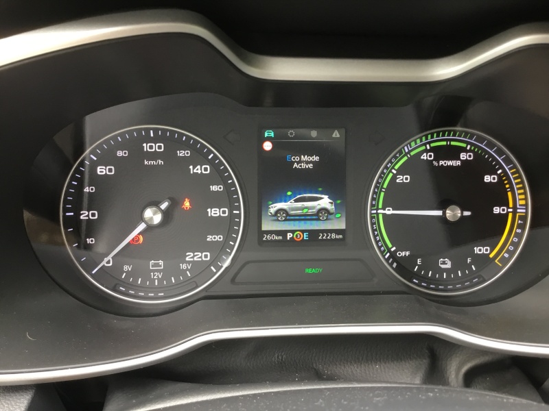

Vraagje:
Het viel mij vandaag op dat gister toen ik mijn auto voor mijn huis parkeerde (18:00 uur) nog 97km range had.
Deze ochtend toen ik de auto aanzette (06:30) was dit opeens nog maar 71km...
Hoe valt dit te verklaren? Heeft dit met de temperatuur te maken?
Het viel mij wel op dat de range vandaag met een rit van 29km maar 13km omlaag is gegaan.
Nog even een ander vraagje; ik laad mijn auto momenteel altijd op mijn werk met de MG granny charger met een koppelstuk naar een 16A CEE. Uiteraard blijft de granny dan gewoon met de snelheid laden van een normaal stopcontact.
Mocht ik nou die veel besproken Aliexpress granny lader kopen, kan ik dan wel efficiënt gebruik maken van de 16A CEE aansluiting waar ik hier op het werk gebruik van kan maken? Oftewel, als ik die Aliexpress granny lader aanschaf, kan ik dan via de 16A CEE plug & play met 3,7kW laden?

Komt dat misschien omdat je in ECO reed en de auto bij het opstarten altijd op NORMAL staat? Of de airco misschien aan/uit? Dat scheelt ongeveer 20/30 km. Ik vind dat wel jammer dat de rij modus niet bewaard blijft, rijd zelf eigenlijk altijd in ECO. Dit zelfde geldt ook voor de KERS, al vind ik daar de default van 3 wil goed :P

De auto heeft altijd in NORMAL gestaan, dus daar kan het niet aan liggen.
Wat betreft de airco, dat vroeg ik mij inderdaad ook af. Ik lees hier wel eens dat de range bij jullie direct veranderd als je de airco knop indrukt. Bij mij veranderd er echter totaal niks aan de range zodra ik die knop in druk. Ben ik de enige die dit heeft :?

Bij mij ook niet. Het veranderde alleen als je de aan/uit knop van de airco/heater indrukt. Of de airco of heater gebruikt wordt maakt niet uit. Ze zullen daar wel een soort van gemiddelde nemen. Ik geloof echt niet dat alleen de ventilator met airco en heater uit je al 20km kost.
In principe wel. Als je hem eigenlijk alleen daarvoor gebruikt kan je ook nog overwegen om dan gelijk een CEE stekker aan die extra granny te monteren, dat scheelt dan weer een paar overgangen van de ene stekker naar de andere.

De airco heeft wel degelijk direct effect op je actieradius.
Maar je ziet het het beste wanneer je ook je navigatie aan hebt. Stel die maar eens in, dan krijg je een bepaalde actieradius. Zet dan je airco er maar eens bij aan. Je zult zien dat hij afhankelijk van de afstand die je hebt ingesteld flink omlaag gaat.
Is algemeen bekend toch? :)

Heb ik ook wel eens, die onverklaarbare drops in de range, maar dat trekt daarna altijd weer bij. Je rijdt dan b.v. 10 Km terwijl er maar 3 Km van de range af gaat.
Je kunt aan de Ali granny natuurlijk een CEE stekker zetten, maar volgens mij val het allemaal wel mee met die overgangsweerstanden. Bij mij geen enkele warmteontwikkeling in de EU stekker bij 16A.
Misschien verlies je ook wel je garantie dan, maar ja wat betekent garantie op Aliexpress.
Trouwens een gewone CEE stekker staat ook gewoon voor 16A, hetzelfde ales een EU stekker.
Je hebt ze ook van 32A, maar dan kom je meestal in 3 fasen uit.

In dit geval kocht ik een gebruikte laadpaal met vaste kabel van marktplaats voor 100 euro, en zette daar een kabel met CEE plug aan. Dat vertrouwde ik dan meer dan een aliexpress grannycharger..

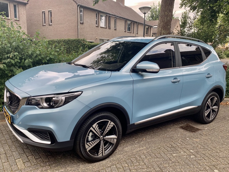

Gisteren heb ik de ramen van onze MG laten tinten bij LRS voorruitherstel. Aardige gasten en goed geholpen. Ik heb de ramen vanaf de A-stijl laten tinten. Staat heel mooi maar heeft 1 groot nadeel wat mij betreft: de ventilatorroosters reflecteren heel erg in de spiegels. Dit was al lichtjes zonder maar is nu een heel stuk erger geworden. Dus kleine tip: laat je ramen tinten vanaf de B stijl.

MGZSEV81 schreef op woensdag 19 augustus 2020 @ 15:29:
Wat balen zeg! Zou je hier misschien een foto van willen maken? Ik was eigenlijk ook van plan om mijn zijruiten + voorruit te laten doen. Hoeveel tint heb jij? Zou dat nog uitmaken?
En zijn er ook andere die dit probleem ervaren? Weet dat er nog een paar zijn die de A stijl hebben laten tinten.

Criminelis schreef op woensdag 19 augustus 2020 @ 16:04:
Ik heb de voorruit niet gedaan. De voorste zijruiten hebben de maximale tint van 50%. Wat donkerte betreft is dat prima, ook `s avonds. De reflectie komt, denk ik, niet zozeer door de tint maar gewoon door de folie.
Ik ben vrijdagochtend aan de beurt bij LRS, goed dat je het zegt. Als ik het goed begrijp denk je dat niet de donkerte van de tint het probleem is, maar de folie?

marvel27 schreef op woensdag 19 augustus 2020 @ 19:46:
Klopt. Ik vermoed, maar ben maar een leek op dat gebied, dat de folie zelf voor de reflectie zorgt. Niet zover de donkerte. Maar je kunt het altijd even bij ze checken. Het staat overigens wel heel mooi want als je het vanaf de B stijl doet krijg je altijd een soort bestelbus idee. Maar dat is persoonlijk uiteraard.

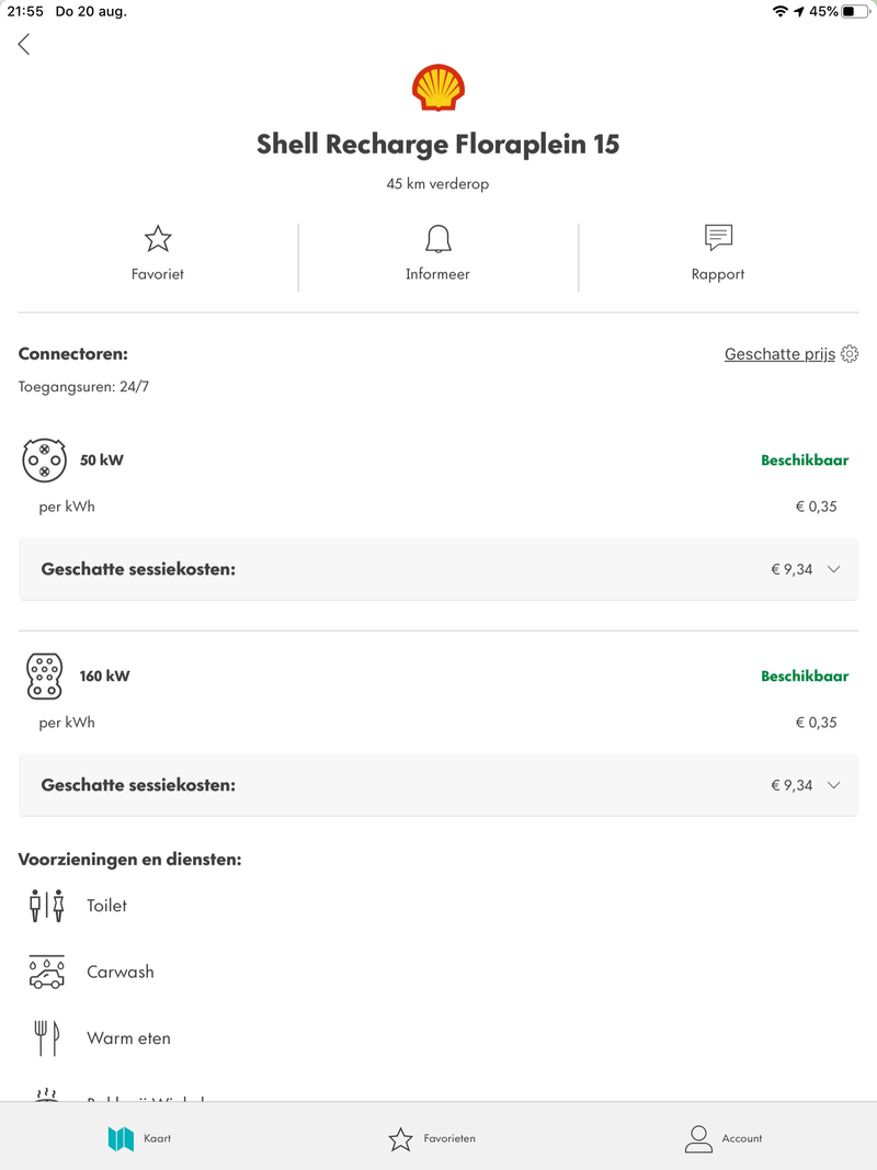

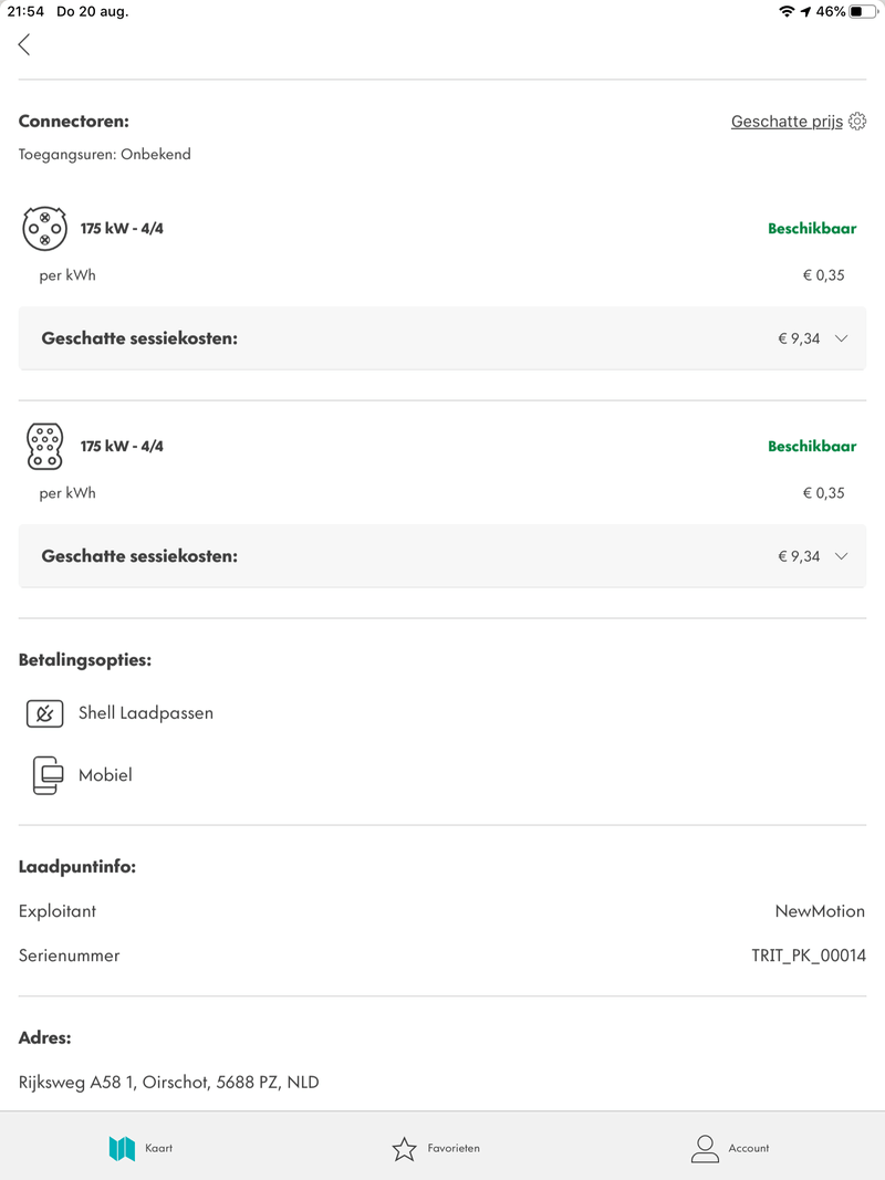

Die Maingau laadpas, heeft die maandelijkse vaste kosten (abbo)?
Ikzelf heb een Shell recharge laadpas besteld via Newmotion, gratis zonder abbo.
Valt mij op de de Ionity charging points stikduur zijn, gisteren 79 ct/Kwh
Maar de Shell en Newmotion fastchargers juist heel voordelig 35 ct per Kwh
Heb de indruk dat er steeds meer Shell en Newmotion laadpunten bijkomen.
Is het interresant om die Maingau pas er nog bij te hebben?
Afbeeldingslocatie: https://tweakers.net/i/J0tS9C223luesADvWRbZbNiiQx8=/800x/filters:strip_exif()/f/image/hGVqX5u3Aua5JDaLqx00hBHl.png?f=fotoalbum_large
Afbeeldingslocatie: https://tweakers.net/i/6APEOEm-jC9XoWQuFG5gHE3WyE4=/800x/filters:strip_exif()/f/image/wJhy51Dc1OxNZ17uULDyZX4w.png?f=fotoalbum_large
Nee.
Dat heeft op zich niets met die laadpas te maken, dat zijn de standaard prijzen bij Ionity. Bij de Shell Recharge snelladers is er een tijdelijke actie dat je kan laden voor 35 cent. Dat is dus in principe ook bij iedere laadpas zo, al weet ik niet of Maingau daar ook aan mee doet.
Kan het zijn dat die andere paal die in je app als New Motion staat ook een Shell Recharge paal is (geworden) en dus onder deze actie valt?
Je kan vragen over laadpassen beter in [EV] Openbare laadpalen, laadpassen en providers - Deel 2 stellen, daar zitten mensen die er veel meer verstand van hebben.

Morinzil schreef op dinsdag 11 augustus 2020 @ 10:48:
Ik woon op 5 minuutjes rijden / kwartiertje lopen van ze vandaan, lekker dichtbij dus. Voor volgende week hier ook een afspraak gemaakt. Voorruit + ruiten bestuurder en bijrijder. Achter is al getint. Kosten: 250 euro.
Ik ben benieuwd!
Afbeeldingslocatie: https://tweakers.net/i/9fbuYS_wXpY_kDON2cyLNqEY5ZU=/800x/filters:strip_icc():strip_exif()/f/image/2TqIe93vMiMsY1YrUDLkFulz.jpg?f=fotoalbum_large
De ruiten voor zijn getint! Zit er hartstikke netjes op, dat kun je niet zeggen van het werk dat Van Mossel heeft laten doen op de ruiten achter. Vooral op de achterruit is dat zichtbaar, kreukels, stof tussen glas en folie. Ik heb ze maar gemaild...
Maar, Autoglaspro in Uden is een aanrader! Vriendelijk en goede service. Er bleken putjes te zitten op de rol folie, waardoor het langer ging duren. De auto moest daarom daar een nachtje blijven staan. Lastig met het naar de opvang brengen van de kleine, maar dat werd heel netjes opgelost: we werden 's ochtends vroeg door hem opgepikt zodat ik de kleine af kon leveren. Daarna weer thuis gebracht. Ik werk (zoals zovelen nu) thuis, dus prima oplossing voor mij! Scheelt natuurlijk ook dat ik vlakbij het bedrijf woon.
Ik ben er blij mee zo! Dit is overigens de folie die er op zit: Madico Black Pearl HP 65.

Als je lichtnet het aan kan en als je de MG op maximale snelheid wil opladen is dit misschien wel iets:
Op Aliexpress, wordt verzonden vanuit Duitsland, dus geen BTW enz.
6 mm2 kabels en CEE stekker, zelfs temperatuursensor in type 2 stekker, maximaal beveiligd.
Instelbaar 16 - 24 - 32A
Uitgaande van 30% accu resterend in 5 uur weer helemaal opgeladen.
MG laadt 6,6 Kw max is 28,7A
Ip65 waterdicht
Over 2 dagen iets meer als €187 (via app) en gratis verzending
http://s.aliexpress.com/uEnQjiUj

Mooi ding en relatief goedkoop

Voor al diegene die klagen waarom er maar 260km wordt weergegeven.
Hier een aantal foto's met verschillende instellingen.
Afbeeldingslocatie: https://tweakers.net/i/ke8XwMbK5jTlylFW9oi1CmHkXZg=/232x232/filters:strip_icc():strip_exif()/f/image/HDH4c02JgHacDBr2hKWhgD9k.jpg?f=fotoalbum_tileAfbeeldingslocatie: https://tweakers.net/i/Gx6_iCudvxMIfLmIjdaLqeY8FWI=/232x232/filters:strip_icc():strip_exif()/f/image/OIugWQpDFKNYA97Dr5S0jaky.jpg?f=fotoalbum_tileAfbeeldingslocatie: https://tweakers.net/i/3p1gseew7ghXMVSbm923hk-ZWHY=/232x232/filters:strip_icc():strip_exif()/f/image/Qqc8nAhWoCTjqcGWqLEA4Bu8.jpg?f=fotoalbum_tile
Afbeeldingslocatie: https://tweakers.net/i/WhR0_95kJ3XBnZNEGmA5S2JjgSc=/232x232/filters:strip_icc():strip_exif()/f/image/HbAm3cnUjSIxgafMaklpuKC6.jpg?f=fotoalbum_tileAfbeeldingslocatie: https://tweakers.net/i/zbd56bIFcDnFi5JzJbqQfHainXY=/232x232/filters:strip_icc():strip_exif()/f/image/xsuNcCeMDRsScfYOnFuTKmc2.jpg?f=fotoalbum_tile
Op de foto's kan je zien hoeveel km hij aangeeft als hij klaar is met laden.
Als je hem net aanzet en hvac uit.
In eco mode en hvac uit, in eco mode met hvac aan.
En een foto met verbruik na een bms update.

Mijn MG voor zover ik weet nog geen BMS update
Dat schermpje zie je even als je van mode wisselt.
Bij mij normal en eco resp. 237 en 260 Km met 100% accu, altijd al zo geweest.
Vreemd waarom bij jou meer, komt dat door die update?
Afbeeldingslocatie: https://tweakers.net/i/MIuzdmD6k5PIeiF1Dlnc1dYW9Bs=/800x/filters:strip_icc():strip_exif()/f/image/H9VZoAH65c3tXmOi2cinv75t.jpg?f=fotoalbum_large
Afbeeldingslocatie: https://tweakers.net/i/gNndqAGLwzpnzxJ1-2ySp8hrS0U=/800x/filters:strip_icc():strip_exif()/f/image/LTc5kFzkEVai84e3cVTQqskS.jpg?f=fotoalbum_large

  • 3d_beginner
  • Laatst online: 12-04-2023
johnberg51 schreef op zaterdag 22 augustus 2020 @ 16:29:
Als je je hvac uitzet (en nee dat is niet alleen het airco knopje in het midden) met de grote ronde knop aan de linkerkant ( erop drukken zet de hvac aan of uit) zal je een verschil in je range zien.

@johnberg51 ik heb thuis 3 fasen waarbij de hoofdzekering is afgezekerd op 25A.
Als ik dan deze snellader van AliExpresss zou inpluggen op een aparte groep zou ik dan de 24A kunnen trekken?
Hoor het graag, want ik vind dit wel een erg mooie charger!

3d_beginner schreef op zaterdag 22 augustus 2020 @ 16:41:
Haha, inderdaad 8)7 heb ik nog nooit geprobeerd.
Maar wat is verschil: ventilator helemaal linksom uit en temperatuur helemaal linksom.
Dan blijft de range nog steed lager, maar druk je die knop in dan gaat ie omhoog.
Maar ondanks dat ie lager aangeeft haalt ie die 260 wel als het moet.

Ja dat zou moeten kunnen, als je dus de fase helemaal vrij hebt,
Ik heb de lader ook zien staan en erg aantrekkelijk aanbod je zou eigenlijk wat meer info moeten zoeken of je ook nog de amp als je dus 24 amp zou instellen of je dan nog kunt verlagen naar 20 amp dan zit je zeker goed ik kan namelijk hier op mijn Ratio die ik gebruik dat gewoon instellen, maar ik weet niet hoe uitgebreid het instelling menu is van de ali lader
hier nog een goede uitleg ook van Alie laders
YouTube: Aliexpress 32A (7kW) portable EV chargers ( EVSE ) Zencar, Khons
maar ook als opgemerkt door @johnberg51 ga zeker niet naar die 32 normaal zal de automaat uit springen maar wat ik gezien heb van soortgelijke laders het zijn geen laders maar regel units kun je dus 20amp instellen, dat zou ik zeker doen en geen 24 amp en ook controleren of de instelling onthouden blijft.
Deze is nog uitgebreider meer instellingen wat amp betreft.
https://nl.aliexpress.com..._668%233468%2315609%23294

Beste Fremske,
Dat zou moeten kunnen, maar dan moet je echt een fase helemaal reserveren voor de granny (haha dit is echt geen omaatje meer :) ). Deze moet dan naar een aparte groep met 25A zekeringautomaat/aardlek (geen 32A!)
Misschien zit er nu een 3 x 16A zekeringautomaat (heb ik ook) maar daar moet je voor blijven, dat betekent onder spanning aansluiten of Enexis bellen om de hoofdzekering even uit te kunnen zetten. Een goede monteur durft wel onder spanning aan te sluiten.
Via deze groep ga je dan met een 3 x 4 mm2 ymvk kabel naar een goed 32A CEE stopcontact naar buiten.
Kabel mag niet langer zijn dan 25 m anders heb je 6 mm2 nodig.
Let op dat je niet per ongeluk gaat laden op 32A want dan slaat de zekering in de groepenkast uit en hopelijk niet de hoofdzekering want dan moet Enexis weer komen.
PS n.a.v. Pecari, lader is instelbaar op 16 of 24 of 32A en niets er tussen in.
Mijn mening: ik laad altijd bij nog 30% accu, dit duurt 9 uur bij 16A. Maakt het nou echt zoveel uit of dit 9 of 6 uur is. Is toch meestal ‘s nachts. :z

Ik laad nu 16A op een 16A zekering, waarom kan dan 24A op 25A zekering niet?
OK de marge naar de hoofdzekering is een beetje eng, maar moet m.i.z. kunnen.
Je kunt ook overgaan op een 1 x 35 A aansluiting, maar dan krijg je ruzie met de vrouw, want dan kan de wasmachine en niets anders meer aan. _/-\o_
Let op die andere unit heeft een type 1 stekker en wordt verzonden vanuit China, dit kan BTW en invoerrechten betekenen als je pech hebt.

Hoe denk je selectief te blijven met een 25a hoofdzekering?
