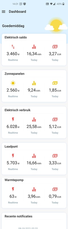

  • Cloclo100
  • Laatst online: 25-11 17:47
MooDyBLueS schreef op vrijdag 8 oktober 2021 @ 14:09:
Dat ziet er interessant uit! Is dat een unit die z'n eigen CT-klemmen gebruikt of waar leest die dat van uit? En welke unit heb je het over? Lijkt me interessant om eens te kijken of ik daar nog meer uit kan halen dan wat MyEnergi (Zappi) en Enphase mij nu bieden.
Het betreft deze . Deze gebruikt idd zijn eigen CT-klemmen, ik heb er dan extra kWh-tellers bij gekocht, die dan met modbus verbonden zijn aan de unit. Ze hebben dus ook een 3-fase MID-gecertificeerde teller, waarmee je in de app kan factureren aan de werkgever, wat voor ons nodig was.
Ter info; dat alles, inclusief 3 tellers en de nodige bekabeling, heeft me een 400 euro gekost.

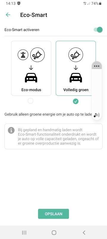

JanHenk schreef op dinsdag 7 september 2021 @ 13:32:
Ik zie in de app update van Wallbox nu het volgende:
Als je de load balancing module ("Power Boost" bij Wallbox) hebt, kun je vanaf nu dus ook laden op zonnestroom.
De discussie is hier eerder gevoerd: dat in theorie op basis van software-aanpassingen iedere laadpaal met load balancing ook enkel op zonnestroom kan laden. Wallbox heeft dat nu blijkbaar geïmplementeerd.
Zelf heb ik (nog) geen load balancing, dus ik kan het (helaas) niet testen. Wellicht dat iemand anders dat kan?
Ter aanvulling, zie hier informatie van de website van Wallbox zelf.
Ik heb het net even getest, maar hij laadt op moment in de stand volledig groen gewoon met 11kW. Nou heb ik best veel zonnepanelen, maar die 11kW haal ik niet.
De tekst in de app is ook een beetje vaag. Afbeeldingslocatie: https://tweakers.net/i/N1blMsBlCbj9JvN2RfRktE-T3Bw=/x800/filters:strip_icc():strip_exif()/f/image/2RWK0LdINHgHOSvDeyeh9wCY.jpg?f=fotoalbum_large
Welke andere optie is er nog naast gepland en handmatig laden?

ArnoudN schreef op vrijdag 8 oktober 2021 @ 14:17:
De tekst in de app is ook een beetje vaag. [Afbeelding]
Heb je een Power Boost (loadbalancing) module aangesloten?
Heb je niet toevallig "eco+" aangevinkt en daarna 'geforceerd' het laden aangezet en/of een schema lopen? Een andere optie is er niet, behalve dus deze eco-standen. Maar zoals ik het lees, moet je dan dus die eco-stand aanzetten, de auto aankoppelen en verder vooral niets doen...

JanHenk schreef op vrijdag 8 oktober 2021 @ 14:22:
Ik heb inderdaad een Power Boost aangesloten (of laten aansluiten). Maar je hebt gelijk, voor het aansluiten moet je de eco+ stand aanzetten, stekker erin en vervolgens wachten. Ik heb nu tijdens het laden op de 'play' toets gedrukt en dat is een override van de eco+ stand.
We gaan nog een poging wagen.

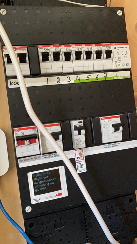

  • aschja
  • Laatst online: 25-11 09:46

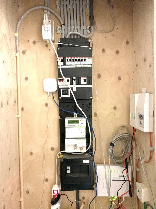

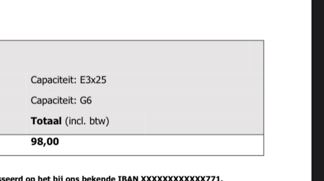

Een vraag tov mijn aantal fase in de meterkast. Wat ik kan zien is dat er 1-fase aanwezig is.
Afbeeldingslocatie: https://tweakers.net/i/vQK0XuY5aK7_00qu11Ja1i_bR34=/x800/filters:strip_icc():strip_exif()/f/image/MUbZr0EvU1HETjvmabzWfLCc.jpg?f=fotoalbum_large
Maar als ik mijn termijnnota bekijk op Greenchoice staat er het volgende:
Afbeeldingslocatie: https://tweakers.net/i/-yBDdehKtSr_1KF_pyBxW-kvFOQ=/full-fit-in/4920x3264/filters:max_bytes(3145728):no_upscale():strip_icc():fill(white):strip_exif()/f/image/KztmU2LVkthYrXqBSwmKB7hC.jpg?f=user_large
Huh?
  • Inspired
  • Registratie: November 2018
Inspired
aschja schreef op vrijdag 8 oktober 2021 @ 21:37:
Huh?
Greenchoice zal het gewoon fout hebben. Moet je even bij je netbeheerder kijken. Maar zal idd 1 fase zijn. Wat een lekkere brede meterkast trouwens. :)
  • ik222
@aschja Je hebt in elk geval echt een 1-fase aansluiting, maar sommige leveranciers zetten standaard 3 x 25A op de afrekening omdat dit toch hetzelfde tarief heeft als bijvoorbeeld 1 x 40A.
  • aschja
@Inspired @ik222
Dank allebei. Beetje kak wel. Die kosten hadden we even niet meegerekend. Ik ging er vanuit dat 2016 nieuwbouw al 3-fase zou zijn.
  • JanHenk
aschja schreef op vrijdag 8 oktober 2021 @ 22:01:
@Inspired @ik222
Lijkt echt als twee druppels water op de meterkast van mijn vorige woning (ook 2016 overigens).
Deze groepenkast is relatief eenvoudig klaar te maken voor drie fases, je hebt volgens mij enkel een 4 polige hoofdschakelaar nodig. Daarna kan de netbeheerder de hoofdaansluiting aanpassen (hiervoor zijn vaste tarieven). Verhoudingsgewijs denk ik dat de kosten wel mee vallen, wat er nu is kan nagenoeg geheel wel zo blijven.
  • aschja
JanHenk schreef op vrijdag 8 oktober 2021 @ 22:12:
Geen idee. Ik ga mn vingers er niet aan branden. Aschja en elektra is vragen om problemen.
Nu krijgen we dit weer:
Afbeeldingslocatie: https://tweakers.net/i/5mN1mhgyYsw0xFTSKEjUW_wzjig=/800x/filters:strip_icc():strip_exif()/f/image/01kulGpVMDOxrX1ZjBfvvyZb.jpg?f=fotoalbum_large
  • ik222
@Inspired @ik222
Kosten voor ombouw van deze meterkast zullen waarschijnlijk nog aardig meevallen zoals @JanHenk ook zegt. Kwestie van de hoofdschakelaar vervangen en vervolgens beide aardlekschakelaars op verschillende fases zetten. En dan natuurlijk een extra 3-fase alamat erin voor je laadpaal.
Enige waar je even naar moet kijken is je PV, foto is te slecht om te zien hoe zwaar die nu afgezekerd zijn en dan kijken of dat ook past met 3 x 25A ipv 1 x 40A. Het is namelijk natuurlijk wel een 1-fase omvormer.

  • aschja
ik222 schreef op vrijdag 8 oktober 2021 @ 22:57:
Ik heb echt geen idee wat je bedoeld. Haha. Zo slecht met dit soort zaken.
Afbeeldingslocatie: https://tweakers.net/i/sm6PaYbh2-AUA6K3sMP50H4YW68=/x800/filters:strip_icc():strip_exif()/f/image/pfP9A5oAag8syR9f9o7WOihG.jpg?f=fotoalbum_large
Afbeeldingslocatie: https://tweakers.net/i/H75PDCgjo_s2hS-0RGhfuynkZVo=/x800/filters:strip_exif()/f/image/cL65Ivq7ffWp90URBX8JdkWq.png?f=fotoalbum_large
  • ik222
aschja schreef op vrijdag 8 oktober 2021 @ 23:15:
Heel simpel gezegd moet eerst dat ding linksonder vervangen worden en dan intern wat bedrading aangepast worden. Daarna kun je dan de netbeheerder laten komen voor het aanpassen van de hoofdaansluiting naar 3 x 25A.
Met de zonnepanelen moet het ook gewoon kunnen, die zijn op 20A afgezekerd. Dat is met 3 x 25A waarschijnlijk weliswaar niet helemaal selectief maar dat is verder niet echt een issue, zeker niet omdat je automaten als hoofdzekeringen hebt.

  • Makrolon
  • Registratie: September 2019
  • Laatst online: 07:15
Je vergeet de kookgroep. Als je het huis op 2 fases gaat verdelen omdat er maar 2 aardleks in zitten gaat dat niet goed met de kookgroep er bij. Dus kookgroep moet vervangen worden door een 3 fase aardlekautomaat, kookplaat moet dan ook opnieuw aangesloten worden. Betekend eigenlijk 2 keer installateur langs laten komen, eerst om de 4p hoofdschakelaar er in te zetten, en dezelfde dag als de netbeheerder om de kookplaat opnieuw aan te sluiten met de 3 fase aardlekautomaat.
Andere optie is extra aardlek met 3x 1 fase busboard. En dan de kookgroep op een aparte fase.
Er zal ook een extra kast naast moeten Ivm ruimte.

  • DonJuape
DonJuape
Trust me, I'm an engineer!
Makrolon schreef op zaterdag 9 oktober 2021 @ 08:39:
Ik ben ook van 1x40A naar 3x25A gegaan en alle verbruikers zijn netjes over de drie fasen herverdeeld. Ook de kookgroep. Die zit dus met wat andere verbruikers op één fase. Theoretisch gaat dat fout als ik twee pitten of meer op boost zet o.i.d. maar wanneer heb je dat nu nodig en ik heb het getest en het ging gewoon goed. Ook op boost gaan ze niet maximaal blijkbaar. Of alleen in het begin.
Ik zie wel dat ik het legionella element op dezelfde fase zit als de kookplaat. Dat is misschien minder handig maar alleen om zaterdagmiddag van 15:00 tot 16:00 een probleem.

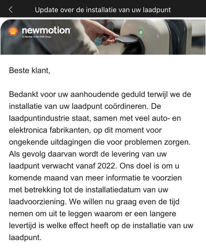

Sinds mijn bestelling in Augustus van mijn Ioniq 5 ook een laadpunt aangevraagd via de leasemaatschappij. Dat loopt via NewMotion, maar zoals je hieronder kan lezen schiet dat voorlopig nog niet op en is de levering al twee keer uitgesteld. Nu tot begin 2022. Mijn auto komt pas eind december, dus kan nog wel even wachten. Maar ben benieuwd of andere laadpaal aanbieders hier ook last van hebben? (Vast 😉). Verder heb ik hier al een hoop interessants gelezen over zelf installeren van de palen. Het is niks voor mij, maar mooi dat mensen dat kunnen doen!
Afbeeldingslocatie: https://tweakers.net/i/1MJDaeU6R9yATZKQX0QwC0cYmu8=/x800/filters:strip_icc():strip_exif()/f/image/sZ8UtgRNKC9f21PAc5C36vBy.jpg?f=fotoalbum_large

Ik ben wat stroom betreft echt totaal niet onderlegd. Kan iemand hier iets mee?
Qua apparatuur is het denk ik voornamelijk die inductieplaat, denk ik (naast een koelkast/droger/wasmachine/vriezer/vaatwasser/tv's etc).
Afbeeldingslocatie: https://i.ibb.co/wLwSF6X/Untitled.jpg
Edit: Ik heb even ingelogd bij mijn Enexis en er staat: 1x35 Ampere.
[ Voor 10% gewijzigd door Dean Martin op 12-10-2021 12:46 ]

MisteRMeesteR schreef op dinsdag 12 oktober 2021 @ 12:06:
Heeft je woning al een 3 fase aansluiting? Zonee moet je dit bij je netbeheerder aanvragen en plaatsen hun een slimme meter (met P1 poort) samen met het verzwaren naar 3x25A.
Dat zou dus moeten gebeuren.
De kosten (die ben ik nu aan het opvragen) zijn voor mezelf, of hoe zit dat?
Ik zie namelijk dat het eenmalig €265,- kost inclusief slimme meter (maar welke?).
Is dit noodzakelijk? Wat als ik dat niet zou doen? Wanneer moet die verandering plaatsvinden? Voor het plaatsen van de paal?
[ Voor 29% gewijzigd door Dean Martin op 12-10-2021 12:46 ]

Dean Martin schreef op dinsdag 12 oktober 2021 @ 12:40:
Dat bedrag is het omzetten naar 3-fase door de netbeheerder. Echter moet er eerst het e.e.a. worden voorbereid door een elektricien.

DonJuape schreef op dinsdag 12 oktober 2021 @ 13:04:
Wat een gedoe ;(
Wat moet de elektricien nog doen dan?
Overigens staat in de offerte van Athlon:
Voorbereiding op 3-fasenaansluiting
Het lijkt er dus op dat dit in de prijs van Athlon zit. Maar dan kan de verzwaring pas plaatsvinden nadat de paal is geplaatst lijkt me?

Dean Martin schreef op dinsdag 12 oktober 2021 @ 12:31:
Dit lijkt inderdaad een 1-fase groepenkast voor zover ik kan zien. Ik zie geen hoofdschakelaar, maar wat ik zie is allemaal 1-fase.
Deze kast ombouwen naar 3-fase is op zich geen probleem, maar een of twee pagina's terug hebben we hier nog een discussie over gehad. Je zit namelijk met die kookgroep (kan het niet heel goed zien, lijkt rechtsboven te zitten, aangesloten op de derde aardlekschakelaar). Die zit nu op 1-fase. Daar moet je iets mee in een 3-fase aansluiting. Je hebt nu 1x35 en zou dan 3x25 krijgen. Die kookgroep kan niet op 1-fase van 25 ampère, want hij trekt maximaal 2*16 = 32 ampère. Het kan goed gaan, maar het is volgens mij niet volgens de norm. Een kookgroep kan ook op 2 fasen aangesloten worden, maar dan moet ie wel een aparte aardlekschakelaar hebben, voor zover ik weet. En dat lijkt nu niet zo te zijn.
Heb je ook nog zonnepanelen? Volgens mij zit er namelijk nog een aardlekautomaat rechtsonder (rode kleur)?
Ik denk dat een 3-fase aansluiting wel aan te raden is, als je een beetje snel wilt laden. Met een inductieplaat (en zonnepanelen?) is ook load balancing wel aan te raden. Sowieso in de huidige situatie (1-fase), maar ook op 3-fases wel.
Kortom; ik zou deze casus om te beginnen eens voorleggen aan de installateur van de laadpaal, die kan de ombouw eventueel ook verzorgen. Anders een andere installateur vragen om éérst de groepenkast om te zetten naar 3-fase. Je kunt dan je laadpaal mooi aansluiten op 11Kw (in plaats van de, hypothetische, max. van 7,4Kw in de huidige situatie.).

  • Dean Martin
  • Registratie: Augustus 2021
JanHenk schreef op dinsdag 12 oktober 2021 @ 14:24:
Thanks! Ik voel me echt een ontzettende nOOb als we het hier over hebben, want electra is echt een heel ver van mijn bed show.
Ik heb geen zonnepannelen!
Maar het verschil van huidige opstelling naar 3 fase is maar 3.6Kw? Hoe vertaald dat zich in kilometers per uur laden?

  • JanHenk
Dean Martin schreef op dinsdag 12 oktober 2021 @ 15:06:
Doet er op zich ook niet toe, ik vroeg me af wat voor schakelaar ik dan rechtsonder zag (met rood). Wellicht is dat dan toch een separate aardlekschakelaar van de kookgroep, geen idee. Kan het niet zien zo.
Welke Q4 e-tron heb je (besteld)? Want de 35 kan überhaupt niet op 3-fasen laden, maximaal op 2... Als je de 40 of hoger hebt, kun je wel op 3 fasen laden.
Het probleem met op 1-fase 32 ampère laden, is dat je laadpaal dit moet ondersteunen (je moet dan één hebben die tot 22Kw gaat, waarschijnlijk) en dit maximale is theoretisch. Als je andere verbruikers hebt, gaat ie vrijwel meteen terug in laadsnelheid, omdat je maximaal 35 ampère op je huisaansluiting hebt.
Het is afhankelijk van je gebruik of dat toereikend is of niet. Persoonlijk zou ik, als je dan toch een laadpaal aan legt, het meteen goed doen (die laatste paar honderd maakt het verschil niet meer en de baas doet wellicht ook nog mee in de hele ombouw..). Maar, op zichzelf maakt die 3,7Kw niet super veel verschil.

  • JanHenk
DonJuape schreef op dinsdag 12 oktober 2021 @ 15:05:
Ik heb onlangs laten omzetten naar 3x25A en de kookgroep is daarbij op 1-fase 2x16A gebleven. Dat gaat in de praktijk prima en is ook gebruikelijk volgens mijn installateur. Je moet echt wel geruime tijd 3 pitten op boost zetten wil je lang genoeg over 25A heen gaan zodat hij tript.
Als je een 3-fase laadpaal hebt en op 11kW wil gaan laden is load balancing natuurlijk wel aan te raden.
Dat kan gebruikelijk zijn, maar bekeken vanuit de uitschakelkarakteristieken is het waarschijnlijk niet selectief en dus niet volgens de norm. Je hoofdzekering gaat er dan namelijk eerder uit dan je fornuisgroep.
Het hangt er ook vanaf wat voor kookplaat je hebt. Ik zou de kookplaat op een krachtgroep zetten, mits je kookplaat dat ondersteund. Alternatief is een aardlekautomaat fornuisgroep met 2P + 2N en deze op 2 (van de 3) fases aansluiten.
Een ander probleem met je kookplaat nu op 1-fase laten staan, in een 3-fase installatie, in combinatie met load balancing, is dat het laden van je EV vrij gauw terug wordt geschakeld (of zelfs af wordt geschakeld) als je de kookplaat aan hebt staan. Immers trek je een zodanig verbruik op 1 (van de 3) fase, dat je load balancing de laadsnelheid al gauw terugschroeft. Dan heb je dus nog niets gewonnen met de overgang naar een 3-fase hoofdaansluiting.
Hetzelfde kun je hebben met een warmtepomp op 1-fase. Die kunnen redelijk langdurig een hoog vermogen vragen. Je hebt op de andere twee fases dan wel ruimte, maar de load balancing pakt de laagste van de 3 en zet daar de laadsnelheid op.
Vanuit die optiek kan @Dean Martin misschien nog beter gewoon deze kast houden, een slimme meter plaatsen, de laadpaal met load balancing installeren en gewoon lekker op 1-fase laden. De Q4 kan tot 32 ampère, dus je haalt dan wel een redelijke snelheid.
Kortom: m.i. moet je gewoon "iets" met je kookplaat als je naar 3-fase hoofdaansluiting en laadpaal gaat.

  • Dean Martin
JanHenk schreef op dinsdag 12 oktober 2021 @ 15:13:
Ik heb de 40 besteld.
Ik krijg of een Alfen Eve of een Home Advanced laadpunt. Zover ik kan zien kunnen die dat aan. (1-fase 32 ampere).
Qua kosten: Ik heb in principe €2000,- als budget van Athlon om uit te geven aan de hele situatie (zonder de verzwaring en de slimme meter).
Mijn kookplaat zit overigens wel op krachtstroom. Die rode schakelaar heeft als tag 'hoofdschakelaar'.

Ik heb altijd mijn twijfels bij die "ervaren" installateurs. Sinds ik gezien hebben hoe de ervaren elektriciën de adereindhulsjes aangeknipt had. Installateurs gaat het er voornamelijk om dat het snel werkt en vooral dat ze niet terug hoeven te komen.
Afbeeldingslocatie: https://tweakers.net/i/EWqgL3-QN02F50CS_n_GKOiULdk=/full-fit-in/4000x4000/filters:no_upscale():fill(white):strip_exif()/f/image/ZMM1IL4eDQiOVkSyWiT5aTHY.png?f=user_large
Vervelende is dat je er pas laat achterkomt. Tegenwoordig doe ik zoveel mogelijk maar zelf als het even kan...
Die load balancing is trouwens leuk zolang de paal werkt. Heb je sluiting in je paal dan doet het niks en klapt je hoofdzekering er alsnog gewoon uit. Ik had ook zo'n kookgroep door een ervaren elektriciën. Je boost nooit lang genoeg nee, maar toch zag ik dat er op die fase wel geruime tijd 6kW verbruikt werd. Die keuken groep met boiler en zolder groep met droger bleek uiteindelijk ook op dezelfde fase. En dat zijn de momenten waarop het fout gaat.
Er zijn altijd slechte voorbeelden. Als je iemand al een aantal keren is geweest voor jaarlijks onderhoud en al een paar keer wat netjes heeft aangelegd dan heb ik er wel vertrouwen in hoor.
Ik weet overigens ook exact wat op welke fase zit.
Dat van die loadbalancing is interessant. Ik zie dat je ook een Zappi V2 hebt, is deze niet beveiligd tegen sluiting?
[ Voor 6% gewijzigd door DonJuape op 12-10-2021 20:26 ]

DonJuape schreef op dinsdag 12 oktober 2021 @ 20:23:
Echter weet je dat pas als je zelf eens de kap eraf trekt. Dit zag er op het oog netjes uit. Was ook al vaker geweest voor dingetjes.
Softwarematig zit er beveiliging in. Daar ga ik niet op vertrouwen en ik zeker hem dus gewoon netjes af. Heeft al een keer de hoofdzekering beschermt. De Zappi was vrolijk 6kW gaan laden op 1 fase, grid limit stond niet meer goed.

Zeg je nu dat het "bijzonder" is om de laadpaal "netjes af te zekeren" of mis ik iets?
Nee, alleen de laadpaal op 25A afzekeren op een 25A smelt hoofd zekering zou ik niet doen. Een hoofdautomaat is wat dat betreft makkelijker.
