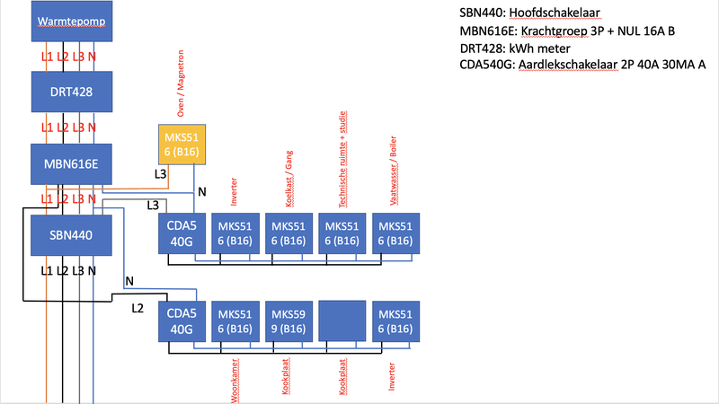

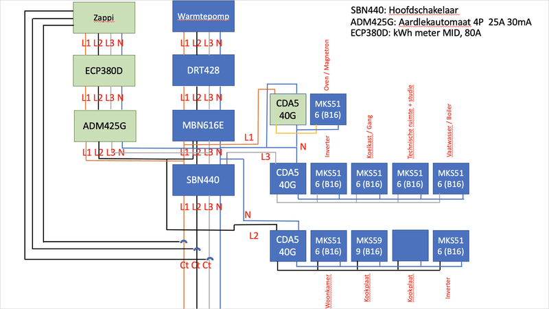

Ik zit net even in mijn meterkast te kijken en ik zie dat er direct na binnenkomst van de hoofdaansluiting een SBN440 (Hager Hoofdschakelaar 4-Polig 40A) zit.
Hierachter zit o.a. mijn warmtepomp met een MBN616E ertussen (Hager MBN B-Karakteristiek 3P + N Installatieautomaat).
Als er een Zappi 3 Fase geïnstalleerd gaat worden dan moet deze neem ik aan achter de SBN440 geplaatst worden. Daar achter komt dan dus een 3-Fase aardlek automaat voor 25A (ik heb een 3x25A aansluiting) en daarachter komt dan de 3-Fase kWh meter en daarachter de Zappi.
klopt dit zo een beetje?
Hoe groot zijn eigenlijk die Ct klemmen, want ik vindt de hoeveelheid ruimte in de groepenkast aan de onderkant niet heel groot eerlijk gezegd. Ik heb zo'n 4/5 cm tussen achterkant groepenkast en voorkant groepenkast (dus om de kabel heen heb ik grof weg 1,5 / 2 cm ruimte). Zou het namelijk wel fijn vinden als die Ct klemmen in de groepenkast weggewerkt kunnen worden.
En is die 40A hoofdschakelaar voldoende? is dat dan max 40A per fase of is dat 40A over alle drie de fasen? want met een 3x25A kom ik op totaal 75A.

ronaldmathies schreef op donderdag 7 oktober 2021 @ 12:03:
Ja dat kopt, met als kanttekening dat je zelf even moet bedenken hoeveel A je max in je auto wilt kunnen stoppen.
Een hoop mensen hebben 16A, omdat dit toch de max. van de paal is. Ik heb 32A (ook de max. van mijn paal), omdat ik met zonnestroom boven m'n 25A hoodfzekering uitkom op 1 fase.
Ik heb recentelijk ergens een post gelezen over de grootte van de CT klemmen, maar kan het even niet terug vinden.
Dacht dat er gelinkt werd naar de zappi webshop waar eventueel nog kleinere CT's te koop zijn, maar die kunnen niet open, dus dan moet de bedrading los.
Je CT klemmen kunnen ook nog na de hoofschakelaar gemonteerd worden als het al niet past onderin.
Je hoofdzekering is 25A, dus met 40A zit je daar ruim boven. Het is ook bedoeld als hoofdschakelaar om in 1x het meterbord spanningsloos te maken, niet als zekering.

Ik ben na de adviezen van @Blackraven @DonJuape eens bezig geweest om mijn meterkast in kaart te brengen om te kijken hoe alles nu in elkaar steekt en wat ik dan moet toevoegen voor mijn Zappi.
Mijn uitgangs punten zijn:
3x25 hoofdaansluiting
Auto is een Kia EV6 welke dus op max 22kW opgeladen kan worden, maar gezien ik maar 3x25A heb zal dit volgens mij beperkt worden tot max 11kW.
Het volgende plaatje bevat de huidige situatie, een hoofdaansluiting, twee aardlek schakelaars voor de normale groepen en een krachtstroom groep voor de warmte pomp.
Interesant detail is dat 1 groep erg raar is aangesloten (oranje), deze zit volgens nu recht achter de hoofdschakelaar ipv achter een aardlekschakelaar wat niet mag, dus die wil ik ook meteen fixen.
Afbeeldingslocatie: https://tweakers.net/i/nofVvBGx3PWm1PnaeFNsqQ86aNQ=/800x/filters:strip_exif()/f/image/gWDhICkRqLNUxtiLXOs4VUgh.png?f=fotoalbum_large
Het volgende plaatje is de nieuwe situatie (alles wat groen is is nieuw), vanaf de hoofdaansluiting een nieuwe 25A aardlekautomaat, vier polig, 30mA, hierachter komt dan de kWh meter en daarachter de Zappi.
Op de L1, L2 en L3 (voor de hoofdschakelaar) komen dan de Ct klemmen die naar de Zappi gaan.
De extra CDA540G is om die losse groep achter een aardlekschakelaar te plaatsen wat op dit moment recht achter de hoofdgroep zit.
Iemand hier nog iets op aan te merken?

ronaldmathies schreef op vrijdag 8 oktober 2021 @ 09:45:
Ik zou de zappi op 32A afzekeren (ook al heb je maar een 25A net aansluiting). Dan kunnen je zonnepanelen extra voeden (jammer is dat je niet op 3 fase invoed met je zonnepanelen, hierdoor heb je dan alleen voordeel als je op 1 fase zou laden, niet op 3 fase).
De twee omvormers/inverters zou ik los aansluiten achter de hoofdschakelaar (2x16A alamat) en dan kan die ene verkeerd aangesloten groep dus gewoon achter waar nu een inverter zit. Voordeel van het los aansluiten van de omvormers is dat als een aardlek van de groep springt de omvormer niet uitvalt. En daarbij, als de omvormer wel nog in de groep zit, dan is er altijd een beetje na-stroom vanuit de omvormer de groep in terwijl de aardlek is gesprongen en dus potentieel gevaarlijk. Duurt altijd een korte periode (miliseconden tot soms hele seconden) voordat de omvormer stopt met voeden bij uitval van voeding.
  • ronaldmathies
thehog schreef op vrijdag 8 oktober 2021 @ 10:13:
Goede tip!
Wat is precies het nadeel? Ik heb nu twee inverters op twee verschillende fasen, als ik de Zappi als 3 fase uit zou voeren kan ik dan niet de functie van ECO+ gebruiken?
Dit heeft ook mijn voorkeur, ik heb alleen de inverters op een andere verdieping staan dan waar de meterkast is, daarom zitten ze als onderdeel achter de bestaande aardlek schakelaars.
Met 3x25A kun je dan met 17kW laden als je auto inderdaad met 22kW max. kan laden.
Hyundai Inster Pulse Winterpack, Zappi V2 3-fasen, 7400 Wp PV SolarEdge 1-fase, WP L/W 1-fase

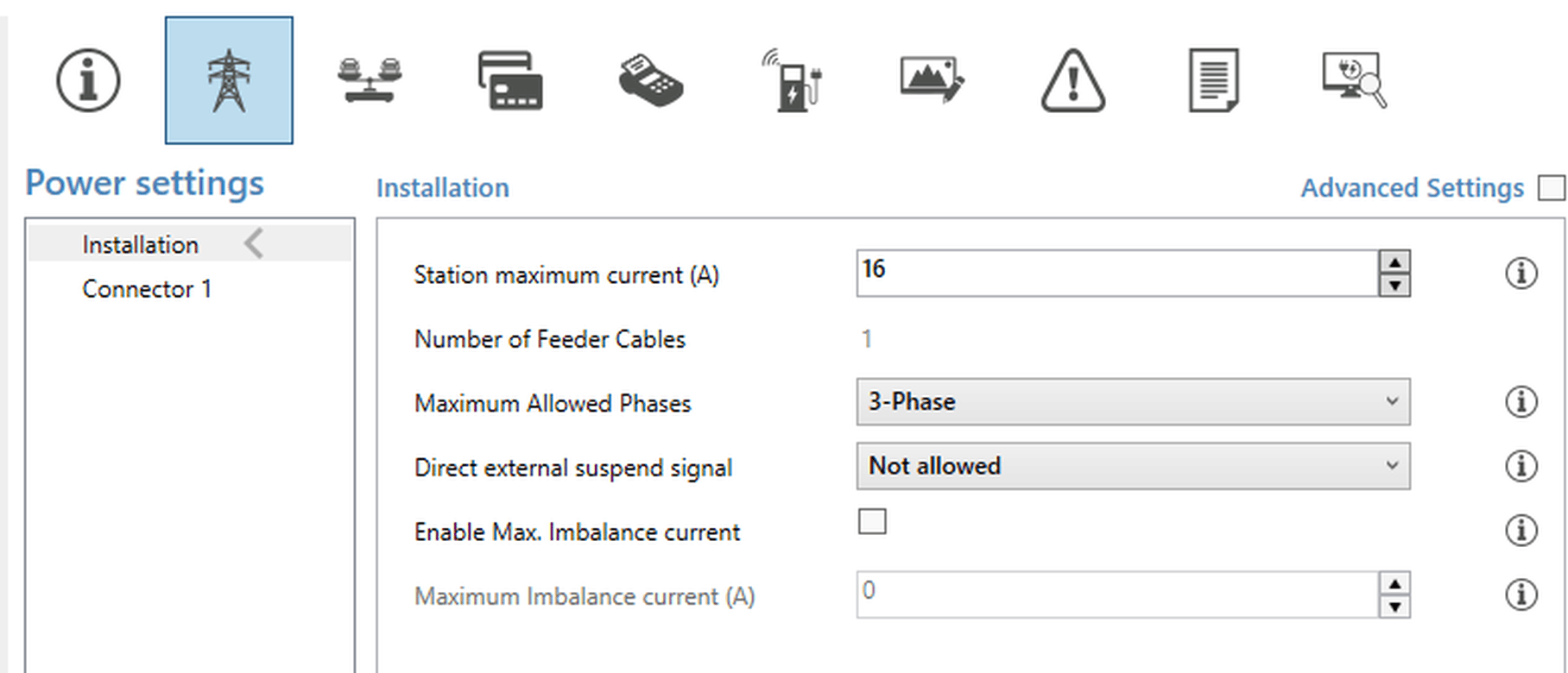

Iemand enig idee wat ik hier voor waardes in moet vullen? Ik heb een 3-fase (3x25A) aansluiting thuis en een Alfen Single Pro-Line, aangesloten op de P1 poort, waarmee ik mijn EV op 11 kW wil kunnen laden.
Afbeeldingslocatie: https://tweakers.net/i/UhTwDdIasKcU35tRaWYShvGamIw=/full-fit-in/4000x4000/filters:no_upscale():fill(white):strip_exif()/f/image/YitWXzDj7qIuBXFH2xE6OLTD.png?f=user_large
Afbeeldingslocatie: https://tweakers.net/i/BCaMnz6H_zuRFTfZwv9AwAGvrGY=/full-fit-in/4000x4000/filters:no_upscale():fill(white):strip_exif()/f/image/cOrNEgdrgJkH7wOOmnNLGDDV.png?f=user_large
Ik weet niet zeker of deze waardes goed staan. Met name "Direct external suspend signal" zou aan moeten staan bij loadbalancing lijkt me? Iemand ervaring?

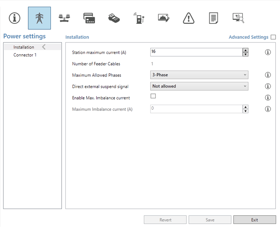

@Arfman
Zie screenshots hieronder.

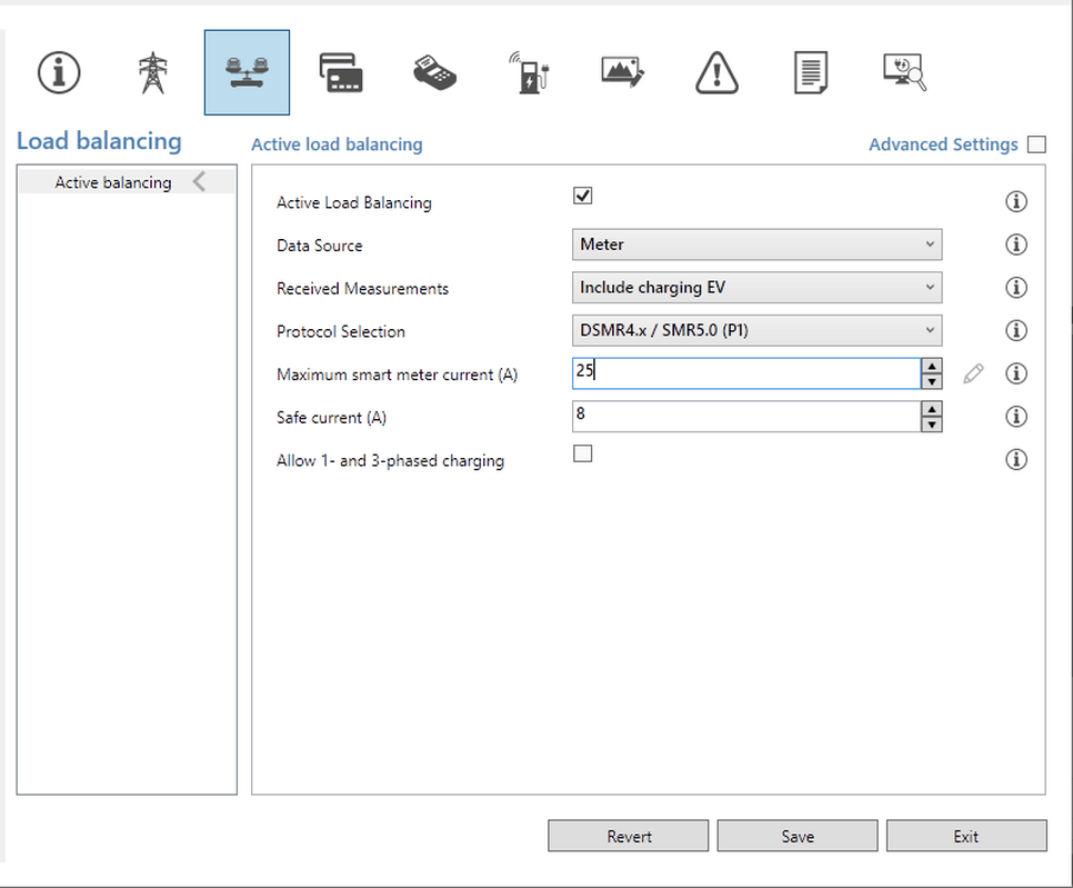

Afbeeldingslocatie: https://tweakers.net/i/NfONoMZNcRD_o-C3YzYSoAEL9LI=/full-fit-in/4000x4000/filters:no_upscale():fill(white):strip_exif()/f/image/9Stiqy2SkE8K59yc4CCqkgGQ.png?f=user_large
Afbeeldingslocatie: https://tweakers.net/i/Sr71kq4oK2JaLZMtB3xO2tKsYIo=/full-fit-in/4000x4000/filters:no_upscale():fill(white):strip_exif()/f/image/oTY1TyRNsRy085mLFEzel1rT.png?f=user_large
Smartmeter current moet je dus naar 25A zetten (immers je hebt 25A hoofdzekeringen). Safe current kun je beter bijvoorbeeld op 8A zetten, safe current is de waarde waar je laadpaal op terugvalt als bijvoorbeeld de verbinding met de slimme meter wegvalt.

Top @ik222 , ik heb hem nu ook zo ingesteld. Dat suspend signal gebeuren heb ik verkeerd gelezen, er staat ook "can't be used when load balancing is active", zie dat je het bij jou ook uit staat.
Dankjewel!
