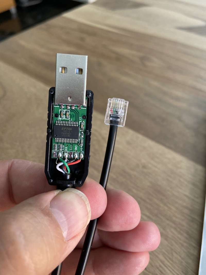

De P1 poort op de Fluvius digitale meters werken alleen met een RJ12 stekker (dus 6 polen en 6 contacten) en niet met een RJ11 stekker als je P1 meter voeding nodig heeft.
De aansluitingen zijn:
P1: +5V; +5V power duplex (power supply line)
P2: Data Request; Data Request (input)
P3: Data GND; Data ground
P4: n.c.; Not Connected
P5: Data; Data line (Output Open collector)
P6: Power GND; Power ground (Power supply line)
Als je P1 meter voeding nodig heeft gebruik je P1 en P6 voor de voeding en P2, P3 en P5 voor de data. In dat geval heb je een RJ12 stekker nodig en 5 aders.
Als je P1-meter geen voeding nodig heeft (of die van elders krijgt) kan je zowel een RJ11 als een RJ12 stekker gebruiken en heb je alleen P2, P3 en P5 nodig en volstaat een kabel met 3 (of 4) aders.
Er is wel een beperking in de kabellengte. Volgens de info op de Fluvius website is de maximale kabellengte 3 m anders is er te veel dataverlies. In de praktijk betekent dit dat je nooit een kabel kan trekken van het gemeenschappelijke meterlokaal naar de appartementen voor datatransfer van de meter. Je zal dus zowel een stroomkabel (voor een stopcontact op je eigen meter) als een UTP kabel om een lokaal WiFi accesspoint (al dan niet via powerline) van je appartement naar het meterlokaal moeten trekken.
