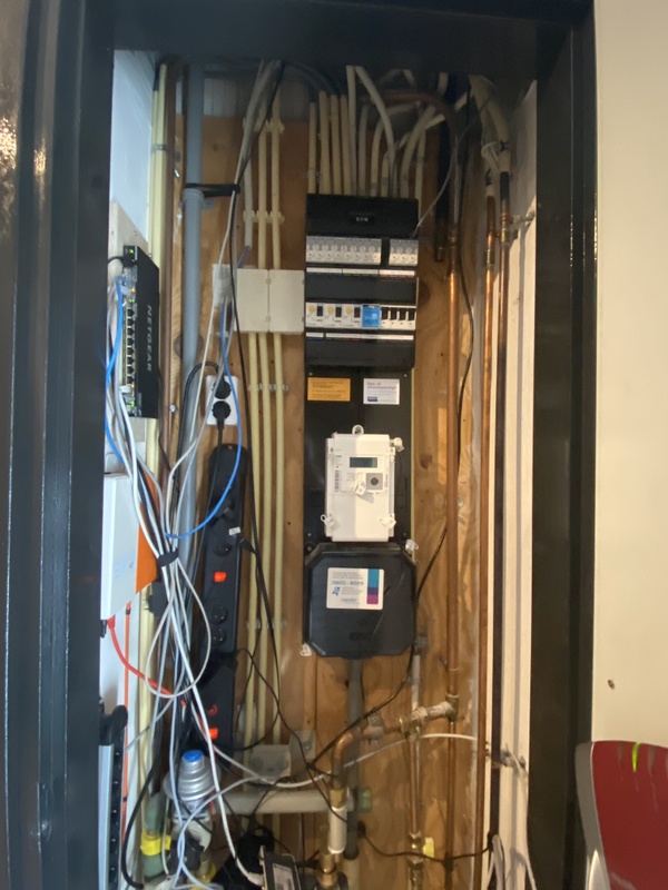

Omdat ik nul verstand van zaken heb even een vraagje over stroom hier. Gezien ik mij op tweakers.net bevind moet dat lukken zou je zeggen :+
1) Als ik een Zappi V2 laadpaal met load balancing neem hoeveel posities ben ik dan kwijt in de meterkast?
2) En hoeveel posities / automaten zonder load balancing?
Tis/wordt nogal volle bak in mijn meterkast nu er over 14 dagen ook zonnepanelen komen.
Die hebben kennelijk 3 groepen nodig? En dan nog 3 of 4 voor de paal. En dan over een paar jaartjes inductie want olee olee, alle gasaansluitingen moeten away etc
Helpie 8)
IONIQ 5 Lounge 73kw & Polestar 2 LRDM Launch Edition
  • MooDyBLueS
de meester01 schreef op donderdag 30 september 2021 @ 00:41:
Helpie 8)

MooDyBLueS schreef op donderdag 30 september 2021 @ 01:51:
Je hebt het waarschijnlijk over 3-fase. Wat er bij mij bijgekomen is: 3 groepen voor zonnepanelen en 3 groepen voor de Zappi V2. De hoofdschakelaar is van 1 naar 3-fase gegaan (en nu dus 3 aan/uit schakelaars ipv 1). En dan nog de 6 CT-klemmen voor enerzijds de zonnepanelen en anderzijds de Zappi. Inductie kookplaat hadden we al, deze neemt 2 groepen in beslag vanwege de aansluitwaarde (3,4 kW uit mijn hoofd).
Overigens paste dit bij ons ook niet in de standaard meterkast en heb ik er nu 2 kastjes bij. Tja, erg mooi is het niet, maar het is ook maar een meterkast.
Voor de load-balancing worden de CT-klemmen gebruikt of het kan draadloos met een Harvi als er geen ruimte is voor CT-klemmen (voor de Zappi dan).
Klopt, ik ga volgende week van 1 x 35A naar 3 x 25A. De meterkast is 5 jaar oud en heeft al een 3 fase hoofdschakelaar die nu dus als 1 fase is aangesloten.
Er zit nog 1 lege groep in en een bel trafo die 2 plekken inneemt maar die mag eruit want ik heb een draadloze bel. Uiteraard zit dat dan weer niet naast elkaar maar op 2 aparte niveaus :)
Okee, dus 6 posities. Dat wordt proppen omdat naast het automaten paneel weinig plaats is.

de meester01 schreef op donderdag 30 september 2021 @ 02:20:
Nee, een 3 fase groep (dat is gewoon 1 groep, geen 3) heeft 4 posities in de meterkast nodig.
Dus sowieso voor de zappi 4 posities. Als je ook een 3 fase omvormer krijgt heb je daar ook 4 posities voor nodig. In totaal dus 8.
CT klemmen komen onderin de kast niet op een rail. Maar een beetje ruimte om die kwijt te raken is wel prettig
13480 Wp solar | 2x Panasonic 7j met 1x 300l sww | Laadpaal installateur, pb voor een offerte

Makrolon schreef op donderdag 30 september 2021 @ 07:44:
Thanx voor de input. Die vierde positie is dan een aardlek? Die zijn nu namelijk 2 posities.

de meester01 schreef op donderdag 30 september 2021 @ 10:08:
Nee, een 3-fase groep is gewoon 4-posities breed. Of het een automaat (zekering) is of een aardlekautomaat (aardlek plus zekering) maakt daar niks uit.
Zoals hierboven al aangehaald. Een 3P+N aardlekautomaat heeft 4 units ruimte nodig.
Als je nog moet declareren heb je ook een kW-meter nodig. Een 3-fase kW meter heeft ook 4 units ruimte nodig.
De bij de Zappi meegeleverde CT-klemmen zijn best groot. Er zijn in de Zappi shop ook kleinere CT's te koop. Die zijn iets lastiger te installeren (ze kunnen niet openklappen).
Mijn tip zou zijn om naast je bestaande kast een 2e kast op te hangen waar je dan al het spul van de laadpaal en zonnepanelen in kwijt kan.
Bij mij is het ook zo gedaan. Zo is het ook makkelijker om de CT's weg te werken en heb je genoeg ruimte voor een 3P+N aardlekautomaat voor je nieuwe fornuis over een paar jaar.

Paling1 schreef op donderdag 30 september 2021 @ 11:10:
Bij mij ook. 32A aardlekautomaat plus kWh meter in een nieuwe kast. Onderin deze kast zitten de CT-klemmen:
Zoek de ruimte voor 2 x 4 automaten :) Afbeeldingslocatie: https://tweakers.net/i/tGq-2g6oUCVfHgvB8DC8Al_XxsA=/x800/filters:strip_icc():strip_exif()/f/image/4EkJGy13T2wHgoWImhDhrg5p.jpg?f=fotoalbum_large

DonJuape schreef op donderdag 30 september 2021 @ 13:08:
Daar moet, denk ik, toch echt een nieuwe kast naast op de plek van die twee lasdozen. Lijkt me niet zo'n probleem want voor 1 naar 3 fasen moet toch het e.e.a. opnieuw ingedeeld/aangesloten worden. Mijn installateur vroeg me om een foto van de meterkast en maakte daarna de offerte. Of ga je het zelf doen?
Qua elektra in de meterkast besteed ik alles uit, geen verstand van en te link om dan te gaan pionieren. Voor de pv panelen moest ik een foto aanleveren, met betrekking tot de laadpaal ben ik nog aan het oriënteren - mijn auto komt pas eind december in NL aan.
Het bedrijf waar ik normaal gesproken alle klussen aan uit besteed gaf aan: doe het in een keer goed anders staat de volgende elke keer dubbel werk te doen met een bijbehorend prijskaartje.

@de meester01
Tja.... Dat gaat niet passen denk ik. Ik denk dat een 2e kast wel nodig is. Zeker als je later zonnepanelen en een elektrisch fornuis gaat aansluiten. Dat gaat sowieso niet in je bestaande kast passen.
Inderdaad zoals @DonJuape zegt, die lasdozen verplaatsen en dan de 2e kast links van de bestaande kast hangen.
Het is op de foto niet zo heel goed te zien, maar het lijkt dat de kabels uit de lasdozen uiteindelijk aan de bovenkant je bestaande kast ingaan.

  • de meester01
  • Laatst online: 18:47
Paling1 schreef op donderdag 30 september 2021 @ 14:03:
@de meester01
Misschien is het mogelijk om die aan de onderkant van de nieuwe kast in te voeren? Scheelt weer leidingen verleggen.
Oh, en gelijk een paar extra stopcontacten aan laten leggen. Dan hoeft er geen groot stekkerblok meer te hangen... :P
Mijn meterkast is op dit moment ook een zooitje van loshangende (netwerk)kabels/stekkerblokken/switch/modem. Hoog tijd om dat een keer netjes op te hangen.
De pv leidingen (over 2 weken) zullen van boven komen en de laadpaal ws van onderaf

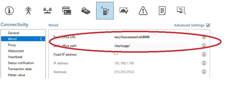

Sinds afgelopen vrijdag kwam mijn Alfen lader (connected met de backoffice van vandebron) in een bootloop waarschijnlijk heeft hij iets van een foute config binnen gekregen en dan gaan ze vaak meteen in een bootloop. Zelfs als je iets simpels als de back office url fout zet kan dit gebeuren.
Nu heb ik het ding weer aan de praat gekregen naar een factory reset maar hij lijkt ook de back office url van vandebron nu kwijt te zijn wie kan in Service Installer deze url achter halen dan wel weet de url.
Het gaat om deze setting. icuconnect geeft een 401 en ik denk dus dat het een andere backoffice url moet zijn. Echter als ik de template van vandebron gebruik in de settings dan krijg ik weer een bootloop.
Kun je onder de general options niet gewoon de backoffice preset van vandebron selecteren? dacht dat hij dan de url ook goedzet.

  • Retonator
  • Laatst online: 23-09 18:32
Niltag schreef op zondag 3 oktober 2021 @ 15:17:
Thanks maar helaas, ik had dat al geprobeerd vandebron -icuconnect als ook vandebron proxy leiden tot een hele snelle bootloop. Zo snel zelfs dat ik het internet uit mijn router moet halen om nog te kunnen connecten met de paal, waarschijnlijk een crash in de connectie maar een wat zachtere fout als dns niet geresolved kan worden.
