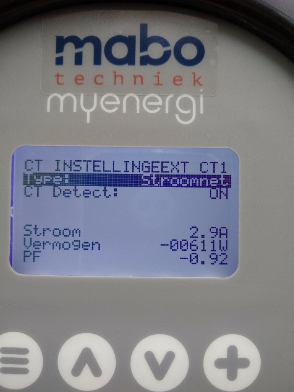

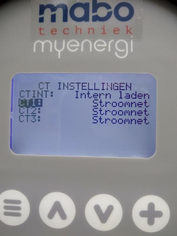

A3-D schreef op maandag 20 september 2021 @ 15:52:
Dank voor deze post, ik zie nu voor het eerst dat ik deze schijnbaar nieuwe functie ook heb. Hang nu met support aan de telefoon omdat er wordt aangegeven dat ik de omvormer op exportmodus moet zetten om deze functie te kunnen gebruiken. Support geeft echter aan dat ik die melding kan negeren en één van de twee opties kan selecteren. Daarna zou het gewoon moeten werken zonder problemen.
Hoe is jouw persoonlijke ervaring hiermee?
PS: ik heb de Pulsar Plus met PowerBoost en uiteraard zonnepanelen ;)
Die export modus heb ik niet kunnen vinden.Het activeren van één van beide opties was in mijn geval genoeg, het werkte direct. Edit: die export modus heeft er mee te maken of terug geleverd wordt door de omvormer van de zonnepanelen, dat doen ze allemaal lijkt mij…

Ik heb ook een Zappi V2 en een 3x25A aansluiting dus ik heb even wat foto's gemaakt. Alle settings zitten in het "Geavanceerd" menu.
De "Limiet zekering" moet op 25A:
Afbeeldingslocatie: https://tweakers.net/i/3fMgQKbY1dIRgO0qzJcaAl4pufU=/x800/filters:strip_icc():strip_exif()/f/image/DNiVbDjHE8Le1dPrM79jeLfa.jpg?f=fotoalbum_large
De "Faserotatie" moet op 123 als de drie fasen L1, L2, L3 ook op de L1, L2, L3 klemmen zijn aangesloten in de Zappi en tevens de CT1, CT2 en CT3 klemmen ook om respectievelijk fase L1, L2 en L3 zitten in je meterkast (en de klemmen ook weer in die volgorde in de Zappi zijn aangesloten). "Limiet lader" staat bij mij op 31.8A en ik weet niet waarom niet op 32A (ik heb er een 32A zekering voor zitten). "Grid Power" moet op OFF.
Afbeeldingslocatie: https://tweakers.net/i/QgKCSlDIEjjNY9D3AIOOUsXY5as=/x800/filters:strip_icc():strip_exif()/f/image/E5PGEfXCqHd2F6PRNCPwVHy0.jpg?f=fotoalbum_large
Om te checken of alles goed staat ga je naar het CT menu:
Afbeeldingslocatie: https://tweakers.net/i/P_LQIfPZ0ou8VZZArYnWFk1_d8w=/x800/filters:strip_icc():strip_exif()/f/image/HRFFAFLbubRoSTdxRF5a5r8v.jpg?f=fotoalbum_large
Door nu op CT1, CT2 of CT3 te klikken kun je voor die klem de levering of teruglevering zien. Bij voor CT1 zie je een negatief vermogen omdat ik op fase 1 (=L1) aan het terugleveren ben:
Afbeeldingslocatie: https://tweakers.net/i/-nvlwSNIV8FoQPH3PKQVqFYqe6w=/x800/filters:strip_icc():strip_exif()/f/image/m4vhati6mcOg1fM1vw61vmdL.jpg?f=fotoalbum_large
Als je weet op welke fase je grote verbruikers zitten kun je checken of het klopt door ze een voor een aan te zitten en de betreffende CT klem op de Zappi te checken.
Hopelijk helpt dit een beetje.

Ah daar staat inderdaad ook die max grid power die hij heeft gezet op 16kW. Die hoef je in nederland niet perse te zetten Is geintroduceerd in 3.119 firmware : https://support.myenergi....-2-Firmware-Version-3-119
Je moet inderdaad 'grid limit' of in nederlands 'limiet zekering' op 25A zetten. Dit stelt de limiet van de zekering van de net/grid aansluiting.
