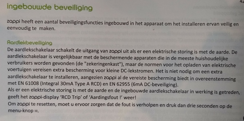

De zappi heeft geen interne aardlek. Alleen een actieve DC beveiliging.
Ik zie wel vaker installateurs de voor hun zekerheid zoeken van een 300mA aardlek in dit soort gevallen. Met een beetje vochtig weer zou theoretisch een 30mA er wat sneller uitvliegen en ze willen niet elke dag langs komen om aardleks te controleren.

thehog schreef op woensdag 15 september 2021 @ 16:18:
Ik heb het wel eens mis en wordt daar dan direct op gewezen (m.i. een van de mooie dingen van een forum :) ) maar dit heb ik niet zelf verzonnen maar uit de handleiding:

DonJuape schreef op woensdag 15 september 2021 @ 16:29:
Goh je hebt gelijk! Excuses van mij kant. Ik meende echt dat het alleen een DC beveiliging was maar ik had beter moeten weten want die aardlek melding is wel vaker voorbij gekomen op diverse fora :)
Dan is een 300mA aardlek(automaat) in de meterkast overigens dan ook onzinnig want die 30mA in de zappi zal eerder schakelen. Alhoewel je het misschien kan zien als extra beveiliging er boven op (plus natuurlijk bij schade aan de aanvoerkabel tijdens graafwerkzaamheden).

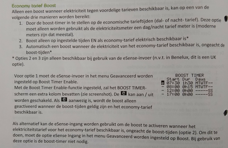

Voor de Zappi experts. Ik snap de Economy Tarief Boost niet:
Afbeeldingslocatie: https://tweakers.net/i/XEnYDGCKxZNu4VMO9e2n3wFX6Ek=/800x/filters:strip_icc():strip_exif()/f/image/1FRlRzIIquOAhSBiUrc1Rvix.jpg?f=fotoalbum_large
Ik woon in Nederland dus alleen Optie 1 is op mij van toepassing en daarom zet ik de eSense-invoer op Boost Timer Enable. Ook vul ik netjes de daltarief tijden in als boost tijden. Wat is nu de functie van de "e" in de eerste kolom van de boost tijden tabel? Die kan ik aan en uit toggelen maar waarom?
Hyundai Inster Pulse Winterpack, Zappi V2 3-fasen, 7400 Wp PV SolarEdge 1-fase, WP L/W 1-fase

DonJuape schreef op donderdag 16 september 2021 @ 14:36:
De 'e' staat voor de eSense input. Dat is een 230v schakel signaal. In engeland gebruikt om laag tarief aan te kondingen.
Als je de 'e' dus aanzet in de schema geeft dat aan dat je op dat tijdstip alleen boost wil als OOK de eSense input aan staat.
De eSense input gebruik ik overgens ook. Ik schakel een wifi stroom schakelaar om 230v op de eSense input te geven zodra ik zelf vind dat de zappi in boost mag (bijv. als tarief laag is of de zon vollop schijnt).

thehog schreef op donderdag 16 september 2021 @ 14:44:
Maar als je niet in de UK woont en/of de eSense input op een andere manier aansluit (zoals jij) wat is dan het effect van die "e" in de boost timer tabel? Ik vind de handleiding niet duidelijk op dit punt.

DonJuape schreef op donderdag 16 september 2021 @ 15:16:
Als de 'e' in de linker kolom staat dan werkt de boost timer op dat tijdstip alleen als ook op dat moment de eSense input actief is. Als de 'e' niet actief is in de linker kolom werkt de boost timer altijd op dat tijdstip.
Dus als je geen werkende eSense input hebt moet je die 'e' niet aanzetten. Dan zet je de tijden op 23u tot 6u (laag tarief) en heb je tijdens laag tarief boost.
Heb je wel een werkende eSense input dan kan je binnen die tijdstip nog extra aangeven of je wel of niet wil boosten door de eSense input aan of uit te zetten.

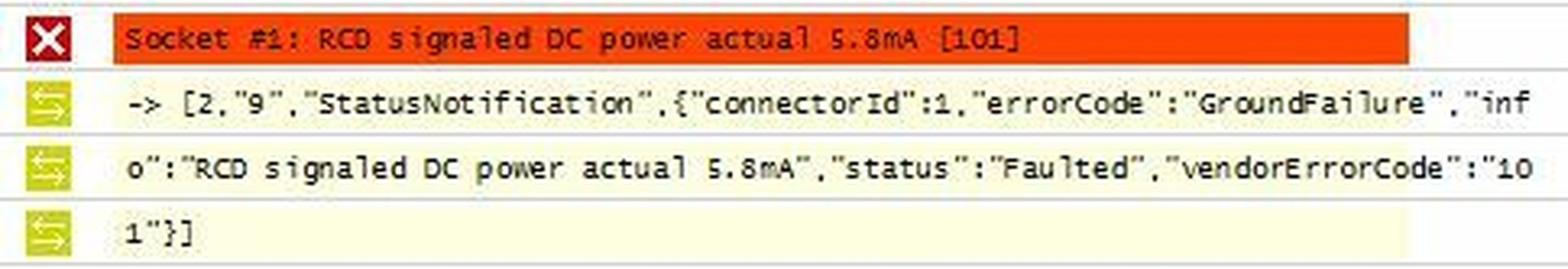

Hier sinds gister een door Eneco geinstalleerde Alfen Pro-line Single.
Vandaag aan de auto gehangen en geeft na 20 minuten laden error meldingen:
2021-09-16T16:27:49.546Z:INFO:taskMain.c:3978:RCD detected 6.12 mA
2021-09-16T16:27:52.929Z:INFO:taskMain.c:3978:RCD detected 5.04 mA
2021-09-16T16:30:26.777Z:INFO:taskMain.c:3978:RCD detected 3.96 mA
De DC beveiliging gaat af. Bij de start staat hij op Idc=0.3mA en ineens schiet ie omhoog.
Ik ga de installateur natuurlijk benaderen alleen Eneco is niet zo snel heb ik ondervonden.
Wat zou de oorzaak kunnen zijn? En kan ik als test de aarde loshalen, apparaat is helemaal van plastic.
Afbeeldingslocatie: https://tweakers.net/i/vFdo7g-w_5UrZrON9QqVgXQTl1Q=/x800/filters:strip_exif()/f/image/AQV4HrMTHOCMElYY8SeTGcFx.png?f=fotoalbum_large
Dus het lijkt via de auto terug naar aarde richting de charger te gaan? Kan ik de aarde naar de auto loskoppelen als test?
[ Voor 26% gewijzigd door grotegok op 16-09-2021 19:54 ]

  • thehog
  • Laatst online: 26-11 07:47
grotegok schreef op donderdag 16 september 2021 @ 19:33:
Nee de aarde is tegelijk de retour voor de PP en CP pin dus geen aarde betekend dat de auto nooit zal laden.
Dat is ook de reden dat aarde nooit door DC detectie lus moet omdat daar wel DC door heen loopt.
edit: Wat overigens eventueel kan is dat je een andere DC storing in je huis hebt en dat dat nu gedetecteerd wordt (bijv. zonnepanelen)
[ Voor 47% gewijzigd door thehog op 16-09-2021 20:41 ]

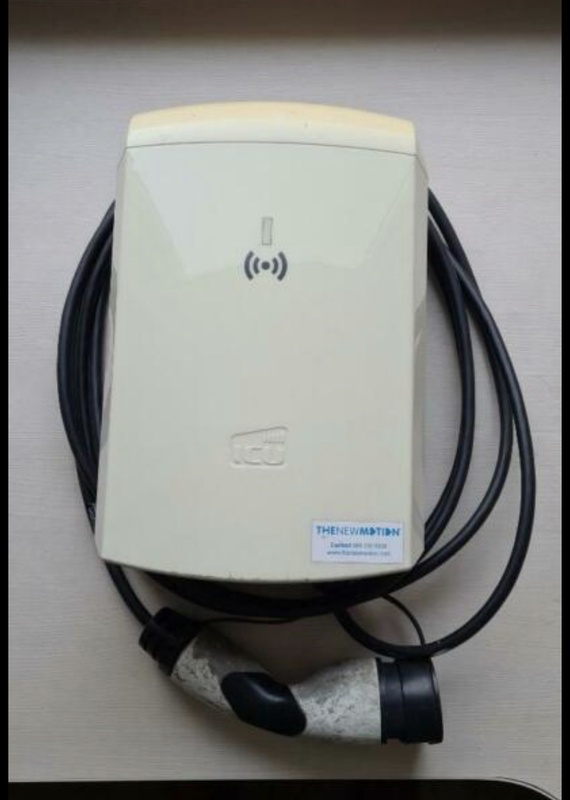

Afbeeldingslocatie: https://tweakers.net/i/g3ZlGy78LEyhu_Cq2PsrrkpQ_IQ=/x800/filters:strip_icc():strip_exif()/f/image/YfvEdnVOefkByLF2CeCsok0c.jpg?f=fotoalbum_large
Mensen bekend met dit oudere type Alfen laadpaal ? Schijnt dc detectie te hebben, zijn mensen hier bekend mee ?
  • grotegok
  • Laatst online: 24-11 16:06
thehog schreef op donderdag 16 september 2021 @ 20:17:
Oei, dat zou inderdaad kunnen. Heb nogal wat panelen en diverse omvormers. Dat wordt een uitdaging om te zoeken waar aan het ligt en op te lossen.

Net andere Kia e-niro van de buurman geprobeerd, zelfde probleem. Na ongeveer half uur error:
Zonnepanelen staan uit en het is donker.Ik weet het even niet meer wat ik kan proberen.
Alfen afwachten...
DC Lekstroomdetectie uitzetten en je bent klaar.
  • grotegok
BenSKIP schreef op zondag 19 september 2021 @ 16:52:
Ik heb dat voor test niet kunnen vinden in de Alfen ACE Service Installer tool.

Ik heb een Zappi. Voor het laden op alleen zonnestroom of een mix of alleen zonnestroom maar wel 20 kWh voor maandag 7:00 bijvoorbeeld heeft deze veel mogelijkheden.
Als het voor je werkgever/leasemaatschappij acceptabel is af te rekenen d.m.v. een kWh meter voor de paal, dan is de Zappi een prima optie.
Als het allemaal automatisch moet met bijvoorbeeld een pasje dan is de Zappi niet geschikt.
En laden met een wallbox gaat met 11kW (mits je drie fasen hebt en een 3 fasen lader in je EV) en met de grannylader op 2,8kW. Bovendien zou ik een granny niet zomaar in een willekeurige WCD steken vanwege langdurige hoge stromen als ik lig te slapen. Maar goed daar is al het e.e.a. over gezegd in dit topic.
Dat is een beetje in de categorie "de aardlek slaat steeds uit, dus die heb ik er tussen uit gehaald" of de mensen die vroeger stuivers gebruikte in de meterkast omdat de stop steeds doorsloeg.
Dat soort beveiligingen bestaan niet voor niets en moet je dus niet zo maar uitschakelen enkel omdat het zo "lastig" is.
