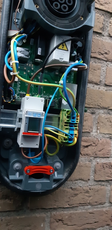

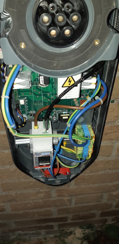

  • JanHenk
Gisteravond de Wallbox Pulsar Plus geïnstalleerd aan de gevel van m'n nieuwe woning (vorige week verhuisd). Werd tijd, want de batterij werd steeds leger en heb niet heel veel publieke laadpunten in de buurt. :D
Op zich niet spannender dan een lampje ophangen. Even de (reeds aanwezige) kabel langsgelopen, gaatjes boren, pluggen en schroeven er in, op maat knippen en de kabeleindes strippen en aansluiten.
Proces van aanmelden via Bluetooth en daarna inschakelen van WiFi-toegang verliep ook vloeiend, wat dat betreft niets te klagen. Had al gauw de eerste laadsessie gestart, volgens zowel de app van de auto (Enyaq) als de app van Wallbox.
Op 11kw even een tijdje in de gaten gehouden of e.e.a. ook overmatig warm wordt, maar dat was zeker niet het geval. Het enige wat ik hoorde was mijn auto, die (waarschijnlijk) het accupakket aan het koelen was.
De app van Wallbox is intuïtief en alles wat ik nodig heb zit er in. "On the fly" de maximum laadsnelheid aanpassen was voor mij een aangename verassing, ik wist niet dat dat kon.
Nadat ik de laadkabel vanochtend heb ontkoppeld, verschijnt ook de laadsessie in de app en in de portal. Zo kan ik mooi aan het einde van het jaar de privé betaalde stroom verrekenen met de zaak.
De (reeds aanwezige) kabel is een YMVK (dus zonder aardscherm). Hij loopt alleen een klein stuk door de kruipruimte, is daar wel netjes op hoogte gemonteerd en komt niet buiten. Is dat dan voldoende? Ik had zelf een kabel met aardscherm aangelegd, denk ik, maar dit is door een installateur aangelegd die door de vorige bewoner is ingeschakeld, dus dan mag ik aannemen dat e.e.a. conform regelgeving is.
Daarnaast is het een 5x2,5 mm² kabel. Het is niet een heel lange kabel (ik schat een meter of 7 à 8 ), is dat ook conform regelgeving? Voor 11Kw net voldoende, toch?

Iemand een idee hoe je een vaste kabel (naar de auto) aan een NewMotion LOLO3 aka Home advanced 1.0 aansluit, vreemd genoeg is er alleen een installatiehandleiding voor de Home Advanced 2.1 te vinden.
Afbeeldingslocatie: https://tweakers.net/i/c02J27hcd7DpyfdCRVZ1XYJgidM=/x800/filters:strip_icc():strip_exif()/f/image/TMs2i8EwvbmFLRfQvO9FjQXs.jpg?f=fotoalbum_large
Afbeeldingslocatie: https://tweakers.net/i/fpTXirVHk7oHqt6umToo_512AFI=/x800/filters:strip_icc():strip_exif()/f/image/VRCAxaDmua10Coxb80B8NlqZ.jpg?f=fotoalbum_large
voor de L1 lijkt ergens een ingang te missen.

@Qubitzz Ik heb er niet super veel verstand van, maar de socket lijkt me linksboven op de printplaat aangesloten met bruin (L) en blauw (N). Daar zou een vaste kabel ook aangesloten moeten worden, m.i.
Heb je hier anders wat aan? Op pag.2 is een schematisch overzicht te vinden, al is daar een 3-fase afgebeeld en heb jij een 1-fase Lolo.

JanHenk schreef op donderdag 2 september 2021 @ 12:12:
Nou nog een officieel aansluit optie de laadkabel naar de auto voor de LOLO3 met 1-fase.
Ik denk dat ik een aftakking zal moeten maken maar durf dat niet aan.

Qubitzz schreef op donderdag 2 september 2021 @ 12:24:
Ik vind je vraag erg onduidelijk.
Als ik de kabels volg, dan lijkt deze 1fase lader al op 1 fase aangesloten te zijn.
De fasedraad en nuldraad zie ik in de terminal ingeprikt. Om deze lader te kunnen gebruiken moet er van de lader een Mennekes kabel naar de auto en klaar. Een aftakking? Om van en 1 fase lader een 3 fase lader te maken bedoel je?
Of wil je een vaste kabel gebruiken? Dan moet je de terminals links losklikken (die naar de socket gaan) en daar de N en L van de kabel op monteren. De communicatie draden moeten op de 2 pinnen van de socket.
Zowel socket als vaste kabel gebruiken is een NO-NO. Beide aansluiten kan wel, maar tegelijkertijd gebruiken kan niet. Tegelijk aansluiten moet je ook niet willen, want zodra de relais omgaat staat er prik op beide aansluitingen.
Deze Lolo is met socket uitgevoerd, jij wilt die nu ombouwen naar een station met vaste kabel. Het is m.i. het één of het ander, niet allebei.
Dus volgens mij moet je de hele linkerkant van de Lolo (op die printplaat) de kabels die naar de socket gaan loshalen en daar de L, N en (daar iets onder) CP van je laadkabel monteren.
  • Qubitzz
  • Laatst online: 30-10-2025
thx, ik kreeg deze tip ook van de techneuten van Newmotion. linkerkant los naar socket en daar mn stekker op doen. Aftakken lijkt me zeker iets van je niet zou willen.
