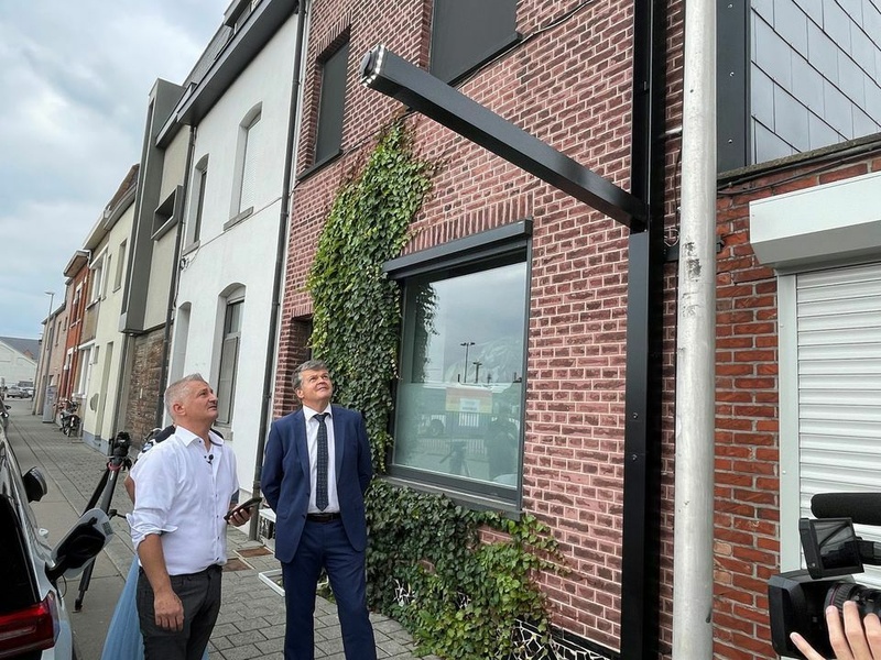

Best een tof idee.. Al had ik de kabel direct uit die paal laten komen. Dan hoef je deze alleen in de auto te pluggen.
Beetje hetzelfde idee als bij de wasboxen. Daar heb je ook zo'n arm die er voor zorgt dat je waterslang niet tegen de auto komt.

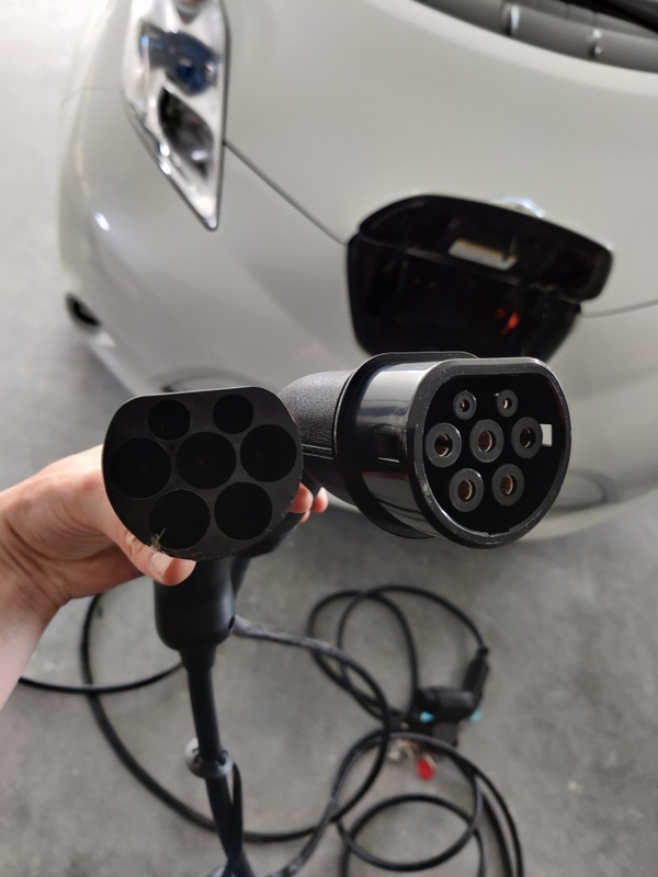

Ik heb wel een switch daarvoor (VW ID.3), maar geen idee wat die precies doet, volgens mij kunt je in elk geval niet zeggen 'ik wil 6A', maar alleen 'ik wil minder stroom'
Even nagezocht, die switch halveert de AC laadstroom, wat die ook is. Oftewel, 11kW wordt 5.5kW, 10A wordt 5A, etc. Dus voor op de camping zou die 5A wel moeten werken als je 6A stroom mag tappen, hoewel ikzelf denk ik niet zo snel vanaf het soms wat gare netwerk op een camping zou laden.

Ergens is dit heel slim, en ik zou t ding hier ook wel voor m'n huis willen hebben. Ik maak me alleen een beetje zorgen over de kinderen in mijn buurt die dit gaan zien als een perfect touw om in te klimmen. Daar is het ding vast niet op berekend.
Neemt niet weg dat het leggen van een kabel over de stoep gewoon niet mag in veel gemeenten in Nederland. En als het wel mag ben je alsnog zelf aansprakelijk als er iemand over valt. Dus dan is dit een van de weinige oplossingen die dat laatste, in ieder geval deels, verhelpt. Probleem is dan dat de gemeentes vast nog niet over nagedacht hebben over het in Nederland zo belangrijk geachte straatbeeld. Wat betekend dat ze het vast af gaan schieten als mensen het toch gaan proberen met honderden verschillende modellen van een laadpaal als deze.

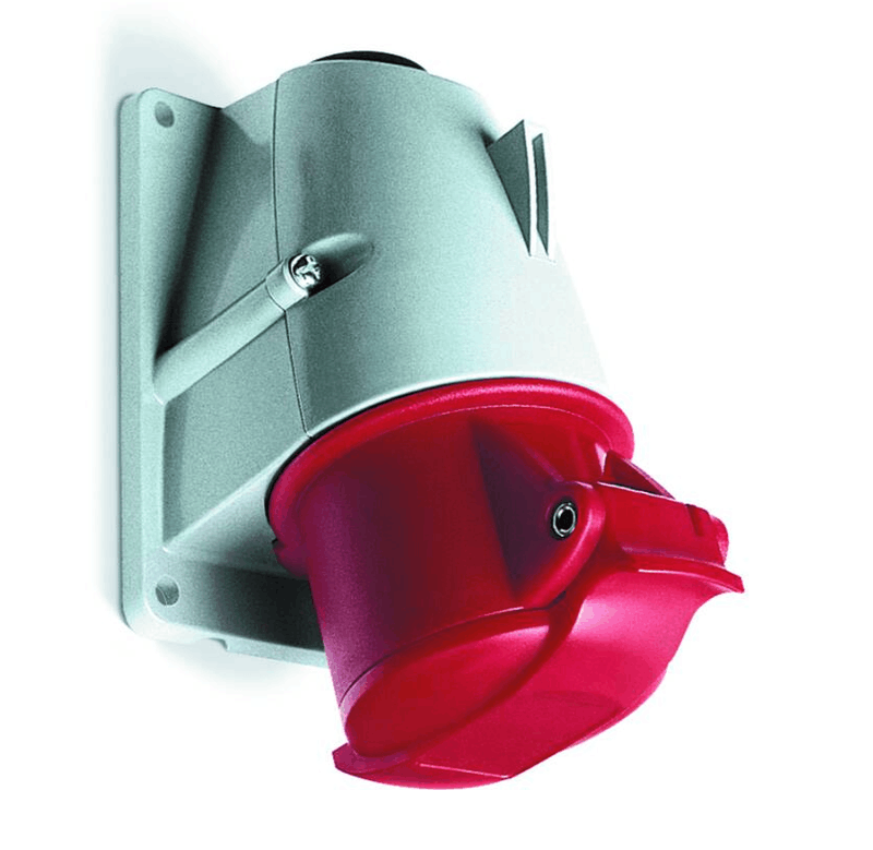

In mijn meterkast heb ik een krachtstroom aansluiting zitten:
Afbeeldingslocatie: https://tweakers.net/i/EgVjmOaBYe7Onxn9teonFn-cZAY=/800x/filters:strip_exif()/f/image/DiwK52Cp4CdVnZ6ZNrqWQPsW.png?f=fotoalbum_large
Dat is door de vorige eigenaar geplaatst, geen idee waarom en is dus ongebruikt.
Is het zo eenvoudig in deze situatie door de laadpaal op deze stekker aan te sluiten? Als dat zo is dan zou de installatie zeker een fluitje van een cent moeten zijn en doe ik het sowieso zelf, dat scheelt aardig wat geld voor een installateur.
Ik heb deze: https://www.evservice.eu/mobiele-lader-type-2-6-meter-32a-3-fase-2.
Kan je in principe met 22kW mee laden, mits je voldoende vermogen op de aansluiting hebt. In jouw geval is het denk ik 3x16A ofwel 11kW

Ik wil een Nissan leaf aansluiten op een Alfen laadpaal met kabel.
De nissan heeft een bijhorende laadkabel maar dit lijkt niet te passen. Kan precies niet diep genoeg.
Iemand enig idee?
Afbeeldingslocatie: https://tweakers.net/i/lGXldkpOKATEhUbK_TAOWDz2O-E=/x800/filters:strip_icc():strip_exif()/f/image/SyTIxMyfr6R9QK5KdiXJF981.jpg?f=fotoalbum_large
  • CyBeRSPiN
  • Laatst online: 17:36
CyBeRSPiN
sinds 2001
@iwhnm89 zijn beide zijden ontgrendeld? Zie je geen dingen in de socket die daar niet horen?
  • iwhnm89
  • Registratie: Juni 2021
  • Laatst online: 23-11 12:04
De geeft melding "plug laadkabel in voertuig" wanneer ik beide kabels verbind.
Zie geen vreemde dingen aan de sockets.
De auto is momenteel wel volgeladen, kan dit de oorzaak zijn?

Probleem opgelost, oorzaak is kabel van de Nissan. Met andere wagen lukt het wel.

iwhnm89 schreef op zaterdag 28 augustus 2021 @ 10:35:
Iemand enig idee?
Dat is toch voor de oude leaf niet de correcte kabel?
De leaf heeft een type 1 aansluiting, niet type 2.
Dus je moet voor de leaf zijde type 1 en voor de paal zijde type 2.
[ Voor 5% gewijzigd door Kodess op 28-08-2021 15:41 ]

Kodess schreef op zaterdag 28 augustus 2021 @ 15:41:
Volgens mij ligt op de foto de type 1 kabel op de grond.... :?

Hadden jullie deze laadpaal al eens gezien?
https://www.vrt.be/vrtnws...atie-nieuw-type-laadpaal/
Afbeeldingslocatie: https://tweakers.net/i/qHnNrzWMKLWezLpgHk59eTsZ3Ys=/800x/filters:strip_icc():strip_exif()/f/image/nU6sn4AohJb2ms2bzkv8uvK6.jpg?f=fotoalbum_large
[ Voor 74% gewijzigd door stimm op 28-08-2021 21:42 ]
Dat is het grote nadeel van een laadpaal met vaste kabel. Als er dan een auto komt met een ander soort aansluiting dan kan die auto niet laden. De standaard laadkabels die bij auto's zitten zijn juist ontworpen om niet op elkaar aangesloten te kunnen worden en daarom werkt dit dus niet.
Je kunt her en der wel verloopstekkers of kabeltjes kopen waarmee dit wel zou kunnen, maar echt goedkoop zijn die ook niet. Let er dan ook goed op dat je de juiste krijgt, ze zijn niet universeel.
