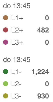

  • Ophidian
  • Laatst online: 08:46
thehog schreef op donderdag 22 juli 2021 @ 07:55:
Ja dat zou ook kunnen maar dat maakt het niet geschikt voor als je later nog eens een 2e zappi zou toevoegen of zo'n boiler verwarmer ding.
Overigens is het 2/3/1 die je kan selecteren. Dus 3e fase op de 2e ingang en 1e fase op 3e ingang.
Vandaag de aanpassing gedaan, en de faserotatie aangepast naar 2-3-1. Je moet ook de CT aanpassen in de Zappi. Bij mij meette hij dat er 6kW van de panelen kwam en 2kW van het, terwijl er 5,3kW teruggeleverd werd. Na aanpassen van de CT naar 2-3-1, klopte het weer. In de Harvi moet je blijkbaar niet de aanpassing doen, want dat levert een uitroepteken op de Zappi op.
Kan nu bijna 3,7kW volledig op de zon laden op L2 :+ L2 was al de minst belaste fase, dus ook maar beter zo :P
Afbeeldingslocatie: https://tweakers.net/i/y6gK8gjuNC-o0WhsmdYKUfzYvak=/full-fit-in/4000x4000/filters:no_upscale():fill(white):strip_exif()/f/image/fCTZ303ituuYWGiAfafKZIIL.png?f=user_largeAfbeeldingslocatie: https://tweakers.net/i/ej09ktxAiMzVpubsBR4SBVCMW88=/full-fit-in/4000x4000/filters:no_upscale():fill(white):strip_exif()/f/image/cMkJfWEUiskEFgbUSOP9CGlC.png?f=user_large
Noodzakelijk, zeker niet. Maar voor het gevoel leuker ;)
