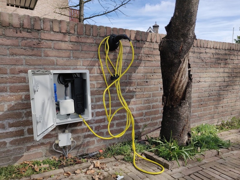

Ik heb een wallbox buiten op de muur van de meterkast laten hangen.
Groep bijgeplaatst, 3 fasen waren er al.
Met load balancing was ik 2K incl btw kwijt.
App op telefoon en een portal op internet waar ik verbruik kan downloaden, geen abonnement vereist.
Mijn wederhelft heeft een telefoon waar de app niet op kan (te oud) dan biedt de computer thuis uitkomst.
Ding vergrendelt als er niet geladen wordt, dus insteken ontgrendelen met app of computer klaar.
Stekker eruit en wegrijden.
Heb hem zo geplaatst dat klepje van de auto naast de houder staat, bevalt goed.

:strip_exif()/f/image/plWsdB6VfBzQMAUr1VSTHuCU.jpg?f=fotoalbum_large)
Eindelijk hangt ie.
Meteen ook een kWh-meter in de meterkast laten installeren. De auto nog niet ermee geladen om het eigen verbruik van de Zappi te kunnen bepalen. Tot nog toe 60Wh verbruikt over ongeveer 34 uur. Trekt dus ongeveer 1.8W als ie staat te niksen. Volgens de handleiding 3W. Dus, da's netjes.

Er moet dus een laadpaal komen. Ik ben zelf wel handig met elektronica, maar niet met rasberry Pi etc. Maar mijn lichte voorkeur gaat wel uit om alles in de groepenkast thuis te plaatsen en buiten alleen een laadkabel neer te hangen. Vind ik gewoon mooier en zitten alle elektronische installaties van het huis in de meterkast. Doen? of niet? Zijn er een paar standaard componenten die ik kan plaatsen zonder programmerwerk of iets? zeg maar zelf-bouw maar dan wel redelijk plug-and-play van componenten.
Of toch beter een 3-fase laadpaal; wat is tegenwoordig gewoon simpel en goed zonder poespas en niet duur?

Ik zou zeker het zelfbouw laadpaal topic doornemen! Er zijn zeker "Plug en play" componenten die geen programmeerwerk vereisen. Nu is het wel zo dat je verstand van elektra moet hebben. Om je een voorbeeld te geven van een zelfbouw laadpaal op basis van een SmartEVSE is dit een mooie post.joostbo schreef op maandag 12 juli 2021 @ 16:03:
Er moet dus een laadpaal komen. [...] Maar mijn lichte voorkeur gaat wel uit om alles in de groepenkast thuis te plaatsen en buiten alleen een laadkabel neer te hangen. [...] Zijn er een paar standaard componenten die ik kan plaatsen zonder programmerwerk of iets?
Wat betreft 3 fase. Als dat een mogelijkheid is zou ik dat zeker doen.
Eens. Zelf gisteren ook gedaan bij mijn ouders. Spul allemaal in meterkast binnen en enkel een kastje buiten met stekkeraansluiting. Gewone grondkabel en signaalkabel (voor CP en PP pin) getrokken en klaar.I_IBlackI_I schreef op maandag 12 juli 2021 @ 16:17:
Top, gisteren aardig deel doorgelezen van het zelfbouw topic. daar kan ik wel mee uit de voeten

@Blankinho heeft ook exact dit probleem met zijn thuislaadpaal. Ook met een P8 en volgens mij ook na de update. Het begint er op te lijken dat het echt door de laatste OTA update komt. Meer en meer druppelen dezelfde problemen door...Sten2017 schreef op woensdag 14 juli 2021 @ 21:52:
Dat is andere problematiek volgens mij. Dit is mijn thuis laadpaal. Enig idee wellicht?
