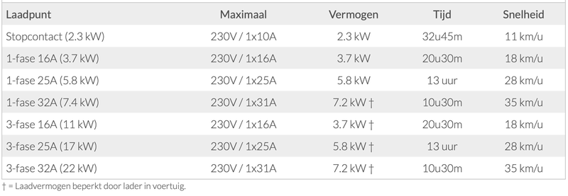

  • MooDyBLueS
@thehog en @JeroenE : Als ik de tabel van ev-database.nl erbij pak voor de 1-fase e-Soul (MY19), dan zie ik het volgende:
Afbeeldingslocatie: https://tweakers.net/i/qxxDTwCRkdw4QTk2Wv8XMpR4bug=/800x/filters:strip_exif()/f/image/Mc1vDs6vlozqKv0e4HzLWSvI.png?f=fotoalbum_large
Met een 3x 25A aansluiting (even nog los van de zonnepanelen) zou de e-Soul MY19 dus met 1x25A laden en in 13 uur volzitten. Als ik vervolgens zie dat de stap naar ofwel 1x32A of 3x32A (voor deze auto geen verschil) maar 2,5 uur sneller is (van 0-100%), dan is mij dat geen extra investering waard. Althans, laat het €100 extra zijn, dan zeg ik daar geen nee tegen natuurlijk, maar geen honderden.
Als ik er even vanuit ga dat ik altijd van 20-90% laadt (90% als grens instel), dan is dat kort door de bocht genomen 70% van de 13 uur laadtijd om hem weer 'vol' te krijgen, wat iets meer dan 9 uur is. Dat is een nacht natuurlijk meer dan goed te halen als ik het goed interpreteer.

  • thehog
  • Laatst online: 14-08 20:23
MooDyBLueS schreef op donderdag 1 juli 2021 @ 19:42:
Je 3x25A netaansluiting verander je niet maar je laadpaal verzeker je dan op 3x32A. De meerkosten zijn heel laag (10-20 euro) want het is gewoon een zwaardere automaat die in je meterkast komt. De laadpaal zet je dan op 25A loadbalancing en zolang er zonnestroom voorbij komt kan je dus meer laden dan die 25A omdat dat immers niet vanaf het net komt.
Meerkosten van de laadpaal zijn er meestal niet. De meeste laadpalen kunnen gewoon tot 32A.

Dan laad je 3,7x6km per uur =20km p uur,
Eventueel 5,5x6=33 km p uur
