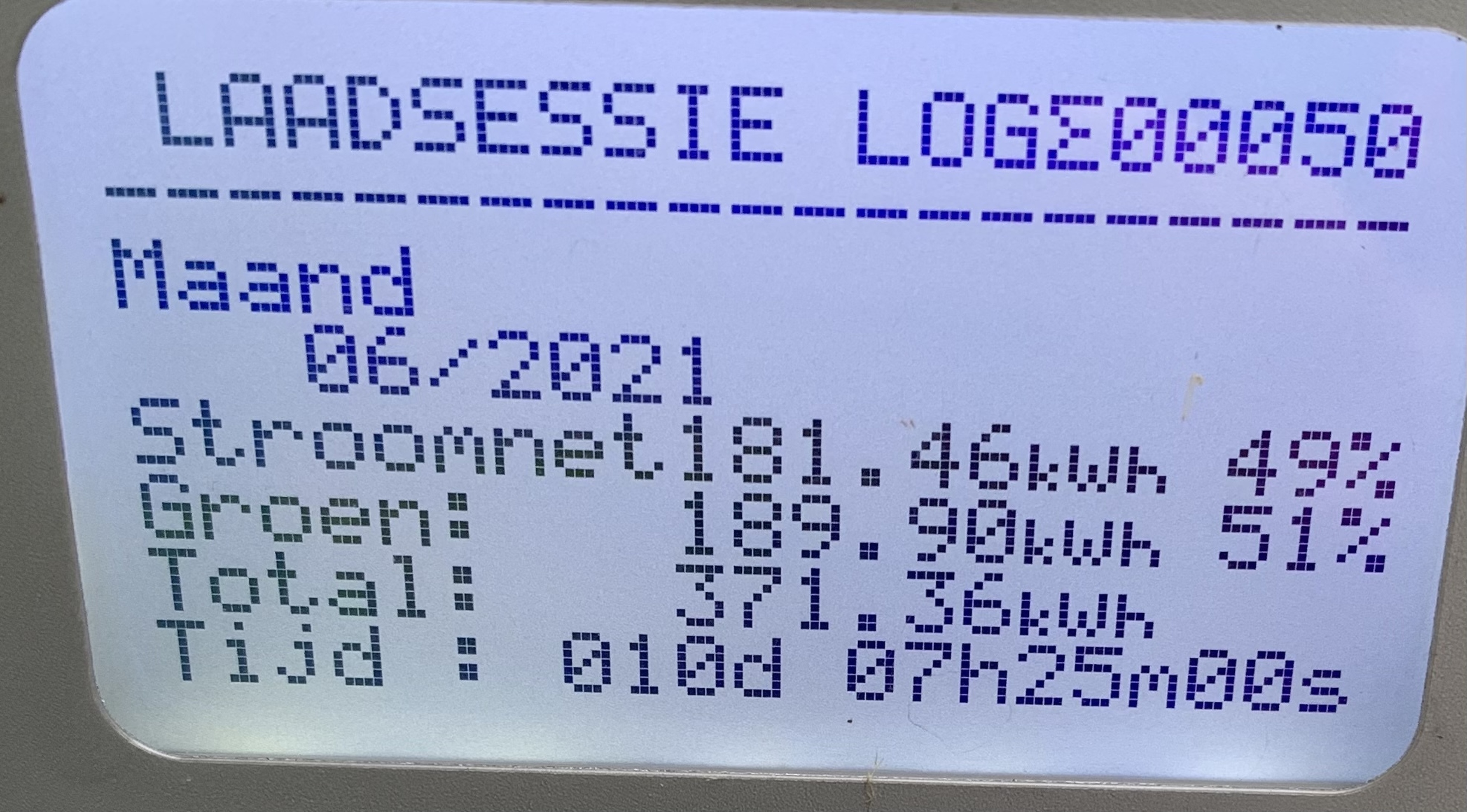

Of dat in jouw situatie ook zo is? Ga je veel overdag laden? Of vooral 's avonds en 's nachts? In dat laatste geval denk ik niet dat het heel veel toevoegt dat je kan instellen dat er alleen zonnestroom naar je auto's gaat.
  • Ophidian
  • Laatst online: 17:16
Paling1 schreef op donderdag 1 juli 2021 @ 10:14:
Dit valt eigenlijk heel erg mee. Ik hang de EV er gewoon standaard aan en op eco+. Zo nodig even naar fast als ik opeens ergens heen zou moeten. Maar hierdoor lukt het vrij gemakkelijk om 50% direct van de panelen te halen, zonder dat je er zelf op hoeft te letten :9
