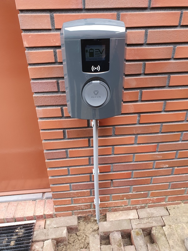

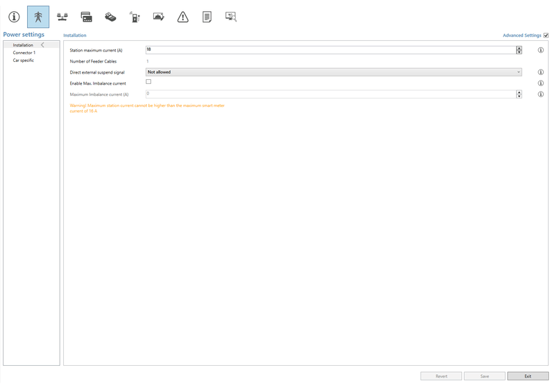

Onlangs is bij mij een Alfa Eve Pro laadpaal geïnstalleerd.
Omdat ik geen Vattenfall Incharge logo op mijn gevel wil, besloot ik als echte tweaker dit logo van het LCD te vervangen door een ander.
Dat is gelukt met de Alfen Service Installer app en een account.
Nu lijkt het erop dat er toch nog een andere setting mee is gegaan - mijn kaart wordt namelijk gereject door de backoffice - na nog wat wijzigingen van het weekend meldt het laadpunt zich niet meer bij de backoffice - laden lukt wel want de kaart zit in de whitelist.
Heeft er iemand kaas gegeten hiervan?
UPDATE: hmmm... blijkt inmiddels toch weer een connectie met de backoffice te zijn. mss storing bij de backoffice gisteren? Rest alleen de vraag waarom mijn kaart thuis niet geaccepteerd wordt en bij een openbare laadpaal wel. Kom er nog op terug, hang nu in de wacht bij Incharge...
Overigens: nog een reden om zelf eens na te kijken was dat de laadpaal continue onder de 10kW geleverd vermogen bleef hangen, terwijl er elders geen verbruikers waren. Bleek dat er een setting niet goed / niet compatible stond (de bijgevoegde screenshot is hoe ik de configuratie aantrof).

Shaq_ schreef op maandag 14 juni 2021 @ 16:28:
Wat stond er dan fout in die screenshot?
En ben benieuwd wat uiteindelijk het probleem was, ik krijg namelijk als het goed is volgende week dezelfde paal :)
[ Voor 3% gewijzigd door ik222 op 14-06-2021 18:33 ]
  • Shaq_
  • Laatst online: 14-08 22:45
ik222 schreef op maandag 14 juni 2021 @ 18:31:
De station maximum power kan zoals de foutmelding aangeeft niet hoger zijn dan smart meter capacity. (accepteer die instelling als apparaat dan ook niet denk ik dan).
Die laatste stond op 16A, terwijl ik 3x25A beschikbaar heb. Die moet dus op 25A, en de instelling in de screenshot kan dan op 16 (of 17 of 18 - afgezekerd op 20A met voldoende dikke kabels).
Vind dit slordig van een 'professional', tenzij er een plan achter zit om een niet-logische config te laden.
In any case, na wat aanpassingen laden we op max 11.04kW, zo ongeveer de max. bij 3x16A.
Overigens is gebleken dat inderdaad er een storing was bij de backoffice. Is inmiddels verholpen en e.e.a. werkt weer naar behoren.
Overigens: plaatje dat nu op display vd lader prijkt is onderstaande ;)

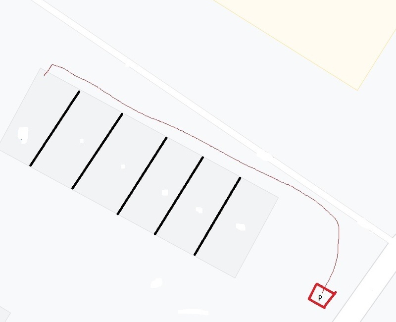

Ik heb onderstaande vraag ook gesteld bij de gemeente, maar wellicht hebben jullie ook een idee of (sneller) antwoord. De situatie is als volgt:
Ik woon in een autovrije straat, maar heb wel een eigen parkeerplaats (grond is van mij) aan de rand van het huizenblok. Nu wil ik wellicht elektrisch gaan rijden maar ik heb geen eigen oprit om de laadpaal te plaatsen. Ik had als idee om op die eigen parkeerplaats een laadpaal te plaatsen.
Probleem is dus dat die parkeerplaats 20 meter van mijn huis afligt en de stoep moet worden opengebroken om de kabel tussen de laadpaal en mijn meterkast te kunnen leggen. Weet er iemand of het mogelijk is om de laadpaal op het publieke stroomnet aan te laten sluiten, maar de laadpaal zelf dan niet publiekelijk te maken? Of zien jullie een andere mogelijkheid?
Onderstaand is een schets van de situatie.
Afbeeldingslocatie: https://tweakers.net/i/ouppn5z8zCvJNYF_OM3nupLUzV4=/800x/filters:strip_icc():strip_exif()/f/image/VtFIfogrmrFQkYQ7QYmkNT4u.jpg?f=fotoalbum_large

Poulske schreef op dinsdag 15 juni 2021 @ 14:08:
Daar zitten véél buren tussen.
Leeft het bij die buren om óók EV te gaan rijden? nu, of wellicht in de nabije toekomst?
Zijn er 2 buren, of meer, kan je wellicht met de overige overleggen om evt. een kabel door hun tuin (aan de achter-rand) heen te trekken??
10kWp + EV + 3x L/L Wtp en betwijfel of ik na 2027 wel een batt. neem (TvT moet prima zijn, anders neem ik geen risico met deze overheid)
Ergens twee weken geleden was een vergelijkbaar verhaal waarbij iemand een losse aansluiting kon aanvragen bij de netbeheerder en dan hier een laadpaal kon aansluiten. Betrof wel een garage maar feite is het hetzelfde (los stukje grond elders). Ik zou beginnen met kijken of je een netaansluiting kan krijgen maar check ook bij de gemeente.
Ik ken iemand die een vergelijkbare situatie had (wel maar 1 ander huis/tuin er tussen. Die heeft een kabel onder de tuin van de buurman door laten 'schieten' met een bodemraket tot op zijn eigen parkeerplaats.

Ja het grote huizenblok is inderdaad het obstakel. Mogelijkheid om een netaansluiting aan te vragen heb ik nog niet aan gedacht, dat is wel een goeie.
  • DDDikkiedik
  • Laatst online: 15-08 19:25
Mag ik vragen waarom je de paal niet publiekelijk maakt? Of kijkt of je met de buren gezamenlijk één laadpaal kunt neerzetten met bijvoorbeeld twee aansluitingen? Ik denk dat je daar op termijn gezamenlijk erg veel plezier van kunt beleven.
Anders zou ik kijken of je niet een paal kunt krijgen die ook een ander kan gebruiken. Dan kun je de investeringskosten terugverdienen.
  • Poulske
  • Laatst online: 16:12
DDDikkiedik schreef op dinsdag 15 juni 2021 @ 20:58:
Ik wil hem niet publiekelijk maken omdat het mijn parkeerplaats is. Ik heb geen zin als ik thuis kom met boodschappen om de auto verder in de straat te moeten zetten omdat iemand zijn auto daar neer heeft gezet.

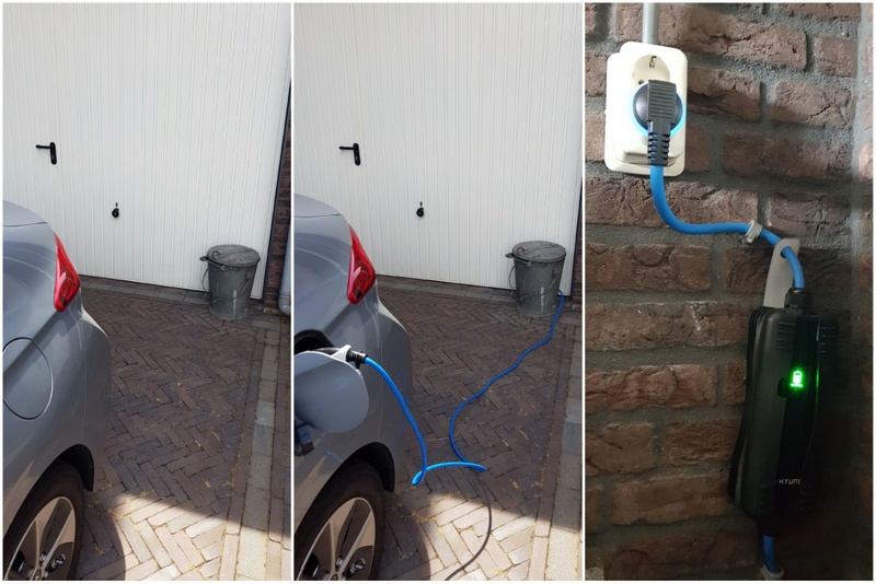

  • Holgersson
Toen ik drie maanden geleden mijn Hyundai Ioniq Premium (2018) 28kWh kocht, ging ik meteen naarstig op zoek naar een laadstation voor op m’n oprit. In mijn situatie en met mijn wensen werd mij na offertes bij een zestal verschillende aanbieders/installateurs, lokaal en landelijk, duidelijk dat de vanaf prijs zo’n €1850 zou worden, met honderden euro’s verschil naar de duurste offerte. Daarop heb ik mijn drang naar een laadstation even vooruitgeschoven om te ervaren hoeveel (on)gemak een granny charger met zich meebracht.
Inmiddels ben ik zo ver dat ik tot nader order m’n elektrische auto met de granny charger blijf laden. Ik heb de lader nu in m’n garage ingeplugd en de kabel onder de garagedeur (die altijd dicht is) doorgevoerd. De stekker en kabel kan ik nu buiten opbergen in een zinken (vuilnis)emmer die daar op m’n oprit staat. Netjes weggewerkt dus en in handomdraai gepiept :) Tussen de stekker van de lader en het stopcontact zit een ‘slimme wifi stekker’ (van Silvergear), die middels een app op afstand te bedienen is, desgewenst met scenario’s/timer/etc. Heel handig.
Natuurlijk heb ik niet de laadsnelheid van een laadstation en wat functionaliteiten die zo’n apparaat met zich meebrengt, maar qua gebruiksgemak komt het met deze opstelling van m’n granny charger wel redelijk in de buurt van een laadstation. Het scheelt me alleen dik €1,8k :*)
Afbeeldingslocatie: https://tweakers.net/i/kbhXD5K9Dsoj35yTB3oKjFQbTgM=/800x/filters:strip_icc():strip_exif()/f/image/T9yEBmxj8DrOl4B8QuJ2a07B.jpg?f=fotoalbum_large
  • ik222
Met een accu van maar 28kWh snap ik die keuze heel goed. Dan is immers ook met 16A je lege accu in een nacht altijd gewoon vol...
  • Wolly
Holgersson schreef op zaterdag 19 juni 2021 @ 21:15:
Je weet dat zo'n wifi stekker op continu volle belasting brandgevaarlijk is?
  • Holgersson
ik222 schreef op zaterdag 19 juni 2021 @ 21:22:
12A maximaal met de granny charger die bij mijn Ioniq zit. Maar dat is altijd makkelijk te doen in de ca. 14 uur die m'n auto minimaal stil staat.
Wolly schreef op zaterdag 19 juni 2021 @ 21:27:
Geen zorgen. De maximale belasting van m'n wifi stekker is me bekend en ik kan zowel op de granny drie standen kiezen als in m'n auto drie standen kiezen, om zo de laadsnelheid van m'n Ioniq te bepalen: Rohaatje in "Het grote Hyundai Ioniq Electric topic"

De Silvergear stekker op deze site heeft de volgende spec:
Max: 10A 2200W
Wil je veilig zitten dan is het dus zaak om onder 10A te laden. Zal je verzekering, en daarmee jij ook, fijn vinden mocht het misgaan.
  • Holgersson
Wolly schreef op zaterdag 19 juni 2021 @ 22:14:
Dat is om te beginnen niet de wifi stekker die ik er tussen heb zitten. Maar volgens mij heb je mijn reactie niet goed gelezen of niet begrepen. Maak je geen zorgen, alles is veilig binnen de limieten. Bedankt voor je bezorgdheid.

  • Ophidian
Ik vraag mij meer af waarom dat zoveel moet kosten. Gezien de foto kan het niet om veel meters kabel en graven gaan, dus waarom moet het zo duur zijn? Kon je hem niet zelf installeren?
Maar met een 28 kWh accu snap ik je keuze wel. Ben wel blij met onze Zappi. Komt regelmatig voor dat er toch wat extra bij moet (bereikbaarheidsdienst) en dan is die 11kW wel heel makkelijk. Zeker gezien we volgend jaar een EV of PHEV erbij willen.

Hier is vandaag de Alfen Single Pro Line geïnstalleerd inclusief loadbalancing en automatische verrekening via de tankpas. Vooraf zelf vast 2 UTP kabels klaargelegd (een voor loadbalancing en een voor LAN). LAN aansluiting doet men niet standaard omdat de unit in principe via een ingebouwde 4G verbinding met de backoffice communiceert. Alleen ik wilde dat dus wel graag i.v.m. uitlezen en in de toekomst mogelijk ook aansturen via modbus.
Afbeeldingslocatie: https://tweakers.net/i/EH3vBsOgFtW2hythxPZiJg0_va0=/x800/filters:strip_icc():strip_exif()/f/image/v2gZsvavJsalJYpEskEYQGa7.jpg?f=fotoalbum_large
Inmiddels ook een ACE account aangevraagd i.v.m. modbus. Hopelijk kan ik eind van de week testen of de paal werkt als mijn ID.4 dan geleverd is :)
[ Voor 9% gewijzigd door ik222 op 21-06-2021 22:03 ]

ik222 schreef op maandag 21 juni 2021 @ 21:59:
Heb je bewust gekozen voor socket, of is dat een foutje? Vaste kabel is veel handiger.
Soms die je lieden die het uit esthetisch oogpunt mooier vinden om geen vaste kabel te hebben en die dan de extra moeite er voor over hebben. Wie mooi wil zijn moet pijn lijden zeg maar....
Mij niet gezien. (En een mooie vaste kabel is ook niet lelijk).
[ Voor 11% gewijzigd door eltron op 22-06-2021 00:17 ]

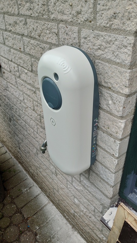

De NewMotion hangt ook. Niet het fraaiste apparaat :P
Afbeeldingslocatie: https://tweakers.net/i/Exvr2k7X93ocFB3nMHDh5VS9e7M=/x800/filters:strip_icc():strip_exif()/f/image/2Jaqg1jEkAaA2iqfsW6LbOhy.jpg?f=fotoalbum_large
  • InterCC
  • Laatst online: 14-06 13:42
Exorcist schreef op dinsdag 22 juni 2021 @ 14:00:
Smaken verschillen, maar eigenlijk is elke laadpaal lelijk. Schrale troost misschien: op een gegeven moment went het en valt het niet meer op. Dat heb ik tenminste wel met die van mij. :)
  • Exorcist
Exorcist
Uitdrijvûrrrr!
InterCC schreef op dinsdag 22 juni 2021 @ 14:40:
Alles went :+
Maar hij hangt redelijk uit het zicht, naast het huis en daarvoor staat een soort heg als afscheiding voor twee containers. Dus vind het helemaal prima zo. Gezien de meterkast er direct achter zit ook geen onnodige lange kabels :)

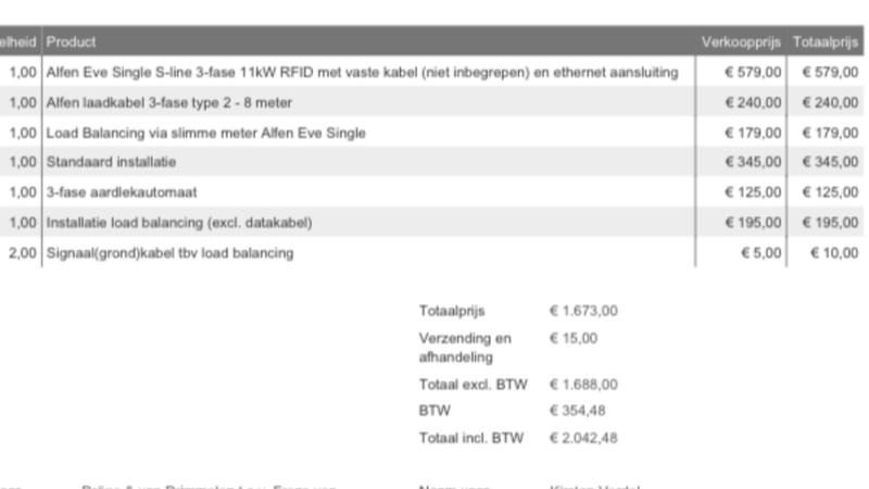

Afbeeldingslocatie: https://tweakers.net/i/TFTXZ2tqilhDZtRd23tFeSbop8c=/800x/filters:strip_exif()/f/image/p3re7uTWfvJLOT2N5334kFjS.png?f=fotoalbum_large
Deze offerte ok zo?

Extra kosten voor de loadbalancing installatie vind ik dikke onzin. Het is een vinkje zetten in de software van de laadpaal, meer niet. En er gaat 1 extra kabel naar de groepenkast, dus dat is ook de moeite niet.
  • thehog
  • Laatst online: 14-08 20:23
vinom schreef op dinsdag 22 juni 2021 @ 16:05:
Zou kunnen zijn dat ze voor die 195 euro een losse modbus kWh meter plaatsen om maar geen afhankelijkheid van de P1 poort van de slimme meter te hebben. Navragen dus.

thehog schreef op dinsdag 22 juni 2021 @ 16:12:
Dat verwacht ik niet aangezien in de offerte genoemd wordt: "Load balancing via slimme meter"
  • thehog
One-eye864 schreef op dinsdag 22 juni 2021 @ 16:15:
Je hebt gelijk. En daar vragen ze OOK nog eens 179 euro voor.
  • daemonix
P1 en modbus KWh meter hebben niet zo veel met elkaar te maken.
  • IvoB2
  • Registratie: April 2019
Ze rekenen je inderdaad twee keer de loadbalancing aan.

  • Ophidian
thehog schreef op dinsdag 22 juni 2021 @ 16:17:
En dat is zelfs nog ex-btw. Wat een bedrag zeg. En waarom die 15 euro verzending? Ze rekenen ook al 345 euro ex btw installatie, dan nemen ze hem toch gewoon mee?
Die load balancing kost je dus 10 + 179 + 195 = 384 euro ex btw, 465 euro in de BTW. Wat een belachelijk bedrag.

  • ik222
eltron schreef op dinsdag 22 juni 2021 @ 00:13:
Ik heb juist bewust gekozen voor een socket, vast kabel vind ik rommelig, mogelijke vandalisme gevoeliger en vooral ook heel weinig toevoegen. Ik bedoel ook een vaste kabel moet je oprollen na gebruik, de stekker uit de socket halen en de kabel weer in je kofferbak doen is dan ook geen extra werk meer. Voor aansluiten geldt hetzelfde...
En ik vind dit er inderdaad veel opgeruimder eruit zien :)

Ik snap niet alles wat jullie zeggen. Rekenen ze nou wel of niet teveel/dubbel, en zo ja: welk antwoord moet ik precies geven aan ze hierover? :)
  • daemonix
thehog schreef op dinsdag 22 juni 2021 @ 16:26:
Ehm.. ja? Maar wat wil je hiermee zeggen.
Ging mij er om dat ze ipv via de P1 poort wellicht een modbus kWh meter als input voor loadbalancing willen installeren. Maar terecht word ik er op gewezen dat in de offerte staat dat het via de slimme meter gaat.
Wat ik hiermee wil zeggen is dat je een modbus kWh meter in principe niet kunt gebruiken voor loadbalancing... Of dat je anders wel een heel omslachtige methode hebt bedacht.

  • Ophidian
locloc schreef op dinsdag 22 juni 2021 @ 17:30:
De vraag is wat die installatiekosten van 195 euro zijn. Want als het in totaal alleen voor LB dik 450 euro is. Daar kan je je hoofdzekering wel een paar keer voor laten vervangen.

Ophidian schreef op dinsdag 22 juni 2021 @ 18:01:
Of eenmalig een automaat steken. Dan moet je de hoofdzekering nooit meer op eigen kosten vervangen.

  • IvoB2
Isheara schreef op dinsdag 22 juni 2021 @ 19:42:
Totdat het natte seizoen weer aanbreekt. Dan sta je iedere dag zo’n vieze natte kabel in je schone, droge kofferbak te leggen…dan maar iets minder esthetisch en “rommelig” wat best meevalt als je de kabel gewoon netjes oprolt. Zoveel lelijker is het ook niet dan zo’n haspel met tuinslang die veel mensen wel in hun tuin hebben. Dan ga je toch ook niet lopen klooien met een losse slang?
En vandalisme? Wat zouden ze ermee willen doen? Doorknippen? Denk wel dat ze dat echt uit hun hoofd laten…
Het argument van eventueel vandalisme heb ik ook nooit begrepen.
Een thuislaadpaal is meestal gewoon een plastic box met wat printplaten in. Voor een would be vandaal dus mogelijkheden genoeg om zich op uit te leven dan aan een vaste kabel te liggen klooien.
Argument energiediefstal begrijp ik ook niet. We waagt er zich nu aan om gedurende best lange tijd met een identificeerbaar voertuig betrapt te worden aan iemand anders laadpaal om slechts enkele euro's te kunnen 'winnen'?
Blijft nog het argument van esthetiek. Begrijp ik ook niet echt, rond de modale woning slingeren wel andere niet zo estehetische dingen rond zoals vuilbakken, tuinslangen op haspel,....
Maar dat is persoonlijk.
Zelf heb ik ook, zonder enige spijt, gekozen voor een vaste laadkabel. En ik heb dan niet eens last van een vieze losse kabel want de laadpaal staat gewoon onder een droge carport.
Gewoon al het gemak om bij aankomst aan één zijde gewoon in te pluggen en bij vertrek eenzijdig uit te pluggen zonder die losse kabel telkens ergens vandaan te moeten toveren en weer op te moeten bergen.
bij dagelijks gebruik ben je dat vlug moe.
En ja, wij hadden dagelijks laden ook niet echt nodig maar hadden er wel een discipline van gemaakt. Met die discipline was 'snel' thuisaden ook niet echt noodzakelijk en kon ik me, zefls zonder activatie loadbalancing, de installatie- en toekomstige gebruikskosten van een verzwaring van de installatie besparen.
[ Voor 3% gewijzigd door IvoB2 op 23-06-2021 09:59 ]
