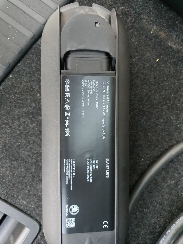

Mijn granny heeft 6ma lekstroombeveiliging erin. Staat gewoon op de sticker.
Ik zie ook niet helemaal in waarom dit anders is dan een vaste laadpaal. Je moet er zelfs een speciale stekker voor gaan ophangen.

@JeroenE sorry, maar een 11 kW mobiele lader zoals de genoemde skoda lader kan ik met de beste wil geen granny noemen. En gezien daar een speciaal stopcontact voor nodig is zou ik niet inzien waarom die geen 6ma lekstroombeveiliging nodig zou hebben en een vaste laadpaal wel. In dit geval vervangt doe mobiele lader zelfs een vaste ladpaal.

Ophidian schreef op dinsdag 8 juni 2021 @ 17:17:
Afbeeldingslocatie: https://tweakers.net/i/CTeyhV5Daa-opVyN5j_uQQIWvw0=/x800/filters:strip_icc():strip_exif()/f/image/HGZVJXheiRPWSVs64cL99sLf.jpg?f=fotoalbum_large
Ik zie daar wel die 6ma, ik neem aan dat dit over die lekstroombeveiliging gaat?

@Cloclo100 Ja dat is gewoon 6mA DC lekstroombeveiliging. Dus dan kan normale aardlek voor.

Ik zit ook op 1x40A en je hebt zeker een punt. Hier is hij 1x uitgevallen tijdens een oudejaarsavond-feestje, waar ik alle vuren op mijn inductiekookplaat op had staan, lichten, oven, heater in mijn overkapping en een frituurketel. Ik ben uiteraard ook maar afgegaan op wat de elektriciën en nu gisteren ook de keurder me aanraadde.
Voorts kon ik niet anders dan naar 3-fase te gaan, ik ga vooral thuis laden en de Skoda kan ik echt niet monofasig(traag) opladen.
Als dan 3 x 16A (11 kW) bedoelt gaat je dat vanaf 2020 tussen de 440 € en 550 € extra betalen. Toch als je die laadsnelheid minstens 15 minuten per maand aanhoudt. En er tijdens je laadsessie geen ander verbruik in huis is.
Wat noem je traag laden?
Geen ervaring met de Skoda maar waarom heeft die niet de mogelijkheid om traag te laden?
Ik heb meerdere jaren een BEV (64 kWh accu) als enige auto gereden. Thuis nooit de behoefte gehad sneller dan 17A te moeten laden (4 kW).
Iedere gebruiker had wel de discipline om bij thuiskomst in te pluggen en bij vertrek te ontkoppelen.
Laadlimiet stond thuis ingesteld op 90%. Bij DC50 op 100% (maar dat haal je in de praktijk zelden want de laatste 10-15% gaan er niet sneller dan thuis aan een AC paal).
