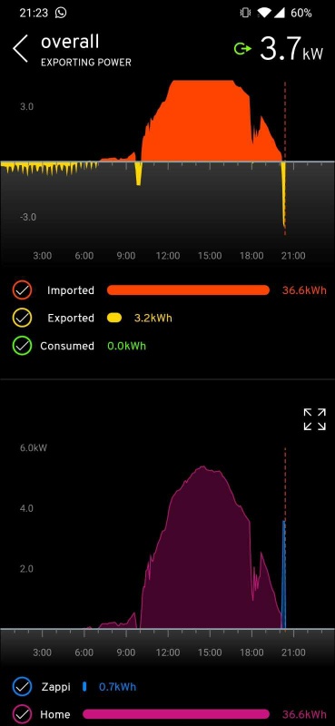

Kan iemand uitleggen waarom mijn Zappi V2 in de Eco+ mode vanmiddag niet aansloeg en bleef wachten op "surplus", terwijl het verbruik in huis nihil was en de zonnepanelen volop energie aan het opwekken waren?
Ik merk al vaker dat in deze "Eco+" mode de Zappi 's avonds begint met laden i.p.v. op het moment dat de energie van mijn zonnepanelen wordt gegenereerd. Zit daar een soort van vertraging in of wordt dit opgespaard en pas 's avonds verrekend, waardoor de Zappi dan ook pas begint met laden?
Of is er bij mij iets niet goed aangesloten?
Afbeeldingslocatie: https://tweakers.net/i/h9rdzVRxj7udW3GrNbHhe-5J-1g=/x800/filters:strip_icc():strip_exif()/f/image/GKMZY0f2xciTisvrIiW3ym35.jpg?f=fotoalbum_large
  • hesselbeertje
  • Laatst online: 14:02
Lijkt er op dat ie pas bij verbruik gaat laden ipv juist bij teruglevering.
Ik weet niet hoe de stroommeting werkt (CT klemmen?) maar die zouden wel eens verkeerd om kunnen zitten.
De grafieken van Imported en Exported zijn ook precies verwisseld.
[ Voor 15% gewijzigd door hesselbeertje op 30-05-2021 21:29 ]
  • ik222
Yup de CT klemmen van @bosaap22 zitten verkeerd om. Die registeren teruglevering als verbruik en andersom, dan krijg je precies dit inderdaad.
Installateur laten terugkomen dus.

bosaap22 schreef op zondag 30 mei 2021 @ 21:26:
Los van het feit dat de grafiekjes op hun kop lijken te staan, weet iemand misschien wat de zappi met die data doet?
Verzamelt myenergi die gegevens en zijn die dan via een API op te vragen? Of kan ik via het lokale netwerk de Zappi om actuele data vragen?
De reden dat ik het vraag is, omdat ik mijn slimme meter met een Raspberry Pi via de P1-poort uitlees en ook de opwekgegevens van zonnepanelen via een API van SolarEdge ophaal en dat allemaal combineer tbv het maken van leuke grafiekjes en handige data-anlyses.
Het zou leuk zijn als ik de Zappi data hier ook in mee kan nemen.
In de zappi even instellen welke ct klemmen wat meten. Is nu precies verkeerd om.
Je productie klemmen staan als grid en je grid als productie.

Ophidian schreef op maandag 31 mei 2021 @ 12:05:
Productie klemmen? Gezien het plaatje heeft ie geen productie klemmen (ook al zitten ze dan op de grid).
Hij heeft maar 1 (setje) klemmen en dat zijn de grid klemmen die op de juiste plek zitten maar de richting zit verkeerd om waardoor de zappi de levering naar grid ziet als verbruik van het grid.

thehog schreef op maandag 31 mei 2021 @ 17:59:
Als hij geen klem om zijn panelen kabel heeft dan inderdaad omdraaien. :+

marco2152 schreef op dinsdag 1 juni 2021 @ 09:13:
Meld je issue even op het forum van MyEnergi, de maker van Zappi (https://myenergi.info/), daar kunnen ze je sneller helpen dan hier.
Volgens mij heeft hij al drie juiste antwoorden gekregen en heel snel :) Lees maar eens terug.

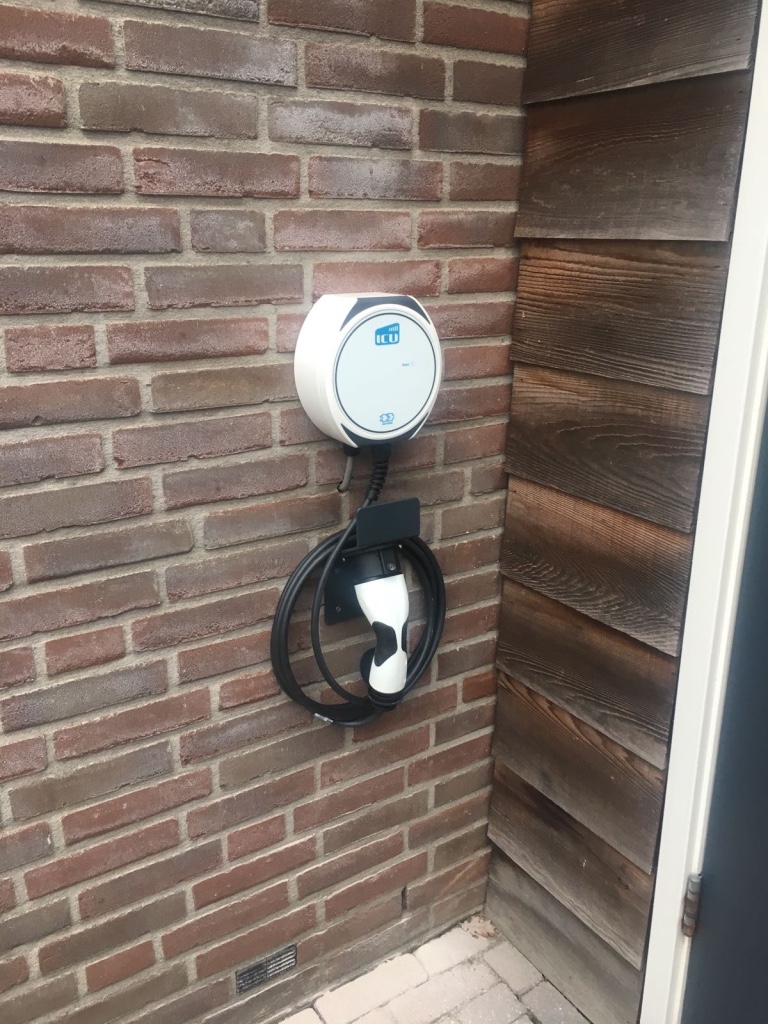

johnny7556 schreef op dinsdag 1 juni 2021 @ 17:59:
Ik heb pas een Icucompact (newmotion) tweedehands overgenomen en bij deze is het abonnement niet verplicht, je ziet dan wel niet je laadsessies in het dashboard en de app.
Ik heb hier wel een abonnement op genomen (ongeveer 5€ p/m) maar dit zou per maand opzegbaar zijn.
Afbeeldingslocatie: https://www.vanleeuwenoplaad.nl/wp-content/uploads/2018/02/CompactMini-met-schuine-wandhouder.jpg
ICU Compact Mini is een leuk ding, maar die is toch van Alfen? Niet van NewMotion. Geen ingebouwde DC lekbeveiliging en gaan tweedehands nog voor behoorlijke prijzen, ondanks dat ze maximaal 1x16A kunnen...

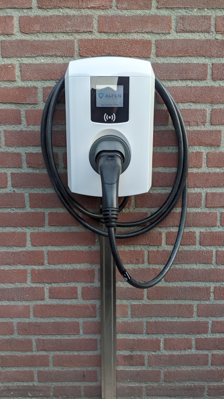

vinom schreef op dinsdag 1 juni 2021 @ 18:13:
Tijd voor plaatjes! Hier is vandaag de bekende Alfen Single Pro Line geïnstalleerd. Hij is aan de zijgevel gekomen en via de kruipruimte richting de meterkast. Het valt toch altijd weer vies tegen dat tijgeren door een krappe kruipruimte. Vervolgens is alles aangesloten en load balancing via de P1 poort door middel van een Iungo P1 splitter. Aangezien mijn elektrische auto pas over een maand komt heb ik het nog niet kunnen testen of de splitter werkt.
Voor de rest een prima paal wat ik zo kan beoordelen. Heldere display en ziet er degelijk van binnen. Mooi even een Alfen Ace account aangevraagd, zodat ik zelf ook de config kan zien van de paal en waar nodig aanpassen. Bijvoorbeeld de afbeelding die standaard op de display staat en auto dim van het scherm. Staat standaard niet aan. Of wisselen tussen Plug & Charge of RFID.
Over een maandje staat de Skoda Enyaq voor de deur :)
Netjes, bij mij wordt dezelfde unit over een kleine 3 weken geplaatst. Enkel heb ik voor een antraciet frontje gekozen.
Ben wel benieuwd naar je ervaringen met het krijgen van een Ace account, gaat dat makkelijk? Wil dat zelf ook gaan doen vanwege de zaken die jij noemt en ook om modbus aan te zetten zodat ik zelf zoveel mogelijk laden op zonnestroom kan implementeren.
Bij mij wordt hij trouwens vanuit de LM geplaatst door EVCompany. Geen idee of dat nog uitmaakt in de mogelijkheden om zelf settings te wijzigen.

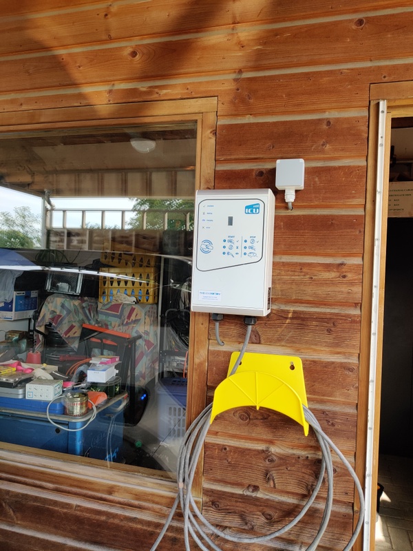

Dolan schreef op dinsdag 1 juni 2021 @ 18:48:
Die van mij is ouder en daar was de prijs ook naar, de DC beveiliging zat er los bij samen met een automatische zekering automaat in een kastje gebouwd.
Afbeeldingslocatie: https://tweakers.net/i/C1-yLgec4pAXwQLFlVLgpj5QqFQ=/x800/filters:strip_icc():strip_exif()/f/image/TEbxVVze1ohpFLm5CuuIxfbV.jpg?f=fotoalbum_large
Zo hoeven we niet iedere keer te Granny lader uit de kofferbak te halen en hij laad ik nog eens met de maximale waarde die onze PHEV aan kan 😉

thehog schreef op dinsdag 1 juni 2021 @ 19:19:
Helemaal niet waar. De standaard zappi ondersteund het al volledig. De extra CT-klem (of 3 extra als je 3 fase zonnepanelen omvormber hebt) is alleen nodig om in de zappi app te zien waar de productie vandaan komt. Normaal, zonder extra CT-klem, gaat de zappi gewoon uit van de productie naar het net. Dat is ook wat ie gebruikt om de auto te laden. Het is dus puur cosmetisch om die extra informatie te zien. Geen functie.
Ok, maar hoe ziet de Zappi dan wat de opbrengst is van de panelen en dat hij zijn laadvermogen daar aan aanpast? Dat kon toch automatisch, dat hij sneller laadt als er meer zon schijnt?
Lenovo Legion 9i 18IAX10 5090 en een 9800X3D met Astral 5090 OC voor als het toch beter moet.

Tijgert schreef op woensdag 2 juni 2021 @ 09:17:
De bijgeleverde CT klemmen plaats je tussen de meter en de hoofdschakelaar, en ze meten 2 kanten op. Dus zowel wat je uit het net trekt, maar ook wat de zonnepanelen terug duwen. Als je om 12uur 4000 watt teruglevert, en je zappi staat ingesteld op max 11 kw uit het net, dan kan hij die 4000 watt bij de 11 kw uit het net optellen zodat je op dat moment met 15 kw kunt laden (de CT's meten dan nog steeds 11 kw).
Op eco+ zal de zappi alleen laden als er terug geleverd wordt. Zodra je de oven of vaatwasser aan zet 's middags bij 4000 watt opwekking van je panelen, gaat de zappi dus nog langzamer laden op dat moment, want er is minder teruglevering...
  • JeroenE
JeroenE
Het laadvermogen wordt aangepast op basis van wat je gebruikt of terug levert aan het net, niet wat de zonnepanelen opbrengen.
Voorbeeldje met fictieve cijfers: je verbruikt in huis 500W. Je zonnepanelen brengen 1500W op. Als je dan gaat laden zou de Zappi een max vermogen van 1000W aan de EV doorgeven (1500 - 500).
De zon komt hoger te staan en je zonnepanelen leveren nu 2500W op. Je gaat dan 1000W aan het net terugleveren. De Zappi ziet dat en zegt tegen de EV dat hij niet met 1000W maar met 2000W mag laden (2500 - 500).
Vervolgens zet je de airco aan en die gaat 750W verbruiken. Je neemt nu 750W af van het net. De Zappi ziet daar weer en zegt tegen de EV dat er nog maar met 1250W mag worden geladen (2500 - 1250).
En zo gaat het dan de hele dag door.

Afbeeldingslocatie: https://tweakers.net/i/gEDj1IncXiU93oEaOV2aZpT8E28=/x800/filters:strip_icc():strip_exif()/f/image/6eAjCUu8osWZm9e91oMXEI6U.jpg?f=fotoalbum_large
Zo, het hangt. Laat het thuisladen maar beginnen 😊.
