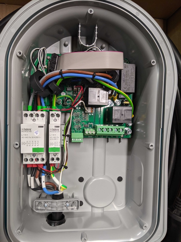

Eerst even een disclaimer: Ik heb echt geen verstand van dit soort installaties en hoe je zoiets veilig ontwerpt.
Maar allemachtig, wat ziet dit er treurig uit in vergelijking met een Zappi.
Waarom zou je die draden niet met schroefterminals vast zetten? Net zoals in een groepenkast?
Draden lijken ook heel dun.
Dit lijkt me niet heel erg aanraak veilig.
Voor referentie, dit is de binnenkant van mijn Zappi:
Aanraakveilig? Het lijkt mij sowieso niet handig om de spanning erop te laten als je een Zappi of Heidelberg of welke andere wallbox dan ook open schroeft. Het klemsysteem vind ik erg goed werken, ik krijg zonder de klem te ontgrendelen de kabels er niet uit zonder grof geweld.
@Dolan
Klussen aan een groepenkast doe je in principe ook niet als er spanning op staat, maar die zijn de laatste jaren toch wel aanraak-veilig.
Maar goed, in de Zappi zitten ook nog wel een aantal stukken waar je beter niet met je vingers aan kan zitten.
Qua klemmetjes lostrekken bedoel ik de klemmen van de laadkabel. Daar zit toch geen ontgrendeling op?
Dat zijn van die dingen die de eerste keer wel goed klemmen, maar met een aantal keer demonteren toch steeds minder goed werken.
Nogmaals, ik heb er geen verstand van, maar het viel me op.

Twee weken geleden is de wallbox geïnstalleerd als voorbereiding op de EV die binnenkort komt. Kennelijk heb ik de dop niet goed op de stekker geplaatst en is er wat water in komen te staan. Gevolg: wat van die blauw-groene smurrie en een klein beetje corrosie op een van de contacten. Hoe kan ik dat het beste reinigen?
Blauwgroene smurrie? Kopercorrosie dus ook? Maar wat bedoel je dan met die andere corrosie op de contacten?bokkie72 schreef op donderdag 29 juli 2021 @ 19:40:
Heb ik ook een jaar wat last van, ik doe er niks aan, gaat vooralsnog prima. Ik probeer nu wel te voorkomen dat er water bij komtbokkie72 schreef op donderdag 29 juli 2021 @ 19:40:
Auto, racefiets, computer, zonnepanelen, thuisbatterij en te lui om de specs daarvan te melden +)
Ik zie helemaal geen koper :-) dus vraag me af waar het vandaan komt danbokkie72 schreef op donderdag 29 juli 2021 @ 21:01:
Dan neem ik aan dat het allemaal kopercorrosie is?[Afbeelding]

De contacten zijn vernikkeld koper - het nikkellaagje is erg dun, dus op de slijtvlakken kan het koper een klein beetje oplossen in (regen)water en blijft het hangen op de deep fingers. Daar kristalliseert het, samen met CO2 uit de lucht, als kopercarbonaat.thehog schreef op donderdag 29 juli 2021 @ 21:40:
Hoe krijg je het weg? Contactspray misschien?

Wie kan mij wat uitleg geven waarom mijn zappi maar maximaal 5kw laad terwijl ik een 3 fase aansluiting heb? Staat in de Fast modus. Ik moet toch wel met meer kw kunnen laden? Betreft een nieuwe EV die 11KW ac laden aankan.
Ik heb geen groot verbruikers momenteel thuis aan staan. Zappi vandaag afgemonteerd nadat vorig week netbeheerder 1 fase naar 3 fase heeft aangesloten.
Zappi zit ook achter een 3 fase automaat.
[ Voor 3% gewijzigd door Genestealer op 03-08-2021 22:07 ]
@Genestealer Dan moet je even goed naar de instellingen van de Zappi kijken. En ook even controleren of de auto de maximale laadsnelheid niet met een setting beperkt.
Hetgeen je nu ziet zou kunnen betekenen dat hij op 1 fase 25A met load balancing werkt maar ook dat hij wel op 3 fase werkt maar met maximaal 8A laadt vanwege een setting in de Zappi of in de auto. Maar dit is allemaal speculeren, zonder verdere info is het onmogelijk te zeggen wat er precies mis gaat.
