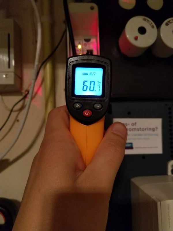

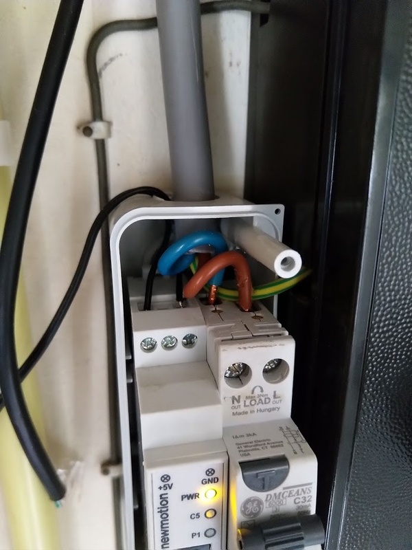

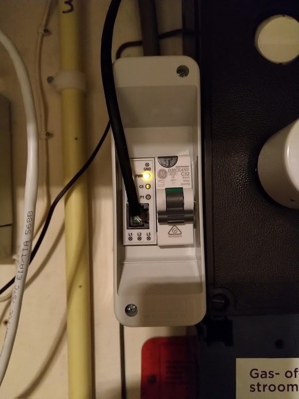

Dit is een goede waarschuwing voor iedereen hier: Check even de temperatuur van je zekeringen als je aan het laden bent, gewoon even je vinger tegen de zekering houden, als het voor je vingers oncomfortabel heet is, laat er dan even iemand naar kijken!
Mijn zekering klapte er af en toe uit en dat gebeurde steeds vaker:
Afbeeldingslocatie: https://tweakers.net/i/d6ECEiWtJjmjQzISpfmRlW0iq_s=/x800/filters:strip_icc():strip_exif()/f/image/YOMPOn2oxPTH5TaR3UtDtCBV.jpg?f=fotoalbum_large
Het viel mij op dat mijn zekering opvallend warm was:
Afbeeldingslocatie: https://tweakers.net/i/TcIw8lf2kxtKvbXb1V7a1kDYCrk=/x800/filters:strip_icc():strip_exif()/f/image/0GAjZv1ayUGrrYeawC5AFbri.jpg?f=fotoalbum_large
De oorzaak bleek een kabel te zijn die niet goed genoeg was vastgeschoeft:
Afbeeldingslocatie: https://tweakers.net/i/acS1f3LPHLrpsEgH7Cfen39LslA=/x800/filters:strip_icc():strip_exif()/f/image/9hRZ2666lthCEBYtNTI7rwsN.jpg?f=fotoalbum_large
Ik realiseerde me pas heel veel later dat dit een gigantisch brandgevaar is!
Dus aan iedereen hier, check het gewoon even :)

Fijn dat het is opgelost, kan een hoop ellende veroorzaken. Op zich is hogere temperatuur niet zo bijzonder, maar slecht contact funest (want die veroorzaakt potentieel brand.

Toettoetdaan schreef op vrijdag 21 mei 2021 @ 14:45:
Het probleem zit in het vastzetten van de bedrading én de methode.
Methode-1
gewoon draad strippen, er onder duwen en "aandraaien".
Methode-2
Gewoon aanstrippen en vastzetten MET EEN MOMENT schroevendraaier.
Al véél beter! en als je dan de "oude" automaten chjecked dan merk je dat sommige óók niet vast stonden met het juiste torque-moment, maar dat is niet zo heel erg belangrijk als er geen grote(re) stromen doorheen gaan.
Methode 3
Dit is bv een doorverbinding die dan gedaan is met soepele-kern draad(jes)
Een 4-hoekige krimptang knijpt,en héél stevig, een huls om die draadjes die vierkant is.
Waar bij een ronde draad er slecht een KLEIN contactoppervlak is (2x) tussen draad-kromme en de redelijk vlakke klemverbinding van de automaat, kent deze krimphuls 2 vrij grote vlakken welke contactmaken met de automaat.
Methode-4
Dit is als de te bevestigen draad van zichzelf al uitgevoerd is als soepele kern, en dan natuurlijk nog krimpen.
(ikzelf heb de gekrompen hulzen óók nog gesoldeerd én lichtjes afgevlakt tot op het koper voor een nóg betere contactovergang... nerd ja... :F )
Zo'n schroevendraaier is niet goedkoop, maar wél zijn geld waard, ook al gebruik je 'm zelden.

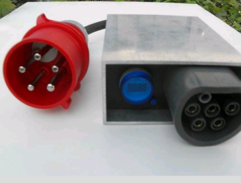

Kun je net zo goed zo'n ding voor gebruiken:
Afbeeldingslocatie: https://tweakers.net/i/ha-YogHKGeByxvuGa0XXPCK_648=/full-fit-in/4920x3264/filters:max_bytes(3145728):no_upscale():strip_icc():fill(white):strip_exif()/f/image/QZxY17xi2MqwlKSNiD82T7JD.jpg?f=user_large
Maar ik bedoelde een kastje dat je tussen je bestaande laadpaalkabel en een stopcontact kan doen en als EVSE brug dient tussen stopcontact en auto.

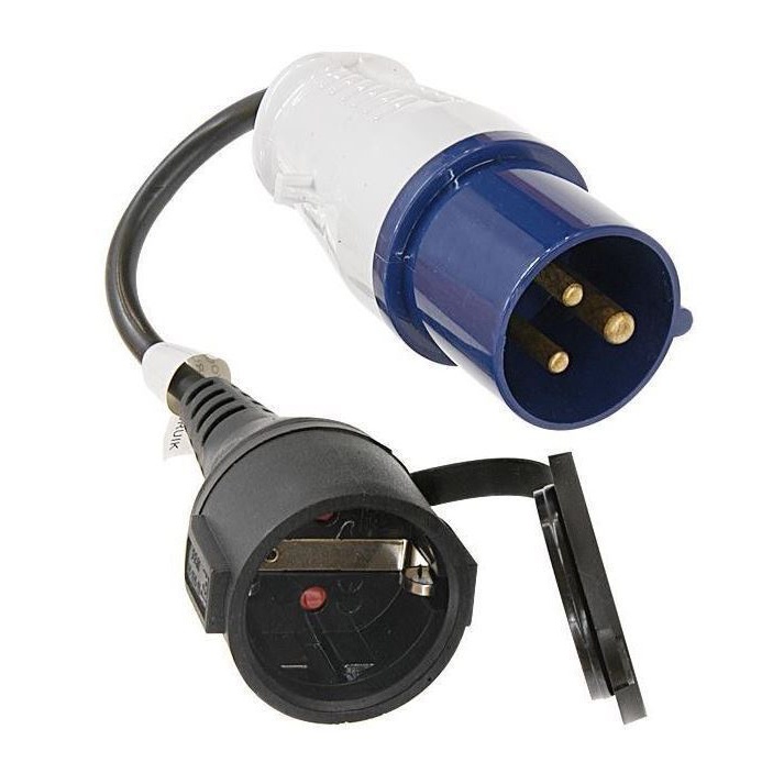

@Erasmo men neme een 3fase granny
Afbeeldingslocatie: https://www.evservice.eu/content/images/thumbs/0004441_ratio-thuislader-3-fase_320.jpeg
En sluit daar een verloopje op aan Afbeeldingslocatie: https://cdn.webshopapp.com/shops/281908/files/364284738/600x600x2/metron-adapter-type-2-laadpunt-naar-rood-cee-16a-s.jpg
En dan heb je geen loadbalancing meer ;)

Hansieo schreef op vrijdag 21 mei 2021 @ 17:20:
Methode-1
Methode-2
Methode 3
Methode-4
Jup, Methode-1 is gebruikt, door de NewMotion (nu Shell) monteur...
Achteraf behoorlijk onprofessioneel, zeker als je weet dat hier meerdere uren achter elkaar 32A doorheen kan.
Dus ook checken als de installatie door een gecertificeerde monteur is gedaan!

Toettoetdaan schreef op vrijdag 21 mei 2021 @ 21:01:
Ikzelf heb de "adereindhulstang" uit/van AliExpress, maar heb wel een EAN voor je waaronder ze in NL te koop zijn: 7435125551541
Als Torgue schroevendraaier ben ik voor een WERA gegaan EAN: 4013288168375

  • ice-T106
  • Laatst online: 06:32
Proton_ schreef op zondag 23 mei 2021 @ 09:23:
@ice-T106
Erasmo bedoelt de omgekeerde versie, schuko stekker naar een Type 2 socket zoals een micro-laadpaal.
Het plaatje heeft een schuko socket en type2 stekker.
Ah sorry voor de verwarring. Dan is dit wel een mooi minimaal kastje, eventueel met een andere stekker er aan of een adapter:
Afbeeldingslocatie: https://tweakers.net/i/tv6i4APox47w64rKl7SzcjFU2B4=/800x/filters:strip_icc():strip_exif()/f/image/zeaTGI39ePXIBeAICTglLwVX.jpg?f=fotoalbum_large
Is nog 18kW ook.
Edit met link:
https://link.marktplaats....tm_campaign=socialbuttons

  • JeroenE
@ice-T106 Precies, zoiets. Zou wel fijn zijn als je dan ook een link hebt en niet alleen een plaatje ;)

Even een vraagje tussendoor voor de electriciens onder jullie:
Mijn huis is momenteel voorzien van een 1x35A aansluiting.
Wat is de maximale afzekering die ik kan laten aanleggen richting mijn nog aan te schaffen laadbox met loadbalancing?
Ik twijfel zelf tussen 30A en 32A want ik denk dat 25A aan de lage kant is. Volgens mij heb ik dan nog genoeg over voor incidenteel gebruik elder in het huis. Dat zal de 5A zelden overstijgen en ik neem aan dat de loadbalancer op tijd ingrijpt.
Wat kan en mag volgens de experts?

@mausy5043, als je voor het maximale wil gaan, is load balancing dan niet een betere optie voor je?

timovd schreef op zondag 23 mei 2021 @ 14:06:
Ja, loadbalancing schaf ik er ook bij aan, maar ik vraag me af waar ik qua maximale afzekering een beetje op moet rekenen.
Ik wil voorkomen dat iemand mij wijs maakt dat meer dan 20A niet kan, of dat 35A ook mag en dat ik er dan later achter kom dat het net iets anders ligt, dus vandaar mijn vraag aan de electriciens onder ons op wat voor maximale afzekering ik moet rekenen.
  • timovd
  • Laatst online: 07:42
timovd
Voorsprong door techniek
@mausy5043, officieel moet een factor 0,6 aangehouden worden. Daar zijn overigens de meningen ook over verdeeld. Met load balancing maakt dat mijns inziens niet veel uit. Ik heb zelf thuis 3x25A en de laadpaal voorbereid op 3x25. Mijn auto kan 1x30A laden en doet meestal zo'n 24A.

timovd schreef op zondag 23 mei 2021 @ 14:15:
Hmm. Dan bestaat toch de kans dat, als je laadpaal kortsluiting maakt, je de netbeheerder moet bellen om de hoofdstop(pen) te vervangen?

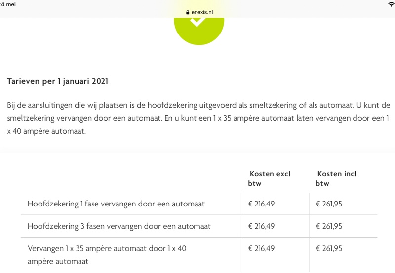

  • Hansieo
  • Registratie: Augustus 2019
  • Laatst online: 08:04
@mausy5043
check de 1x35 aansluiting
Als je hier op tweakers wat rond zoekt, zie je dat je gratis kan upgraden naar een 1x40A Automaat.

  • mausy5043
  • Registratie: April 2021
  • Laatst online: 19-07 18:23
mausy5043
Don't panic.
Hansieo schreef op zondag 23 mei 2021 @ 15:37:
@mausy5043
Dankjewel voor de tip maar niet een antwoord op mijn vraag en volgens enexis.nl: "Bij Enexis Netbeheer kunt u de volgende aansluitingen aanvragen (in volgorde van grootte, beginnend bij de kleinste aansluiting): 1 x 10 A, 1 x 35 A, 3 x 25 A, 3 x 35 A, 3 x 50 A, 3 x 63 A en 3 x 80 A."
  • Hansieo
mausy5043 schreef op zondag 23 mei 2021 @ 15:57:
Daar zijn hele discussies over geweest... zoek hier even rond.
1x40A Automaat = GRATIS
ps: 30A of 32A laten afzekeren, op een smelt kan je een keer in het donker zetten, en dan kan je gaan bellen.

  • Makrolon
  • Registratie: September 2019
  • Laatst online: 09:03
Hansieo schreef op zondag 23 mei 2021 @ 16:02:
Das niet waar.. als je 1x25 hebt kan je gratis 1x 35 of 1x40 krijgen. Maar ze komen niet kosteloos een 35a zekering vervangen door een automaat..

mausy5043 schreef op zondag 23 mei 2021 @ 15:17:
Klopt, maar hoe groot is die kans? En als je een volle sluiting hebt met een 20 ampère zekering achter een 35 ampère hoofdaansluiting is de kans ook aanwezig dat ze beide gaan.
16 ampère achter 25 ampère is ook niet 100procent selectief.

aan ieder die blijft lezen dat het NIET waar is:
Lees nu eindelijk eens (o.a.) mijn postings over dit onderwerp. IKZELF heb van1x25 naar 1x35 en van 1x35A smelt naar 1x40A Automaat.
LEES de eerdere postings.
Relax, man!
Niet dat ik je niet geloof, maar ik kan bij Enexis dus gewoon NIET vinden dat ik 1x40A aan kan vragen. Op de website is de volgende optie na 1x35A: 3x25A. En dat is dus in het aanvraagformulier dat ik moet invullen om mijn aansluting te laten verzwaren.
Ongetwijfeld dat het je destijds wel gelukt is bij JOUW netbeheerder. Maar bij de MIJNE gaat het kennelijk niet.
Ik zal ook nog aan de installateur vragen wat de mogelijkheden zijn, maar hou er rekening mee dat het niet kan.

Hier in Enexis gebied heb ik zelf een 1x40A hoofdautomaat al sinds de bouw in 2007.
Het lijkt me dan dus ook zeker het proberen waard om er een 40A hoofdautomaat in te laten zetten.

mausy5043 schreef op maandag 24 mei 2021 @ 08:28:
Relax, man!
Klopt hoor, in ieder geval bij Enexis. Kijk maar op https://www.enexis.nl/con...20de%20kosten%20weten_3_5. Ik weet ook niet waarom @Hansieo hier zo op reageert...Afbeeldingslocatie: https://tweakers.net/i/FTdLdO9bQumSV7Y4Zj8_2XxesoQ=/800x/filters:strip_icc():strip_exif()/f/image/1fZKV4PXOvVbqGN4Csqw3Kx0.jpg?f=fotoalbum_large

Nou breekt m'n klomp
OK bedankt.

In dat geval. 32A afzekering (met loadbalancing) op je huidige 35A smelt. Mocht ie toch een keer onverhoopt doorsmelten dan bij het vervangen gelijk laten upgraden naar die 40A automaat. Sla je twee vliegen in 1 klap.

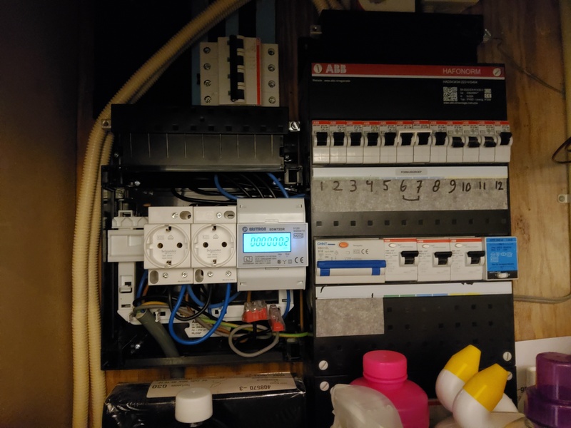

Hier ook groepenkast op 3 fasen voorbereid. Laadpaal is nu 1 fase aangesloten zodat laden met 1x16A mogelijk is (3680 Watt) (zie aansluiting onder de kWh-meter). Overige fasen zijn afgedopt tot Stedin 3 fasen heeft gemaakt. Straks met 3x16A (11.040 Watt).
Laadpaal is EVbox Elvi gemonteerd en aangesloten door laadpaal24.
Afbeeldingslocatie: https://tweakers.net/i/Te_M0LXjK4ahg9S6NRPbQ2mn0is=/800x/filters:strip_icc():strip_exif()/f/image/G2nO3juLWdgymC2wUtVRYQUj.jpg?f=fotoalbum_large
  • hesselbeertje
  • Laatst online: 14-08 23:25
Gecko123 schreef op dinsdag 25 mei 2021 @ 20:35:
Ik mis nog wel een (3-fasen) hoofdschakelaar. Zonder dat ding in jouw kast gaat Stedin direct weer weg.
Of wordt de hoofdschakelaar bewaakt door de WC-eenden misschien?

  • Registratie: Januari 2017
  • Laatst online: 07-08 11:13
hesselbeertje schreef op dinsdag 25 mei 2021 @ 21:42:
Scherp, maar hij zit er. Je ziet een glimp tussen de wc eend en bellenblaasflessen. ;)

Gecko123 schreef op dinsdag 25 mei 2021 @ 21:45:
En de nieuwe lijkt bovenop klaar te liggen.
Maar waarom is de aarde niet aangesloten van die twee stopcontacten? Of lijkt dat maar zo?
