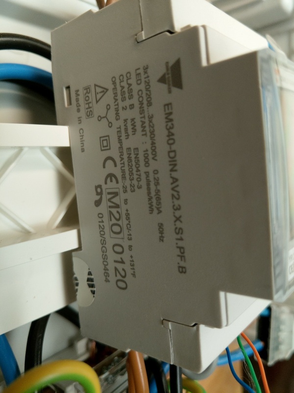

Vandaag eindelijk mijn Wallbox pulsar plus kunnen instaleren.
Nu heb ik er ook een EM340 (energiemeter) bij , en wil die activeren in de Wallbox app (android).
De optie "MID meter" vraagt om een serienummer. (die van de EM340 neem ik aan.)
Ik heb zo een beetje elke code geprobeerd die ik kan vinden op de EM340, maar het "my.wallbox portaal" blijf een error geven voor de "MID status".
Volgens de info moet het nummer op de EM340 staan. Er staat wel iets "YR2020 222011U",
Helaas kan ik enkel de nummer invullen in de app, maar dit geeft ook een error in het protaal.
Iemand hier die er misschien iets meer van weet?

N0EL schreef op dinsdag 18 mei 2021 @ 19:09:
Em340? Is dat niet de powerbooster 3 fase?

Volgens Wallbox is het een Energie Meter.
https://support.wallbox.c...D_Manual_multilingual.pdf
Maar heb inmiddels het serienummer kunnen vinden in de EM340 zelf."222011".
Ik krijg helaas nog steeds een fout melding. Morgen de 3 draadjes nog maar een keer controleren.

Excuses voor de verwarring bij mij zit ook de em340 geplaatst alleen is deze geactiveerd als powerbooster. MID is bij mij nog leeg
In de handleiding lees ik dat als het onderdeel nummer pf bevat deze mid gecertificeerd is. Morgen maar is bij me zelf kijken welke er geplaatst is ;-)
Bij mij gaf de powerbooster een communicatie storing na het inschakelen, darna de stroom van de paal afgehaald en weer op het stroom. Hiermee was de foutmelding opgelost.

Jep. PF.
Afbeeldingslocatie: https://tweakers.net/i/BE07y4IXJDbRBBZHoCkhlTmbQiE=/x800/filters:strip_icc():strip_exif()/f/image/fTAJPN7ZPYiiTPRwMQLgL1om.jpg?f=fotoalbum_large

  • klompje65
  • Laatst online: 18-05-2025
IvoB2 schreef op vrijdag 21 mei 2021 @ 11:49:
Je bent uiteraard gebonden aan de voorwaarden gesteld door de werkgever.
In ons geval was een Alfen laadpaal een verplichting. Wat ik niet echt erg vond want de installatie- en uitbatingskosten waren ten laste van de werkgever en na drie jaar wordt de paal ook mijn eigendom.
Een gegeven paard kijk je niet in de bek. :+
Enig nadeel (luxe probleem) aan de Alfen laadpaal is dat hij alleen kan loadbalancen gekoppeld aan een digitale meter (maar dat valt op termijn op te lossen en heb ik niet gemist) en dat hij niet slim kan omgaan met de productie van een PV-installatie (maar dat heeft zich ook vanzelf opgelost). :)
Alfen kan ook LB doen zonder slimme meter. Je moet dan alleen wel een kWh meter installeren met Modbus TCP support (zoals de Socomec E27). Verder kan deze ook prima omgaan met de productie van een PV-installatie wanneer je deze configureert met een EMS of Energy Management Systeem (ook op basis van Modbus TCP). Deze zijn of commercieel verkrijgbaar of je kunt deze zelf bouwen zoals ik gedaan heb (zie hieronder voor een willekeurige laadsessie op een zonnige dag). Het enige dat je nodig hebt bij de Alfen laadpaal is toegang tot de paal via de ACE service installer om deze te kunnen configureren.
Afbeeldingslocatie: https://tweakers.net/i/-GWyXe3yuH2KPCBXxHOdLVvFJ_I=/800x/filters:strip_icc():strip_exif()/f/image/Yt6oQ5Yj3SaMltfACsh7Pmwl.jpg?f=fotoalbum_large

klompje65 schreef op vrijdag 21 mei 2021 @ 12:53:
Bedankt, weer wat bijgeleerd.
Maar ik heb sowieso geen toegang tot de paal gezien deze nog eigendom is van de werkgever welke op zijn beurt weer een contract heeft met een laadpaalbeheerder die voorlopig alles liever zelf in de hand houdt.
Vanaf het ogenblik dat de paal mijn eigendom wordt heb ik ook al een digitale meter en is de toegang via de P1 poort met een UTP (die er al vooruitziend ligt) voor mij toch iets eenvoudiger dan zelf een kWh meter met Modbus te gaan installeren.
Als ik die kosten dan nog wil maken want lijkt me - persoonlijk - wat overkill voor een toevallige bezoeker. :)
