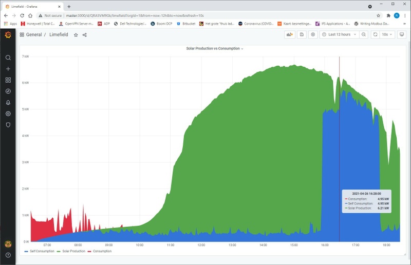

Ik heb sinds kort een Alfen en dat is precies wat ik doe met mijn DIY EMS oplossing (Energie Management Systeem). Ik laad ofwel volledig alleen met zonne-energie of met zonne-energie maar wel met een minimum laadstroom (bijv. 6A) of ik laad maximaal - door mij te kiezen. Het mooie van de Alfen is dat de laadstroom en aantal fasen via Modbus over TCP te sturen is. Ik lees de kWh waarden uit via een kWh meter maar je zou het ook via P1 kunnen doen. Daarnaast moet je iets als een Raspberry Pi en Node-Red gebruiken. Kostte me een paar uur en het werkt perfect. Een voorbeeld van een laadsessie van afgelopen zaterdag zie je hieronder. Deze grafiek komt vanuit mijn Domoticz maar ik wil nog mooiere plaatjes maken zodat je alle stromen van/naar solar/net/ev in een kunt zien.
Je kunt natuurlijk ook voor een commerciele EMS oplossing zoals Maxem gaan maar dan zit je volgens mij weer aan een abonnement vast.

  • Laatst online: 18-05-2025
WoC schreef op maandag 19 april 2021 @ 20:35:
Ziet er goed uit! Met een eigen EMS (of desnoods commercieel) kun je dus alsnog sturen.
Los van de EMS, Raspberry, software e.d. waar moet ik hardwarematig mee rekening houden? Ik lees Modbus, maar dat zit nu niet in m'n meterkast. Heb je daarnaast een specifiek type kWh meter die uit te lezen is?
Wat is jouw reden geweest om voor de Alfen te kiezen en niet voor de Zappi?
En bevalt de Alfen verder wat betreft stabiliteit e.d.?
Heb nu met Grafana (en InfluxDB/Telegraf, Mosquitto en NodeRed - alle op dezelfde RPi) een EMS die mijn Alfen aanstuurt op basis van de hoeveelheid zonnestroom die beschikbaar is maar tegelijk een beter dashboard gecreerd (beter dan de eerdere screenshot van Domoticz, beetje ala SolarEdge) die precies laat zien hoeveel er wordt opgewekt, hoeveel er wordt verbruikt en ook de eigen consumptie. Dit alles tot op 1 sec fijnmazigheid. Daarmee veel inzicht gekregen, bijvoorbeeld dat een quooker weliswaar om het half uur met 2kW aangaat maar dat dit maar 10 sec duurt dus dat ik daar niet de laadstroom op wil gaan aanpassen. Er zit altijd een vertraging op een wijziging van de laadstroom en voordat deze effectief is, is de quooker al lang weer uit. Zo zijn er nog meer zaken die ik wil gaan fine-tunen. Maar voor mij werkt het nu al verder prima.Daarbij heb ik nog 1.5 jaar om te fine-tunen ivm saldering :) Op de screenshot hieronder zie je dat de laadstroom eerst even constant was (had ik nog zo ingesteld) maar vanaf 16:28 - bij de lijn - zette ik het maximaliseren van eigen consumptie aan. Je ziet ook dat de Alfen altijd iets lager laadt dan de ingestelde stroom. Weet niet of dit voor de zekerheid is of iets anders maar zou er altijd een paar tienden Ampere bij kunnen tellen, Voor mij is het echter zo prima.
Afbeeldingslocatie: https://tweakers.net/i/kgp8FBcxFbbfbB-odW4Dmt6K3Bc=/800x/filters:strip_icc():strip_exif()/f/image/lJRrc4hH849LDSJY1QqHQXHR.jpg?f=fotoalbum_large
