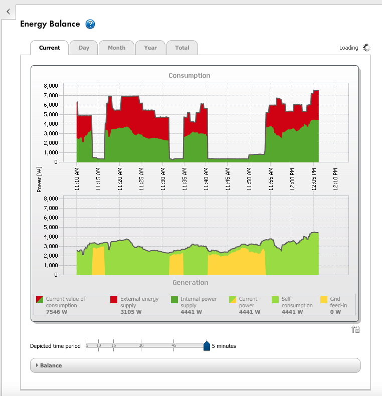

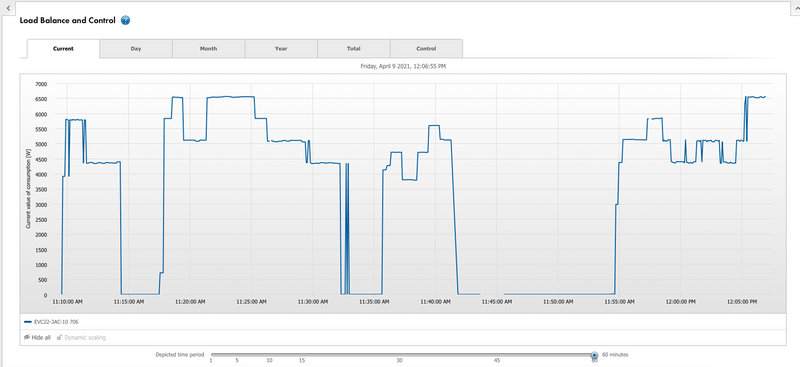

N.a.v. mijn bevindingen bij NM met zonnepanelen i.c.m. de Home Advanced 2.1 is er (na veel mailverkeer en telefoonverkeer) een monteur langs geweest. Deze bevestigde mijn vermoeden. De C1 klemmen zien geen verschil in verbruik of afname. Wat ze dan meestal doen is dan de zonnepanelen los halen van je hoofdschakelaar (is hier volgens mij ook al een keer vermeldt) zodat deze niet worden meegenomen in het geheel. Dit is bij mij helaas onmogelijk zonder de hele meterkast aan te passen.
Ik vind dit persoonlijk ook geen oplossing omdat het dan nog zo kan zijn dat als wasmachine draait en we aan het koken zijn dat de auto niet wil laden of met minder capaciteit terwijl ik nog terug lever.. :z
Kortom ze hebben hier geen echte oplossing voor. Moet nu de P1 poort gaan gebruiken. Hier is overigens ook de kans dat het niet werkt.. Hij had het over afhankelijk van je merk slimme meter en bouwjaar meter etc etc. Ofwel ze weten het niet gewoon niet.
TIP! Alvorens je een NM paal neemt denk hier goed over na! Als je beetje veel zonnepanelen hebt of in de toekomst wil moet je hier twee keer over nadenken lijkt mij..
Lader + (toekomstige) zonnepanelen = Zappi

Heeft er iemand ervaring met de SMA Smart EV Charger? Wij hebben deze sinds kort hangen, maar de werking laat echt te wensen over! Lader stopt enorm vaak met laden en begint dan de overschot van 4,5-5kW naar het net te sturen. Is dan ook niet zomaar terug aan de praat te krijgen, het enige wat je dan kan doen is switchen tussen de modus 'met optimale zonnestroom' en 'volgens voorspelling', maar ook dan is het nog afwachten of hij terug wil starten.
Volgens de technieker moesten we het percentage zonnestroom/net op 90-10% zetten en dat zou al beter moeten gaan, maar zelfs op 50-50% stopt hij nog regelmatig.
Echt niet tevreden!

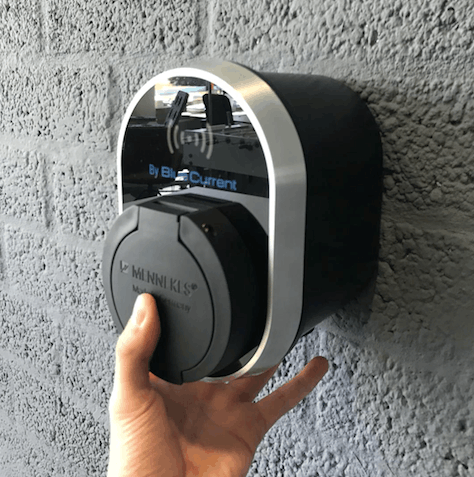

Hallo,
Bluecurrent levert binnenkort ook de Nano. Een compacte oplossing met de bekende blauwe kast in de meterkast en een soort stopcontact aan de buitenmuur:Afbeeldingslocatie: https://tweakers.net/i/PtVX2csdjo_KTywWRyUsmFDZe0s=/full-fit-in/4000x4000/filters:no_upscale():fill(white):strip_exif()/f/image/fhLYJ63kvjOZq8sfN4D2P1ae.png?f=user_large
Wel je eigen laadkabel gebruiken!

VFrank02 schreef op vrijdag 16 april 2021 @ 16:44:
Hallo,
Bluecurrent levert binnenkort ook de Nano. Een compacte oplossing met de bekende blauwe kast in de meterkast en een soort stopcontact aan de buitenmuur:[Afbeelding]
tja, ziet er netjes uit, maar wel gedoe met losse kabel. Zou ik niet snel voor kiezen.
Zou nog eerder de hele unit binnen hangen met een doorvoer voor de vaste kabel zodat alleen de kabel buiten hangt.
Met vaste kabel is koppelen en ontkoppelen ca. 2 seconden per actie. Met losse kabel moet je meer in minuten gaan denken + nattigheid en viezigheid wellicht (als je die kabel in je auto wilt opbergen).
e-Niro Exec.l MY19, Tesla MY LR '24, Zappi, 50PV
  • thehog
  • Laatst online: 21:14
eltron schreef op vrijdag 16 april 2021 @ 18:26:
Dat is hun eerste product al. Onzichtbare laadpaal met alleen kabel buiten ;-)

thehog schreef op vrijdag 16 april 2021 @ 19:26:
Ja, maar dat kan je dus met elke paal doen; de laadunit binnen hangen en de vaste laadkabel door de muur heen buiten ophangen.
Ik zie dus niet direct voordelen aan de oplossing van Bluecurrent ten opzichte van andere opties. Ook in de variant van het buitenstopconctact zou ik nog niet weten waarom dat er één van Bluecurrent zou moeten zijn.
