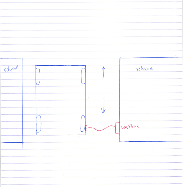

Bij mij komt de auto in een carport te staan.
De wallbox zou idealiter aan de schuur komen te hangen ivm stroompunt wat daar al zit.
Dat komt ook goed uit met de laadzijde van de auto.
Het enige waar ik mee zit is dat de kabel altijd in de weg zit van het looppad (aangegeven met de pijlen).
Potentieel kunnen mensen er dus over struikelen.
Ik zit er zelf aan te denken om de kabel bijv. hangend langs het dak van de carport te laten lopen zodat je onder de kabel doorloopt ipv eroverheen.
Zijn er mensen die dit ook hebben gedaan op deze manier?
Afbeeldingslocatie: https://tweakers.net/i/Gv4sjlQ1RVJRBTbuo7DDahBsK4U=/full-fit-in/4000x4000/filters:no_upscale():fill(white):strip_exif()/f/image/ychHMqN8EcB4U9Vdi99LUuVJ.png?f=user_large

Op het Youtube kanaal van Bjon Nyland kwam onlangs een oplossing voor het ophangen van een laadkabel voorbij. Heb het zelf niet echt bekeken, maar mogelijk dat dat iets voor je is.
  • Frank_P
  • Laatst online: 18:16
basmq schreef op woensdag 7 april 2021 @ 10:49:
Bedankt, ik heb even gezocht en het denk ik gevonden!
YouTube: Chargehanger review - charging cable hanger for your garage
Zo iets zoek ik inderdaad, alleen is dat betreffende product 'out of stock'.
Misschien eens kijken om zelf zoiets te maken!

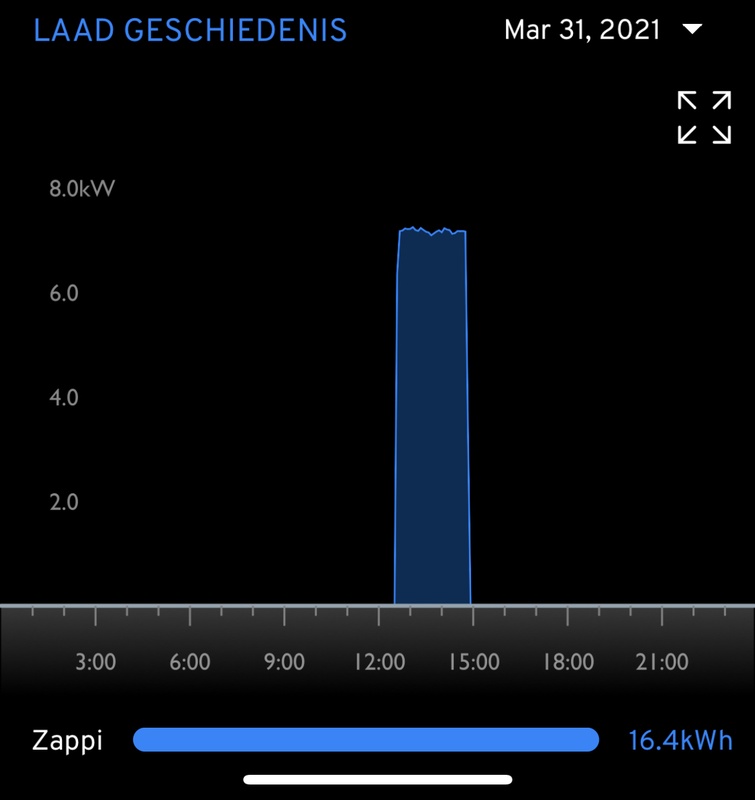

Even ter overweging. Heb je al een goed beeld hoe je de MX-30 gaat gebruiken? We hebben ook een MX-30 (als 2e auto) maar gebruiken deze zo vaak als mogelijk. Het komt daardoor regelmatig voor dat we ook tussendoor laden (voor of na een langere rit op dezelfde dag). Vanwege de beperkte accucapaciteit kun of wil je misschien niet altijd alleen ‘s nachts laden. De laadsnelheid vonden wij belangrijk en hebben dus voor een 3F Zappi gekozen. Deze is zoals Ophidian eerder heeft beschreven aangesloten en wordt met zonnepanelen bijgevoed. We laden dan met de maximale capaciteit van de boordlader waardoor de auto ook weer voor wat langere ritten sneller beschikbaar is.
Afbeeldingslocatie: https://tweakers.net/i/e3j93G2bZKfQx6rIlS_9LPzJcxM=/x800/filters:strip_icc():strip_exif()/f/image/HvjUFHarU3lLCetSnXW3SQux.jpg?f=fotoalbum_large

Vind een EVbox Elvi en een Wallbox pulsar plus erg mooi.
2 zaken, de Elvi lijkt me mooi en degelijk (extra meter kabel, niet heel belangrijk.) en druppel + pasje, zodat ik en mijn vrouw beide "eigen" toegang hebben.
Wallbox kan alles met de app / bluetooth / wifi, unlock op afstand. (want wil geen plug en charge) maar de bouw kwaliteit... hoe is de ervaring hier met de bouw kwaliteit.
want de wallbox pulsar plus, puur door de formfactor spreekt me het meeste aan. qua build lijkt me de elvi "robuuster".
iemand ervaring? (pulsar plus ook goedkoper, ook fijn...) :)
alvast bedankt.

Mijn 2 cents over de Zappi:
- Technisch inderdaad wel OK. Softwarematig (app en on-line account) echt om te huilen als je het mij vraagt. Ik vermoed een hoop hobby-legacy die er niet zomaar uit te krijgen is.
- Laadgeschiedenis in de zappi zelf, de app en on-line is onbetrouwbaar en totaal niet geschikt voor verrekening. Echt totaal niet dus!
- Wil je meerdere auto's laden én verrekenen dan kan dit niet met een Zappi.
- Heb je het eenmaal werkend blijf er dan verder van af. Ga niet updaten of iets dergelijks want er is een hele grote kans dat er daarna allerlei dingen niet meer werken.
