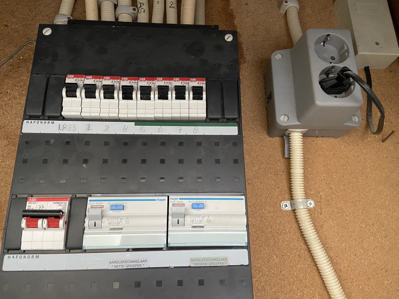

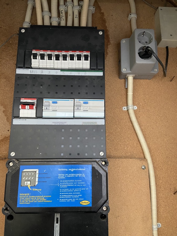

Wie kan mij helpen?
Ik heb al via Google gezocht en ook hier op het forum.
Er is echter zoveel informatie dat ik geen antwoord kan vinden. Mijn kennis van elektra is ook niet al te best.
Ik hoop einde van deze week een "nieuwe" VW Golf Gte te hebben.
Hiervoor heb ik via Marktpl@@ts en 1 fase laadpaal gekocht welke ik buiten aan de gevel wil monteren.
De laadpaal wil ik aansluiten op de groepenkast. Ik heb alleen geen vrije groep over.
Er is wel een aparte groep, de 8ste, voor de deurbel. Echter is dit volgens mij geen beltrafo maar gewoon een groep speciaal voor de deurbel. De deurbel is daar middels een transformator op aangesloten.
Kan ik de laadpaal op deze groep aansluiten?
Ik lees overal dat het beter is om een aparte groep voor de lader te hebben. Alleen heb ik daar dus geen vrije groep voor.
Hier onder foto's van de situatie. Rechts op de foto's zie je een wcdt waarop de trafo van de bel is aangesloten.
Afbeeldingslocatie: https://tweakers.net/i/mdWOCYLeq3-RDjNZrE-MmHDREgA=/x800/filters:strip_icc():strip_exif()/f/image/iL7lt9u4LYkTaSfmoGM8Vopi.jpg?f=fotoalbum_largeAfbeeldingslocatie: https://tweakers.net/i/xwVQIMZ-KqSc26Uq7a1MFM7QIP0=/800x/filters:strip_icc():strip_exif()/f/image/2HSyfrRoUe8jO7pfpWqv7dfZ.jpg?f=fotoalbum_large
  • InterCC
  • Laatst online: 08-11 15:46
Razzy schreef op maandag 29 maart 2021 @ 17:54:
Wie kan mij helpen?
[Afbeelding][Afbeelding]
Als je laadpaal een DC lekstroombeveiliging heeft kan je een aardlekautomaat plaatsen die 'op hetzelfde niveau' als de twee aardlekschakelaars aangesloten wordt, dus na de hoofdschakelaar.
Maar om eerlijk te zijn is het beter om dit uit te besteden als je er te weinig van weet. Voor iemand die weet wat hij/zij doet is het simpel, maar anders neem je wel een behoorlijk risico in veiligheid.

Toevallig heb ik dit weekend exact hetzelfde gedaan.
Naast de 2 bestaande aardlekschakelaars heb ik een nieuwe aardlekautomaat geplaatst waar uitsluitend de laadpaal op aangesloten is.
Deze heb ik direct na de hoofdzekering aangesloten en dat terwijl er geen hoofdschakelaar aanwezig is. Dit is niet en door niemand aan te bevelen zonder alle voorzorgsmaatregelen in acht te nemen. Als je daar een foutje maakt is het dodelijk.
Mijn advies, betrek er even een elektricien bij en die geeft je het juiste advies net als dat de klus zo geklaard is.

@Pandarrama de voorzorgsmaatregel is dat je na overleg met de netbeheerder de verzegelde hoofdzekering eruit draait om de kast spanningsloos te maken, en dan iemand met zegelrecht de boel weer laat verzegelen?

Pandarrama schreef op maandag 29 maart 2021 @ 20:34:
Dit is überhaupt niet aan te raden, ook niet met voorzorgsmaatregelen.
Bij zo'n aanpassing zorg je als allereerste voor een een hoofdschakelaar, en dan werk je verder.
Nu heb je het erger achtergelaten dan je het aantrof: eerst waren er twee handelingen nodig om het huis spanningsloos te maken, nu drie. Bovendien is het minder overzichtelijk.

Misschien heeft hij gewoon een automaat als hoofdschakelaar? Ik heb ook een C40 die ik zelf kan bedienen als hoofdschakelaar. Op de foto helaas niet zichtbaar, maar niet uit te sluiten dat dit het geval is.

Ja die kans is groot maar aangezien Razzy aangeeft in tegenstelling tot anderen niet al te veel verstand er van te hebben is het advies om daar een elektricien voor in te schakelen.
Kost je misschien wat meer maar is wel zo veilig. Dan weet je zeker dat het uiteindelijk goed aangesloten is.
Mogelijk dat het wel zelf lukt de paal te plaatsen, kabel in te graven tot aan de meterkast enz. Het aansluiten kun je dan aan een elektricien overlaten.
Hier heb je iets gedaan wat niet volgens de regels is. Als je een aanpassing maakt aan de elektra moet alles in de keten waarin vernieuwd/gewijzigd wordt volgens de huidige regels gemaakt worden. Dat betekent in dit geval dat de bestaande groepen mogen blijven zoals ze zijn, maar dat de nieuwe groep voor je laadpaal volgens de nieuwe regels moet zijn. Je had een hoofdschakelaar moeten monteren omdat de hele keten van de nieuwe laadpaalgroep volgens huidige regels moet en die zeggen dat je een hoofdschakelaar moet hebben. Wel zo veilig ook.

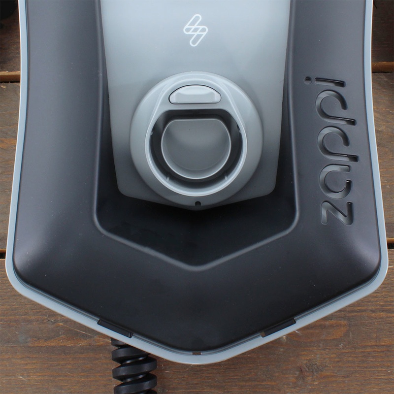

Zojuist mijn laadpaal geplaatst met een vaste kabel (tip van hier).Ik wil graag de type 2 stekker zelf niet in de lader laten maar in een aparte houder direct aan de muur. Zo steekt de lader wat minder ver uit. Houders kan ik genoeg vinden maar bestaat er ook een afdichtdop voor in de laadpaal zodat er geen vuil in kan komen?
  • Isheara
  • Laatst online: 27-11 17:01

  • Pandarrama
  • Laatst online: 18-07-2025
Hij geeft juist aan een vaste kabel te hebben. Die stop je na gebruik in de houder die in de lader zit maar dan steekt deze te ver uit.
De dop aan je losse laadkabel wil je juist bij die kabel houden.

Je zit voor 95% goed. Alternatieve houders zoeken is niet het probleem. Kwam inderdaad op paar dezelfde types uit.
Het is juist de opening van de houder van de laadpaal zelf die dan niet meer gebruikt wordt en daar zit standaard geen dop voor bij een vaste variant. En ik wil die niet open laten.

Dat is geen opening, dit is een blind gat bij de Zappi met vaste kabel. Geen deksel nodig. Als dit open zou zijn zouden alle Zappi gebruikers toch een probleem hebben tijdens het laden?
Hier een goed rijtje foto’s: https://www.acculaders.nl...bel-3-fase-22kw-wit.html#
[ Voor 9% gewijzigd door guido66 op 02-04-2021 19:50 ]

Ik weet dat het een blind gat is en geen opening naar binnen. Ik kan er zelf inkijken, staat immers op mijn oprit :+
Wou het gewoon netjes afgedopt hebben zodat je er geen stekker meer in kan bewaren. Ik dacht dat er wel een afdekdop zou bestaan.
  • guido66
Jij bent waarschijnlijk de eerste die er naar op zoek is. 3D laten printen?
Edit: Oke, ik begreep niet goed wat je zocht. Past een afdekdop van de male variant stekker niet toevallig in jouw houder voor de female variant van de stekker? Dan kan je deze gebruiken:
https://evcables.de/index...over-for-charger-end.html

Genestealer schreef op vrijdag 2 april 2021 @ 18:04:
Kun je niet de socket van het deksel loshalen of eraf snijden?? En anders dop laten 3D printen.

Volgens mij gaat die niet passen. De dop die in de opening van de zappi moet is qua omtrek gelijk aan de stekker zelf, dus dan is de suggestie voor de afdek dop van de Passat GTE wat je nodig hebt, zoals @ice-T106 al aangaf.
Keep rolling sixes!

Isheara schreef op zaterdag 3 april 2021 @ 19:34:
Ook een oplossing, maar met 3d printer leuker. Ik ga er wel wat voor maken, komt goed. Bedankt voor de hulp.

  • nathalia
  • Laatst online: 29-11 00:12
Pandarrama schreef op zondag 4 april 2021 @ 23:41:
Dat soort laders gaan zelfs richting de 7.+ kW / 32A
Zie hier een testje van dat soort laders:
YouTube: Aliexpress 32A (7kW) portable EV chargers ( EVSE ) Zencar, Khons
Met mijn 3x25A thuisaansluiting zou ik toch alleen maar kunnen schakelen tussen 16A en 24A? Wat gebeurt er als ik hem toch op 32A zet? Wordt er dan geladen met de max. 25A x 230 = 5,75 kW?
Cupra Born Performance 58 kWh
  • ja3
  • Laatst online: 23:51
ja3
@nathalia dan slaan je stoppen door. >16A laden moet je alleen gebruiken als je ook weet dat je bedrading het aan kan. Daarom zit er bij >16A laders ook geen normale (schuko) stekker. Als die er wel op zit dan weet je meteen dat hij gevaarlijk is.
  • nathalia
Oké, mijn 230V stroomaansluiting op mijn oprijpad is aangelegd door een erkend installateur. Zouden jullie zo'n portable charger dan vertrouwen als je hem op 24A zet en dus met 5,52 kW gaat laden?
Of zeggen jullie: niet doen en gewoon een vaste laadaansluiting (wallbox) laten installeren?
  • Frank_P
  • Laatst online: 29-11 18:16
nathalia schreef op maandag 5 april 2021 @ 00:42:
Als je kabels al dik genoeg zijn, dan is je groep in de meterkast (hopelijk wel aparte groep) slechts 16A waarschijnlijk.
Dus dan kan je sowieso niet meer eruit halen zonder dat je groep doorslaat.

nathalia schreef op zondag 4 april 2021 @ 23:30:
Ik heb thuis een 3 x 25A (standaard) aansluiting. We rijden een Mazda MX-30 die op 1 fase kan laden.
Nu zag ik het onderstaande product: een draagbare oplaadbox die je met een schakelaar op 16A of op 24A kan zetten. Het gaat om de Morec PCD040 die je al voor € 237,- vanuit Duitsland kan laten versturen.
Ik ben een newbie en leek op dit gebied, maar klopt het dat ik de Mazda hiermee dan bij 16A met 3,68 kW kan opladen (230 x 16 = 3680W = 3,68 kW) en bij 24 A met 5,52 kW (230 x 24 = 5520W = 5,52 kW)?
De ene kant is een gewone 230V stekker en de andere kant is een type 2 stekker. Het lijkt dus op een granny charger, maar dan met betere laadsnelheden. Zijn dit nou wel veilige producten of zijn ze net zo onveilig als de granny chargers?
Het lijkt mij wel makkelijk. Ik heb al een stroomaansluiting buiten op m'n oprijpad, dus dan hoef ik geen laadpaal meer te installeren. Is dit té mooi om waar te zijn?
Ik zie overigens de gewone 230V stekker niet terug op de afbeelding. Weet je zeker dat deze een gewone 230V stekker heeft?
Auto, racefiets, computer, zonnepanelen, thuisbatterij en te lui om de specs daarvan te melden +)

@nathalia die meuk komt regelrecht van AliExpress. Ik zou iets meer investeren dan zo'n Chinees kastje.
  • DDDikkiedik
  • Laatst online: 26-11 23:31
Ik neem aan dat je een krachtstroomaansluiting hebt? Of een campingstekker, want het ziet er niet uit als een gewone stekker.
Los daarvan: is het echt zo dat een granny charger gevaarlijk is? Ik had zoiets ook gelezen, maar laad mijn e-golf al tijden met de meegeleverde oplader en niets wordt er warm van.
Nu was de vorige bewoner van mijn huis wel erg precies, dus alles zal vast goed zijn aangelegd. Maar zijn er voorbeelden van gevaar in de zin van brand bij een granny lader?
