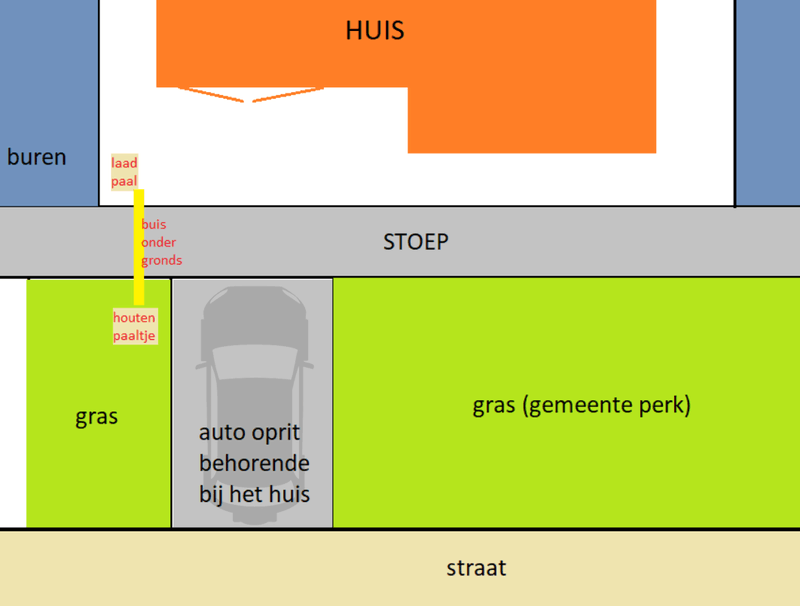

mimalizo schreef op maandag 26 april 2021 @ 14:49:
Thanks voor het meedenken! Dat ding staat dus bij mij in de tuin. Dus ik heb geen mogelijkheid om die dingen ergens aan vast te schroeven. Of ik moet er nog een paal naast zetten...
Ik weet natuurlijk ook niet hoe jouw tuin er uit ziet. Als je nergens de mogelijkheid hebt om iets vast te schroeven dan houdt het al snel op, lijkt mij. De luchtankertjes zijn bij de gemiddelde bouwmarkt nog steeds niet te krijgen....
Je laadpaal zelf is toch ook ergens op gemonteerd? Maar ik heb dus ook geen idee of dat iets is waar je wat anders tegen aan kan schroeven (of aan vast kan klemmen).

Keurige oplossing zo die granny. En voor een paar tientjes helemaal klaar en zelfde gemak als vaste paal.
Alleen de kleur van de kabel is wat opzichtig in dit geval.

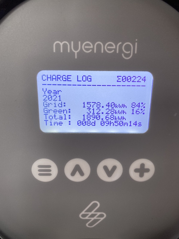

Ik ga binnenkort een laadpaal plaatsen (zappi v2). Nu wil ik de stroom die de model 3 gebruikt zakelijk verrekenen. Daarvoor moet ik een mid meter plaatsen. En hier loop ik een beetje vast. Er zijn zoveel merken en types. In mijn meterkast hangt alles van EATON, dus ik dacht aan zoiets: https://www.nieuwegroepen...ekeurd-4015081639090.html
Ze hebben alleen 6A, 80A en 125A. Volgens mij heb ik iets van 40A nodig. Wie heeft hier al een mid meter hangen en welke werken er goed?
Mitsubishi Warmtepomp Uitlezen / Besturen | Optimaliseren

Ik heb zelf deze ertussen hangen: https://www.homewizard.nl...3-fase-din-rail-kwh-meter (ook met een Zappi) Officeel (nog) niet goedgekeurd al is de no-wifi versie wel goedgekeurd (https://www.eastroneurope.com/products/view/sdm630modbus) Dus zoiets zou perfect werken: https://webshop.cedel.nl/...0-3-Fase-kWh-meter-Modbus en ook nog een stuk goedkoper ook.

Waarom zou je dat doen? Ik heb dezelfde situatie als jou (met het verrekenen) en ik gebruik de logfiles/info uit de Zappi om het verbruik te registreren.
Volgens mij accepteert de belastingdienst alleen mid gecertificeerde standen ?

xoror schreef op woensdag 28 april 2021 @ 08:30:
Gewoon de 80A pakken dan. Onderstaande is wel een klap goedkoper!

1 keer per jaar beginstand en 1 keer per jaar de eindstand noteren is toch een stuk makkelijker dan iedere keer logfiles e.d. te moeten dumpen in een database oid :?
Niet iedereen hier is IT-er die in een kwartiertje hier een stuk software voor schrijft ;)
Ik heb eerder ook weleens gelezen dat bij spanningsuitval de zappi zijn geheugen kwijt is, dus daar blind op vertrouwen is link (als je dus de data niet veilig stelt)

Ik maak 1x per jaar een foto van het schermpje op de Zappi, je kunt begin en einddatum instellen en dat toont hij het verbruik. Foto gaat in de boekhouding als bewijs van het verbruik.... met zo'n meter in de meterkast zou ik hetzelfde gedaan hebben. :)
Vooralsnog voldoet dit volgens de belastingdienst (en de accountant vindt het ook goed).

Ik heb de zappi zelf niet, maar als je de spanning eraf gooit blijft het geheugen wel bewaard :?
Ik meen in het topic van zelf laden gelezen te hebben dat de Zappi bij spanningsuitval gereset wordt.
Als dat niet zo is, dan kan je inderdaad prima de interne logging gebruiken :Y (alhoewel niet gekeurd verwacht ik niet dat dit bij controle grote problemen gaat opleveren)

willyfreak schreef op woensdag 28 april 2021 @ 11:30:

  • willyfreak
  • Laatst online: 14-11 20:09
xoror schreef op woensdag 28 april 2021 @ 12:17:
@ybos @willyfreak Ja ik installeer ook liever niet z'n ding.
Iemand met een zappi and willing to take one for the team ? ff stroom van die groep uitzetten en kijken of de logging het nog doet ?
Hier een voorbeeld van (een van de) log's van de Zappi, kan per dag, maand, week, jaar geselecteerd worden. Je kan zelfs iedere laadbeurt individueel inzien.
Wil je 100% zeker weten dat je geen data verliest dan zou je iedere maand een foto kunnen maken maar ik verwacht niet dat dat nodig is. Bij mij is de aardlek er sinds januari al een keer of 10 uit geklapt (ondertussen ook vervangen ;) ). Maar ik maak mij er geen zorgen over dat dat nog tot problemen leidt. Hooguit als de Zappi zelf defect raakt...

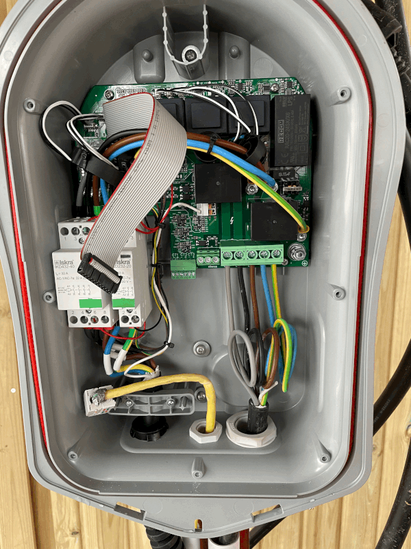

Klein vraagje m.b.t. Zappi installatie.
Ik wil graag de kabel tussen de Zappi en de auto door een buis voeren (over een afstand van ca. 2,5 meter).
Weet iemand toevallig of je bij een Zappi met een vaste kabel die kabel tijdens de installatie los kan maken van de unit? Zodat ie door de buis kan, en hem dan weer vast kan zetten in de unit?
Of kan ik dan beter voor een socket model kiezen, en bestaan er laadkabels die je zelf in elkaar kan zetten? Zodat de grote stekker er aan 1 van beide kanten eraf kan, om de kabel door de buis te voeren?
  • arnoutvw
  • Laatst online: 23-11 13:46
ApolloDrm schreef op zondag 2 mei 2021 @ 23:01:
In theorie wel volgens mij als ik kijk hoe het inklaar zit. Er zitten wel weerklemmen in om te voorkomen dat het makkelijk eruit kan. Maar ik heb de foto toegevoegd van de binnenkant. Afbeeldingslocatie: https://tweakers.net/i/nCWvPiQmQLlQqWaXxwngGL4JdyI=/x800/filters:gifsicle():strip_exif()/f/image/BBQtI1BFrAZso862lSUjMobR.gif?f=fotoalbum_large
Links zit de laadkabel.
  • guido66
@ApolloDrm Je houdt wel erg weinig laadkabel over zo. Je kient het nu misschien prima uit voor je huidige auto, maar als je volgende auto het laadstopcontact op een andere plek heeft, zal je kabel al gauw te kort zijn.

  • ApolloDrm
  • Laatst online: 22-11 17:28
Dank Arnout voor de foto. Het lijkt me wel een lastig klusje, met die weerklemmen.

Zie onderstaand plaatje:
Afbeeldingslocatie: https://tweakers.net/i/cxssRoivjM4eWnk2qnu1eEvo7BI=/800x/filters:strip_exif()/f/image/0XRRw3COH85UxPwDSEMd8tvZ.png?f=fotoalbum_large
De laadpaal moet van de gemeente op eigen grond (wit gedeelte in de tekening).
De auto staat op het oprit maar er ligt een stoep tussen. Die stoep wordt veel gebruikt.
Ik ben van plan zoveel mogelijk te laden via zonnepanelen dus de laadkabel zal veel ingeplugd zijn. Dus dan is zo'n mat over de stoep niet echt een oplossing denk ik. Vandaar dat ik een buis onder de stoep wil leggen (ca 2 meter) en daar de laadkabel doorheen te voeren, zodat de stoep echt vrij blijft, want altijd zo'n kabel daar is ook niet handig.
En de ruimte voor het huis (op eigen grond) is ook niet groot genoeg om de auto daar neer te zetten en te laden. Dan staat de auto voor een groot deel op de stoep geparkeerd. De auto's worden alleen maar groter, daar zijn de huis/garage/kavel indelingen van vroeger niet op bedacht :)
Dus vandaar, even die stoeptegels eruit wippen, buis onder de grond, kabel erdoor, tegels terug, en de stoep blijft vrij. Ik plaats een houten paaltje met een haak naast de auto en hang de laadkabel daar op. Da's mijn plan tot zover.
Mocht iemand ideeën hebben, hoor het graag. Ik loop al een tijdje met deze issue. Maar de EV is nu geleverd dus moet het nu wel oplossen, ik laad nu bij een publieke paal op 7 minuten wandelen (wel lekker hoor, ga hem nu weer wegbrengen :-) )
[ Voor 5% gewijzigd door ApolloDrm op 03-05-2021 10:47 ]
  • Maasluip
  • Laatst online: 10:12
Maasluip
Kabbelend watertje
Laadkabel door een buis? Laadkabel is best dik en de stekker (die vaak niet los te halen is) is nog dikker. Dat wordt een dikke buis.
En waarschijnlijk zitten er bandjes langs de tegels dus ik denk dat het iets meer is dan "even die stoeptegels eruit wippen". Plus dat als je daarmee bezig bent je een groot risico loopt dat iemand de gemeente gaat bellen van "er is hier iemand iets aan het hobbyen".
Er bestaan al kabelgoottegels, misschien wil de gemeente daar iets mee doen?
https://www.struykverwoin...abelgoottegels-15x30.html
Signatures zijn voor boomers.
  • ApolloDrm
De bandjes maken het inderdaad wel wat lastiger dan "even eruit wippen". Ik zou ook liever voor kabelgoot tegels gaan, of de laadpaal naast de auto zetten (VPA). De gemeente heeft daarop tegen mij gezegd:
"Het is vanwege het vastgestelde beleid niet meer toegestaan om een laadpaal in de openbare ruimte te plaatsen en vervolgens uw auto op een oprit op te laden. De kabelgoottegels zelf wordt wel toegepast. Voor nu passen wij deze oplossing alleen toe bij bewoners welke een gehandicapten parkeerplaats op kenteken en voor de woning hebben.
Het college heeft de opdracht gekregen uit te zoeken of de toepassing van een kabelgoottegel en/of een VPA voor iedereen mogelijk is en welke kosten dit met zich mee brengt voor de gemeente. Verwachting is dat voor de zomervakantie dit bekend is en de gemeenteraad hierover een besluit zal nemen. Tot die tijd moet ik alle aanvragen hiervoor afwijzen."
Op dit moment is de gemeente dus niet flexibel of meedenkend. Misschien dat er dus rond de zomervakantie meer duidelijkheid is maar ik woon in een grote gemeente dus ik blijf realistisch en verwacht er weinig van.
Ik kan dus geen laadpunt realiseren daar (via VPA) en de kabelgoottegels zijn ook niet toegestaan. De buis onder de grond is ook geen perfecte oplossing maar is in ieder geval na aanleg onzichtbaar en dan kan niemand zich eraan storen, denk ik. De buis hoeft niet heel dik, de kabel kan wel tijdelijk los van de laadpaal. Maar het leggen en die stoep openmaken is wellicht een dingetje ja :)
  • JeroenE
JeroenE
@ApolloDrm Je mag ook niet zo maar in de grond van de gemeente een buis leggen. Als je dat gaat navragen zal het antwoord ook zeker "nee" zijn.
De zomervakantie is toch ook niet meer zo heel erg ver weg? Aangezien je blijkbaar altijd wel de laadpaal op je eigen terrein moet zetten kan je die alvast maken en tot de tijd dat je te horen krijgt dat je tegels met een kabelgoot mag aanleggen een mat gebruiken? In principe kan je die natuurlijk ook de hele tijd laten liggen.
