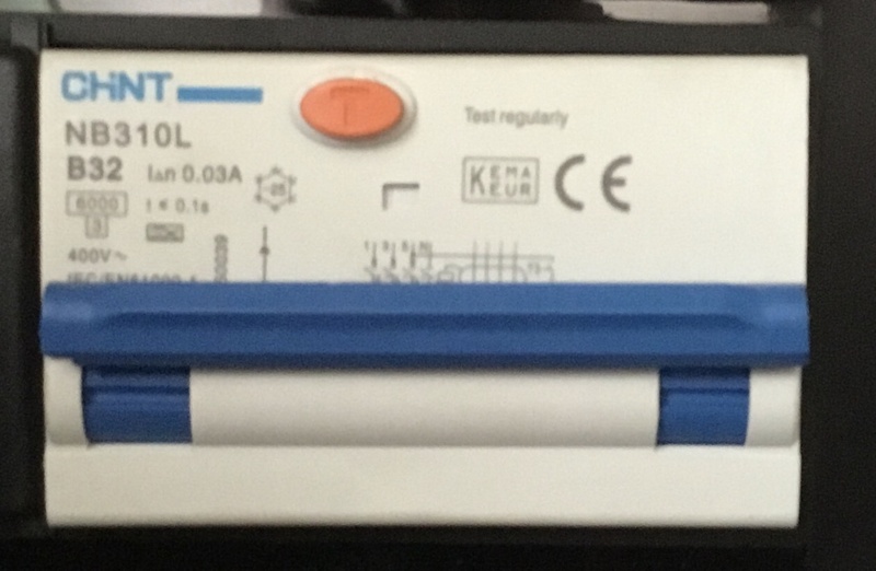

  • guido66
  • Laatst online: 08:09

guido66 schreef op donderdag 31 december 2020 @ 13:24:
Van elektrotechniek weet ik te weinig om je van een antwoord te voorzien: bij mij heeft men deze geïnstalleerd: [Afbeelding]
Ik heb 29 zonnepanelen van 250wp, met een 6kW omvormer, dus mogelijk redelijk vergelijkbaar.
Dan zou ik de installateur terug laten komen. Een 32A zekering achter een 25A hoofdzekering is niet conform de NEN.
Zou ook zelf geen CHINT in mijn meterkast willen maar dan extra betalen voor een goed merk.

Ophidian schreef op donderdag 31 december 2020 @ 14:08:
Je vertrouwd de DC lek in een Zappi wel maar een Chint met kema keur niet?

Inspired schreef op donderdag 31 december 2020 @ 14:13:
Ik vertrouw de Iskra in mijn Zappi wel ja.

Ophidian schreef op donderdag 31 december 2020 @ 14:15:
Die doet alleen geen DC lek. Maar prima. :)

Inspired schreef op donderdag 31 december 2020 @ 14:19:
Oh ja lekker wakker :+. Maar dan nog hoort een 32A niet na je 25A hoofdzekering.

Ophidian schreef op donderdag 31 december 2020 @ 14:23:
Dit blijft toch een discussie waar kennelijk geen consensus over is in dit draadje. Ik heb inmiddels diverse reacties gelezen waarbij aangegeven werd dat dit wel degelijk kon, met name icm zonnepanelen. Als iemand het nog een keer duidelijk kan uitleggen of anders een link ernaar kan posten zou dit zeer welkom zijn.

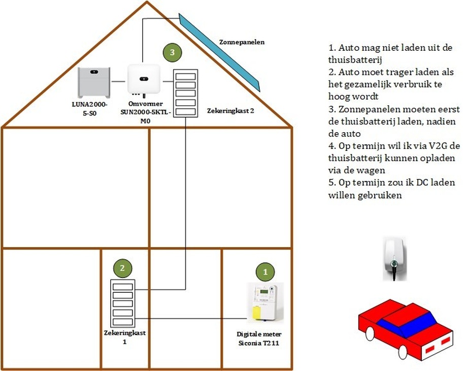

Hopelijk is mijn vraag nog niet te dikwijls langs gekomen, maar het is mij niet helemaal duidelijk hoe ik best mijn nieuwe laadpaal aansluit. Voor de verduidelijking heb ik mijn teken talent even los gelaten.
  1. Elektriciteit (3x32A+N) komt binnen via de digitale meter T211. De meter is voorzien van een P1 en S1 poort.
  2. De zekeringskast 1 staat in een andere ruimte, meer centraal in het huis. Ik heb jammer genoeg geen grote wachtbuis voorzien. Zonder kap en breekwerk kan ik de laadpaal hier niet op aansluiten.
  3. Er hangt een tweede zekeringskast op de zolder, afgezekerd op 25A. Hierop worden de omvormer (3f) met de thuisbatterij en zonnepanelen op aangesloten. Ik zou via de regenbuis makkelijk tot in de zolder geraken en zo de laadpaal aansluiten. 3x16A of 11kW zou dus geen probleem mogen zijn.
Vragen:
  • Afstand tussen laadpaal en zekeringskast 2 op zolder zal ongeveer 15m zijn. Is dit een probleem?
  • Ik heb begrepen dat we een load balancer nodig hebben voor een "slimme" laadpaal. Waar moet die geïnstalleerd worden? Boven op zolder of in de buurt van de digitale meter?
  • Wat heb ik verder nog nodig om te voldoen aan de 5 voorwaarden in de afbeelding?
Afbeeldingslocatie: https://tweakers.net/i/NShecn1Kv3t6knakz5LQMcGQtoU=/full-fit-in/4920x3264/filters:max_bytes(3145728):no_upscale():strip_icc():fill(white):strip_exif()/f/image/GbiHbGppzks9uIRLmsHlfSJZ.jpg?f=user_large

Bmic schreef op zondag 3 januari 2021 @ 21:35:
Vragen:
Leuke uitdaging, mooi project! Poging tot antwoorden op je vragen:
  • Afstand is op zich geen probleem. Kabel is wel prijzig, zeker als je een dikkere kabel wilt gebruiken om verliezen zo veel mogelijk te beperken.
  • Load balancing kan op verschillende manieren, afhankelijk van onder meer jouw keuze voor een bepaald type laadpaal, en de plaats waar je deze aansluit. Je moet in ieder geval je omvormer-output meten. Verder heb je in principe voldoende aan één meetpunt direct na de T211. Je meet dan namelijk (1) PV + batterij output en (2) grid output, en de laadpaal weet het eigen verbruik. Daarmee kan de rekensom gemaakt worden.
  • Punt 2 uit jouw lijstje is vrij eenvoudig te regelen. Punt 1 en 3 ben ik wat minder in thuis, hoe wordt dit momenteel geregeld? Punt 4: houd hier rekening mee bij de aanschaf van je EV én van je lader. Heb je al iets op het oog?
Ben overigens wel erg benieuwd naar de reden om thuis DC te willen laden. Kun je daar iets meer over vertellen? :)
[ Voor 3% gewijzigd door F. Peregrinus op 03-01-2021 23:18 ]
[list=1]
• Elektriciteit (3x32A+N) komt binnen via de digitale meter T211. De meter is voorzien van een P1 en S1 poort.
• De zekeringskast 1 staat in een andere ruimte, meer centraal in het huis. Ik heb jammer genoeg geen grote wachtbuis voorzien. Zonder kap en breekwerk kan ik de laadpaal hier niet op aansluiten.
Even out-of-the-box. Kan je makkelijk vanaf de locatie waar de T211 meter staat bij de auto komen?
Ik vermoed dat je uit belgie komt. In Nederland mag je alles na deze meter zelf aanpassen. Je zou dan bijv. een nieuwe zekeringkast kunnen plaatsen nog tussen de meter en zekeringkast 1. In deze nieuwe zekeringkast maak je de aansluiting voor je auto en de verbinding naar zekeringkast 1.
Met bijv. een Zappi kan je vervolgens je andere wensen (behalve v2g en DC laden) voldoen. In jou geval zal er een aantal Harvi's nodig zijn bij de zappi om de nodige CT klem informatie te sturen naar de zappi (bijv. van je batterij of van je zonnepanelen, maar ook de groep belastingen per zekeringskast.).

  • Laatst online: 13-11 12:33
thehog schreef op maandag 4 januari 2021 @ 09:53:
De T211 meter hangt vlakbij de voordeur op 5m van de auto. Ik heb nog plaats om een kleine zekeringskast (18 modules) bij te hangen. Wat moet hier in komen? Hoofdzekering? Zekering en differentieel voor laadpaal + load balancer? Dat moet net lukken, niet?

  • thehog
  • Laatst online: 07:17
Bmic schreef op maandag 4 januari 2021 @ 22:37:
Ja dat is het wel zo'n beetje.
- Hoofdzekering 3-fase
- 3x32A of 3x25A zekering naar zekeringkast 1. Volgens nederlandse regels moet de eerste zekering minstens 1 niveau lager zitten dan de hoofd zekering. Je hoofd is 32A dus dan zou je op 25A moeten zitten.
- 3x16A (of als je wilt nog hoger) naar je laadpaal. Als je een alamat plaatst dan heb je gelijk zekering en aardlek geregeld (dat is wat jullie een differentieel noemen begrijp ik, dus een differentieelautomaat voor jou).
- loadbalancing zijn CT klemmen en die passen altijd wel
- misschien nog een kWh meter om verbruik te meten van je laadpaal, maar dat is geen must
Let wel dat je laadpaal van een DC lekstroom beveiliging moet zijn voorzien (althans in nederland). Als dat niet in de laadpaal zit kan je beter die differentieelautomaat vervangen door een normale zekering plus een type B differentieel (aardlek in nederland).
