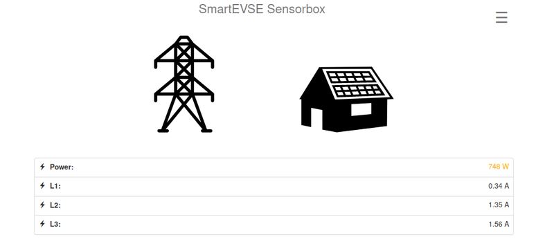

Het was echt een hoop uitzoek werk maar uiteindelijk ben ik een stuk verder en wellicht kan dit aan de topic start worden toegevoegd.
De sensorbox maakt gebruik van de PlatformIO, wat onderwater volgens mij Arduino code gebruikt,
Anyway: om de software van de sensorbox te upgraden:
  1. Installer een IDE zoals VS Code (kijk hier voor de supported IDE's: https://platformio.org/install/integration)
  2. Installeer ook Python en GIT!
  3. Installeer de PlatformIO integratie
  4. Download de laatste versie van de software: https://github.com/SmartEVSE/Sensorbox-2
  5. Connect de sensorbox met de USB poort aan je computer (kijk welke COM poort er bij komt)
  6. Open het project in je IDE
  7. Pas het bestand platformio.ini aan
  8. Build
  9. Upload

EINDELIJK, man wat een drama!
HTTP server started
Starting WiFi..
Connected to AP: AllYourBandwidthAreBelongToUs
Local IP: 192.168.178.26
Het blijkt dat er een foutje in de nieuwe code zit...je kan wel een SSID en PW instellen, maar deze worden helemaal niet gebruikt... 8)7
Ik ga een Git issue indienen...
Edit: ik heb nog iets te vroeg gejuicht, ik krijg een lege webpagina zonder content...hmm

Mike2k schreef op dinsdag 22 maart 2022 @ 21:04:
HTTP server started
Starting WiFi..
Het laatse puntje is ook opgelost,
Ik moest het filesystem nog uploaden, dat is blijkbaar een handmatige stap...
Afbeeldingslocatie: https://tweakers.net/i/WZNBMzBvZCPmaJiuMlqWddwNNYk=/800x/filters:strip_exif()/f/image/LXd65T6iXHwCN9BD8QihZ1PL.png?f=fotoalbum_large

Mike2k schreef op woensdag 23 maart 2022 @ 08:40:
@Verwijderd Is het handig alle ervaring te bundelen in een grote TS ?
Supervet! Is dit een kwestie van de bin downloaden en dan naar http:ip.address.0.1/update gaan en de bin uploaden?

djoenez schreef op woensdag 23 maart 2022 @ 09:19:
Weet ik echt niet...heb je de sensorbox al aan je netwerk hangen ? Je moet namelijk eerst wifi aanzetten in de settings en de software uploaden..
Als je de sensorbox al wel aan je netwerk hebt hangen kan het misschien met de upload functie maar dat weet ik niet zeker...

Iemand toevallig al een yaml file gemaakt voor de HTTP interface van @DaRKie te parsen in Home Assistant?
https://www.home-assistant.io/integrations/rest
Start/stop is inderdaad een heel gunstig commando. bv. disablen en als het nachttarief ingaat het laden starten.
Dan een variant op de thermostat card voor laadstroom en te wisselen tussen normal-smart-solar
https://www.home-assistant.io/dashboards/thermostat/Afbeeldingslocatie: https://tweakers.net/i/MCLttRRtgZtmNT73rYNXU5glfaM=/full-fit-in/4000x4000/filters:no_upscale():fill(white):gifsicle():strip_exif()/f/image/o99paQmt2GjqK9ojdrumM1eK.gif?f=user_large

  • DaRKie
  • Laatst online: 20-08 15:40
mightym schreef op zondag 27 maart 2022 @ 11:16:
Hey, ik heb het geprobeerd, het werkt niet en ik vermoed dat het komt omdat de 'mainsmet' optie in de EVSE niet actief is. Ik heb geprobeerd of dat via het servicemenu aangezet kan worden, maar dat is niet het geval.
Ik kijk even in de broncode of die optie alleen actief wordt bij een fysieke verbinding.
De MainMeter moet blijkbaar ook werken, ik heb een nieuwe config toegevoegd om dit op te lossen.
Als je nu de mode op SMART/SOLAR zet dan kan je bij MAINSMET de optie API kiezen.
Op het eerste zicht lijkt dit te werken:
Afbeeldingslocatie: https://tweakers.net/i/cavGvmxOfPEnS3DV2DYV6Nd-bJk=/234x176/filters:strip_exif()/f/image/RjHYOrOXz92oghVWlEypkvBb.png?f=fotoalbum_medium
Ik heb nu een safety in de logica ingebouwd dat als de laatst ontvangen set van data ouder is dan 1 minuut hij alle data op 0 zet.
https://github.com/serkri...releases/firmware_V3a.bin
[ Voor 3% gewijzigd door DaRKie op 27-03-2022 14:40 ]
