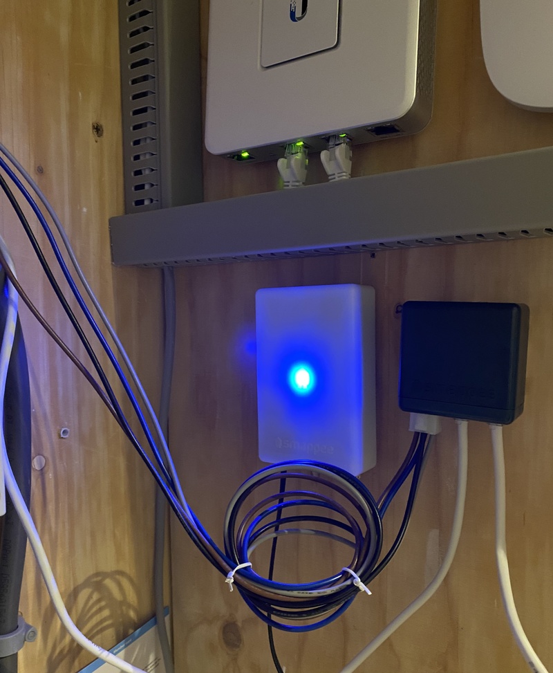

Laadpaal is vandaag geinstalleerd. Gisteravond niet de beloofde notificatie hoe laat ze zouden komen, maar vanmorgen via whatsapp alsnog de bevestiging en vrijwel tegelijkertijd stond monteur toch op de stoep.
Ophangen van station en aansluiten in de meterkast ging volgens mij soepel (heb er niet de hele tijd bij gestaan). Bekabeling had ik zelf al grotendeels voorbereid, er moest alleen nog een laatste gat door de muur.
Aanmelden van de boel (station en laadpas/druppel) bij EV-box heb ik daarna zelf gedaan, dat ging eenvoudig. Maar als je wilt verrekenen via werkgever, moet je je wel even inlezen want dat vergt een aantal stappen die op het eerste gezicht niet logisch lijken (maar het op zich wel zijn).
Paal lijkt actief en te werken, alleen de SmartCharging nog niet. Ik heb de SmartCharging+ variant. Tijdens installatie was er overleg tussen monteur en EV-box, maar op het laatst na een aantal keer opnieuw opstarten bleef de Smappee (want dat is het) in opstartmodus hangen. En daar komt ie tot nu toe niet meer uit. Gevolg is dat EV-box met Smappee moet overleggen en dat dan weer naar de installateur. Gaat waarschijnlijk wel even overheen voordat dat is opgelost, wellicht moet er een nieuwe Smappee komen.
Maar, de paal lijkt wel gewoon actief, kan het nog niet testen want krijg de auto morgen pas. Voor de zekerheid hebben ze hem nu ingesteld op max 13A zodat ik toch redelijk onbekommerd zou moeten kunnen laden in afwachting van de oplossing voor het load-balancen.

Klinkt al goed! Je zegt dat je de bekabeling merendeel zelf al had gelegd. Door de kruipruimte ofzo? En dan hun het gat laten boren van buiten naar binnen? Waar hangt die Smappee, zit die ook in je groepenkast (als echt in echt naast je nieuwe groep voor de EV)?
  • Montalbano
vinom schreef op dinsdag 17 november 2020 @ 18:20:
Er komen een aantal CT klemmen (om je fase draden en eventueel ook zonnepaneel draden). Die komen in de groepenkast. Was bij mij wel krap, ze tellen geloof ik 4 “modules” voor de normale 3 fase ct klem. Naast de groepenkast komt dan de smappee genius en een powerbox. Daar mag best wat afstand tussen zitten.
Zie foto (bekabeling moet ik nog wegwerken, maar eerst mogen ze hem komen fixen).

Misschien heel noob maar wat is een Smappee?
  • Montalbano
Ccreator schreef op dinsdag 17 november 2020 @ 19:36:
Haha nee hoor ik had er ook nog nooit van gehoord. Beetje vaag spul, het is een soort hub waar je allerlei meet-sensoren/klemmen op kunt aansluiten om energieverbruik te monitoren.
EV-box gebruikt dit als haar SmartCharging oplossing, waarbij de Smappee dus doorgeeft aan het laadstation hoeveel stroom er gebruikt mag worden.
Is dit dan ten behoeve van loadbalancing?
  • Montalbano
Ccreator schreef op dinsdag 17 november 2020 @ 21:06:
Ja, dat klopt. De SmartCharging (Smappee) modules meten hoeveel er in huis verbruikt wordt en eventueel hoeveel er opgewekt wordt door zonnepanelen en geeft op basis daarvan aan de Evbox Elvi door hoeveel stroom die mag gebruiken om de boel niet te overbelasten.

  • zooi4niek
  • Laatst online: 13-11 16:28
0fbe schreef op vrijdag 20 november 2020 @ 08:47:
Ik heb wel eens wat andere RS-485 geload-balanced-te laders geinstalleerd. Een paar vragen:
  • Wat voor kabel hebben ze gebruikt voor het RS-485 signaal, wat is de afstand?
  • Hebben ze netjes termination-resistors toegevoegd?
  • Hebben ze de baud-rate, stop-bits, etc gelijk gezet tussen de meter en het laadstation?
  • Hebben ze de MODBUS adressen ingesteld?
Er ligt een UTP kabel waarvan 3 aders vanuit de laadpaal op de kw meter zijn aangesloten (heb niks gezien van terminators, ingestelde baud rates op kw meter of modbus adressen). De monteurs hebben verder geen idee wat ze verder moeten doen. Ik heb zelf in de handleidingen gekeken, maar mij is het ook niet duidelijk (geen ervaring met dit soort aansluitingen). Ben wel benieuwd wat er nog nodig is om het werkende te krijgen.
Het enige wat ik de manual van de laadunit kan vinden is: "ModBus RTU baud rate300 to 19.2K bp" verder niks. Geeft mij te weinig houvast om mee verder te kunnen.
  • daemonix
Maximum lengte van RS-485 zit ergens rond de 1.2 km, die zal het probleem niet zijn.
3 aders? Gek. Het is een 2 draads bus.
  • zooi4niek
De drie aders zijn volgens de handleiding: positief, negatief en aarde.
De laadunit is aangesloten op een ABB B23 212-10M, ook met drie kabels. Welke kabel op welk contact moest aangesloten worden wisten de monteurs niet. En dus ook niet welke instellingen in de kw meter moesten komen om beide met elkaar te laten praten. De handleiding van de laadunit blinkt niet uit in duidelijkheid, en die van de kw meter ook niet (ondanks dat deze 168 pagina's is).
[ Voor 73% gewijzigd door zooi4niek op 20-11-2020 15:10 ]
  • daemonix
De grap van RS-485 is juist dat het zwevend is. Dus geen aarde.
