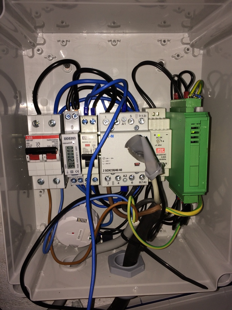

onderstaande een foto van de laadpaal componenten:
Afbeeldingslocatie: https://tweakers.net/i/UG78mDCBlBWztcreGZJ3dXa7MNw=/800x/filters:strip_icc():strip_exif()/f/image/c0JS1z1VZhWd9vPnBB5Xyu64.jpg?f=fotoalbum_large
De kWh meter blijft wel "aan".
Ik weet niet of het een bloktrafo of SMPS betreft.
  • JeroenE
JeroenE
BarryH schreef op woensdag 11 november 2020 @ 22:51:
Ik meet het via de P1 ingang van de slimme meter. de laadpaal zit alleen op 1 fase zonder andere groepen.
Even voor de zekerheid: als je de heel groep van de laadpaal uit zet dan zie ook echt 0W verbruik?
Klopt het dat je foto van de stand "aan" is (vanwege alle brandende ledjes)?
Onder voorbehoud dat ik alle kabels niet per se goed kan volgen lijkt het er ook op alsof je vanuit de hoofdschakelaar niet eerst lang de zekeringsautomaat gaat maar (ook) rechtstreeks naar de contactor/relais. Sla je dan de beveiliging niet over?
Ik had ook even de spec van je kWh-meter gepakt, maar dan lijk je ook de IN en OUT verkeerd om aan te hebben gesloten. Dus wellicht begrijp ik helemaal niet goed hoe de kabels aangesloten zitten.
Edit: Vergeet ik het nog te tikken, maar volgens de spec kan je kWh meter dus tot 8W (met een afwijking van 0,4W dus in het ergste geval zelfs 8,4W) gebruiken.
Een kWh meter verbruikt zelf ook stroom, dus dat zou het kunnen zijn. Afhankelijk van wat je precies wil meten kan je de kWh meter ook na de contactor/relais zetten. Maar dan kan die natuurlijk alleen het verbruik van de EV meten en niet het verbruik van je laadpaal zelf. Dus als je dit gebruikt om door te belasten aan je werkgever loop je dan een paar euro mis, maar je meet wel "beter" wat je EV gebruikt.
De KaKu schakelt de EVSE en de voeding van de EVSE uit.
Dit klinkt dubbel op. Als je de voeding uit zet doet de EVSE het natuurlijk niet meer. Wat schakel je op je EVSE dan nog meer uit?
[ Voor 5% gewijzigd door JeroenE op 12-11-2020 09:40 ]

@JeroenE
De Kaku schakelt de voeding van de EVSE uit.
Als ik de automaat van de groep uitschakel wordt het verbruik volgens de P1 meting inderdaad 0W.
Dat een kWh meter zoveel stroom kan verbruiken had ik niet verwacht. Bedankt voor het opzoeken.
Dit is waarschijnlijk dan wel een gevalletje jammer.
Een andere kWh meter met een lager verbruik heeft waarschijnlijk geen zin. Het enige wat ik zou kunnen doen is de kWh meter na het relais plaatsen. Maar dan kan ik de stand alleen aflezen tijdens het laden van de auto.
Overigens heb ik in totaal 4 kWh meters (wel verschillende merken). Als die allemaal 3W doen...is dat 100kWh per jaar. Samen met 15 plugwise pluggen van ~0.6W dus 175kWh :( voor inzicht...

Wat zijn jullie ervaringen met het sluipverbruik van de laadpaal?
mijn "domme" paal gebruikt 6W continu en in de stand waarmee ik hem uitschakel via de KaKu schakelaar daalt dat naar 3W.
Weet ook niet zo goed waar dat verbruik nou zit.
(of is dit meer een vraag voor het zelfbouw topic?)
Mijn TNM LoLo Smart doet tussen de 5 en 6 Watt.
Dat is wel erg veel voor een kWh meter.

  • BarryH
  • Laatst online: 20:41
Zie dat het <8VA is en <0,4W.
Blijft de vraag waar de overige 2,1-3W heen gaat?
- De automaat (??)
- Het relais (??)
- De KaKu (0,5W)

BarryH schreef op vrijdag 13 november 2020 @ 08:27:
- De automaat (??)
- Het relais (??)
- De KaKu (0,5W)
Automaten en relais gebruiken geen stroom als er geen stroom loopt. Ik zou eerder verwachten dat je stroommeter niet zo nauwkeurig is.

@Bart ® Dat zou fijn zijn :). Die stroommeter is mn slimme meter die via de p1 poort meld dat er 3W continu verbruik (in de laadpaal uitgeschakeld stand) is op de ene verbruiksgroep die op deze fase is aangesloten.
En zodra ik de zekeringsautomaat uit zet, gaat de meting keurig naar 0.

BarryH schreef op vrijdag 13 november 2020 @ 08:46:
Wat is de nauwkeurigheid van de meter, en wat de resolutie? Je meet helemaal onderin de schaal, en je moet je afvragen of die waardes wel goed te meten zijn met een kWh meter die het meetbereik tot veel kilowatts heeft.

mux
99% efficient!
Je slimme meter heeft geen gespecificeerde nauwkeurigheid onder de 1% van zijn meetbereik (wat waarschijnlijk 3x16 of 3x25 is, dus onder de ~110-170W), dus je kunt helemaal niks zeggen over de nauwkeurigheid van die meting. Goede kans dat je er vele watts naast kunt zitten.
De typische meetfout onder de 10W is ~50-1000% in de tests die ik inmiddels 9 jaar geleden heb gedaan hiermee. Sluipverbruikers zijn bijna onmogelijk te meten, zeker met de oudere types digitale meters.
De meetchips en shunts in een gemiddelde installatiemeter is aanzienlijk minder accuraat dan die in zelfs veel consumenten-stopcontactmeters!

Exact. En ik vermoed dat einde schaal meer in de richting van 3x50A ligt. In de tijd dat ik me met meettechniek bezig hield was al bijzonder dat je tot 0.1% FSD voor standaard spul. We hebben het hier over 3 W op 5750 W (als het inderdaad 3x25A zou zijn), dus over minder dan 0.05% van de schaal. Kansloos dat je dat met een standaard meter kunt meten.
En dan hebben we de sensoren nog niet meegenomen, die vaak al niet beter dan procenten zijn.
Het kunnen zien van decimalen betekent niet dat die decimalen betrouwbaar zijn.
(verhaaltje over 0.1% FSD aangepast)

  • BarryH
Ok, blij dat ik het gevraagd heb.
Conclusie: laadpaal zal ca. 0.5W gebruiken in (met KaKu) uitgeschakelde toestand.
Zal nog eens de handleiding van de evse opzoeken voor het continuverbruik daarvan.
  • daemonix
Dat is een conclusie die je niet kunt trekken. Het antwoord is: je weet het niet. Het kan 0.1 W maar ook 10 W zijn.
Ze schrijven het nogal onhandig op met twee verschillende schrijfwijzen. VA is hetzelfde als W. Het was handiger geweest als ze in beide gevallen hetzelfde hadden geschreven. Dus of 2 keer VA of 2 keer W.
Als er zoiets staat dan is het eerste getal het verbruik en het tweede getal de nauwkeurigheid van de meting.
Het grootste 'probleem' is natuurlijk het kleiner of gelijk teken dat ze gebruiken. Het kan dus 1 W zijn, maar ook 6W. Wellicht dat het verbruik oploopt als de stroom die gemeten wordt hoger is, maar dat staat verder niet uitgelegd in die specificaties.
Zijn je plugwise meters niet nauwkeuriger? Wellicht kan je die er dan (tijdelijk) tussen zetten zodat je beter kan meten wat het verbruik is.

Paar vragen:
1) de kabel komt niet in de grond te liggen maar gaat wel door de kruipruimte. Heb ik hier voor de veiligheid een grondkabel met buitenmantel nodig (-AS) of volstaat een gewone YMVK kabel?
2) Huidige stroominrichting kan max 11kW leveren dus ik dacht in eerste instantie aan 5 aderigx4mm2 kabel. Of toch maar vast 6mm nemen, anticiperend op evt 3x35A systeem?
3) Is het verstandig om er een UTP kabel naast aan te leggen of zal evt load-balancing toch beter met CT klemmen gaan?
4) mijn Hager kast heeft geen ruimte meer helaas (zie foto). Volgens mij moet ik een type B ALAMAT (bijv van Chint) hebben en als ik ook een 3f kWH meter wil plaatsen heb ik 2x 4 posities nodig. Dan kan ik toch gewoon een klein kastje ernaast plaatsen met die 2 units naast of liever boven elkaar (op de plek waar de beltrafo nu zit).
Kan gewoon ymvk in.
Ik zou 5x6 er in gooien. Als is de kans wel erg groot dat de eerste jaren de 4x4 ruimschoots gaat voldoen.
data er bij! Ct klemmen kan je ook via een datakabel verlengen ;)
Je hebt 12 modules nodig, krachtgroep, type b en kwh meter. uit ervaring weet ik dat dit alle 3 naast elkaar erg krap is. Ik zou een 220x330 kast naast je huidige kast plaatsen als ik jou was.

Thanks @Makrolon, helder mbt punt 1, 2 en 3.
Mbt #4: ik dacht dat die Alamat gelijk aardlek type B als krachtgroep is, maar ik vergis me dus?
Verder is er weinig ruimte in de meterkast en zou het veel handiger zijn als ik max 4 units naast elkaar hen en dan dus 3(x4) modules onder elkaar, bestaan er zulke lege groepenkasten?
Er bestaan geen type B alamats.
Cunning linguist.
  • Makrolon
  • Registratie: September 2019
  • Laatst online: 20:27
JPS schreef op zondag 15 november 2020 @ 19:21:
De type b waar jij op doelt is de uitschakelkarakteristiek van de automaat.
De type b die je nodig hebt bestaat niet in een aardlekautomaat uitvoering. Je hebt altijd een aparte type b aardlek en een krachtgroep nodig.
Dus wil je met 8 modules klaar zijn zal je een laadstation met 6mah gelijkstroom detectie moeten hebben.

Dank beiden, ik dacht dat ze er niet in 1f waren maar wel voor 3f. Dan dus wellicht 3 modules nodig en moet ook nog in de beperkte ruimte gaan passen...ik ga verder lezen en puzzelen.
