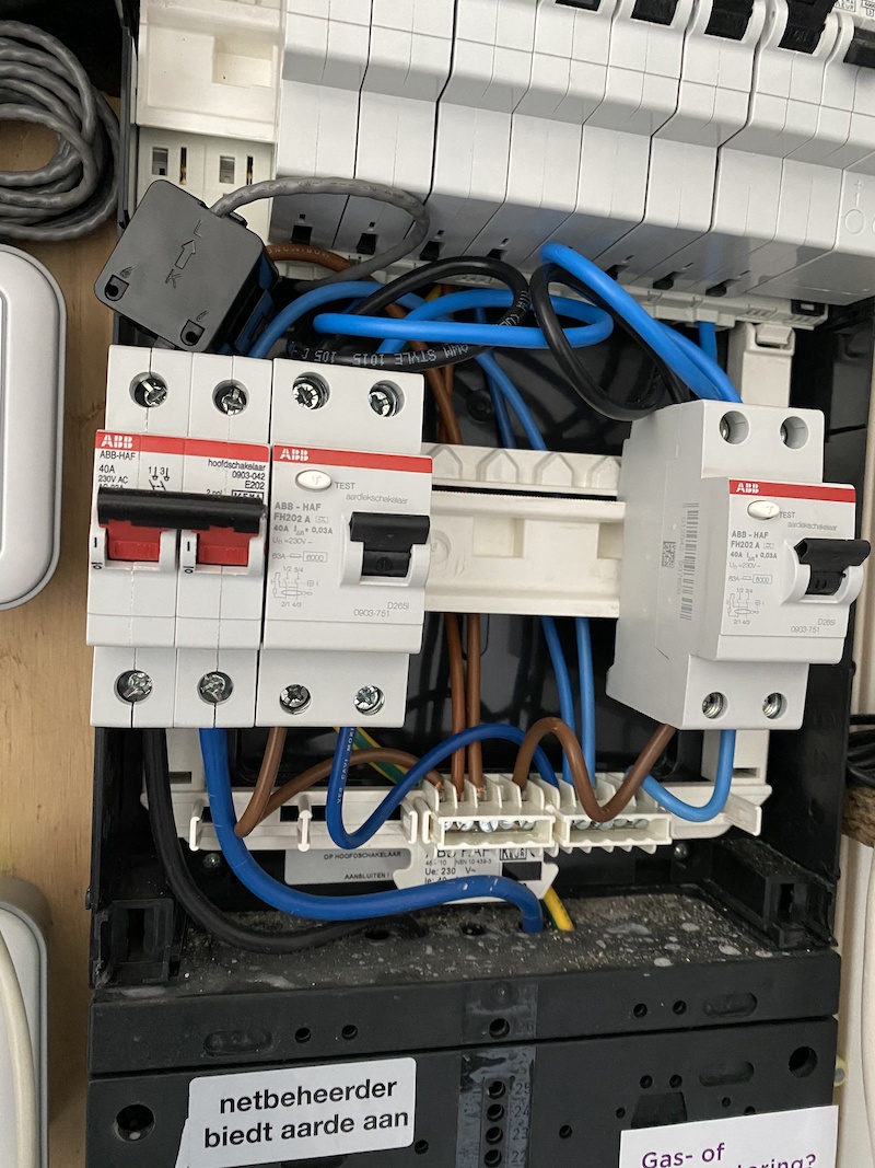

Mijn Zappi is afgezkerd op een 32A ALAMAT icm loadbalancing dus 32x230 is 7,4kW. Ben nog aan het kijken voor een PV installatie, maar dat duurt nog even.
Maar je schrijft dat je netaansluiting maar 25A is.
Nu ben je die dus aan het overbelasten als je er met 32A aan het laden bent. De hoofdzekering zal er wellicht niet gelijk uitklappen, maar dit is niet een situatie die je moet willen.
Weet je wel zeker dat je met 32A aan het laden bent? Ik neem haast aan dat in de Zappi is aangesloten met load-balancing en is ingesteld dat je netaansluiting 25A is. De Zappi zal die aan de EV doorgeven dat er met maximaal 25A geladen mag worden, of minder als je andere apparaten in huis ook gebruikt.

Ik heb helaas nog niet de tijd gehad om alles tegen de muur aan te schroeven, de kabel door de muur heen te boren vanuit de keuken, en de aanpassingen aan de meterkast te regelen.
Dus ik heb maar even een POC opstelling gebruikt; 3x4mm2 kabel naar de NM Lolo2 1Fase en aangesloten op het stopcontact. Kona op laagste laadstand gezet, en alles werkte. Paal meldde zich aan, herkende het pasje en begint te laden. Helemaal dikke prima.
Nu nog een gat boren vanonder de keuken naar buiten en de 5x4mm2 die daar nog ligt naar buiten leggen, en de laadpaal tegen de muur aan schroeven.
Dan de kabel nog aansluiten op de meterkast. Zoals ook dit topic aangeeft moet ik een aparte aardlek én automaat hebben; Type B.
Ik begrijp dat een Type B altijd noodzakelijk is, en niet alleen bij 3 fase laden? Ik heb op enkele plekken gelezen dat IEC stelt dat Type B bij 3 fase altijd noodzakelijk is, wat lijkt te suggereren dat het bij fase niet zo is (of was).
Dat betekend in mijn geval dat ik nog het volgende moet halen:
Kam pin grijs 4 fase 12 pole (om vanuit mijn hoofdschakelaar naar 3 fase aardlek voor m'n kookplaat én naar de Type B aardlek te gaan)
Type B Aardlekschakelaar 3 polig + nul 25A 30mA 10kA
Installatieautomaat 3 polig + nul 25A karakteristiek B 10kA
Ik pak hier 3 fase voor het geval dat er ooit een 3fase lader komt te hangen. Maar is een B karakteristiek voldoende?

Type B ook voor enkelfase installaties is in 2017 verplicht geworden voor zover we hebben kunnen nagaan. Type B (of 6 mA verklaring) is alleen verplicht voor laadpalen die het niet zelf hebben.
  • JeroenE
JeroenE
@Krypt Type B is voor de aardlekschakelaar die ook DC stromen detecteert, karakteristiek B geeft aan op welk moment de zekeringsautomaat afslaat. Dat zijn dus twee verschillende dingen voor twee verschillende apparaten al is het allebei een letter B.
Vroeger hoefde je geen Type B aardlek te hebben, tegenwoordig wel. Voor zover ik weet was het (in Nederland) eerst alleen nodig voor 3 fasen, maar hebben ze dat een jaar later aangepast naar "altijd"; in de internationale norm was het al gelijk "altijd".
Dus als er sites zijn waar dat nog niet zo is dan zijn die nog niet bijgewerkt (of oude nieuwsberichten bijvoorbeeld).
  • daemonix
Helaas is het bij veel installateurs nog volkomen onbekend. Zelfs de vereiste voor type B is onbekend...

Ik krijg als het goed is binnenkort een zappi (met ingebouwde type B ) die wordt aangesloten op een alamat met karakteristiek C.
Wel handig die benamingen....:(

@JeroenE @daemonix Dat is dan duidelijk; TypeB aardlek is dus in alle situaties noodzakelijk (als de laadpaal daar zelf geen beveiliging voor heeft)
@Paling1 En dat is nu ook net wat ik me afvroeg: welke karakteristiek automaat is, naast de TypeB aardlek, nog noodzakelijk.
Is een B karakteristiek voldoende, of is een C karakteristiek beter om afslaan bij piekvermogen te voorkomen?

@Krypt TypeKarakteristiek C zorgt er voor dat hoge opstartstromen niet zorgen voor het afslaan van de groep. Voor zover ik weet is dat bij geen enkele EV nodig. Als er wel een EV is die dat nodig heeft zou die waarschijnlijk nergens openbaar kunnen laden omdat bij die laadpalen dan ook gelijk de zekering er uit klapt.
[ Voor 3% gewijzigd door JeroenE op 05-11-2020 19:00 . Reden: niet type dus ]

@JeroenE, dat moet kar-C zijn. ;)
Type B is niet nodig bij een Zappi, maar een normale Alamat is voldoende. Ik zou niet weten waarom je een kar-C nodig hebt voor een EVSE.

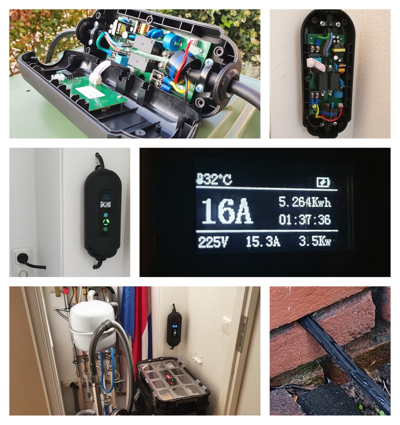

Hier heb ik uiteindelijk gekozen om een granny charger aan de binnenmuur op te hangen, en de laadkabel dan via een gaatje naar buiten te brengen. Maar dat gaatje moet natuurlijk enigszins waterdicht zijn. Ik denk dan aan een mooie rubberen ‘tuit’, die aam de ene kant in het gat steekt of er omheen valt, en aan de andere kant naadloos aansluit aan de kabel. Ik kan echter maar niets vinden.
Heeft iemand zoiets al gebruikt, of andere ideeen?

13480 Wp solar | 2x Panasonic 7j met 1x 300l sww | Laadpaal installateur, pb voor een offerte
  • Isheara
  • Laatst online: 20:50
De CT klemmen moeten tussen de hoofdschakelaar en de meter geplaatst worden.
Zoiets dus:
Afbeeldingslocatie: https://tweakers.net/i/pRMxJ5KgcyVkeh1dGDIbXi_KRp0=/full-fit-in/4920x3264/filters:max_bytes(3145728):no_upscale():strip_icc():fill(white):strip_exif()/f/image/lYBfL96pdzf2rCU4ieWWZXKt.jpg?f=user_large
Ik heb bij het plaatsen van de nieuwe slimme meter gevraagd om de draden naar de hoofdschakelaar iets langer te laten om zo lussen te creëeren en daar de CT klemmen omheen, zodat ik meer ruimte heb om ze netjes in de groepenkast kwijt te kunnen.
Edit: zal zo ook ff foto maken van mijn groepenkast.
[ Voor 42% gewijzigd door Isheara op 09-11-2020 20:32 ]

  • thehog
  • Laatst online: 20:30
Isheara schreef op maandag 9 november 2020 @ 20:31:
Het kan ook direct na de hoofdschakelaar nog voordat het verdeeld wordt naar de aardleks en groepen en daar heb jij alle mogelijkheid om zelf de lengte te maken die je nodig hebt.

Voordelige laadoplossing zonder grote laadpaal aan de gevel.
Heb ervoor gekozen een instelbare granny charger bij aliexpress te bestellen, geen enorme fan van producten van Ali maar deze is van binnen hetzelfde als bijvoorbeeld de blaupunkt lader die hier in NL verkocht wordt. Ook zijn het eigenlijk helemaal geen laders, want die zit al in de auto, meer een doorgeefluik/begrenzer/beveiliging ;). Hij is instelbaar met 8A, 10A, 13A en 16A en kan uitgesteld laden (timer functie). Kosten: €159.-
De "laad"unit heb ik binnen gemonteerd in de CV kast zodat ik eventueel het proces in de gaten kan houden en de laadkabel á 10 meter gaat door de muur naar buiten. Aan de buitenmuur zal nog een houder met dummy stekker komen om de kabel netjes op te hangen.
Geen warmteontwikkeling kunnen ontdekken in de wandcontactdoos na 1,5 uur laden met 16A, toch wil ik nog de schuko stekker eraf knippen en met schakelaar ertussen aansluiten op de bedrading die vanuit de meterkast komt. Dit omdat de wandcontactdoos officieel maar met maximaal 10A continu belast mag worden (16A piekbelasting). Zal over het algemeen met 13A laden.
Zit samen met de CV ketel, verlichting hal + toilet op één groep, dus dat gaat prima.
Afbeeldingslocatie: https://tweakers.net/i/nW1-JLEALRZLgwQIk8-ZQSN2nvE=/800x/filters:strip_icc():strip_exif()/f/image/Qv6e1i72Y0iGE5IZedO3v6qF.jpg?f=fotoalbum_large
Hoe het er buiten uit komt te zien (foto gejat van Google ter illustratie):
Afbeeldingslocatie: https://tweakers.net/i/KfUj7FG59bvcHqXtMIMxeu8MyV4=/full-fit-in/4920x3264/filters:max_bytes(3145728):no_upscale():strip_icc():fill(white):strip_exif()/f/image/7xr2atkmEqV7WkOgvehtGwH1.jpg?f=user_large
Weet dat niet iedereen hier fan is van het regelmatig gebruiken van een granny, maar omdat er ook nog een publieke laadpaal in de straat komt is dit voor nu een goede oplossing. Ook na plaatsen van de publieke paal zal ik hem hoogstwaarschijnlijk nog regelmatig gebruiken i.v.m. lagere kosten.
Bij de gemeente Deventer 6 maanden terug een laadpaal aangevraagd en ze hebben nog altijd geen voorstel liggen voor de locatie. Mochten ze daar ooit een besluit over hebben genomen dan moet dit nog goed worden gekeurd door omwonenden, ben het vertrouwen in een goede afloop wel kwijt.
Zoiets dus:
Ben ik nou gek of is dat een aardlekschakelaar en geen hoofdschakelaar?
  • thehog
One-eye864 schreef op dinsdag 10 november 2020 @ 12:44:
Ha inderdaad. Een normale hoofdschakelaar heeft geen test knop en dat lijkt deze wel te hebben.
Overigens mag een hoofdschakelaar prima uitgevoerd worden als aardlekschakelaar (enige eis van een hoofdschakelaar is dat met 1 handeling de hele groepenkast uitschakelt kan worden). Alleen is dat wat zinloos omdat je er achter sowieso nog meer aardleks hebt. Dan zou je er een 100mA aardlek moeten plaatsen maar een normale hoofdschakelaar is goedkoper, dus waarom zou je.

  • Isheara
Het is niet mijn meterkast maar alleen om aan te geven waar de CT klemmen moeten komen.
Ik zal, zoals beloofd, nog ff foto maken van mijn MK maar ben er nog niet aan toegekomen.

Ik heb m inmiddels open liggen: is er iets met de mini usb aansluiting te doen? Ik heb slechts een windows 10 machine, en die zegt dat 't een linux stor device is.. en kan er verder niets mee.
Ook zitten er 2 RJ45 ETH1 en 2 aansluitingen op en en RJ11, ik neem aan voor de P1 poort.
Wat ik liefst zou willen met deze Lolo:
- Op m'n werk ophangen, plug n charge
Ik heb geen backoffice nodig, ik gebruik nu een Schuko stopcontact, geen facturatie of wat dan ook.
Omdat een lolo natuurlijk makkelijk herkend wordt als een oplaadplek, is 't eventueel fijn als ik er gewoon één kaart aan koppel, dus als plug n charge niet gaat, is een gekoppelde pas ook prima.. moet dat een NewMotion/Shell pas zijn?
Andere optie is natuurlijk de Lolo leeg trekken en zelf iets van een laadpaal regeling erin bouwen, maar aangezien ik gewoon 1 fase16Ampere wil laden, niet afrekenen, niet loadbalancen ofwat ook lijkt mij dat allemaal overkill.

  • vanderv
  • Registratie: November 2014
  • Laatst online: 16:14
Je kunt eventueel ook nog iets schuiven op de DIN rail zodat er iets meer lus ontstaat?
Ik had gelukkig iets meer ruimte (3f) en heb ze ook nog vast kunnen zetten met ty-raps
[ Voor 34% gewijzigd door vanderv op 11-11-2020 09:04 ]
Gasloos per 6-1-2020, L/W Daikin EHBH08E6V/ERGA06EV , Nibe WPB, L/L Daikin Nexura, heatpipes met Weishaupt boiler, vent.WTW, 21kWp(oost,west)
  • Paling1
Paling1
R 8.5
vanderv schreef op woensdag 11 november 2020 @ 08:48:
Heb je daar misschien een foto van?
