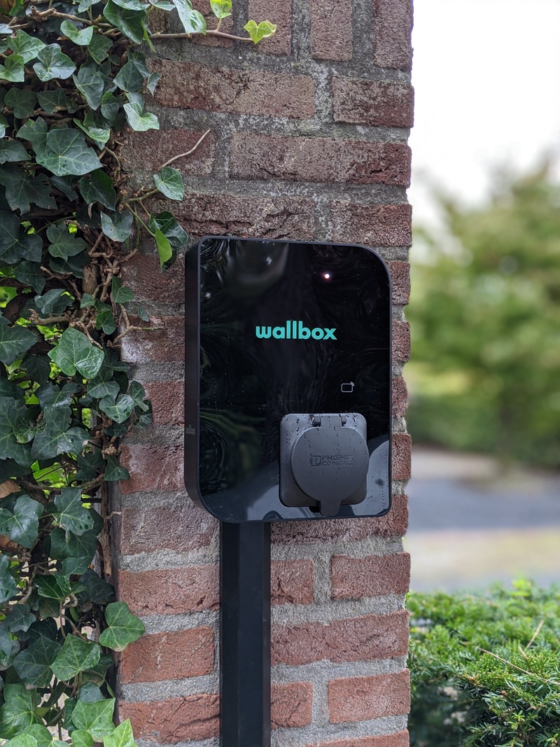

Omdat ik op mijn oprit een lader met permanente kabel niet mooi vind staan. Dus voor mij werd het de Copper SB.eltron schreef op zaterdag 29 augustus 2020 @ 11:47:
Waarom zou je een losse kabel willen?![]()
In praktijk erg onhandig, dus zou je wel een heel goede reden voor moeten hebben.
Ziet er mooi uit en logisch dat je dan geen kabel eraan wilt hebben hangen, want dat is inderdaad een slordig gezicht. Wat ik wel altijd heb bij Wallbox is dat het er een beetje plastic fantastic uitziet. Is dit bedrog? Daar moet Wallbox dan wel wat aan gaan doen, want het ziet er op de plaatjes (internet) een beetje knullig uit. Voor mij de reden om het links te laten liggen. Puur op gevoel...GuiltyNL schreef op dinsdag 27 oktober 2020 @ 17:58:

Tja, over smaak valt niet te twisten. Ik heb een laadpaal voor mijn gemak, niet als decoratie (en decoratie hang ik dan ook op andere plek). Maar wens je uiteraard veel plezier met deze keuze.GuiltyNL schreef op dinsdag 27 oktober 2020 @ 17:58:

Gisteren mijn SmartEVSE laadpaal geïnstalleerd met een grondkabel. Dit zou 4x 4mm² + AS moeten zijn. De aders strip ik met de bekende Knipex tang, maar ik heb het idee dat de aders eerder 2,5mm² zijn dan 4mm2. Is dit normaal?
