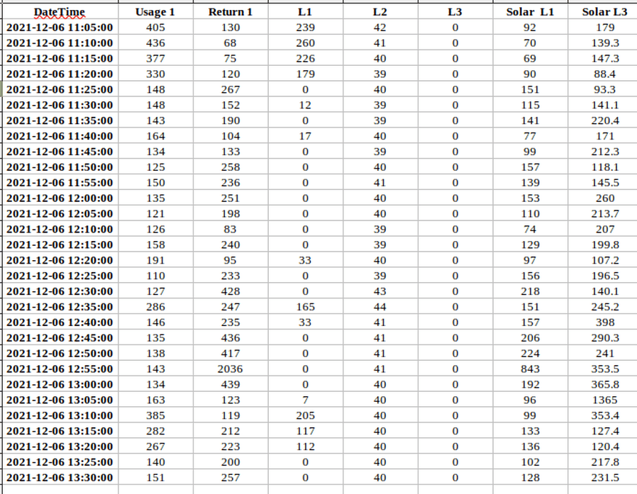

  • Ophidian
@Greggy welke fase jij op de L1 aansluit in de zappi pakt hij. Als je in totaal 1,4 overschot hebt, dan zal je dus zien dat je op die ene fase van het net haalt en op de andere twee teruglevert. Alleen je slimme meter zal 0 verbruik aangeven.
@Sircuri het gaat om de totale opbrengst.
Zo dus
Afbeeldingslocatie: https://tweakers.net/i/lMus66icyWx6VXkBrdX7Gi6jXms=/full-fit-in/4000x4000/filters:no_upscale():fill(white):strip_exif()/f/image/xjPHh5WHpTdADhMA81iXkY2G.png?f=user_large
Afbeeldingslocatie: https://tweakers.net/i/gtlayS8uAj8hg74QgRtTmQNvCCs=/full-fit-in/4000x4000/filters:no_upscale():fill(white):strip_exif()/f/image/qjj9MpFjPDgOpqmq3wp7lo8X.png?f=user_large
[ Voor 41% gewijzigd door Ophidian op 06-12-2021 11:58 ]
  • jeeedeee
  • Laatst online: 00:07
Het werkt waarschijnlijk zo ongeveer als volgt. Stel ik heb een totaal opwekking 2000 watt door de zonnepanelen, dit wordt per fase
2000 watt /3 = 666,67 watt per fase
Gerekend eigen verbruik ander gebruikers 300 watt gelijk over de fases verdeeld. Dan heb je voordat de Zappi gaat verbruiken de volgende situatie
Fase 1: -566,67
Fase 2: -566,67
Fase 3: -566,67
Totaal verbruik: -1700
Omdat de Zappi qua verbruik op nul wil uitkomen laad de Zappi dus via de volgende manier. Waarbij hij vanaf fase 1, de teruglevering van fase 2 en fase 3 er extra bij pakt.
Terug na Zappi (fase)
Fase 1: -566,77(zonnepanelen) + 566,77 (fase 2 terug) + 566,77(fase 3 terug) = 1700 watt, waarvan 566, 67 van de zonnepanelen en 2x 566,67 van het net
Fase 2: -566,77
Fase 2: -566,77
Totaal: 0 Kwh
Hierbij heb je dus op fase 1 een extra inkomend verbruik van 1133,33 watt, maar in totaal 0. En dat is hoe de energieleverancier zou moeten tellen. Of dat bij mij ook zo is twijfel ik aan, ik zie soms als de zon schijnt zowel de verbruik als teruglevering tellen.. Tot nu toe niet opgelet, omdat ik toch mag salderen
Als mijn voorbeeld niet klopt hoor ik het graag :)
  • Ophidian
@jeeedeee kijk naar mijn twee plaatjes boven je ;)

jeeedeee schreef op maandag 6 december 2021 @ 12:27:
Klopt, je hebt een telwerk levering en terug levering.
Wat de 3 fases doen (leveren of terug leveren) wordt door de meter op een hoop gegooid en afhankelijk van + of -, tikt de levering, of de terug levering.
Wat jij ziet merk ik ook, levering en terug levering die tegelijkertijd groter dan 0 zijn:
Afbeeldingslocatie: https://tweakers.net/i/_oICmBqUcxuEfgrHNROwW_ilfsw=/800x/filters:strip_exif()/f/image/SmZvMoA2gEm3i880MMHP5qoQ.png?f=fotoalbum_large
Dit is natuurlijk wat de P1 poort vertelt, of dat ook overeen komt met wat er op het display staan. Ik ga er even een trigger op zetten en dan op de meter kijken.
Het ligt natuurlijk ook aan de tijdsperiode in je grafiek. Als dat gaat per 5 minuten dan kan dat natuurlijk best zijn dat je eerst terug levert en daarna gebruikt en dan weer terug levert etc.
Maar op enig moment mag dat niet. De kWh-meter moet dit intern al salderen. Als dat niet zo is voldoet hij niet aan de specificatie en kan je het beste contact opnemen met je netbeheerder om dit te laten oplossen. Er zijn in het verleden wel kWh-meters geweest die dit verkeerd deden.

maarten_NL schreef op maandag 6 december 2021 @ 15:55:
Dit lijkt op een domoticz plaatje. Die heeft een device voor het totaal gebruik. Maar als het goed is (dwz ik kan dat wel zien met domoticz) heb je ook devices voor "usage L1","usage L2","usage L3" en "Deliver L1","Deliver L2" en "Deliver L3". Dan kun je gewoon per fase bekijken.
en ja: het kan wel degelijk dat per tijdsinterval je zowel levert als teruglevert. VB:
1. Je inverter verdeelt het terugleveren evenredig over 3 fasen. Maar als op 1 fase een zwaar apparaat aan staat, zal die fase op dat moment per saldo verbruik genereren, waar de andere 2 terugleveren
2. als bijvoorbeeld de zon opkomt, zal je eerst nog gebruiken en slaat het binnen het tijdsinterval om naar terugleveren. In dat tijdstinterval zijn dus idd dan beide voorgekomen
enz..

@Kammika Als je de "ruwe cijfers" per fase bekijkt is dat wel zo. Maar in situatie jouw 1 mag de kWh-meter dus alleen het telwerk voor verbruik ophogen en niet het telwerk voor teruglevering. Dit telwerk is voor alle drie de fasen gecombineerd. Je hebt maar 1 meterstand ook al heb je een drie fasen aansluiting.
Nou ja, je hebt er dus wel vier: voor verbruik hoog- en laag- en voor teruglevering hoog- en laagtarief. Maar die zijn alle vier voor alle drie de fasen tegelijk.
Maar binnen een tijdsperiode van 5 minuten kan je natuurlijk prima 2 minuten terugleveren en 3 minuten verbruiken. Dan krijg je zulk soort grafiekjes.
@maarten_NL Welke waarde heb je hier trouwens geselecteerd? Op de Y-as staan twee verschillende gegevens. Links het verbruik in Wh en rechts het vermogen in Watt. De cijfers die je laat zien geven "Watt" als eenheid, dus wellicht zijn dit enkel de (piek)vermogens in de tijdsduur en niet het verbruik?

JeroenE schreef op maandag 6 december 2021 @ 18:50:
@Kammika Maar in situatie jouw 1 mag de kWh-meter dus alleen het telwerk voor verbruik ophogen en niet het telwerk voor teruglevering. Dit telwerk is voor alle drie de fasen gecombineerd. Je hebt maar 1 meterstand ook al heb je een drie fasen aansluiting.
Nou dat is niet hoe mijn meter werkt. Als ik de wasdroger (ik heb zo'n oude die gewoon 2400 watt doet ;-)) aan heb staan, dan zie ik altijd gedurende periode dat ik naast dat er teruggeleverd wordt op 1 fase ook verbruikt wordt.
Waar staat dus dat dat niet mag? Want als het klopt wat jij zegt kan ik dus een klacht bij Enexis indienen... (nu nog niet zo boeiend omdat alles 100% gesaldeerd wordt, maar dat gaat binnenkort veranderen... en dan gaat dit me geld kosten)
Begrijp wel dat op dat moment de EV laden (daar kunnen mijn zonnepanelen niet tegen terugleveren ;-)) dat probleem weer oplost...
Dit is de :P1 Smart Meter" device. Als ik zo kijk zijn het inderdaad gewoon de piek vermogens, om de 5 minuten. Ook al komt de P1 data elke 10 seconden binnen, er wordt volgens mij niks geaggregeerd. Ik denk dat er Wh naast staat, omdat de grafiek er onder wel Wh laat zien.
De delivery devices heb ik helaas niet aan staan.
Bij de inverter logging heb je wel zo'n lijn voor de max vermogen en een balk voor de energie in dat tijdvak. Tijd om de logging zelf eens in elkaar te gaan knutselen denk ik.
Dit is de usage/return van de P1, P1 L1-2-3 en data uit de 2 omvormers:

Ik zal morgen eens testen, als de zonnepanelen iets doen: alle verbuikersautomaten op L1 en L3 uit en dan, om een beetje ontopic te blijven, de grannny eens uit de verpakking halen en aan L2 hangen.

Gisterenavond influxDB em Grafana geintalleerd, dat werkt toch wel heel handig. En bij deze het bewijs dat de leverings meter niet tikt, als er meer terug wordt geleverd dan er wordt verbruikt:
Afbeeldingslocatie: https://tweakers.net/i/4-pVJwPtxLa12k0TF78082tRCf4=/800x/filters:strip_exif()/f/image/gI8zoqCdj0iOhWdhyYJc6hoa.png?f=fotoalbum_large
Screenshot is van 11:42, levering stand: 1041.672, teruglevering 227.076
Bovenste grafiek, groen is de p1 balans, negatief = terug leveren.
De onderste grafiek (oranje is dezelfde P1 balans) laat het verbruik op de fases zien, resolutie 5s..
Groen is fase 1, onzichtbaar want daar word meer op terug geleverd dan verbruikt.
Geel is fase 2, die heeft constant verbruik en
Blauw is fase 3, welke dus van 11:45-12 ruim boven 0 zit.
Bovenste power metertje zijn de gegevens van 12:43, de leveringsteller staat nog steeds op 1041.672
Dus mijn meter doet het volgens de afspraken. (en ik ga stoppen met het gebruik van domoticz om data te verzamelen)

  • thehog
  • Laatst online: 21:15
Lees ook even mijn post hier: thehog in "Hoe registreert een 3-fasen meter te salderen energie?"
Er is een verschil tussen het vermogen op een bepaald (in Watt) moment en verbruik (in kWh) qua saldering over de fases heen. Sinds een tijdje doet mijn (en ook een flink aantal anderen heb ik hier over gehoord) een andere vorm van saldering voor het vermogen in Watt. Als er op 1 fase verbruik is en de andere opwek dan laat de slimme meter tegelijk verbruik en opwek zien in Watt.
Het totaal verbruik (bij het tellen van de kWh) blijft nog wel gesaldeerd, want dat is wettelijk vastgelegd.

Hier dus ook. Klopt niet helemaal wat je zegt.
Qua vermogen kan er wel degelijk opwek en verbruik tegelijk in beeld zijn. Maar bij de kWh metertjes loopt er op dat moment maar 1 omhoog.
P1 berichten CURRENT_ELECTRICITY_USAGE en CURRENT_ELECTRICITY_DELIVERY kunnen dus TEGELIJK een waarde boven 0 bevatten. Dat is wat je dan ook in domoticz ziet. Dit is onlangs gewijzigd in een flink aantal slimme meters.

thehog schreef op dinsdag 7 december 2021 @ 21:39:
Lees even terug. Het klopt wel hoor.
Ik denk ook dat kans er is dat je gelijk hebt hoor..
wat ik zeker weet is dat mijn p1 meter regelmatig tegelijk opwek en verbruik laat zien op de vermogentellers. Als je dan inzoomt op de individuele fasen die domoticz ook terugkrijgt via de P1 interface dan zie je dat elke fase an sich of oplevert of verbruikt. Opgeteld klopt het dan ook altijd:
vb L1 100W opwek, L2 opwek en L3 levert 100W verbruik. Dan zie je op de P1 op dat moment 200W opwerk en 100W verbruik.
Ik weet ook zeker dat ik in het verleden gezien heb dat ook de kwh meters op de P1 totaal op hetzelfde moment opliepen voor zowel opwek als verbruik. Volgens de stelling hierboven horen die op dat moment gesaldeerd te worden.
Domoticz houdt alleen maar detaillogs bij van de afgelopen dagen, dus heb die logging van die situaties niet meer en kan het nu niet reproduceren, omdat in deze donkere dagen mijn zonnepanelen niet genoeg doen.
Ik ga dus ergens in het voorjaar de volgende test doen:
- Op een zonnige dag dat de zon flink schijnt (lees: de zonnepanelen zijn lekker aan het opleveren)
- alle apparaten in huis uit,
- behalve op 1 fase heel veel verbruik genereren (vb wasdroger, stofzuiger, electrisch kacheltje)
- en dat dan een paar uur meten.
- En alles domoticz logs vastleggen van die situatie
Dan krijg ik vanzelf zekerheid. Ik hoop dat de tweakers op dit forum gelijk hebben dat na updates van de meter gewoon gesaldeerd wordt op dat niveau, maar blijkt dan idd niet gesaldeerd te worden, dan heb ik gelijk alle onderbouwing voor een case richting mijn netbeheerder
anyway: dit is aardig off topic hier. Dus een evt update zal ik tzt in dat andere draadje zetten...
