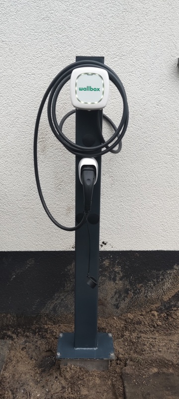

Notna
Where are you?®
All done. Kosten vielen lager uit achteraf omdat de groepen toch goed waren verdeeld en ik met 1 uitbreidingskastje af kon ipv 2. Scheelde weer 250 euro totaal aan materiaal en arbeid :)
Nu de auto nog :+

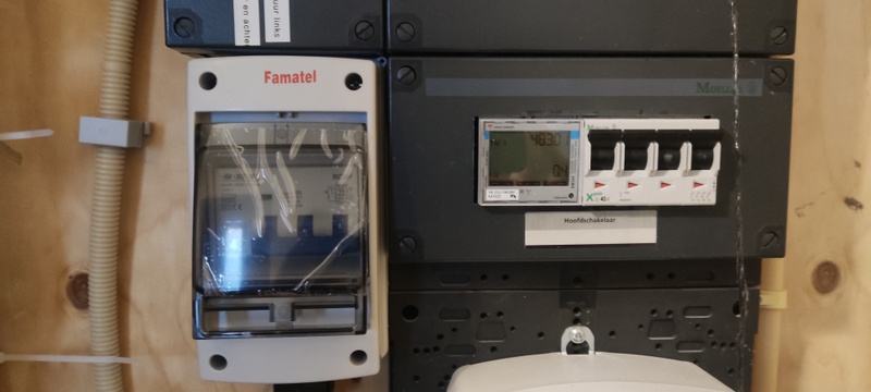

Ik heb ook een Zappi en een kWh meter. Laatst gekeken en er zat 1,8% verschil tussen de meter en de Zappi. Waarschijnlijk door het standby en operationele verbruik van de Zappi. Daar is mee te leven maar ben toch wel blij met de kWh meter. Ik weet namelijk niet wat de Zappi doet met de "stand" na een crash of een firmware update (hoewel de stand al wel twee updates probleemloos heeft doorstaan).
