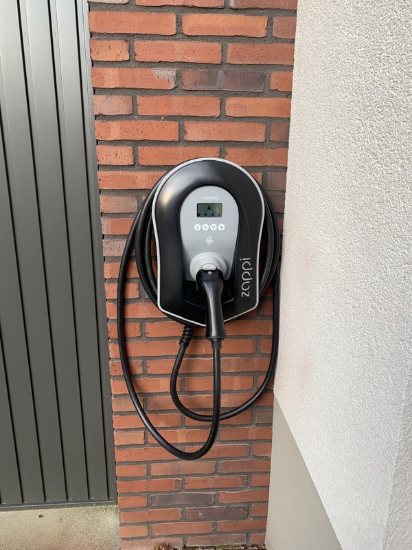

Zelf heb ik dat dus niet nodig (Zappi) maar het is natuurlijk best leuk om voor een paar tientjes met RPi loadbalancing toe te voegen aan je bestaande "domme" laadpaal.
Hyundai Inster Pulse Winterpack, Zappi V2 3-fasen, 7400 Wp PV SolarEdge 1-fase, WP L/W 1-fase

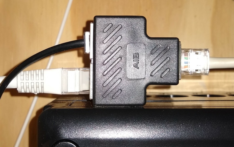

Roekeloos schreef op woensdag 8 december 2021 @ 10:33:
Ik wil graag een EV lader plaatsen met load balancing. Ik heb echter niet de mogelijkheid om een UTP kabel te leggen van de lader naar de slimme meter. Er ligt wel een UTP kabel, maar deze is in gebruik en is aan een switch gekoppeld met diverse apparaten eraan.
Ik heb gelezen dat je het P1 signaal kunt repeaten over een UTP kabel, maar zijn er ook mogelijkheden om dit via ethernet te doen? Of desnoods (maar liever niet) draadloos?
Kan je de utp niet uitsplitsen in 2 setjes van 4 draden, 4 voor de P1 en 4 voor je ethernet
13480 Wp solar | 2x Panasonic 7j met 1x 300l sww | Laadpaal installateur, pb voor een offerte

Makrolon schreef op woensdag 8 december 2021 @ 20:12:
Slim. Doe ik ook zo voor TV (is toch maar 100mbit) en de vaste lijn (old school weet ik).

MisteRMeesteR schreef op woensdag 8 december 2021 @ 21:10:
@Roekeloos
exact hier zodanig opgelost in mijn Alfen paal.
Zelf heb ik zoiets gebruikt voor het splitten en weer combineren (2 stuks dus). Het niet krimpen van de mantel in de UTP stekker (wat ik eerste had) voelde niet helemaal solide.
Afbeeldingslocatie: https://tweakers.net/i/WkATh01mxhf6dHuhrgk5hIt-siQ=/800x/filters:strip_icc():strip_exif()/f/image/4MqXlz0dAOXgK4xOe43UJ0Dg.jpg?f=fotoalbum_large

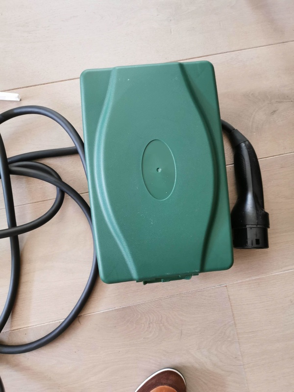

matthewtje schreef op woensdag 8 december 2021 @ 09:53:
Zeker waar, bedankt voor de inspiratie. Nu krijgen sommige granny laders niet de schoonheidsprijs, dus hoop dat ik een mooie krijg. Dan is dit zeker een mooie oplossing met beugeltje waarin de transformator valt.
In mijn situatie vind ik een granny in deze groene doos tegen mijn haag mooier dan de meeste palen:
ice-T106 in "Het grote "thuis laden van je EV" topic."
Afbeeldingslocatie: https://tweakers.net/i/i4YqYIoCHyLzP4ipAiuX0jpu7a8=/x800/filters:strip_icc():strip_exif()/f/image/GYJy0misuNyaxJurKcSxvHRw.jpg?f=fotoalbum_large
En je kan naar smaak natuurlijk ook een andere oplossing kiezen.
11.635 Wp Solar edge. 7kW Lucht-water, 5kW Daikin Lucht-Lucht, lucht WTW, Volvo V60 T6 plugin, Home Assistant

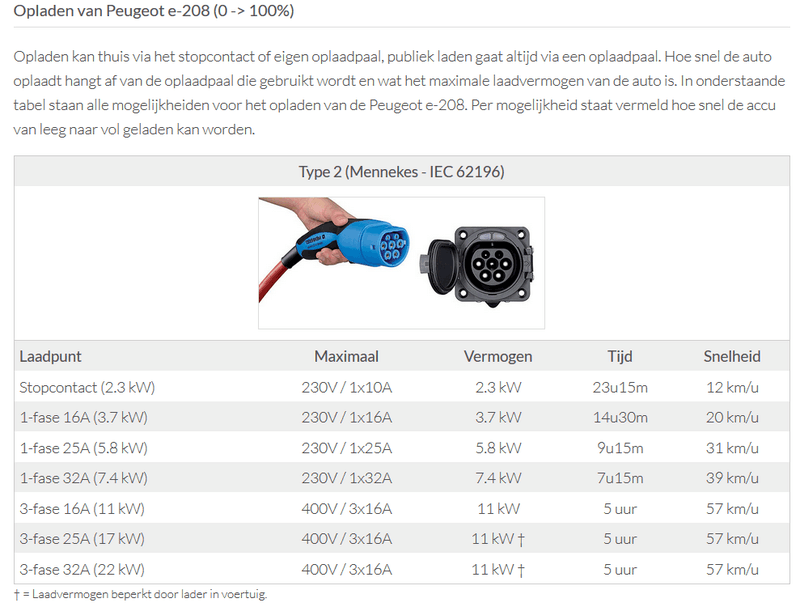

Goedemorgen!
Aankomend jaar ga ik elektrisch rijden (peugeot e-208) en probeer met mijn basic kennis van laadpalen een keuze te maken, dit valt echter vies tegen.
Laadvermogen van de e-208 is 11KW, de laadpaal hoeft van mij ook niet meer te kunnen leveren. Mijn auto staat geparkeerd op een publieke parkeerplaats waar door ik een langere kabel nodig ga hebben, 8/10 meter. (hiervoor laat ik kabelgoot tegels leggen). Daarnaast ga ik zonnepanelen laten leggen.
Mijn meterkast heeft op dit moment 1x40, is het aan te raden om deze naar een 3 fase te laten verzwaren?
Op basis van bovenstaande informatie, wat raden jullie mij dan aan?
Mocht er nodige informatie missen dan hoor ik het graag.
Dank voor het meedenken! :)

RMES schreef op vrijdag 10 december 2021 @ 07:23:
Goedemorgen!
Als je kunt leven met max. 7,4kW dan hoef je je aansluiting niet te verzwaren. Je moet de paal dan afzekeren met 32A.
Wil je 11kW kunnen laden moet je aansluiting verzwaren naar 3x25A en dan afzekeren met 3x16A (of meer als je klaar wilt zijn voor meer dan 11kW).
Er zijn volgens mij geen laadpalen met zo'n lange vaste kabel. Dus of een paal met een socket en een lange losse kabel bijkopen of er zelf een langere kabel aan (laten) klussen.
Verder is het van belang of je load balancing nodig hebt. Ben je van plan om te gaan laden als je veel verbruikers aan hebt staan? Of misschien wil je er niet over na hoeven denken, ook dan is LB aan te raden zodat je zekeringen er niet uit vliegen.
Tenslotte zijn er veel mensen die puur op zonnestroom willen kunnen laden. Ik adviseer dat niet want bij dergelijke lage laadvermogens zijn de laadverliezen groter. Als je dit toch wilt EN je gaat je aansluiting verzwaren naar 3x25A dan is een Zappi aan te raden. Die kan namelijk naar 1 fase schakelen en dan is het minimum zonnevermogen dat nodig is 1,4kW ipv 3x1,4kW.

DonJuape schreef op vrijdag 10 december 2021 @ 07:58:
Kan de e-208 wel op 7,4kW laden? Hij moet dan 2F combineren tot 1 op gecombineerd 32A, aangezien het normaal 3F , 3x16A is en je zonder combinatie op 1F dus maar 16A zou laden.

eltron schreef op vrijdag 10 december 2021 @ 08:14:
Hier staat van wel: https://ev-database.nl/auto/1168/Peugeot-e-208#charge-table

JeroenE schreef op vrijdag 10 december 2021 @ 09:09:
@RMES Het belangrijkste voor de bepaling of verzwaring nodig is zijn het aantal kWh dat je wil laden en hoe lang je daar over kan doen. Sneller vol laden is natuurlijk altijd fijner, maar lang niet altijd nodig. Met 1 fase op 16A kan je van 21u s' avonds tot 7u 's ochtends zo'n 36 kWh laden. Dat komt niet allemaal in je auto (vanwege laadverliezen etc)., maar stel in een worst case dat je dan maar 30 kWh in je auto hebt geladen. Dan kan je (afhankelijk van je rijstijl en jaargetijde etc) 150 km rijden. Als je niet hard rijd nog wel meer.
@RMES kan 32A laden op 1 fase, dus twee keer zo snel. De auto kan dan geheel tijdens daluren vol worden geladen. Verder ben ik het helemaal eens met je overwegingen.
[ Voor 5% gewijzigd door DonJuape op 10-12-2021 09:50 ]
  • JeroenE
JeroenE
@DonJuape Dat kan, maar dan heb je maar 8A over voor de rest van je huis. Dat is niet zo heel erg veel. Er zal vast een reden zijn (geweest?) waarom het huis nu op 40A zit en niet op 25A.
Bovendien moet je dan ook een laadpaal hebben die dat aan kan. Er zijn er genoeg die maar maximaal 16A aankunnen.

JeroenE schreef op vrijdag 10 december 2021 @ 09:50:
Helemaal waar, ik zou dat ook zeker alleen in combinatie met LB doen.
Overigens zitten veel huizen die niet op 3x25A zitten, standaard op 1x40A. Dat van mij ook, voor de verzwaring.

Let op, er zijn twee verschillende uitvoeringen van de auto
De 3-fase 11 kW lader kan enkelfase slechts op 3,6 kW laden (namelijk 1 fase 16A)
De 1-fase 7 kW lader kan met 32A op een enkele fase laden.
Het hangt er dus vanaf welke uitvoering je hebt

RJan61 schreef op vrijdag 10 december 2021 @ 11:22:
Nee hoor, de 3F kan gewoon 7,4kW laden. Heeft mijn Alamat al een keer doen klappen omdat ie vrolijk 5,7kW begon te laden over 1F (foute instelling na reset :+)
Volgens de EV database kan de uitvoering met de 3-fase 11kW lader (overigens de enige uitvoering die er op staat) wel degelijk met 7,4kW laden op 1 fase. Maar dat is zeker iets voor @RMES om na te vragen.
Afbeeldingslocatie: https://tweakers.net/i/zCcbwg6E3-LF7k4Bvxz2FT-yz_s=/800x/filters:strip_exif()/f/image/wOGHyh016Go5ZX86RAPA1Fqd.png?f=fotoalbum_large
  • Sircuri
Sircuri
Volledig Appelig
De meest recente versie van de e-208 heeft standaard een onboard lader van 11 kW - 3 fase. Die 1 fase variant is niet meer van toepassing op nieuwe modellen.

  • koifim

Mijn Zappi hangt ook sinds gisteren. Nu de auto nog. Die komt pas eind maart helaas.
Afbeeldingslocatie: https://tweakers.net/i/SXYnGvhq3nJMEWEG0EjytyAmIEw=/x800/filters:strip_icc():strip_exif()/f/image/Ctm8TQ20b55wsSwnZiGT3Okd.jpg?f=fotoalbum_large

Is dit nog actueel dat new motion 150 euro rekent om een oude lolo te activeren ?
Laadpaal, Type b, installatie, 150 euro maakt het nog steeds relatief duur voor oude laadpaal..
Ander idee is nog steeds om een kWh meter op / tussen granny chargeer te plaatsen om flexibeler te zijn met parkeren rondom huis bv
https://www.allegra24.de/...ungskabel-H07RN-F-3G25-mm
Betreft phev om goedkoop in weekend te laden met kWh meter
