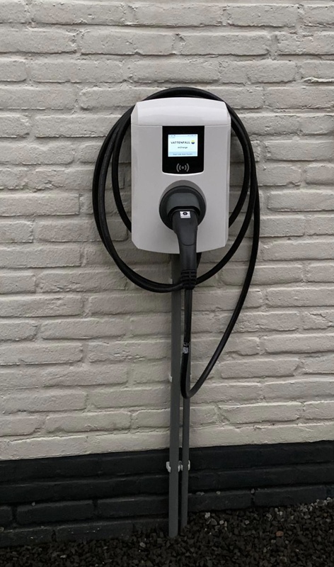

Alvast tussendoor een update; ik heb zojuist toegang gekregen tot 'MyIncharge' van Vattenfall.
Daarin staat ook mijn laadpaal al aangemeld. Ik kan in die omgeving echter niets instellen wat betreft vergoedingen.
Als het goed is komen ze de paal installeren ergens tussen nu en 14:30.

Mijn Alfen single pro hangt (en op 11kw geïnstalleerd) !!
Nu zei de installateur dat het niet nodig is om de kabel helemaal af te rollen tijdens het laden. Is dat echt zo?
Ik heb namelijk 5 meter vast, met het oog op een 2e EV, maar mijn eigen auto zal hoogstens een meter van de paal af staan. Niet hoeven afrollen is dan wel makkelijk.
The best is yet to come
  • MisteRMeesteR
  • Laatst online: 21:35
MisteRMeesteR
Is Gek op... :)
Dean Martin schreef op donderdag 16 december 2021 @ 19:41:
Klopt, hier zelfde situatie en ik ‘rol’ altijd 1 deel af want de vloer is lava ofzo :+
Nooit problemen mee op 11kW.
www.google.nl
  • Dean Martin
  • Registratie: Augustus 2021
MisteRMeesteR schreef op donderdag 16 december 2021 @ 20:03:
Thanks! Scheelt weer wat 'werk'!
Er staat alleen een gruwelijke taalfout in mijn gequote post :X :'(

Die dunne mantel op de foto:
Afbeeldingslocatie: https://tweakers.net/i/9Hcn7e_fOaHmWMkILgIisuhBnYk=/x800/filters:strip_icc():strip_exif()/f/image/031mhWnuDfAWPdLK1Z2QIfMk.jpg?f=fotoalbum_large
Ik ben een electro nOOb >:)
[ Voor 30% gewijzigd door Dean Martin op 16-12-2021 21:37 ]
Grappig, de BAM heeft hier de 5x6mm en UTP in 1 buis geplaatst..
B.t.w., wel even dat lelijke logo aanpassen he, heb de mijn voorzien van Polestar logo :+
Afbeeldingslocatie: https://tweakers.net/i/EOs39kv5lnbfUh3tk_NLsbD16I8=/x800/filters:strip_icc():strip_exif()/f/image/QJILPyHLOoFTTCdRRCuwJhIC.jpg?f=fotoalbum_large
Heeft de BAM 1 of 2 UTP kabels getrokken (load balancing/netwerk). En hebben ze hem ook op netwerk aangesloten?
Want ik hoor ook geluiden dat ze dat niet willen omdat er een Sim in zit ivm backend en dat ze daarom geen LAN netwerk willen aansluiten.
  • Dean Martin
MisteRMeesteR schreef op donderdag 16 december 2021 @ 22:36:
Heb er geen verstand van, maar is dat goed/beter of?
Hoe doe ik dat??

1 UTP kabel, welke ik zelf heb gesplitst in 4 aders voor een directe connectie met de P1 poort (zonder vieze splitters) en 4 aders voor 10/100mbit LAN. Ik heb zelf de LAN moeten aansluiten, de installateur wilde alleen volgens het boekje werken en hem op 4G laten staan. Najah prima, gaan we er zelf even mee aan de slag.
Dean Martin schreef op vrijdag 17 december 2021 @ 07:42:
Hoe doe ik dat??
Geen idee, gaat hier al een tijdje goed :+
Logo kun je aanpassen via de Alfen Service tool, kun je zo downloaden, account aanvragen bij support en de rest staat op de site van Alfen beschreven en wijst ook zichzelf wel.
