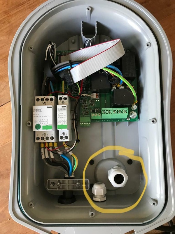

Zeker, heb Connect Method op 'Wired' gezet en ik zie idd verkeer voorbij komen op mijn router.
Afbeeldingslocatie: https://tweakers.net/i/M56dpP1TIRvvAzKdROV2Iszd0fw=/full-fit-in/4920x3264/filters:max_bytes(3145728):no_upscale():strip_icc():fill(white):strip_exif()/f/image/xaHwQMIEpCF2fb09qPnA05FV.jpg?f=user_large

Zeker wel, het vakje wat je ziet is nml. een preset. Bij mij staan de backoffice gegevens manueel ingesteld in het 'Wired' menu, en ja, dit werkt :+
www.google.nl

'Mobile', als je deze optie selecteert krijg je een menuoptie erbij onder 'Wired' waar je dus de gegevens kunt invullen (of wordt gedaan voor je :P).

Er staat een backoffice authorization key in idd, naast uiteraard de backoffice URL.

Door bij Connection Method voor Wired te kiezen (zie screenshot)? Die key staat elders, niet in het menu van wired/mobile. Wacht gewoon tot je je paal hebt, het wijst zichzelf.
www.google.nl

  • Isheara
  • Laatst online: 20-11 19:07
@BlackBurn ik zou ook twee wartels gebruiken:Afbeeldingslocatie: https://tweakers.net/i/f_iKaR-qXXui_8YuFiVNSraekY0=/x800/filters:strip_icc():strip_exif()/f/image/M7RS4HGCoge2siWAUHKO5Ad7.jpg?f=fotoalbum_large

  • Isheara
Phusebox schreef op woensdag 22 december 2021 @ 12:23:
Dus als je UTP en stroom aansluit moet je sowieso beide punten gebruiken? Dat neemt toch het nut weg dat je bij de ene aansluiting aan de achterkant alles netjes kan wegwerken als ie aan de muur hangt?
Ik zou zelf namelijk geen kabel over de muur willen hebben.
Maar wellicht begrijp ik het verkeerd.
De twee wartels passen niet samen in het achterpaneel. Aangezien mijn MK aan de andere kant van de buitenmuur zit waar de Zappi op is geinstalleerd heb ik voor de UTP kabel/kabels van de CT-klemmen een kleine wartel aan de onderkant geplaatst. De 5x6mm2 voedingskabel komt achter in de Zappi binnen.
Ik heb ook nog een aparte, afsluitbare buiten-WCD van 16A geplaatst, voor een granny voor de 2e EV indien nodig (en bv. Kärcher).
Afbeeldingslocatie: https://tweakers.net/i/HACNCyzWcu7jtK5qDYrD7CxALvQ=/full-fit-in/4920x3264/filters:max_bytes(3145728):no_upscale():strip_icc():fill(white):strip_exif()/f/image/RyPK8l6A4yXP11zzYUH58Jvm.jpg?f=user_large
Keep rolling sixes!

  • DonJuape
DonJuape
Trust me, I'm an engineer!
Isheara schreef op woensdag 22 december 2021 @ 12:49:
Hmmm. Bij mij zit "alles" aangesloten via het achterpaneel. Dus kabel en CT-klem draden (verlengen met UTP was niet nodig). Het is me nu te koud om te kijken hoe dat zit. o<:)
Hyundai Inster Pulse Winterpack, Zappi V2 3-fasen, 7400 Wp PV SolarEdge 1-fase, WP L/W 1-fase
  • Phusebox
  • Laatst online: 19:24
Phusebox
Karmakeizer Azijnpissen
DonJuape schreef op woensdag 22 december 2021 @ 12:54:
Wel benieuwd naar dan. Zonde als ik alsnog aan de onderkant een kabel moet hebben lopen.
failure is the only option
  • Isheara
Ik stoor me er niet aan, aangezien er aan de onderkant ook de laadkabel uit komt. Maar misschien heeft @DonJuape een losse kabel. Bij mij steekt het buisje van de CT-klem kabel misschien 5 cm uit aan de onderkant: de Wartel zit immers IN de Zappi. Bij mij kon het met de geboorde gaten in de buitenmuur niet anders, want de 2 aparte buizen in de muur lagen iets te ver uit elkaar (de CTklem kabels pasten niet bij de voedingskabel in de buis). Achteraf had ik het misschien anders kunnen doen, maar nogmaals: je ziet er niks van.
Keep rolling sixes!

  • Isheara
Beetje lastig te zien, maar heb je wel schuin naar beneden naar je buitenmuur geboord? Of is je buitenmuur onder afdak/carport? Als je zo met die draden uitkomt in een wartel ben je sowieso niet waterdicht, omdat er kieren zitten tussen de verschillende kabels...een wartel zorgt juist voor de waterdichte beklemming van de kabel. Dat lijkt bij jou niet het geval te zijn...maar ik kan me vergissen als de hele buis waar alle 4 de kabels inzitten uitkomen in een wartel....dan zou het goed afgeschermd zijn en kun je voldoen met 1 grote wartel om de buis
Keep rolling sixes!
  • DonJuape
DonJuape
Isheara schreef op woensdag 22 december 2021 @ 14:53:
Ik heb hier zelf niks aan gedaan dus ik weet het niet. Ooit kijk ik wel een keer hoe het zit. Zappi zit niet onder een carport en ik ga er van uit dat de installateur waterdichtheid in acht heeft genomen.
