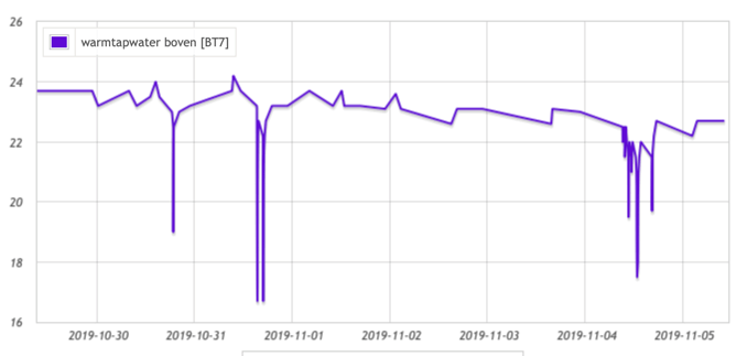

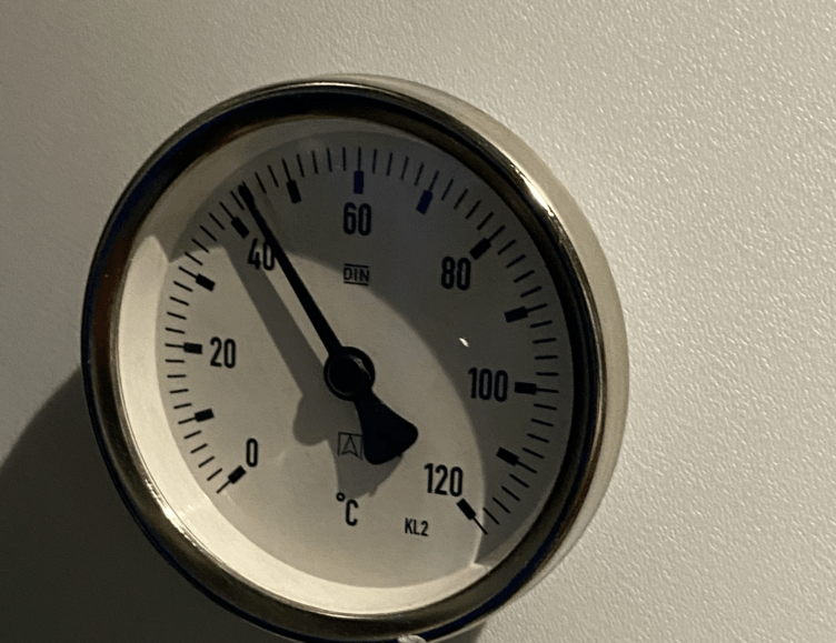

Ik heb een Nibe f2120 warmtepomp. Ik ga me opmaken voor het tweede stookseizoen. Tot nu toe ben ik erg tevreden. En heb ik in mijn nieuwbouw woning meer last ervan om de warmte in de zomer uit de woning te krijgen, dan dat ik het koud krijg in de winter. Afgelopen zomer dan ook twee airco's geplaatst. Ter compensatie zal ik later nog wat extra zonnepanelen gaan plaatsen.
Service vraag. Sinds een tijdje zie ik dat de temperatuur van het warmtapwater boven niet de boven de 23 graden (kamertemperatuur?) uitkomt. Bij Nibe is dit de BT7 sensor. Zie dit grafiekje:
Afbeeldingslocatie: https://tweakers.net/ext/f/BQpACHLC77pMaRgIWXHbQzyR/thumb.png
Terwijl hij wel gewoon 45 graden aangeeft op het vat:
Afbeeldingslocatie: https://tweakers.net/ext/f/WJSCS4x6iRaPVDFhayOXQudM/thumb.png
Wat denken jullie dat er aan de hand is? _/-\o_

H4ldrz schreef op dinsdag 5 november 2019 @ 10:32:
Sensor uit de dompelbuis gevallen?
Ergens een slecht contact?

Naalroc schreef op dinsdag 5 november 2019 @ 11:01:
Mmm dat had ik ook zelf kunnen bedenken inderdaad. Thanks voor je reactie. De sensor was inderdaad uitende buis gevallen. 8)7
Hallo Allemaal,
Dat plaatje kan helemaal niet. Ik denk dat jouw bt7 helemaal niet op het vat/boiler is aangesloten, maar ergens op een aanvoerleiding. Die dips onder de 20 graden lijken defrosts. Wat laat je bt6 sensor zien, die regelt start/stop sww, bt7 is voor de leuk.

LittleTycoon schreef op dinsdag 5 november 2019 @ 21:25:
Probleem is al opgelost, sensor was uit de dompel buis gevallen :)
H4ldrz in "Lucht/Water warmtepomp om mee te verwarmen en te koelen #8"

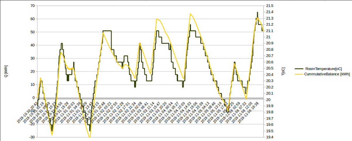

Klopt, zonne instraling speelt ook mee. Ik heb, met de aanname dat er een lineair verband is tussen de zonne instraling en de warmte binnen, geprobeerd om met meet data van begin dit jaar (Feb-Mei) een benadering te maken van hoeveel kWh warmte ik in huis erbij krijg ten op zichte van kWh/m2 instraling van zon op het huis.
Ik heb in een spreadsheet het totale warmte verlies per graaddag uitgerekend per maand en door met een lineaire factor te spelen, die met de zonne instraling vermenigvuldigd werd, geprobeerd de maximale absolute fout per maand ten opzichte van het gemiddelde te minimaliseren.
Dit leek aardig te lukken met een 2-3% fout marge, als ik echter de op deze manier bepaalde facor gebruikte om minuut tot minuut data van een week door te rekenen van afgelopen week, dan klopte er niets van, de relatie tussen cummulatieve energie balans en de binnen temperatuur liep dan compleet weg en je zou verwachten dat die een hele sterke relatie hebben.
Dus toen heb ik het iets ingewikkelder gemaakt en de wind en buiten temperatuur meegenomen in het verhaal.
Mijn idee was dat de zon direct energie het huis in straalt via ramen, en gedeeltelijk via de muren, maar dat afhankelijk van de buiten temperatuur en windsnelheid de muren ook afkoelen en de warmte van de zon minder/niet naar binnen komt.
Dus de energie die ik nu mee tel van de zon is:
FactorZon*ZonneInstraling + FactorWind+Tbuiten*(ZonneInstraling / (WindSnelheid * (Tref-TBuiten)))
Voor Tref heb ik 30oC gekozen zodat er bij koudere temperaturen en/of hogere windsnelheid minder zonne energie naar binnen komt.
De zelfde exercitie gedaan maar dan met twee variabelen om iteratief aan te passen om de fout ten opzichte van het gemiddelde te minimaliseren. Met deze uitgebreidere formule die ook de windsnelheid en buiten temperatuur meeneemt ben ik tot 0.3% fout gekomen, en als ik de gevonden factoren toepas op een week aan minuut tot minuut data lijkt het aardig te kloppen:
RoomTemperature-VS-HeatBalance
3200 Wp OZO+10000 Wp ZZW+3200 Wp WNW - Daikin 4MXM68N + 3 x FTXM20M2V1B + FTXA50A2V1BT - Vaillant AroTherm 125/5 & Boiler VIH RW 300/3 MR
@PentaClover Ik ben daar in het verleden ook al eens mee aan het stoeien geweest, wat me absoluut NIET lukte, ik meende te observeren dat er ook sprake lijkt te zijn van faseverschuiving vanwege de massa v.d. woning. Ik ben overigens wel erg benieuwd welke wegingsfactoren of je voor de diverse parameters gevonden hebt, althans voor jouw woning. Misschien dat ik dan achteraf nog wat met mijn historische data kan spelen.

PentaClover schreef op woensdag 6 november 2019 @ 23:05:
[Afbeelding: RoomTemperature-VS-HeatBalance]
Zonneinstraling heeft zeker invloed, maar hoe dit uit te rekenen is.....
Onze woning heeft de keuken pal op zuid met veel ramen erin, dus met een klein beetje zon is deze zo warm. Daar achter (richting noord) ligt de woonkamer, deze temperatuur loopt niet zo hard op. Daarachter ligt het kantoor (en deze zit dus vol op noord) en deze ruimte profiteert helemaal niet van de zonneinstraling.
Wind schijnt niet zoveel invloed te hebben op het warmteverlies als de woning goed geïsoleerd is, aldus @Zwerius . Hij heeft daar ooit wel eens iets over verteld. Het kwam er op neer dat wind bij goede isolatie geen rol speelt, wel als de wind vol in de ventilatieroosters of andere tochtgaten zou blazen.

  • PentaClover
  • Registratie: September 2018
  • Laatst online: 28-08 10:30
Verwijderd schreef op donderdag 7 november 2019 @ 00:10:
Iets concreter wat ik gedaan heb:
Mijn TBinnen meet ik met de thermostaat van de Nefit ketel, deze hangt in het midden van mijn huis op de beneden verdieping in de woonkamer, afstand tot buitenmuur voorkant (zuid) en achterkant (noord) +/- 5 meter, afstand tot buitenmuur oost +/- 5.5 meter, afstand tot buitenmuur west +/- 7 meter. Dit is een vrij goede representatie van de gemiddelde temperatuur hier in huis.
Mijn TBuiten meet ik met de sensor van de airco buitenunit, deze hangt in de schaduw en uit de wind.
Mijn graaddagen zijn TBinnen-TBuiten
De energie die toegevoegd wordt aan mijn woning zijn:
  • Electriciteit die binnen de geisoleerde schil gebruikt wordt
  • Warmte van de aanwezige personen (Aanwezigheid meet ik niet, maar gemiddeld lijkt 14 uur per dag * 2 personen * 120 Watt = 3.36 kWh aardig te kloppen)
  • Warmte van de zonneinstraling
  • Warmte geproduceerd door CV ketel
De energie die de woning verlaat is:
  • Het warmte verlies, een getal X in kWh/Graaddag/24h * het aantal gemeten graaddagen
Over de periode metingen die ik gebruik stel ik dat TBinnen gelijk is aan het begin en het einde en dus dat alle energie die toegevoegd is aan het huis gelijk moet zijn aan het verlies. (Dit is vast niet helemaal waar, maar gezien de periode 120 dagen is, is de fout per dag dan verwaarloosbaar klein)
Voor de periode begin dit jaar heb ik voor 1m3 gas 8.79 kWh gerekend, toen was het rendement van mijn CV ketel met verwarmen ongeveer 100% van de onderwaarde.
Voor de Zonne Instraling heb ik dus een wat ingewikkeldere formule gebruikt, waarbij het eerste deel de energie voorstelt die direct door de ramen naar binnen komt, en het tweede deel de energie die door de muren naar binnen komt:
WarmteZon = EnergieZon/m2 * FactorZon + EnergieZon/m2 * FactorZonWind / (Windsnelheid * (Tref - TBuiten))
Tref heb ik gekozen op 30oC
Dit in een spreadsheet gezet en per maand het gemiddelde warmte verlies per graaddag uit laten rekenen, plus per maand de afwijking van het gemiddelde van de maanden.
Vervolgens de factoren net zo lang lopen aanpassen totdat de afwijking van het gemiddelde warmte verlies per graaddag per maand ten opzichte van het gemiddelde van alle maanden minimaal was.
Voor mijn huis was dat voor Feb-Mei dit jaar:
Warmte Verlies = 8.0465 kWh/Graaddag/24h
FactorZon = 2.344
FactorZonWind = 126
Grolsch schreef op donderdag 7 november 2019 @ 07:42:
Ik zie ook geen invloed van wind op warmte verlies, maar wel op hoeveel zonnewarmte het huis in komt, als het buiten koud is en waait, krijgt mijn buitenmuur gewoon minder kans om warmte van de zon op te nemen en koelt al af voordat de warmte door de isolatie heen is doorgegeven naar binnen.
Verwijderd schreef op donderdag 7 november 2019 @ 12:52:
Er is een CV-ketel / Kamstrup bezitter onder ons, ik ben benieuwd wat zijn inzichten tot nu zijn.
Ik verwarm nu met over een run met een gemiddelde Ta van 35.4oC en een gemiddelde Tr van 27.2oC en ik zie dat er dan zo'n 9.7 kWh warmte geleverd wordt per m3 Gas volgens de Kamstrup dus dat zit al erg dicht bij de boven waarde.
@PentaClover Hartelijk dank voor de uiteenzetting, ik wilde 2 maal een ThumbsUp geven, maar dat werkt helaas niet.
M.b.t. Ik zie ook geen invloed van wind op warmte verlies kan het natuurlijk ook zo zijn dat:
Opbrengst zon -/_ Warmteverlies door wind = 0
Opbrengst zon = Warmteverlies door wind.
In ieder geval voor jouw huis onder de gemeten omstandigheden.

  • Ramon_1984
  • Registratie: November 2016
  • Laatst online: 10:13
PentaClover schreef op donderdag 7 november 2019 @ 15:14:
FactorZon = 2.344
FactorZonWind = 126
Prachtig om te lezen, knap dat je dit kan ;) .
Maar houd je in de berekening van zonnestraling rekening met de warmte oplslag cappaciteit van een materiaal?
  • PentaClover
@Verwijderd
Klopt, dat zou kunnen en/of er is nog invloed van de warmte capaciteit van mijn huis, zie ook opmerking van @Ramon_1984, de warmte capaciteit van mijn huis heb ik nu genegeerd, en dat lijkt voor deze serie metingen te kunnen.
Maar het kan ook zijn dat als we verder de winter in gaan en/of verder het voorjaar in wanneer er meer zon met hogere buiten temperaturen is, dat de gevonden factoren niet meer kloppen.
Het blijft natuurlijk een versimpeld model waarbij de parameters gevonden zijn door iteratief de fout zo klein mogelijk te krijgen.
Ik ga door met meten en kijken of het blijft kloppen of niet. De reden om dit te doen @dunklefaser was om een nog missende post in warmte toevoer in kaart te brengen om een zinnige uitspraak te kunnen doen in de mate dat het verwarmen met lagere temperaturen zoals ik nu doe, het gas verbruik verminderd.
De pure m3 Gas / Graaddag is geen handige vergelijking omdat er nog relatief veel warmte van de mensen, elektriciteit en zonne instraling komt bij deze relatieve hoge buiten temperaturen.
Als ik nu naar het geheel kijk en terug reken naar gas verbruik zie ik met begin dit jaar een verschil van ongeveer 20%, waarvan ~9% komt door het betere condensatie rendement van de ketel, en de rest door een lager warmte verlies.
Dus ik verwacht in totaal uiteindelijk 20% minder gas te gebruiken dit jaar, en te zien of alles op orde is voor een warmte pomp, of dat er nog aanpassing nodig zijn aan de afgifte kant.
