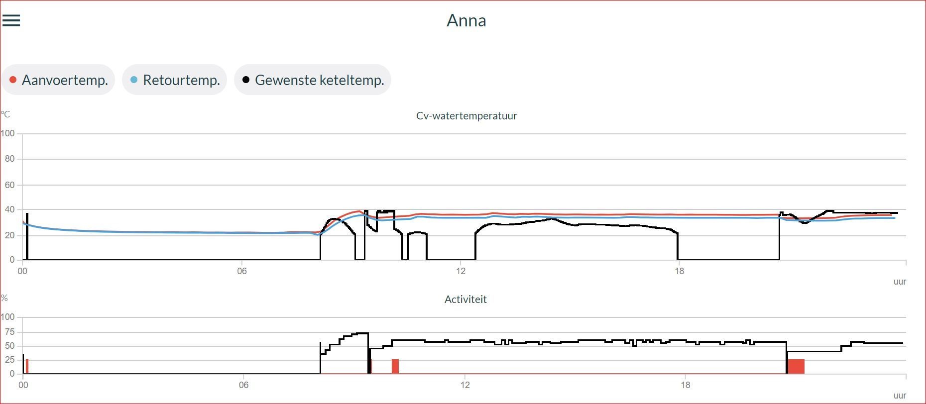

Voor ELGA heb je ANNA (thermostaat) en ADAM (gateway) nodig en daar moet speciale firmware op gezet zijn, anders werkt het niet. Dan ben je bij elkaar rond de 200,-- euro kwijt.
Ik heb m nu een aantal weken in bedrijf en zag van begin af aan al een afvlakking van het regelgedrag.
Minder pieken en langere runs de laatste week zelfs runs van 08.00 tot 23.30 met een enkele dip oa door defrosting.
Ik draai nu op RAR want WAR loopt bij mij niet lekker.
Dus tot op heden behoorlijk tevreden.
5-11-2019:
https://tweakers.net/ext/f/nb9HfWJLnnnquNf97TLXA4ku/full.jpg
De gewenste keteltemp staat leuk maar daar luistert ELGA niet naar (in RAR-mode sowieso niet)
De rode vlakjes op de grafiek geven aan wanneer de ELrad. ipv Hrketel wordt bijgeschakeld.
ik heb op de AANUIT contacten voor de Hrketel een KIKA awmt003 potentiaalvrije zender gezet, deze stuurt een KIKAschakelaar in de woonkamer aan. Daar is een ELrad. op aangesloten (max. 2000w, momenteel is 750w genoeg).
Hier zou ik evt. een mooie elektrische inbouwhaard op kunnen zetten of meerdere kleine ELrads.
ook dit werkt tot nog toe naar tevredenheid.
[ Voor 20% gewijzigd door amarkest op 09-11-2019 18:56 ]

Da's bijzonder, want als je naar de installatiehandleiding kijkt kijkt dan zou je aan de Anna en de standaard bijgeleverde Slim gateway genoeg moeten hebben en dan ben je voor 99 euro klaar... De Adam is toch de gateway voor de zoneregeling van Plugwise?
[ Voor 19% gewijzigd door Aziraphale op 09-11-2019 18:58 ]
  • amarkest
  • Laatst online: 13-10 18:08
Aziraphale schreef op zaterdag 9 november 2019 @ 18:50:
Ik heb het complete pakket incl gateway via mn installateur verkregen en de benaming die gebruikt werd is ANNA/ADAM.

amarkest schreef op zaterdag 9 november 2019 @ 18:39:
5-11-2019:

  • ElgaFreak
  • Laatst online: 05-07 18:01
avandermeulen schreef op donderdag 31 oktober 2019 @ 17:20:
Is dit bij een constant gevraagde Tkamer=19 0C?
@avandermeulen Had jij eigenlijk nog wat geks gezien in de grafiek?
Afgezien van: "De laatste piek komt omdat ik zat te spelen met de thermostaat vanochtend, setpoint van 19 naar 20. De eerste piek komt door de zon die 's middags op de huiskamer staat."
  • koevlaas2
  • Laatst online: 14-10 19:59

  • avandermeulen
  • Laatst online: 16-09 16:14
Ik zag ik er geen aanknopingspunten in waar ik iets mee kon.
ElgaFreak schreef op zondag 10 november 2019 @ 21:07:
Elga 3.0 met Anna thermostaat, Remaha Tzerra 28, Daalderop Monosolar.

  • ElgaFreak
avandermeulen schreef op maandag 11 november 2019 @ 10:05:
Bedankt voor je reactie.
Jammer, ik ben erg nieuwsgierig waarom de Anna het beter doet dan HTCM. Misschien toch eens een Opentherm gateway kopen. Blijkbaar doet de thermostaat toch meer dan alleen sensor spelen.
  • amarkest
ElgaFreak schreef op maandag 11 november 2019 @ 10:11:
ik zie op de ELGAtool-GUI dat ANNA de setpoints rustiger doorgeeft. 0,1c verhoging ipv 0,5c bij andere Thermostaten.
Remeha Celcia 20 deed het met 0,2c verhoging en zorgde ook al voor een vlakker regelgedrag
  • ElgaFreak
amarkest schreef op maandag 11 november 2019 @ 10:17:
Interessant, ik zie dat niet maar wellicht kijk ik naar de verkeerde waarde of moet ik beter opletten. Wat bedoel jij precies met setpoint? Bedoel je in de GUI links onder "Kamer gewenst" onder Opentherm?( in de logfile is dat "Room setpoint") Ik gebruik btw Elga Service gereedschap V15.3.
[ Voor 3% gewijzigd door ElgaFreak op 11-11-2019 10:43 ]

  • amarkest
ElgaFreak schreef op maandag 11 november 2019 @ 10:21:
Interessant, ik zie dat niet maar wellicht kijk ik naar de verkeerde waarde of moet ik beter opletten. Wat bedoel jij precies met setpoint? Bedoel je in de GUI links onder "Kamer gewenst" onder Opentherm? Ik gebruik btw Elga Service gereedschap V15.3.
je ziet het idd li onder bij kamer gewenst. Ik zie het vnl als de kamertemperatuur volgens het programma hoger moet en ook wel rond het op temperatuur houden. Het afbouwen naar een lager setpoint lijkt ANNA ook keurig te doen. Niet patsboem uit maar afbouwend.
Ik gebruik ook V15.3
