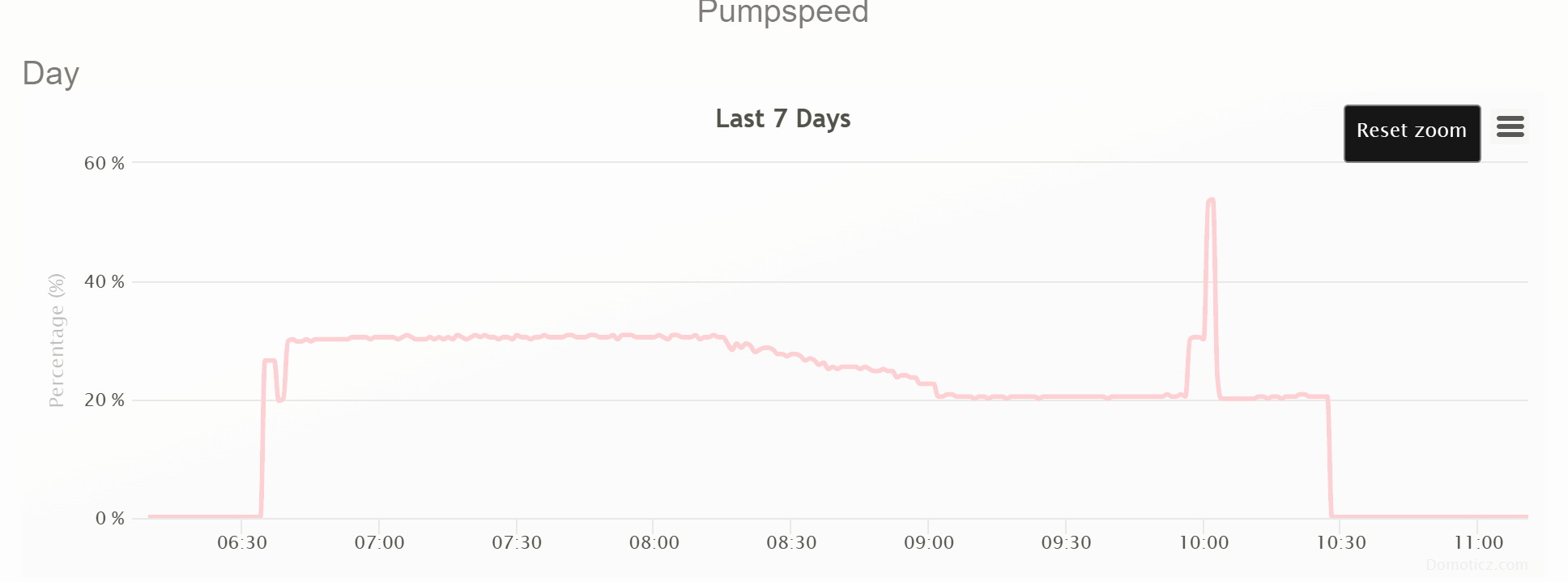

Kan best hoor. Als ik dT 3 instel dan wil die 40lpm maar die heb ik begrensd op 30lpm. Als ik de dT verlaag zakt het toerental van de waterpomp ook totdat ie op minimaal 20lpm blijft steken. Mijn waterpomp toert overigens pas terug na een héle lange tijd op heel laag vermogen draaien.
Dus, prima te regelen naar mijn idee :P
Voorbeeld (let niet op %, die staat voor aantal liters per minuut). En de piek was een defrost die ik zelf aangezwengeld had :+
Afbeeldingslocatie: https://tweakers.net/ext/f/rl5j9ut5Q2JSUu92zlfSRTJg/thumb.png

Ik laat mijn max pompspeed zien...
Dit kan ik eerst alleen door mijn flow in te stellen...
33 liter is mijn max...
Nu doen wat @Felicia wilt hebben..
Maar ik weet niet wat hij wilt..
mijn flow staat op 16 liter e dt van 15 al weken...
Flow 16 liter? En dan een Dt van 2-3 ?

Dylantje2 schreef op maandag 11 november 2019 @ 21:13:
of
Flow niet aanpassen (of begrenzen op een flow die voor jou qua geluid acceptabel is) en zet de dT eens op 3.
of
Trekt je pomp 120 watt? Dacht dat er zuinige versie in zat....

Felicia schreef op maandag 11 november 2019 @ 21:15:
Ik dacht dat je WP al liep maar je hebt 'm nu in de bedrijfsinstellingen gewoon de waterpomp aan gezet waarmee je de flow kan limieteren? Als je wil weten hoe hard ie echt kan, zet 'm op de ontlucht stand >:)
Oke
Dus "gewoon" op de 16l zetten, want dat vraagt de wp.
Daarna zet ik de Dt op op 3
En start dan de pomp..
De ontluchting doet oook iets anders..

Felicia schreef op maandag 11 november 2019 @ 21:20:
Die ontluchtingsstand kan je niet gebruiken tijdens het verwarmen. 3x raden welke functie die heeft ;)
En ja, qua settings is dat wat ik bedoelde.
Kom op ik weet ook wel wat de die functie doet..
Maar max flow is niet makkelijk te zien met ontluchting aangezien die ook fluctueert ...
Maar een flow van 16 liter
En een Dt van 2
Afbeeldingslocatie: https://www.mupload.nl/img/5w5zqecdsje.png
Laat maar horen..
Daarnaast voor het gevoel een afkoelende kamer [ WAF piept ] dus zal nog ff nadruppelen..

hij staat op 16 liter
En loopt nu meteen naar de 16 liter....?
Moet ik hem nu gene 25 liter oid geven?

Grolsch schreef op maandag 11 november 2019 @ 21:32:
Ik had graag gezien dat de pana draaiend 20 ltr minuut liet zien. Ik zeg ok niet per definitie dat jij die flow niet kunt halen, maar de combinatie met pana is blijkbaar moeilijk / lastig :)
Volgens mij niet. De WP loopt nu weer met wat lijkt op 16lpm flow, de limiet die @Dylantje2 zelf ingesteld had. Dus die kan waarschijnlijk ook nog naar 20 maar dan moet 't geluid wel acceptabel zijn.
Bij mij is 't geluid op 10lpm door de radiatoren nog maar net acceptabel dus dat kan best nog een dingetje zijn.
[edit]
@Dylantje2, volgens mij is 't punt gemaakt. Lagere dT heeft als gevolg dat er meer water verpompt wordt, aldus is mijn conclusie.
Zie post richting wauske
Staat nu op 16 en gaat er meteen heen

Nou hem dan niet gewoon op 25 liter zetten en kijken wat hij doet vannacht???
Nu loopt hij meteen tegen de grens aan die ingesteld heb.. is dat wel oke dan??

Aan de andere kant, als je de grens ophoogt en je vrouw slaapt niet goed heb ik 't gedaan O-)
Ik zou 'm zo een nachtje laten draaien, kijken wat ie morgen vroeg doet.
@Dylantje2 Je WP is nog druk bezig om de onderbreking van ruim 20 min. weer goed te maken, dat duurt nog 5 a 10 min. voor alles weer normaal is. Je kunt dan vannacht kijken wat verhoging van 10 -> 16l/m zo blijft en of het wat oplevert. Waterpomp verbruik meer, compressor misschien iets minder, maar even rustig aankijken lijkt me het best.

@Felicia @Dylantje2 @Grolsch door 16l/m en deltaT van 3 hebben we de warmteproductie 'afgegrendeld' op max 3,28kW. Dat lijkt me niet de bedoeling van het hele verhaal of toch wel, gewoon onderdeel van het 'gevecht met de Japanse kaboutertjes' ?
  • Grolsch
  • Laatst online: 23-09 20:31
Ik weet niet op welke van de 2 parameters de Panasonic regelt.
Als je max een dT van 3 wilt hebben met 5KW moet de flow minimaal kunnen oplopen naar 24 liter/minuut staan, anders raak je de 5KW niet kwijt :P
Maar als ik de eerdere grafieken bekijk van @Dylantje2 heb ik het idee dat de Panasonic liever de flow gelijk houdt en varieert met de dT.
Als 16 L/minuut het hoogst haalbare is voor @Dylantje2 (omdat anders zijn leidingen beginnen te suizen) dan moet / kan hij de maximale dT beperken op 4,5.
Een hogere flow zorgt er wellicht voor dat de Ta een graadje naar beneden kan, maar we zagen net dat die hoge flow qua waterpomp al ruim 100Watt kost, ten opzichte van eerder 200Watt is dat 50% verlies :P Dat zal de COP ook wel niet ten goede komen.
[ Voor 66% gewijzigd door Grolsch op 11-11-2019 22:43 ]
