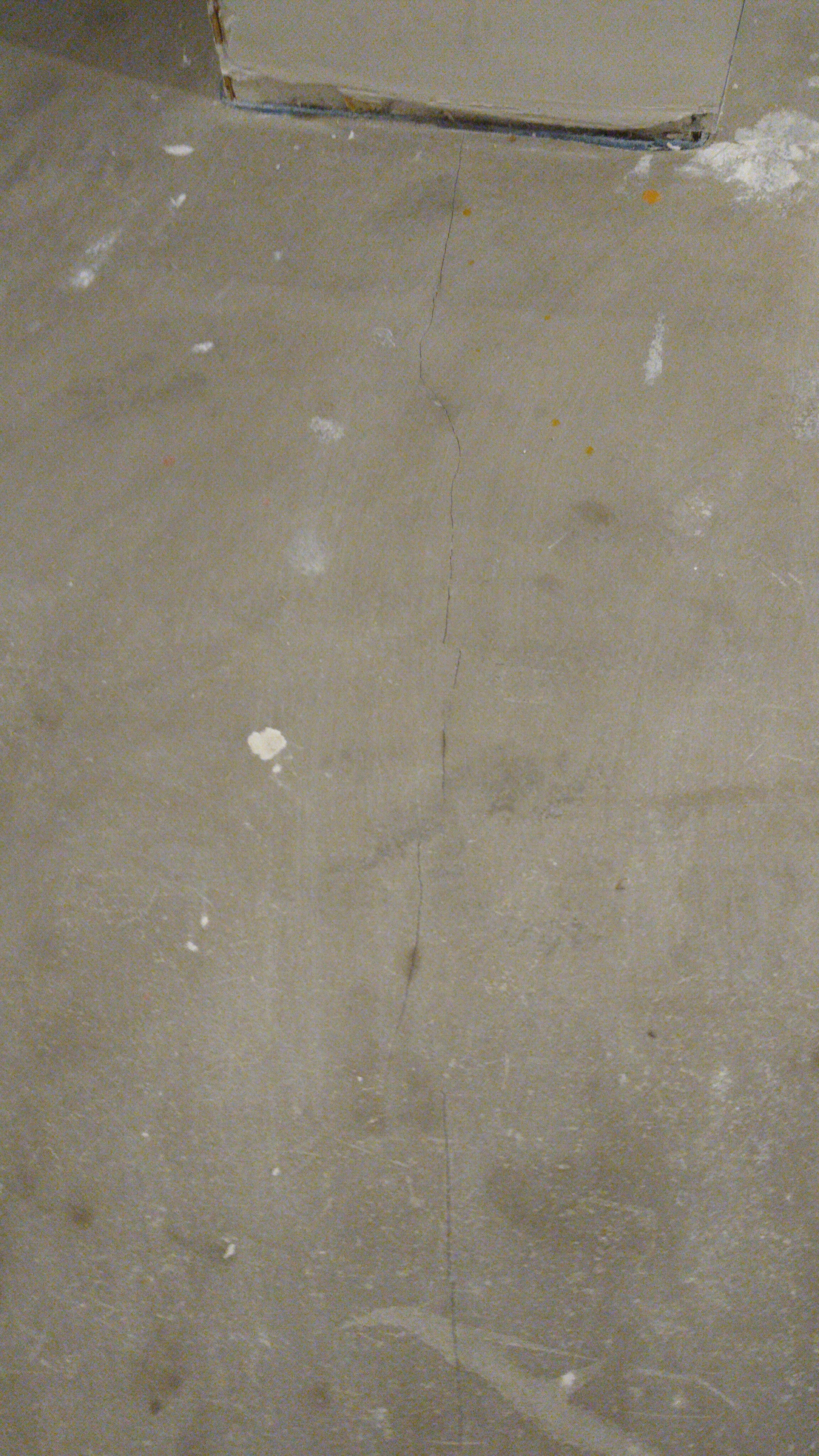

Vaak komt de vraag hiervoor bij waarom je bij een nieuwe vloerverwarming een opstartfase moet hanteren , nou hierom dus...
Afbeeldingslocatie: https://tweakers.net/ext/f/DcoALm61f2WQ55VFEvm9MptD/thumb.jpg
Over de gehele vloer meerdere " scheuren " , dit komt puur doordat de vloer uitzet en krimt.
  • kmf
kmf
Ramon_1984 schreef op woensdag 12 februari 2020 @ 14:42:
zelfs met een nette opstartfase heb ik scheuren gekregen.
  • Ramon_1984
  • Registratie: November 2016
  • Laatst online: 31-10 23:43
kmf schreef op woensdag 12 februari 2020 @ 14:58:
Dat moet ook, ik moet er niet aan denken wat er was gebeurd met de tegels erop...

  • Oxellaar
Die scheuren wil je toch juist laten komen, voordat de afwerking erover gaat...
Iedere smeervloer scheurt, daar ontkom je niet aan.

beste wat je kan doen is ook nog een laag wapening bovenop de buizen leggen. dan voorkom je vrijwel alle scheurwerking.
  • Ramon_1984
Oxellaar schreef op woensdag 12 februari 2020 @ 17:57:
Precies, anders gaan de 2 mm voegen eraan, ze kwamen trouwens niet eens door verwarmen maar door het terug koelen van de vloer.

  • MikeyMan
  • Laatst online: 23:02
MikeyMan
Vidi, Vici, Veni
flippy schreef op woensdag 12 februari 2020 @ 18:08:
Mwoh… Ik heb zowel netjes mee laten storten als vezels... En daar sprongen nog steeds de scheuren in. Gelukkig wel in de eerste week van stoken, dus ruim voor de vloer erin ging.
Niks aan het handje, lekker laten scheuren, egaline erover en gaan.
De klappen die het af en toe gaf waren wel vrij hard. :P

  • flippy
flippy
Alle rechten voorbehouden.
MikeyMan schreef op woensdag 12 februari 2020 @ 18:44:
vezels doen niet zoveel op dit gebied, vezels zijn goed tegen haarscheuren. maar voor droogscheuren moet je echt wapeningsnetten hebben.
  • MikeyMan
MikeyMan
Vidi, Vici, Veni
flippy schreef op woensdag 12 februari 2020 @ 19:09:
Dat zeg ik, heb beide ;)
  • flippy
flippy
heb je 2 matten waar de slangen tussen zitten of alleen een legmat waar de slangen op vastgemaakt zijn?
met 2 matten hoor je eigenlijk geen noemenswaardige scheuren te krijgen.
alleen een mat onder doet niks om scheuren te voorkomen.
[ Voor 8% gewijzigd door flippy op 12-02-2020 19:42 ]

  • MikeyMan
MikeyMan
Vidi, Vici, Veni
flippy schreef op woensdag 12 februari 2020 @ 19:42:
Heb noppenplaten waar de slangen in liggen. Daar bovenop netjes in het zandcement.

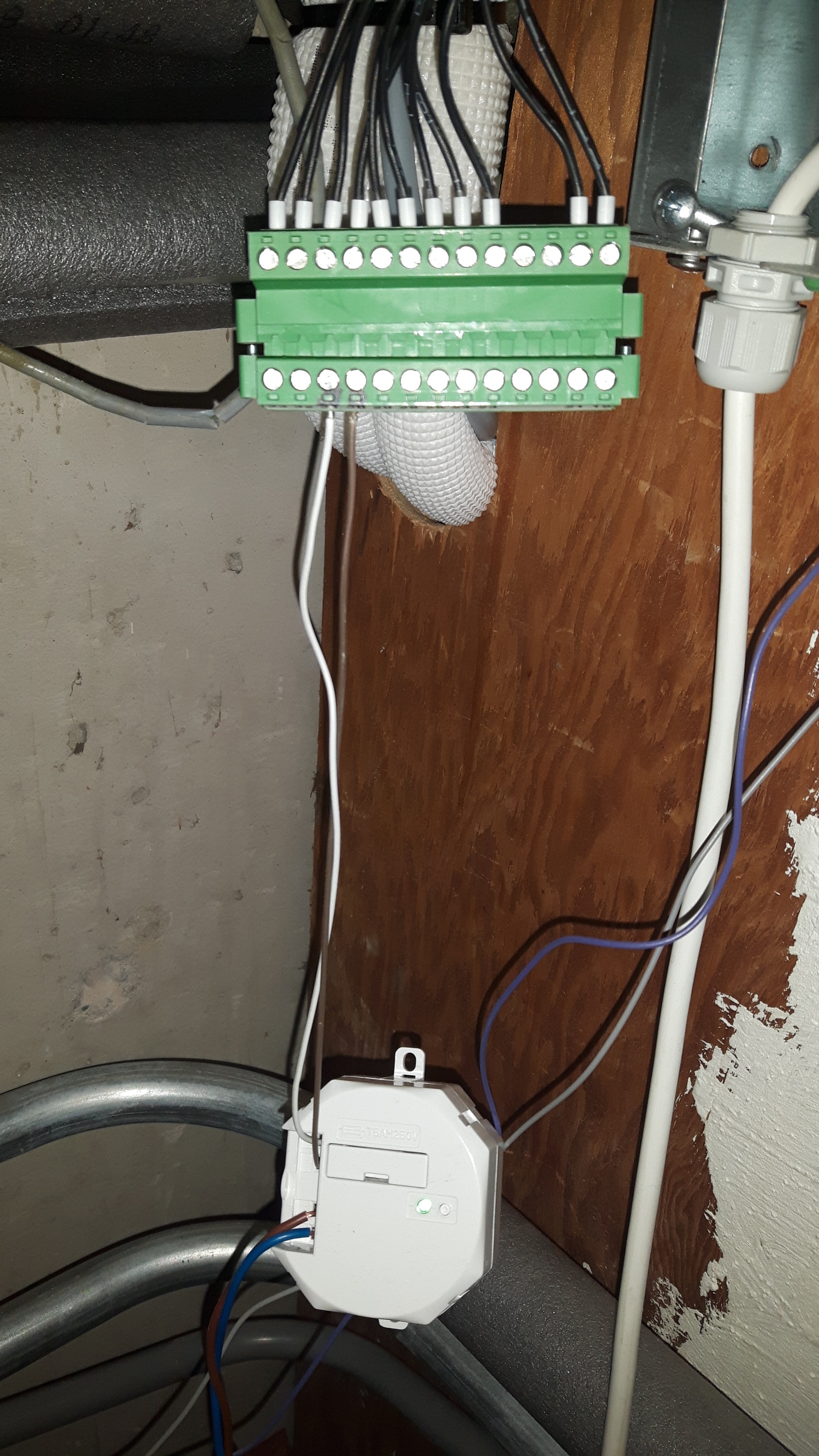

Copitano schreef op zondag 9 februari 2020 @ 13:01:
All,
Buitendeel van de ELGA heeft hier weer eens flink last van de wind. Vervelende is dat het er op lijkt dat ook de CV mee op en neer danst en het dus niet warmer wordt in huis.
[Afbeelding](We bevriezen nog niet :+ maar toch klopt dit niet). ELGA stoppen is geen optie, want die stuurt de ketel OpenTherm aan, of ik moet de kabel van de thermostaat los halen en overzetten naar de CV. Overweeg nu maar een tweede thermostaat en de CV helemaal los koppelen van de ELGA en zelfstandig laten werken op een half graadje lager als het setpoint van de ELGA.
Daar kun je contacten 30-31 voor gebruiken.
Ik schakel die via een potentiaalvrije schakelaar s nachts staat elga geblokkeerd voor verwarming en wordt de Hrketel en/of elektr radiator aangestuurd.
Heel simpel via Klikaanklikuit amu-500
Afbeeldingslocatie: https://tweakers.net/ext/f/Jf0GDLEbsO2OsKzRFBqXbw2T/thumb.jpg
