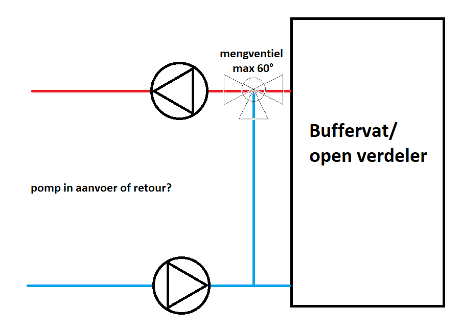

TimoDimo schreef op vrijdag 7 februari 2020 @ 16:40:
Kan iemand mij vertellen of dit ook kan:
(aangepast van het voorbeeld van warmtepomp-weetjes.nl)
Dus met de aanvoer van de WP na het buffervat, ergens tussen de (verschillende soorten) afgiftesystemen in en de pomp in de retour. Ik probeer een schema te ontwerpen voor mijn installatie en probeer het qua leidingen een beetje efficiënt te maken.
Mijn gevoel zegt als je over de warmtepomp draait is je buffervat een kortsluiting, dus smoren (waterzijdig inregelen). Als je over buffervat draait (stroming andersom) wil je maximale opening (terugslagklep parallel). Maar onderbouwen met drukberekening wordt te lastig.

Dapdodo schreef op zaterdag 8 februari 2020 @ 08:28:
Dat hoeft niet. Het circuit bevat een secundaire pomp. Deze voorkomt de door jou genoemde kortsluiting.

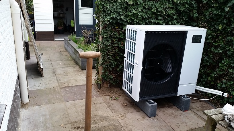

koevlaas2 schreef op zondag 2 februari 2020 @ 13:59:
Afgelopen week 1 geïnstalleerd.
Het apparaat hangt aan een muur en binnen hoor je 'm keihard, ik moet er nog mee aan de slag (veren eronder), ben er op eerste hand niet enorm enthousiast over.
Staat hier op trillingsdempers op beton. Nog nooit binnen gehoord. Maar alles wat anders is dan de Mitsubishi heeft jou voorkeur waarschijnlijk niet. Is prima natuurlijk. Maar je geeft zelf aan dat het via een 3de partij is gegaan. Willicht als er beter was nagedacht over de plaatsing was er niets aan de hand geweest.
  • koevlaas2
  • Laatst online: 22:42
koevlaas2
jebice schreef op zaterdag 8 februari 2020 @ 23:43:
In de tuin zetten dan hoor je 'm inderdaad niet, ik ben overigens wel fan van Mitsubishi maar het is niet zo dat ik eraan vast zit.
Heb gewoon een hekel aan WP's die je niet dempingloos zo aan de muur kan hangen.
De plaatsing is 1 ding, maar daarna eventueel dempen is een 2e, ik heb de bewuste WP nog niet onder handen genomen moet hier eerst opdracht voor krijgen.

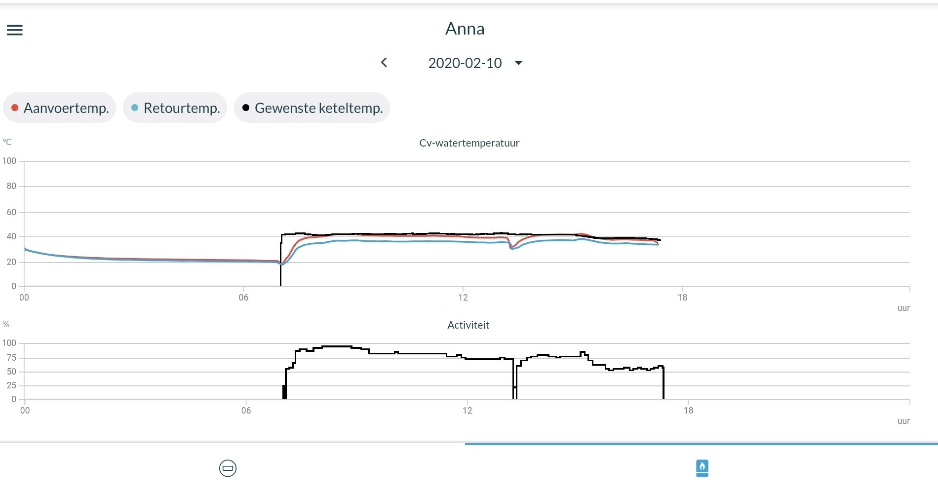

Buitendeel van de ELGA heeft hier weer eens flink last van de wind. Vervelende is dat het er op lijkt dat ook de CV mee op en neer danst en het dus niet warmer wordt in huis.
Afbeeldingslocatie: https://imgur.com/89xcGuZ.jpg
Afbeeldingslocatie: https://imgur.com/og8BExM.jpg(We bevriezen nog niet :+ maar toch klopt dit niet). ELGA stoppen is geen optie, want die stuurt de ketel OpenTherm aan, of ik moet de kabel van de thermostaat los halen en overzetten naar de CV. Overweeg nu maar een tweede thermostaat en de CV helemaal los koppelen van de ELGA en zelfstandig laten werken op een half graadje lager als het setpoint van de ELGA.
Elga | Valliant eco TEC plus VHR 30-34/5-5L | Kamstrup 602 |Nodo OTGW | Raspberry Pi 3B+/4B+|RFXcom rfxtrx433xl | UniFi netwerk | PVoutput 8.625 kWp
  • koevlaas2
koevlaas2
Copitano schreef op zondag 9 februari 2020 @ 13:01:
All,
[Afbeelding](We bevriezen nog niet :+ maar toch klopt dit niet). ELGA stoppen is geen optie, want die stuurt de ketel OpenTherm aan, of ik moet de kabel van de thermostaat los halen en overzetten naar de CV. Overweeg nu maar een tweede thermostaat en de CV helemaal los koppelen van de ELGA en zelfstandig laten werken op een half graadje lager als het setpoint van de ELGA.
Je buitendeel een slag draaien zodat de wind meehelpt ipv tegenwerkt.
All,
Uit de handleiding van de Elga:
Aan/uit knop 1 (Rode LED)
LED aan: de warmtepomp is ingeschakeld en zal samen met de ketel functioneren voor verwarming.
LED uit: de warmtepomp is uitgeschakeld. Voor verwarming zal alleen de cv-ketel worden gebruikt.
LED knippert: Elga wordt extern geblokkeerd voor verwarmen, bijvoorbeeld door een externe naregeling. Of de regeling is aan het opstarten.
Je zou de Elga dus zonder problemen uit moeten kunnen zetten.

koevlaas2 schreef op zondag 9 februari 2020 @ 13:46:
Yep, woensdag komt de installateur toch kijken waarom mijn COP met minstens 0,5 à 0,7 t.o.v. half januari in elkaar gestort is bij gelijke omstandigheden. Dat is het voordeel van meten is weten. Je ziet het vrijwel meteen gebeuren.
Na het vorige seizoen is het buitendeel al een keer 30 graden gedraaid. Dat heeft dus niet geholpen. Nu maar de andere kant op draaien met de condensor naar de gevel. De fan staat dan pal west. Geeft misschien ook wat minder defrosts. zo'n massieve muur geeft mogelijk toch nog wel wat straling af.

Vraagje: als je een mengventiel na je buffervat hebt, kun je dan ook de pomp in de retour zetten? Dus even schematisch:
Afbeeldingslocatie: https://tweakers.net/ext/f/vLyT3Z8ubFzs55Ww731jzURu/full.png

@TimoDimo Als je aanvoer richting retour virtueel samen knoopt (afgiftesysteem) zie je dat het exact hetzelfde is :)
Oh laat maar :X , ik zie het al. Ik was van de wijs gebracht door deze topics hier:
https://www.klusidee.nl/F...v-in-badkamer-t99709.html
https://www.klusidee.nl/F...-actief-maken-t60506.html
Natuurlijk kan dit zowel in aanvoer als retour. 8)7 Zolang je maar direct naar beide toevoeren van je mengventiel pompt (en niet bij ééntje via de uitvoer (gemengde) kant).

Was even spannend; vorige week geplaatst en gelijk een stevige vuurdoop gehad. Zeker het feit dat hij nog niet in gebruik is & dus geen water (extra ballast)
Afbeeldingslocatie: https://tweakers.net/ext/f/QKbWdFvITIURSHXEXCoMNGN4/medium.jpg
Maar geen centimeter verschoven ... 😁 in de tuin echter wel een kast (klikokast) met speelgoed 6 meter door de tuin heen gejaagd 🤣🤣

Antwoord helpdesk :
​Als de buitenvoeler niet is ingesteld gebruikt de Anna alleen de temperatuur via de postcode. Als de buitenvoeler wel aanwezig is en is ingesteld, dan wordt de temperatuur van de buitenvoeler gebruikt.
  • TimoDimo
  • Laatst online: 01:14
TriLithium schreef op maandag 10 februari 2020 @ 14:58:
Op elke leiding die in of uit het vat gaat een kraan.
Ja goed punt, maar dan moet je die wel hebben. :D
  • Aziraphale
  • Laatst online: 02:09
amarkest schreef op maandag 10 februari 2020 @ 15:30:
Antwoord helpdesk :
Heb je ook het idee dat hij beter draait op war?
  • amarkest
  • Laatst online: 27-10 17:59
Tja het lijkt er op. De geleverde Ta volgt keurig de gevraagde Ta.
Heb de stooklijn een paar keer moeten aanpassen, maar dat is wel logisch. Nu een poosje verder aankijken.
Op zich wel fraai dat je dus geen aparte buitenvoeler nodig hebt.

ElgaFreak schreef op maandag 10 februari 2020 @ 17:15:
Ik draai ook op WAR met ruimte compensatie maar met deze hoge temperaturen moduleert de Elga bij mij te laat terug lijkt het. Ik heb er nu een opentherm gateway tussen gehangen en hij gaat ruimschoots over de gevraagde Ta heen. Rode lijn is Ta gevraagd, Rood zou tussen de blauwe(Ta) en de oranje(Tr) in moeten zitten.
Hoe doet die van jou het met deze temperaturen?

Crazy- schreef op maandag 10 februari 2020 @ 11:20:
Mooi plekje voor je pomp. 112 kilo warmtepomp verplaats je niet zo maar. Toch belandde hier op het Veluwse een vier meter lange tot 15 cm dikke tak in de voortuin. Schrik. Gelukkig stond de pomp op een andere plek anders was het een gevalletje verzekering geworden.

  • amarkest
Aziraphale schreef op maandag 10 februari 2020 @ 17:25:
Klinkt goed. Enige wat mij tegenhoudt is die stooklijn, aangezien ik nog steeds niet echt begrijp hoe en waarop ik die in zou moeten stellen. :?
Op de ANNA bij verwarmingsinstellingen onder Weersafhankelijke max. keteltemperatuur. Staat bij mij op 50 / 35.
Geen buitenvoeler bij ELGA ! Anders gebruikt ANNA die.

  • amarkest
ElgaFreak schreef op maandag 10 februari 2020 @ 17:45:
Hij volgt netjes en een hele lange run bij jou. Met deze buitentemperaturen heb je wel een vrij hoge gevraagde Ta van 40 graden. Mijn Chronoterm vraagt om 30 graden vandaag.
Jij werkt met nachtverlaging. Hoe lang duurt het vanaf de start totdat je water rond de 40 graden is? Beetje te lastig te zien in de grafiek van 24 uur.
@ElgaFreak Vanmorgen van 20 naar 40c in 55minuten. Maar ik heb een klein circuit.
en FF over het hoofd gezien: 0,10m3 gas vd Hrketel. Die schakelt smorgens (ipv de ELrad) ff bij.
