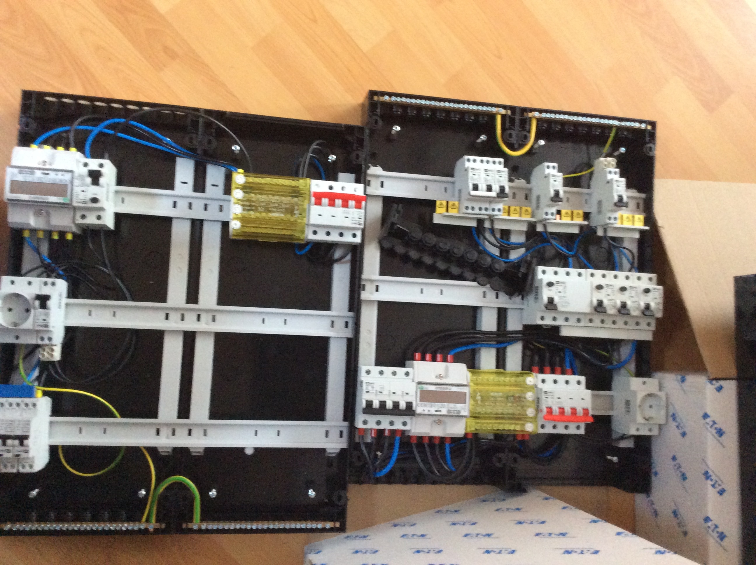

@Noord27 al een datum van de transporteur ontvangen?
  • Dapdodo
  • Registratie: Mei 2019
  • Laatst online: 22:41
@Noord27 Hoop dat dit afbraak fase is. 2,5mm2 voor 40A met 10.000Wp terugvoeding is 80A kortsluit op de rails. Nieuwe met 3 regels zou al helpen, dit doet gewoon zeer aan je vingers.

  • Noord27
  • Laatst online: 23:48
Dapdodo schreef op maandag 23 december 2019 @ 10:57:
Dit is oude situatie inderdaad.
@Ramon_1984 Nee nog geen bericht gehad. Verwacht ook niet teveel met de feestdagen dat er een transportbedrijf vanuit Italië naar NL een extra ritje doet.
[ Voor 20% gewijzigd door Noord27 op 23-12-2019 11:08 ]

  • ElgaFreak
  • Laatst online: 05-07 18:01
Aanpassing voor je nieuwe warmtepomp? :)
Ik denk dat ik 3 draden onder 1 schroef van je hoofdschakelaar zie. Als dat zo is dan adviseer ik je dringend adviseren dat te veranderen. Daar is het niet voor gemaakt en kans op slecht contact en dus warmte ontwikkeling(lees brand) is heel groot!
Btw als ik zie hoeveel WP je hebt voldoet je hoofdaansluiting niet. Die is kleiner dan jij kan leveren of vergis ik me?

  • Noord27
ElgaFreak schreef op maandag 23 december 2019 @ 11:15:
Dit is oud. Alles gaat er uit. 3 fasen is aangevraagd en wordt binnenkort aangelegd. Afhankelijk wanneer Enexis hun graafmachine beschikbaar heeft.
Nieuwe warmtepomp behoeft geen aanpassingen in de meterkast. Maar het is gewoon een rommeltje sinds aankoop en ga naar 3 fasen.
[ Voor 8% gewijzigd door Noord27 op 23-12-2019 12:05 ]

  • Dapdodo
@Noord27 Ik heb er ook nog een klaarliggen, moet nog even wachten tot de voorbereiding klaar is en een dagje door kan klussen.
Meterkast
Links voor de garage ligt op zijn kop, zie ik nu.
Lijkt nu ruim, maar als de kWh en automaten voor warmtepomp, warmteboiler of WTW, EV erin zitten.
Naast nog de Nikobus module, dan hou ik nog 1 regel over voor een raspberry pi en wat hulpstukken.
[ Voor 36% gewijzigd door Dapdodo op 23-12-2019 12:14 ]

  • Noord27
Dapdodo schreef op maandag 23 december 2019 @ 12:10:
[Afbeelding: Meterkast]
Ik ben gaan werken met ALS modules om compact te kunnen blijven. Heb nu nog 2 stuks B16 groepen over. 1* 1 fase en 1* 3-fase.
