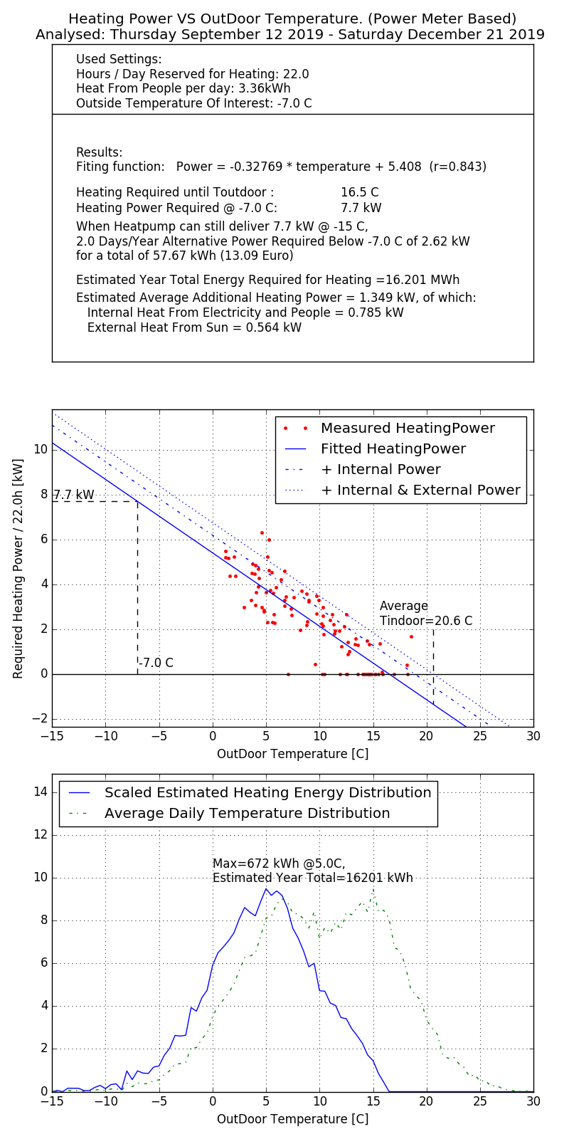

Dat snap ik, bij mij is het -12 is het 2kW transmissie en 3kW ventilatie infiltratieverlies is verwaarloosbaar omdat we nagenoeg luchtdicht bouwen. Dus 1kW uit het stopcontact en 4 kW uit de ventilatie lucht. Het verschil is dus koude buitenlucht vs warme binnenlucht maar het princiepe is hetzelfde. Het kost arbeid gevoed door elektriciteit. In de winter zou het dus problematisch zijn om te starten maar dat gebeurt dan elektrisch.
retakenroots schreef op zaterdag 21 december 2019 @ 23:06:
Je hebt naar mijn idee max y% uit 3kW te winnen uit 3kW ventilatieverlies +x-kW uit het stopkontakt, om e.e.a. te laten werken, daarnaast moet ergens die 2kW transmissieverlies vandaan komen. Hoe gaat dat electrisch starten ? BTW die BBC serie ging over net gerenoveerde woningen waar het niet werkte, isolatie zal naar mijn idee niet abonimabel geweest zijn.

ad1) 3kW is verlies van 20 to -12 als de warmtepomp de lucht tot -20 krijgt zit er meer in.
ad2) volgense de spec:
1 Verwarmingsvermogen (PH)/COP kW/- 1,27 / 4,79
1 A20(12)W35, afvoerluchtstroom 25 l/s (90 m3/h) minimale compressorfrequentie
2 A20(12)W35, afvoerluchtstroom 70 l/s ( (252 m3/h) minimale compressorfrequentie
2 Verwarmingsvermogen (PH)/COP kW/- 1,53 / 5,32
3 A20(12)W45, afvoerluchtstroom 70 l/s (252 m3/h) maximale compressorfrequentie
3 Verwarmingsvermogen (PH)/COP kW/- 5,35 / 2,43
aangezien ik lager dan 35 kan gebruik ik 35 als referentie dus COP ongeveer 2.5 - 3 bij -12 buiten?
Ik moet ongeveer 300 m3/h afvoeren met de minimale ventilatie eis.
ad 3) ik heb net weer de BBC docu bekeken en zie duidelijk radiatoren en zoals het eruit ziet traditionele ipv van LTV. Dus die mensen krijgen het huis sowieso niet warm. Het lijkt er op dat de huizen niet goed zijn gerenoveerd. Het gaat daar over de NIBE FIGHTER 360P en die kan maar 2kW leveren?
PS ben blij met alle feedback want de keuze is 2x een NIBE F730 of een NIBE F2120 met VVM320 maar ik heb twee woongedeeltes met een afstand van 25 meter tussen de installaties en de F730 maakt het het makkelijkst qua installatie.

Aangezien ik me tot nu toe uitsluitend met L/W warmtepompen bezig gehouden heb zijn je opsommingen bij de punten 1 2 en 3 deels abacadabra voor mij. Wat betekent de (12) en wat betekent de (PH), het laatste getal is de COP volgens mij.
ad 3 Traditionele radiatoren mits voldoende oppervlak en daarmee lage Ta is in principe niks mis mee. Ik meen me te herinneren, geheugens zijn echter vaak onbetrouwbaar, dat het primaire probleem was dat de mensen er financieel een groot probleem mee hadden.
Gemak van installatie is een one-time event, de mogelijk niet optimale oplossing word je de resterende 15 - 20 jaar mee geconfronteerd. Ik wens je veel wijsheid bij je beslissing.

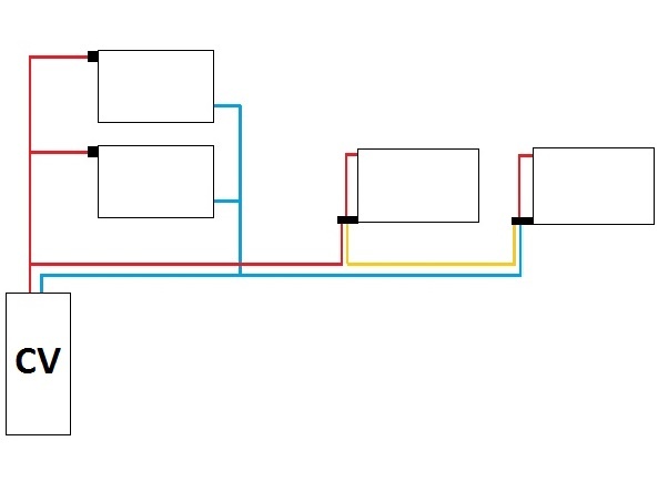

Ron6363 schreef op zondag 22 december 2019 @ 17:54:
Wat bedoel je met de 50/50 onderblokken van de radiatoren?
Deze blokken gebruik je bij een één pijpssysteem. 50% van de aanvoer is voor iedere radiator. De onderblokken hebben in de aanvoer een open verbinding naar de retour, wat weer de aanvoer in voor de volgende radiator en enz.
Ook als alle radiatoren dicht staan is er stroming over de lus.
Afbeeldingslocatie: https://tweakers.net/ext/f/SU8wha3GMOacn3veGzaC3fl1/full.jpg
Links tweepijp, rechts éénpijpssysteem.

Oxellaar schreef op zondag 22 december 2019 @ 18:16:
De aan- en afvoer slangen in de vloer houden de vloer een beetje warm. Dat bedoel je neem ik aan?
  • Oxellaar
ElgaFreak schreef op zondag 22 december 2019 @ 18:22:
Ja, dat bedoelde ik.
Een hele woning met dit systeem is niet aan te raden. Je hebt veel warmtetransport naar plekken waar je het misschien niet wilt hebben. Denk aan de vloeren van slaapkamers.
Een enkele lus, met een paar, bewust gekozen, radiatoren is geen probleem.

Ik heb mijn scripje een beetje uitgebreid en toen ook maar aangepast met meerdere subplots omdat het anders een beetje onleesbaar wordt als alles in 1 grafiekje staat.
Een van de dingen die ik heb toegevoegd is de gemiddelde temperatuur distributie van Nederland op basis van alle KNMI historische data, en dan geschaald naar het gemiddelde aantal graaddagen van de afgelopen 5 jaar, om te compenseren voor de stijgende temperaturen.
Door nu de gevonden fit lijn te vermenigvuldigen met de temperatuurs distributie en het aantal uur per dag verwarmen, komt er een plaatje van de verwarmings energie distributie naar voren. Door integratie kan hier een schatting van het totaal voor benodigde verwarmings energie in een jaar worden gehaald.
Op basis van de huidige gevonden parameters voor mijn huis zou ik op basis van de buiten temperaturen van de afgelopen 5 jaar ongeveer 16.201 MWh energie per jaar nodig hebben om te verwarmen, dat is met mijn huidige CV rendement ongeveer 1662 m3 Gas. Of met de gemiddelde SCOP van 4.23 uit Tom zijn sheet: 3830 kWh aan electriciteit met een Warmte Pomp.
HouseHeatingAnalyse V2

@PentaClover Als ik naar je vorige tabellen en grafieken kijk, dan komt ik tot een 1721 vollast uren voor Westdorpe ipv 1650 waar Koevlaas2 ea mee rekenen. Moet al die formules nog eens opzoeken, zijn laatst nog eens langsgekomen om mijn eigen benodigd vermogen te berekenen.
Die 1650 mag je niet blind volgen, geldt uitsluitend voor woningen welke in bepaalde periode gebouwd zijn. De koevlaasformule gaat uit van 8kWh uit 1m3 gas, Pentaclover heeft de exacte waarde voor zijn CV-ketel met de Kamstrup gemeten t.w. 9,75kWh uit 1m3 gas. De eerste 5 in het maandelijkse overzicht komen boven de 2.000 vollasturen uit. De Panasonic 5kW'er wordt door de fabrikant gespecificeerd als geschikt voor > 2600 vollasturen.
