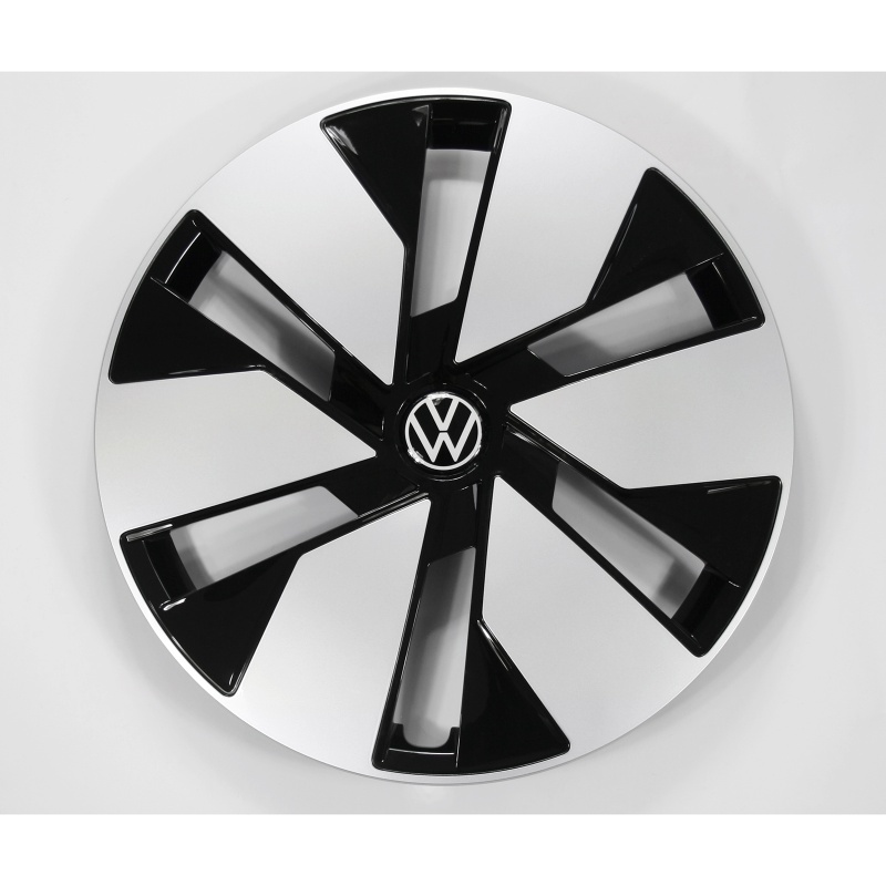

Begin juni kan ik mijn ID.3 Business eindelijk ophalen, deze heeft helaas de stalen velgen en dus ook die standaard plastic wielkappen.
Heeft iemand toevallig deze wielkappen besteld, en geplaatst ?
Ben erg benieuwd hoe dat er uitziet.

Die wielkappen heb in voorbij zien komen op SpeakEV - 18 inch wheel covers. Kunt daar kijken of iemand ze al heeft.
Lijken op de normale doppen maar dan met een zwart gelakt of gewrapped laag deel? Zou ze in het echt moeten zien inderdaad.
Moet zeggen dat ik tevreden ben met mijn 18" steelies en doppen. Scheelt me ook wat zorgen en poetswerk t.o.v. lichtmetaal. :D

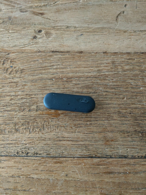

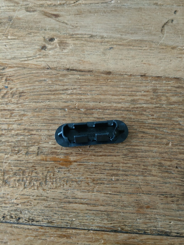

  • N0EL
  • Registratie: November 2019
  • Laatst online: 17:40
ID.4 Max (pro)
Is het normaal dat tijdens het laden (misschien 30 seconden in de sessie) de laad status lich balk (onder aan de ruit) uit gaat?
En.... Iemand hier die misschien weet waar dit vandaan komt?
Gevonden aan de bestuurderskant op de grond. (staat 5LA 853 678 in)

  • pietermx
  • Laatst online: 12:13
N0EL schreef op zaterdag 15 mei 2021 @ 15:51:
ID.4 Max (pro)
Ja, althans gebeurt hier ook :)
Volgens mij is dat het afdekdopje wat achter op de rails van je stoel zit. Vliegt er nogal makkelijk vanaf, lag hier ook binnen no-time op de grond achterin.

  • N0EL
Mooi. Ik dacht dat ik een probleem had met de laad status lich balk.
Snap eigenlijk niet waarom het niet gewoon aan blijft. Zoals het nu is heb je er niet echt iets aan.
Re: afdekdopje wat achter op de rails van je stoel zit.
Heb even gekeken. Of ik zit fout, maar dit gaat echt niet passen op de rails!....
  • pietermx
N0EL schreef op zaterdag 15 mei 2021 @ 16:25:
Hmm inderdaad een ander dopje, zou het zo niet weten. Kan natuurlijk ook gewoon achtergebleven zijn bij productie, als je niks mist? :)
