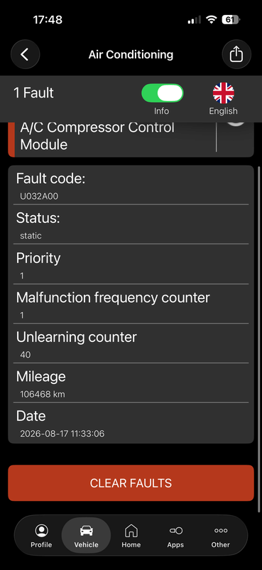

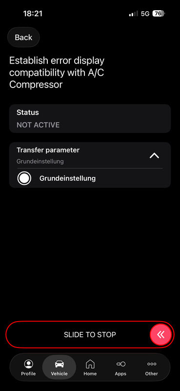

De airco van onze ID.3 heeft nooit gewerkt. Gisteren heb ik de auto daarom naar een Vakgarage gebracht. Na een korte diagnose kreeg ik te horen dat de reparatie ongeveer 500 euro zou kosten.
Volgens de Vakgarage moest de druksensor worden vervangen. Daarnaast wilden ze het koudemiddel vernieuwen, terwijl de sensor vervangen kan worden zonder dat het systeem druk verliest. Achter de sensor zit namelijk een ventiel.
Toen ik niet akkoord ging met de voorgestelde reparatie, gaf de monteur aan dat hij het koudemiddel kon opvangen en hergebruiken. Tijdens dat korte telefoongesprek daalde de prijs naar 340 euro. Dan vraag ik me af: als het koudemiddel kan worden hergebruikt, waarom wordt dat dan niet meteen voorgesteld?
Ik kreeg er geen goed gevoel bij en heb de auto opgehaald. Ik moest wel 90 euro aan onderzoekskosten betalen maar ze zijn er ook even mee bezig geweest dus dat vind ik op zich prima.
Thuis heb ik de auto zelf nog eens uitgelezen met OBDeleven. De aircomodule (08) gaf een foutmelding:
U032A00 – Software Incompatibility with A/C Compressor Control Module
Op Reddit vond ik uiteindelijk de oplossing. Via OBDeleven heb ik onder Module 08 → Basic Settings het programmaatje “Create fault display compatibility with the air conditioning compressor” uitgevoerd.
Daarna werkte de airco weer.

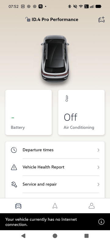

Ik heb een vraagje over de zekeringen onder het dashboard bij de linkerknie van de Bestuurder.
Daarin zitten min of meer vier rijen met zekeringen. Grotere, dan kleinere, dan weer groter en tot slot weer kleinere. De rij beginnend met 53 lijkt niet aangesloten.
Afbeeldingslocatie: https://www.vwidtalk.com/attachments/id-4-id-5-2020-2022_in1-fuse-box-diagram-png.31154/?auto=webp&fit=bounds&format=pjgp&height=1920&optimize=high&width=1920
Voor de dashcam heb ik een continue 12v en een geschakelde 12v nodig.
Ik heb alleen wat moeite met het vinden van een geschakelde.
De auto staat op de oprit, deur los. Sleutel in huis. Dashboard is donker, die ledstrip in het dashboard is uit, alle displays zijn donker maar toch blijven alle zekeringen in dat kastje 12v geven. (Ik meet met een diagnose probe tussen een bout in de deur en de zekeringen, alle zijn ca. 13v.)
Zekering 20 heb ik gebruikt omdat die volgens het internet geschakeld zou moeten zijn. Maar dat lijkt in de praktijk niet het geval, de dashcam blijft 24/7 aanstaan en neemt dus ook constant op.
Er zal een geschakelde zekering moet zijn lijkt me, welke zou dat moeten zijn?
Hoe lang moet je wachten tot alles plat gaat, om te kunnen checken of ik inderdaad de goede heb.
Voor de zekerheid heb ik nu ook de laadkabel ontkoppelt en een timer op de telefoon van een kwartier, mogelijk maakt dat nog uit?
[ Voor 13% gewijzigd door tcw82 op 18-08-2026 17:25 ]

tcw82 schreef op dinsdag 18 augustus 2026 @ 17:22:
Er wordt meestal geadviseerd om de auto 20 minuten 'met rust te laten', wat betekent op slot en dat de sleutel dan ook echt niet in de buurt van de auto moet zijn of komen. Na 20 minuten zouden de systemen allemaal dermate in slaap gevallen moeten zijn dat bij naderen eea weer 'maagdelijk' opgestart wordt. Ik kan me voorstellen dat een aangesloten laadkabel bepaalde systemen 'wakker' houdt, dus in dit geval zou ik die inderdaad ontkoppelen. Of dit ook het effect heeft waar jij naar zoekt weet ik niet...
  • tcw82
  • Registratie: Oktober 2020
  • Laatst online: 18:38
MJMaverick schreef op dinsdag 18 augustus 2026 @ 18:25:
Ja. Dit was ook mijn begrip van de situatie. Als je op slot doet, hoe kan je dan meten welke zekeringen plat liggen?
Ik heb hem nu een half uur van slot met de deur op een kier(deur handel aan tikken is led lampen dashboard aan) en sleutel stil op afstand.
Zo maar even kijken hoe de vlag erbij hangt. De sd kaart laat tot nu toe zien dat hij gewoon vol continu opneemt.
Edit;
De auto staat nu zonder kabel verbonden, van slot. Deur op een kier, op de oprit. Alles is donker op het dashboard, led strip is donker.
Alle (behalve de paar spares en die ene waarmee je de kofferbak 12volt kunt schakelen) zijn nog aan. Ik wilde kofferbak niet gebruiken voor de dashcam. Vooral omdat ik geen passende dubbele zekeringhouder heb voor de kofferbak zekering.
Ik ga nu weer een half uurtje wachten, zonder laadkabel en dan nog eens meten.
[ Voor 18% gewijzigd door tcw82 op 18-08-2026 20:12 ]

tcw82 schreef op dinsdag 18 augustus 2026 @ 18:46:
Edit;
Ik heb zelf geen idee welke geschakeld zijn en welke niet, maar ik vind het niet heel raar dat zo lang er een deur open staat, en de auto dus niet afgesloten is, de zekeringen dan nog 'aan' zijn. Pas wanneer de auto afgesloten is verwacht ik dat eea uitschakeld. Maar misschien begrijp ik het doel van jouw experiment onvoldoende en heb je feedback nodig van iemand die beter begrijpt hoe eea geschakeld en gezekerd is.

  • tcw82
MJMaverick schreef op woensdag 19 augustus 2026 @ 07:53:
Het originele doel was om uit te vogelen waarom mijn dashcam maar eindeloos blijft opnemen ipv naar parkeermodus te gaan.
De informatie over het op slot doen van de auto is waardevol, ik zet mijn auto eigenlijk nooit op slot, als dat een voorwaarde is om de acc draad te schakelen, snap ik nu wel waarom er nooit iets geschakelt wordt.

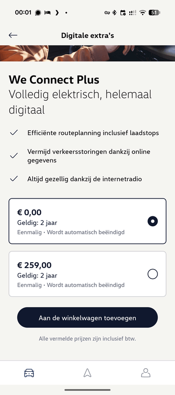

Vannacht om 12 uur verliep onze we connect plus abonnement. Direct even gekeken, want even voor twaalven kwamen we thuis.
En jawel; de keuze om te verlengen voor €0 euro óf €259. De keuze was snel gemaakt.
Is dus nog steeds mogelijk, maar onbekend waarom sommigen deze optie wel krijgen en anderen niet.
Bij afrekenen kon ik nog de keuze maken tussen, 2 jaar (0 euro), 3 maanden proef, of 2 jaar (259 euro).

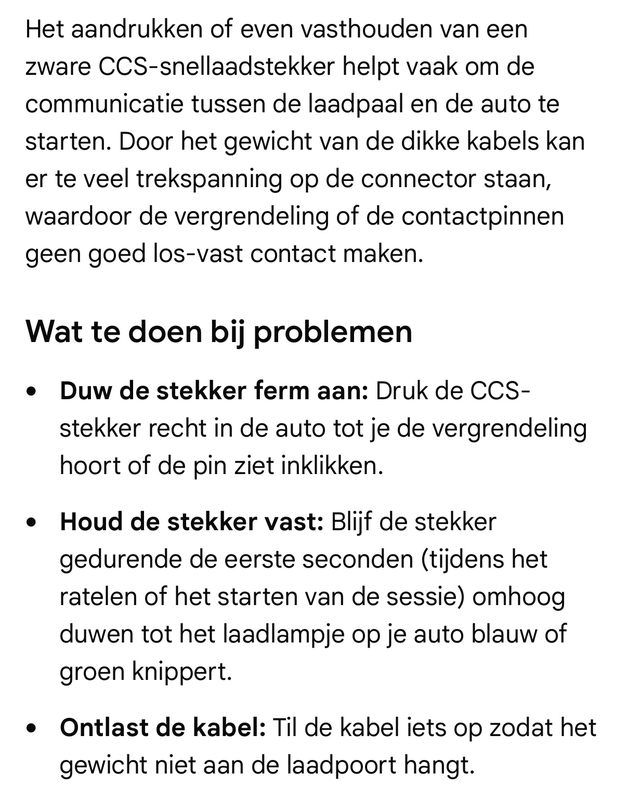

Hmm, lijkt erop dat de vergrendeling van de laadstekker niet helemaal lekker meer werkt bij de ID.4 uit 2023.Sta bij een fastned, laadpaal 1: fout in communicatie. Achteruit naar paal 2, deze keer opletten wat ie doet: herhaald geklik na insteken stekker en weer fout. Pas na een aantal pogingen wil t wel, net de keer dat ik de stekker vasthoud en aan blijf drukken.
Irritant, nu laadt ie maar geen zin in dit gedoe iedere keer.
En het afdekding voor de dc aansluiting valt er ook nog es af, gedoe :/

Klinkt als slecht contact. Water of vuil kan je meet pennen corroderen. Ja ja, je hebt laadt pennen en meet pennen. Spuit eens wat WD40 in je laadpoort. gewoon een beetje. Het kan geen kwaad. Even een pufje in elk gaatje.

Afbeeldingslocatie: https://tweakers.net/i/_EaWne3Mwr1bgX2XZShibzemz4U=/x800/filters:strip_exif()/f/image/FbyovIz12T7khRJgBXcFfKjR.png?f=fotoalbum_large
  • Bundin
Klinkt als dit idd, ik ga t morgen merken, ga net niet van Leeuwarden naar Maastricht komen op 80 procent dus fastned mag weer wat verdienen.

Bekend probleem. Op AC doet hij het wel, op DC niet.
Oorzaak was een kapotte (zwakke) vergrendelmotor. Is onder garantie door VW vervangen.

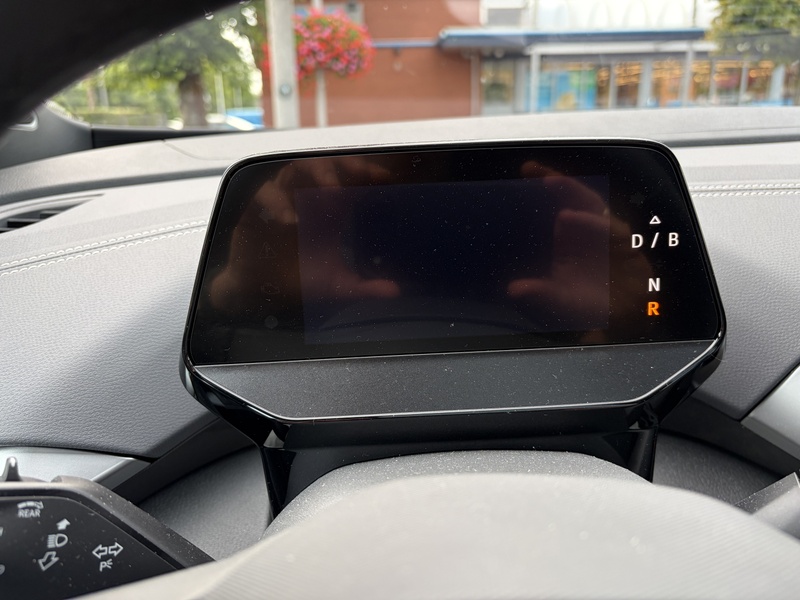

  • Kammika
  • Registratie: Februari 2018
  • Laatst online: 18:33
Afbeeldingslocatie: https://tweakers.net/i/unAAXsfBjR3e3gsEl7zSAACBOjA=/800x/filters:strip_icc():strip_exif()/f/image/0dDmDGEbumJ0ISoWpERIDH2P.jpg?f=fotoalbum_large Damn mijn display doet het niet meer. Infotainment zeer beperkte. Airco en zo doet het ook niet meer .
Auto rijdt nog wel. Heb Waze via cp gebruikt om snelheid te weten. Weet iemand hoe ik de auto in zijn geheel kan resetten? Infotainment reset heeft het niet opgelost
Is een id.4 met sw versie 6.0
update: harde reset procedure kennelijk hetzelfde als in mijn Volvo: auto op slot, sleutels uit de buurt en dan een half uur zo laten staan en alles doet het weer…
Hoop niet dat dit te vaak gebeurt, dit is toch wel heel irritant
[ Voor 17% gewijzigd door Kammika op 30-08-2026 19:19 ]

  • tcw82
Altijd leuk wakker worden zo. De app weet wel dat de auto niet op slot is. Maar hij heeft ook geen internet verbinding.
Auto staat op de oprit aan de laadkabel.

tcw82 schreef op donderdag 3 september 2026 @ 07:53:
Ach, wat de app zegt, daar kijk ik niet eens meer van op :P heel vaak meldingen dat de auto niet op slot staat e.d. (terwijl die gewoon op slot staat)
