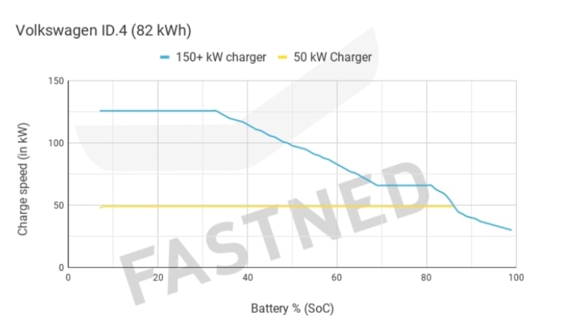

De hoogste laadsnelheid krijg je alleen bij een veel lager percentage. Probeer het zo uit te mikken dat je met 5-10% bij de lader aankomt.
En volgens mij zijn er meer mensen geweest bij wie het de eerste paar keer langzaam ging.
Dat begrijp ik, maar als je auto met 125kW kan laden dan is 50 kW (met uitschieters naar 60kW) wel erg weinig m.i. Als je de laadcurve van Fastned voor de id4 bekijkt vanaf 38%, dan is die toch echt wel een stuk hoger dan 50kW.
Afbeeldingslocatie: https://tweakers.net/i/lFdGokCTiA0fkECRyw16zPjtovY=/800x/filters:strip_icc():strip_exif()/f/image/rHFU5xQmUiSLIAxA1DI6dyhc.jpg?f=fotoalbum_large
Ik ga er dan maar van uit dat het ligt aan het feit dat ik nog nooit een snellader heb gebruikt, al vind ik dat wel een beetje vreemd.
Ee, er is hier op het forum al vaker over geschreven, maar de oorzaak is dat de accu bij het laden niet op temperatuur is. Er komt (ooit) een software update die er voor moet zorgen dat -net als bij Tesla- de auto de accu opwarmt zodra je naar een DC lader toe gaat.
Even snel achterelkaar optrekken en regeneren (of een tijdje 160 km/u rijden :+ ) helpt ook.
Zie ook dit filmpje: YouTube: EVNotify and VW Id.3 - Battery temp and kW charging speed

KrlGl schreef op zondag 28 maart 2021 @ 08:37:

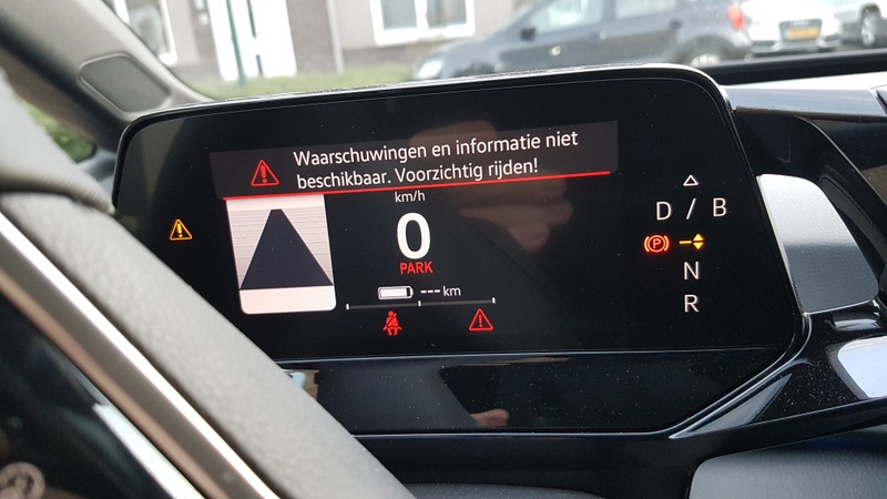

  • Lock77
  • Laatst online: 12-06 15:00
Afbeeldingslocatie: https://tweakers.net/i/jw67th60CFtbSvuiuVC5ufA2Jc4=/800x/filters:strip_icc():strip_exif()/f/image/UfiUEzMdbwR5Nm7LucZb9PAW.jpg?f=fotoalbum_large
Gisteren kreeg ik opeens bovenstaande op mijn scherm. Ik heb deze vervolgens weggedrukt omdat ik nog een stuk moest rijden. Weten jullie of deze op de achtergrond wordt geinstalleeerd, of dat dit automatisch gebeurd als je stil staat?
Zag in de instellingen namelijk verder geen updates meer staan.
Was een update voor stabiliteit van de software en kleine aanpassingen geloof ik.

dfader schreef op zondag 28 maart 2021 @ 08:09:
Ja, die laadcurve klopt... mits je met een redelijk lage SOC begint te laden. Het is volgens mij niet automatisch zo dat je overal op de curve kunt 'instappen'. Dus als je bij 48% inplugt gaat ie niet met 100 kW beginnen te laden, maar als je bij 10% begint haalt ie bij 48% nog wel 100 kW.
Dat heeft waarschijnlijk te maken met de optimale batterijtemperatuur en is volgens mij ook niet uniek aan VW.
Maar zoals gezegd, er zijn mensen die ook pas na een aantal keer snelladen de volledige snelheid haalden.

Hoe hoger % soc je begint met laden hoe lager je laadvermogenpotentieel is.
Laadcurve die start met 10% en 40% is zeer verschillend.

  • dfader
  • Laatst online: 23:32
bilgy_no1 schreef op zondag 28 maart 2021 @ 13:38:
Check. Dat verklaart wel een hoop. Ik weet niet heel erg veel van de mogelijkheden van laden, maar ik dacht dus inderdaad wel dat je op de laadcurve kon instappen. Althans, dat je na een minuut of 10 wel rond de laadcurve uitkomt. Maar dat is dus niet zo. Wel jammer :)

Lock77 schreef op zondag 28 maart 2021 @ 10:56:
Interessant! Ik denk dat niemand antwoord kan geven op jouw vragen omdat jij bij mijn weten de eerste bent met zo’n melding. Dus gewoon proberen en aan ons vertellen of de auto tijdens het rijden de update heeft uitgevoerd :+

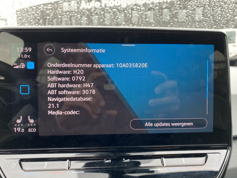

  • Lock77
Alfred66 schreef op zondag 28 maart 2021 @ 14:57:
Ik heb, nadat ik de melding kreeg, niet meer gezien dat de update uitgevoerd werd.
Onderstaand de huidige software versies, wellicht dat iemand ziet wat er dan geüpdatet is?
Afbeeldingslocatie: https://tweakers.net/i/X3upb7vxqSHM-bNw-KDsexdfiS4=/800x/filters:strip_icc():strip_exif()/f/image/oHDNIXZgPvqBlBGlQr6zJ9cq.jpg?f=fotoalbum_large

Lock77 schreef op zondag 28 maart 2021 @ 20:21:
Vermoedelijk update van je navigatiedatabase naar 21.2. Bij mijn weten de meest actuele versie. Hier ook gehad, inclusief de melding en daarna keurig op de achtergrond gedownload en geïnstalleerd.

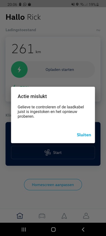

ID3. Pro
2.1 Update
Ik heb eerder een bericht geplaatst, maar helaas wist toen niemand een passend antwoord.
Afgelopen vrijdag heb ik mijn ID3 gekregen. Tot nu toe nog 0 problemen gehad met de auto.
Het enige wat ik niet snap is het voorverwarmen / koelen via de We connect ID app.
Mijn app is up to date, en de auto is ook netjes gekoppeld.
Wanneer ik aan het laden ben zie ik dit ook netjes terug in de app, dit lijkt allemaal goed te werken.
Wanneer ik het klimaat wil aanpassen blijft de app 1-2 minuten syncen, waarna ik de melding krijg:
"Gelieve te controleren of de laadkabel juist is ingestoken en het opnieuw proberen"
Overal lees ik dat het mogelijk moet zijn om het klimaat aan te passen, ook al zit je niet aan de stroom.
De vinkjes in de app m.b.t. klimaat staan allemaal netjes aan.
Iemand een idee?

Gek issue inderdaad. Laden moet ook kunnen zonder dat de stekker is aangesloten (werkt hier op mijn ID4 in ieder geval zonder issues). Vermoedelijk staat het goed hoor maar heb je in de app onder 'instellingen' (tabblad met dat auto symbool onderin) --> 'privacy - mobiele onlinediensten' --> 'klimatisering' ook aangevinkt als optie? Is het enige dat ik kan bedenken.

Dit is echt een hele rare melding die ik niet kan plaatsen. Gebruik je wellicht een oude app op je telefoon die niet compatible is met de laatste software in de ID.3? Ik kan er verder geen verklaring voor geven.

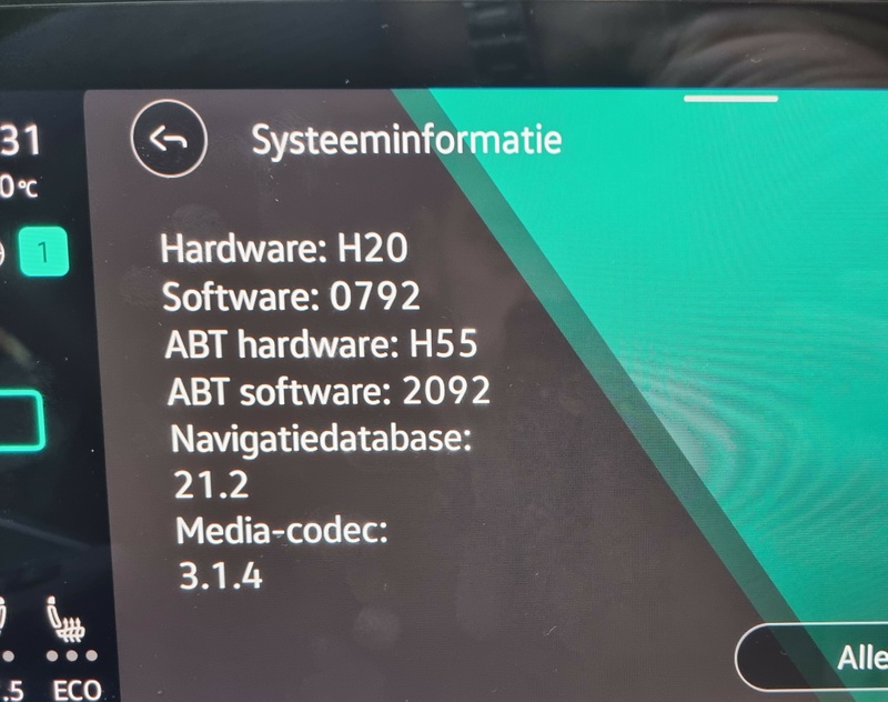

  • Braaaii
  • Laatst online: 11-02 12:39
Na mijn 2.1 update waren dit alle laatste versies.
Ik zie duidelijk verschil met de navigatie en media codec
Afbeeldingslocatie: https://tweakers.net/i/RwbGY8RfKKVbAok3AVnDh_U53lw=/800x/filters:strip_icc():strip_exif()/f/image/5x0bu6xpzHRAMNL2ALKtKP3v.jpg?f=fotoalbum_large

mobiele onlinediensten staat inderdaad aan binnen de App :(
Heb de app: We connect ID.
Gebruik zelf een S20+

De app zelf is helemaal up to date.
Heb de app ook al een keer verwijderd en opnieuw geïnstalleerd.

4.1M
Vandaag eerst echt serieuze issue gehad. Ik kwam om 7.45 de auto in, was het helemaal koud terwijl ik wel de voorklimatisering had ingesteld. Ik kom nu net op mijn werk aan, auto uit en toen stond er ineens 'voorklimatiseren maandag 7:45'. Huh, dat is gek, het is toch al 7:45 geweest? 8)7
...blijkt dat de auto niet automatisch naar zomertijd omschakelt (ik mag toch hopen dat dit een instelling is voor zo'n hypermoderne rijdende computer :+ )
Maar goed, uiteindelijk dus geen echt probleem, maar ik moest er wel van glimlachen 8)

4.1M met versie 2.0 maar ik had hier vanochtend geen issues mee. Tijd was gewoon naar zomertijd gegaan.
Wel een ander probleem, melding probleem met elektrisch systeem/aandrijving en dat ik naar een werkplaats moest. Evengoed vertrokken en toen ik op m'n bestemming aankwam, auto uit gezet. Daarna weer aan en de melding was weg. Toch irritant als je hiervoor wel naar een werkplaats gaat of de VW service belt.
Het zou te maken kunnen hebben dat ik een andere langere laadkabel heb gebruikt bij de afgelopen laadsessie van 't weekend. Die had wat problemen om goed verbinding te krijgen met m'n zappi leek het. Daarna begon deze wel te laden op het ingestelde vermogen maar na 3 uur ging deze ineens op 1/3 vermogen laden. Volgende dag de kabel eruit gehaald en erin en toen liep het laden wel goed door. Vervolgens vanochtend dus wel het probleem met de storingsmelding. Kijken of het volgende keer met deze kabel weer mis loopt.
Edit: inmiddels verblijd met een "voorklimatiseren niet beschikbaar" storingsmelding.

  • maik73
  • Laatst online: 08-04 22:35
theHoff schreef op maandag 29 maart 2021 @ 10:01:
De melding probleem met elektrisch systeem/aandrijving nu ook een paar keer gehad. Telkens als ik de auto meer dan 12 uur aan de lader had staan.
Er zijn meldingen van dealers die gezegd hebben dat je maar maximaal 8 uur aan de laadpaal mag hangen (ongeacht of je aan het laden bent of niet). Wellicht dat de meldingen daar vandaan komen. Irritant is het zeker!

  • Soeski
  • Laatst online: 13-06 14:38
maik73 schreef op maandag 29 maart 2021 @ 10:20:
Ik wilde het net zeggen - langer dan 8 uur aan de laadpaal met 2.0 software moet je niet doen, dan kan die fout komen. Is een bekende bug. Is in 2.1 opgelost. Ze wisten ook niet of het echt alleen een melding was of meer aan de hand - mij werd verteld dat de auto in noodloop kan schieten dus dat je echt niet moet rijden als je die melding hebt.

  • Soeski
Zie boven - niet langer dan 8 uur aan de laadpaal met 2.0 - of je nu laadt of niet.
  • dfader
Soeski schreef op maandag 29 maart 2021 @ 11:42:
Hm, zou dat de reden zijn dat mijn ID.4 niet werd vrijgegeven door PON en dat ik nu uiteindelijk rijd met een softwareversie die niemand heeft: de 790. Wellicht is dit probleem hierin al opgelost? Ik heb iig het hele weekend (na de snellaad sessie van zaterdag) de stekker in de auto gehad en ik heb nergens last van.
  • Simply1337
  • Laatst online: 29-11-2024
en nu even andere kant van verhaal.. afgelopen 3 maanden kon ik gerust 8 uur of langer laden zonder problemen met 2.0/0783. Avondklok helpt ook aardig mee met deze statistiek. Heb nog een week de tijd om dit probleem te krijgen :+
[ Voor 16% gewijzigd door Simply1337 op 29-03-2021 13:02 ]

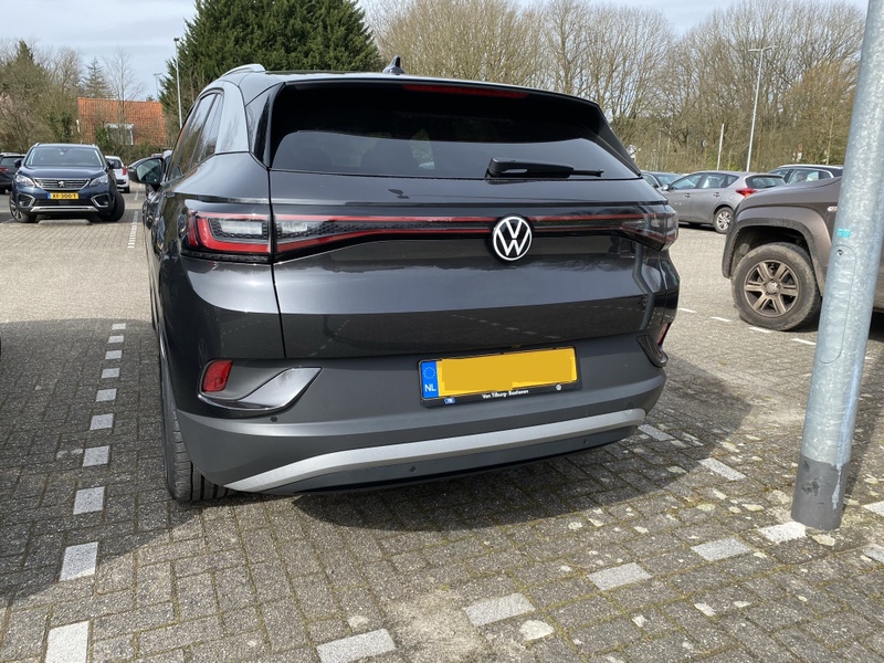

Donderdag gaat de auto terug. Ook na 2.1 blijf ik bijgaande melding houden...
Afbeeldingslocatie: https://tweakers.net/i/VdVCcD3UYomA_5j4ThV3XoalM4g=/800x/filters:strip_icc():strip_exif()/f/image/Ty7eGUq63csbMnf5NLLmfqDu.jpg?f=fotoalbum_large
Wordt opgelost! Van Mossel doet zijn best.. :)

Ad Vogels schreef op maandag 29 maart 2021 @ 17:38:
Mooi, maar zo schoon mogelijk is dan toch ook zonder reclame op de nummerbordhouder ?. Die van mij is schoon, evenals de zijkanten. Daar heb ik de 1st logo's verwijderd...

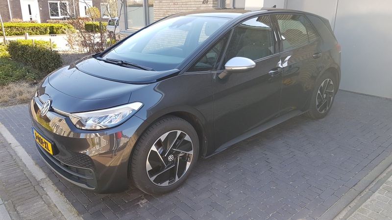

Ik vind die ID.3 echt een mooie auto. Vooral zonder die striping op de zijkant aan de achterzijde :D (y)
Is die van jouw zwart of donkergrijs?
[ Voor 3% gewijzigd door X-t-r-e-m-e op 29-03-2021 19:45 ]

X-t-r-e-m-e schreef op maandag 29 maart 2021 @ 19:43:
Kleur is Mangan Grey. En ook de folie op de C-stijl is verwijderd..
Mooi, maar zo schoon mogelijk is dan toch ook zonder reclame op de nummerbordhouder ?. Die van mij is schoon, evenals de zijkanten. Daar heb ik de 1st logo's verwijderd en natuurlijk ook de "noppenfolie" op de C-stijl.
Hoe heb je die logo’s verwijderd? Inclusief lijmresten? :+

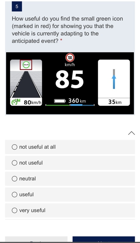

Hier hou ik wel van! Op de first movers club wordt dmv een survey door VW actief gevraagd naar de bruikbaarheid van- en aanpassingen op de user interface. In dit geval gaat het specifiek over de ACC en de speedlimiter. Wat je vindt van de symbolen, teksten etc.
Mooi om te zien dat VW actief op zoek is naar input van gebruikers om de software te verbeteren. Ik hoop dat ze dit vaker gaan doen. Reacties op de first movers club ook positief terwijl er heel wat afgeklaagd wordt daar.
Zie een voorbeeldvraag hieronder:
Afbeeldingslocatie: https://tweakers.net/i/momQ_tRTqEGfTAKNdi6uUJ6NWqo=/x800/filters:strip_icc():strip_exif()/f/image/ttGJAbUubTCyTFgtiLPVZS8O.jpg?f=fotoalbum_large

Wanneer ben je een first mover en kan je dus lid worden van die club?
Hoop dat ze deze functie zo aanpassen dat je de nieuwe snelheid kan bevestigen ipv dat hij automatisch overneemt.

Eldro19 schreef op zondag 28 maart 2021 @ 20:56:
ID3. Pro
2.1 Update
Iemand een idee?
Zelf heb ik onderstaande al getest:
- App opnieuw geïnstalleerd, en ingesteld
- Auto een keer terug gezet naar fabriek herstel
- App opnieuw geïnstalleerd, en ingesteld.
Nieuwe info.
Vanuit de auto schema instellen / vanuit de We connect app nog steeds geen resultaat zonder de lader eraan.
Wanneer de lader er wel aan hangt lijkt het klimaat via de we connect app wel te werken.
Iemand nog enig idee of terug naar de dealer?

AkroBatik schreef op maandag 29 maart 2021 @ 23:27:
ACC = Adaptive Cruise Control, de CC past zich automatisch aan aan de omgeving. Het automatisch aanpassen naar de snelheid op de borden kan je al aan- of uitzetten in de wagen opties. Voor handmatig aanpassen kan je de + en - gebruiken. Elke keer bij een wijziging qua bord een vraag om bevestiging zie ik niet zitten. Het is geen Microsoft product :Y) .

Psa heeft dit en dat werkt super. Ik heb die snelheidsvoorspelling gauw uitgezet. Zo vaak gehad dat hij ineens op de rem ging voor een bord van een parallel weg, of dat hij een verkeerde snelheid in de navigatie data had.

Ik heb mijn auto vorige week donderdag weer opgehaald, er is een nieuw regelapparaat geplaatst á €3.000.
Alles oké, geen fouten tot aan vanmorgen; wéér vol storingen, dezelfde fouten als voorheen, maar nu met een aantal extra’s.
Auto blijft denken dat hij aan de laadpaal staal, infotainment, en alle knoppen daar omheen werken niet. Ik heb dus geen kachel, geen radio, geen parkeerhulp.
Prominente melding in beeld; waarschuwingen en informatie niet beschikbaar. Voorzichtig rijden!

Iuigi schreef op dinsdag 30 maart 2021 @ 11:03:
Belachelijke situatie dit, in Duitsland krijgen ze training hè. Hier in de garage wiste ze niks, volgen een handleiding en bellen naar VW xD
Gewoon echt direct weer terug brengen en heel stellig zijn, omruilen. Je hebt ze nu al zoveel kansen gegeven om dit te fixen, ze kunnen het gewoon niet.

  • Ad Vogels
  • Registratie: Februari 2021
  • Laatst online: 21-05-2021
Lock77 schreef op dinsdag 30 maart 2021 @ 08:01:
Ziet er strak uit! Heb je de striping bij de daklijn gewrapt?
Dit is een ID.3 first basis. Heeft al zwarte daklijsten...
  • Ad Vogels
AkroBatik schreef op maandag 29 maart 2021 @ 20:48:
Een nylon (vis-)draad er achterdoor trekken. De lijm heb ik met mijn nagels verwijderd. Durf geen oplosmiddel oid te gebruiken.
zie enkele eerdere posts: deze melding heb ik al twee maanden dus ook met 2.0 en nu met 2.1. Daar gaat de auto donderdag voor terug.

Omdat ik de eerste vraag al met "no" beantwoord blijft het daarbij. ACC gebruik ik altijd, alleen dat automatisch aanpassen werkt voor geen meter. Jammer dat ze daar dan heel kort maar naar vragen.

Eldro19 schreef op dinsdag 30 maart 2021 @ 00:38:
Nieuwe info.
Dit is gedrag wat ik had voor update 2.1 met mijn Life ( single zone climate control)....
Als je dat hebt bij versie 2.1 lijkt me dat er iets niet klopt.

  • Iuigi
  • Laatst online: 06-05 20:32
Bschnitz schreef op dinsdag 30 maart 2021 @ 11:25:
Stoute schoenen aangetrokken en de accupool los gehaald en een half uur laten staan. Accu er weer terug op en gestart. Hele circus aan, nog meer dan voorheen maar na een paar minuten rijden had ik weer stuurbekrachtiging en er verdwenen een aantal storingen.
Vervolgens de auto afgesloten en een uur iets anders gedaan, daarna alles oké; travel assist e.d. Werken ook weer, geen fouten in beeld.
  • Ultraman
  • Laatst online: 08-06 12:53
Ultraman
Moderator Harde Waren
Boefje
Iuigi schreef op woensdag 31 maart 2021 @ 12:48:
Hopsakee.
Ik heb een steeksleutel 10 achterin liggen voor het geval dat. Gelukkig nog nooit nodig gehad.
