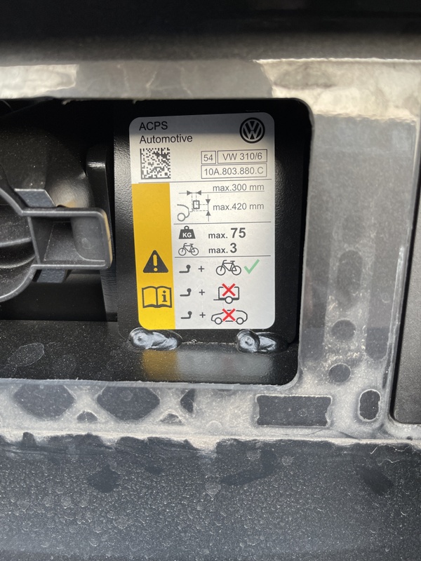

Inderdaad apart, bij mij staat 55 kg.... (3.1)
Afbeeldingslocatie: https://tweakers.net/i/7SEkFC_SKPdyw06AjKdG_-nCIpk=/x800/filters:strip_icc():strip_exif()/f/image/uNhhTVir6Ao6IiV5WyvTb5ul.jpg?f=fotoalbum_large

Hmmm is er soms een nieuwere uitvoering (via first movers club)? Lijkt een ander typenummer dan op jouw afbeelding...
Afbeeldingslocatie: https://tweakers.net/i/kASYPHBFC9hoVGwoWSLz6h95G0Q=/x800/filters:strip_exif()/f/image/4gxDCS76Pu0XiCcxhUE4I9hf.png?f=fotoalbum_large

MMM,
als dit zo is voel ik me zwaar genept. Ik heb hier diverse keren naar gevraagd maar mij werd verzekerd dat 55 kg de max was.
Zijn er al meer mensen die toch een 75 kg steunhaak hebben? Ik overweeg hierover mijn beklag te doen bij Van Mossel. :-(

Vorige week steunhaak gekregen (3.1P) daar staat ook 75 op dacht ik, zal ik voor de zekerheid nog even checken

Bij mij staat bij totaal aantal fietsen , 3 en dus 75kg

Op de auto, een ID.3, als je de kentekenplaat openklapt?
Ik heb een 3.1P en net gecheckt, er staat 55 kg bij mij.

3.1P en ook een steunhaak met 75kg/3 fietsen sticker. Twee weken geleden met de 2.1 update geplaatst bij Ames.

juanpabloo schreef op woensdag 24 maart 2021 @ 18:00:
Ja, sorry, betreft 3.1P. steunhaak typeplaat, ook het zelfde type als hierboven op foto's

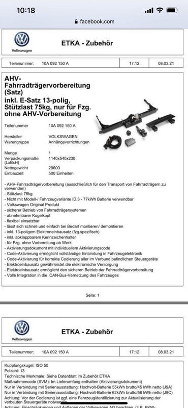

Een nieuwe uitvoering, type C ipv B zo te zien. Op zich heel mooi dat ze de maximale belasting hebben aangepast en ik ben voor het eerst blij dat mijn gemopper bij de dealer niet geholpen heeft om m eerder geleverd te krijgen. Maar wel heel zuur voor degenen die m wel vroeg geleverd hebben gekregen.
Wat een onhandige acties toch iedere keer weer met de ID.3 :F

Ik ben dan benieuwd wat er zo anders is geworden aan die u5kg haak. Überhaupt boeit het me weinig, ik heb 55kg maar ik hang er gewoon een drager op en 2 fietsen. Dat zal vast niet onder de 55kg blijven.
Erg stoer. Ik hoop voor jou en degene die achter je rijdt dat het spel er aan blijft hangen.
Ze zullen ongetijfeld de constructie verzwaard hebben zodat er meer belasting mogelijk is.

Beetje jammer, wat bij mij werd er destijds ook aangegeven dat ik 75kg kogeldruk kon hebben, is inderdaad maar 55kg. Maar goed, eerst maar een fietsendrager gaan halen.

De gemiddelde fiets weegt 20kg, als je een lichte fietsendrager koopt kan het allemaal nog makkelijk binnen de 55kg.

Als een fietsendrager al voor 2 fietsen al ongeveer 15kg weegt, mijn e-bike (zonder batterij en slot) al 23 kg en die de e-bike van mijn vrouw ook rond de 20kg weegt, dan zit je er al overheen.

Hier ook maar eens gekeken, in januari is de steunhaak gemonteerd met 55kg op het etiket. Onze e-bikes wegen samen zonder accu 41kg + 13,3kg voor de Thule drager maakt dat het net gaat. De sportfietsen wegen veel lichter dus dat is geen probleem.

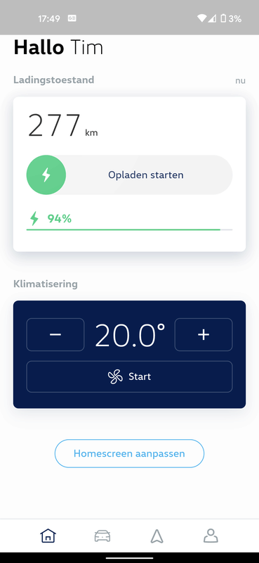

Afbeeldingslocatie: https://tweakers.net/i/qL9GYsFoIZNDkXoXzbd-uwLuAPQ=/x800/filters:strip_icc():strip_exif()/f/image/Loes6nY6FE4CkXSI8jOZnIpr.jpg?f=fotoalbum_large
