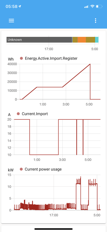

@Hansoverdiep Welke charger heb je? Als het een Wallbox is, zou je kunnen proberen om hem op OCPP te zetten, je kunt dan wat meer informatie krijgen over het laadproces. Ik ben aan het experimenteren met een OCPP integratie voor home assistant, zie https://github.com/lbbrhzn/ocpp.
Afbeeldingslocatie: https://tweakers.net/i/geLp3v4kNt8B3pkmhmZMtuuFQ8c=/x800/filters:strip_exif()/f/image/XwTmEDm0AyPXOEFmPQ53jkRa.png?f=fotoalbum_large
(Power usage komt van de P1 poort van mijn elektriciteitsmeter)

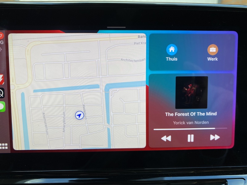

Apple car play kreeg ik nu ook draadloos aan de praat. Die deed het pas nadat ik mijn telefoon opnieuw had gestart.

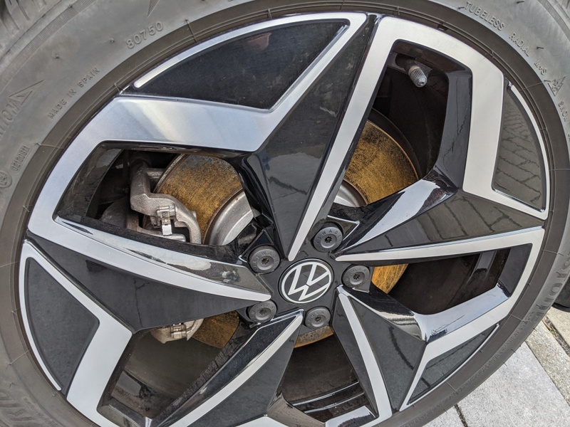

Waarom de trommelremmen achter een top idee zijn. Dit is na 2 dagen stil staan en voornamelijk rijden in B.
Afbeeldingslocatie: https://tweakers.net/i/BQnU7MUwIYKHWt39hOAedlE75FE=/800x/filters:strip_icc():strip_exif()/f/image/Ij6T98wz58tOv9B3cxPYRW9s.jpg?f=fotoalbum_large
  • Soeski
  • Laatst online: 17:16
Freakie1NL schreef op dinsdag 16 maart 2021 @ 13:40:
Daarom heb ik maar Sanya's genomen :+
  • bilgy_no1
  • Laatst online: 22:47
Ik heb dit eerlijk gezegd ook al met de huidige ICE. Door veel te anticiperen en uitrollen hoef ik nauwelijks te remmen. En helemaal nu met de weinige kilometers moet ik regelmatig even een paar keer stevig remmen om de schijven weer van de roest te ontdoen.
Ik vind die trommelremmen helemaal prima.

  • Laatst online: 22:28
Om maar een ding te zoeken om de trommelremmen te rechtvaardigen :?
Trommelremmen op een auto anno 2021 vind ik sowieso maar vreemd. Zeker op zo'n zware auto als als die electrische auto's.
Overigens is dat roest op elke auto als deze een dag (of wat) stil staat in de regen.
Nee ik had liever schijven gezien achter, dan maar wat roest om weg te remmen af en toe, maar goed..
*sowieso

De Apple Carplay integratie vind ik een fijne toevoeging en werkt zonder gedoe zoals telefoon unlocken of kabeltjes aansluiten. Het gaat helemaal automatisch en werkt snel en betrouwbaar. Met name mooi voor spotify en alternatieve navigatie apps...
Ook het kleine scherm boven het stuur heeft een mooie upgrade gekregen. Het toont meer gedetailleerd de auto's die op de weg rijden, dit geeft ook een veel beter gevoel wat er herkend wordt door de camera's en radars. De AR hud is een coole toevoeging vind ikzelf. En als je nu nog de verkeerde afslag neemt met al die navigatie pijlen, ID-light en gesproken aanwijzingen dan ben je wel oliedom O-) . Maar eerlijk gezegd voelt het ook wel een beetje information overload maar mooi is het allemaal wel...
Eerste bugje ook al gevonden. De automatische stuurverwarming is wel heel heet :D , ook op de laagste stand. Dit klopt niet t.o.v. de 0564 versie. Als ik m met de hand op de laagste stand zet gaat het wel goed.

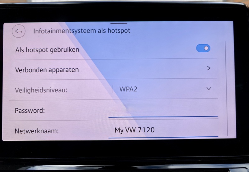

Zo CarPlay geactiveerd, wat ziet dat er goed uit en werkt lekker! Weet iemand of je ook het homescreen kan aanpassen? De apps op page 2 en daarna gaat prima via de iPhone CarPlay settings. Op het homescreen staat AppleMaps, muziek etc. Zie afbeelding.
Afbeeldingslocatie: https://tweakers.net/i/8Kw8Dzm1GxeG0WmhrpJtBq1IHEs=/800x/filters:strip_icc():strip_exif()/f/image/mTHNAJA8mYsVAMQt0ZFbktpz.jpg?f=fotoalbum_large
Nog een vraag, mijn iPhone heeft permanente verbinding met het infotainment systeem zodra ik instap. Betekent dat ook dat het infotainment systeem met internet in verbinding staat? Omdat webradio bij updates aangeeft eerst eerst een verbinding met internet te maken.
Afbeeldingslocatie: https://tweakers.net/i/TVTl7MV15kGVin7P3wUwL7KH-q8=/800x/filters:strip_icc():strip_exif()/f/image/jNTA37sY7cjwSmMwC8hA1vOj.jpg?f=fotoalbum_large
Afbeeldingslocatie: https://tweakers.net/i/oUStuAee2CpU5DfU8hdVlrk4oV0=/800x/filters:strip_icc():strip_exif()/f/image/U4HgRi57sUn52bYyhi8s1v3j.jpg?f=fotoalbum_large

Nog wat leesvoer:
https://www.auto-onderdel...-schijfrem-vervangen-2492

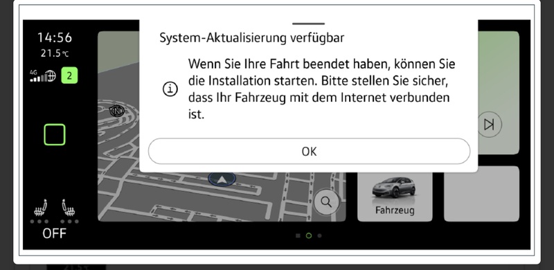

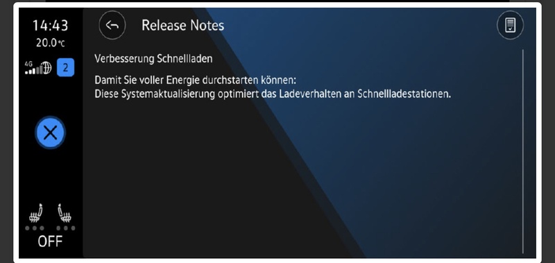

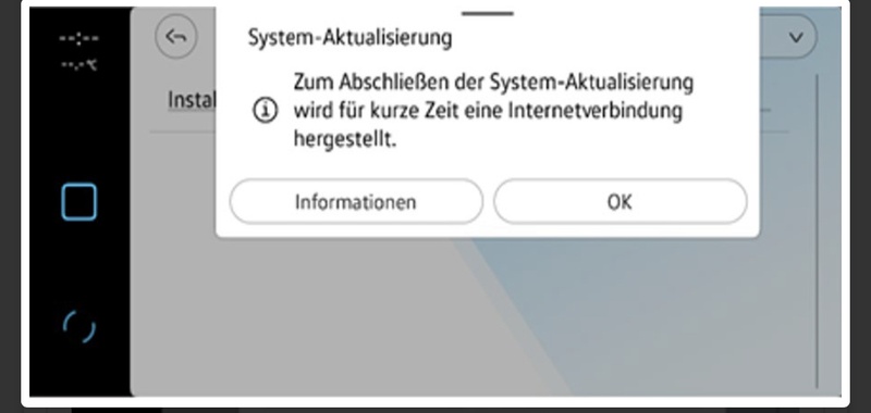

Kwam info over de OTA functionaliteit tegen incl screenshots. Volgens die screenshots duurt de installatie maar 11 min ipv 1 dag :+
Het bestaat dus echt :)
Major Update
- ca. 1x / Jahr
- mit größerem Funktionshub
- also 3.0 Ende 2021
Minor Update
- ca 3x / Jahr
- mit kundenrelevanten Änderungen
- mit werblicher Kommunikation
- also 2.2 und 2.3 im Laufe 2021
Patch & andere
- nach Bedarf, auch ungeplant
- Hotfix / Bugfix / Patch, Anläufe usw.
- ohne werbliche Kommunikation
- also 2.1.1, 2.1.2, 2.1.3, 2.2.1 und 2.3.1 in 2021
Afbeeldingslocatie: https://tweakers.net/i/sXNdSWlh-RsJg_FN_NPGa43ftgI=/800x/filters:strip_icc():strip_exif()/f/image/pxvFZFbLZZhIqrctjx8nQrBu.jpg?f=fotoalbum_large

Verbesserung schnellladen
