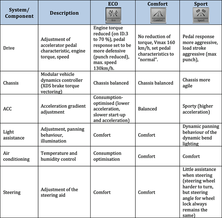

Hoe rij je in een ID.X eigenlijk “in z’n 2” weg bij gladheid?

juanpabloo schreef op donderdag 4 februari 2021 @ 23:01:
Denk dat je niets anders kan doen dan eco selecteren (minder vermogen) en ESP zijn werk te laten doen.

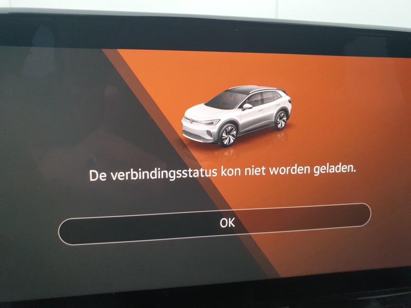

Woensdag gaat mijn twee weken oude ID4 naar de garage. Ik krijg steeds de melding "Noodoproepfunctie is beperkt. Werkplaats opzoeken, aub." Daarnaast werkt de GPS van de Navigatie niet goed wat ervoor zorgt dat de waarschuwingen van maximale snelheid, kruispunten, bochten totaal niet kloppen. Gisteren reed ik op de snelweg met ACC en remde de ID4 automatisch af omdat er volgens de auto een scherpe bocht en kruising op de snelweg lag |:(
Ik denk dat de foutmelding gerelateerd is aan de GPS problemen. Ook heb ik sinds enkele dagen geen verbinding meer met m'n auto via de app. Is een reset van de ID4 mogelijk een optie of toch het garagebezoek afwachten?

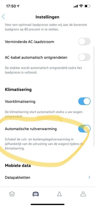

  • wheli
  • Laatst online: 10-08 08:42
In mijn ID.4 st (non-max) zie ik ook als er een auto schuin voor me zit. Niet precies naast me, dus geen dode hoek. Denk dat dat die extra sensoren zijn.
Door onregelmatige diensten kan ik de pre heating niet op een vaste tijd en dag instellen. Maar de app werkt toch best redelijk bij mij. Als ik 10 minuten voor vertrek op 'start' klik in de app dan is hij ongeveer 7 van de 10 keer lekker warm. Soms dan krijg ik een 'technische error'. Zal wel een verbindingsprobleem zijn.

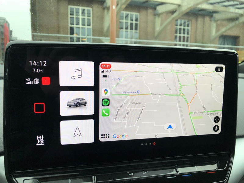

Haha gespot!
Wisten jullie dat je je home scherm kunt personaliseren? Dat je verschillende lay-outs kunt kiezen en daar vervolgens “apps” of buttons in kan plakken?
Denk het wel.
Wisten jullie ook dat vanaf het derde scherm, kan helaas niet bij de eerste, je kunt kiezen voor App-connect (apple carplay, maar denk ook android auto) en knoppen? Zoals hieronder dus?
Afbeeldingslocatie: https://tweakers.net/i/V-Dk2IQyoNTJnr4zhnaMfl8lTlg=/800x/filters:strip_icc():strip_exif()/f/image/ZJ6e8tJaqGQx4YRGAv4eHKDo.jpg?f=fotoalbum_large
Tegelijkertijd ook weer een bizar nadeel gevonden. Je kan niet bepaalde knoppen in meerdere schermen gebruiken 🤣
[ Voor 5% gewijzigd door AkroBatik op 06-02-2021 14:31 ]
  • Kacang
  • Laatst online: 15:52
@AkroBatik dat laatste wist ik niet. Ik ren meteen naar de auto om het uit te proberen!
Het werkt! Heb het actief gekregen op het 2e scherm door alle voorgaande schermen te verwijderen na het aanmaken van deze.
[ Voor 41% gewijzigd door Kacang op 06-02-2021 14:34 ]

  • edkreuk
  • Laatst online: 25-06-2023
Afbeeldingslocatie: https://tweakers.net/i/3A0cdW8W8AvpdtU6o2UNzTxMHaQ=/800x/filters:strip_icc():strip_exif()/f/image/gOMjr9m2adotiQL7E2jL3sNf.jpg?f=fotoalbum_large
Sinds vandaag wil mijn ID.4 niet meer online. Vanochtend deed hij het nog en daarna niet meer. Dus communicatie met is app is ook weg. Hebben hier meer gebruikers last van of weet iemand een oplossing.
Moet wel zeggen dat het scherm de laatste tijd steeds trager wordt. Je moet echt soms 2-3 keer drukken voor dat hij bv een bestemming pakt of terug naar het home scherm gaat.
Een bestemming die ik donderdag naar de auto had gestuurd kwam pas vandaag binnen, wel vaag
Heb de auto al een maand, maar pas vandaag een keer een langer stuk gereden en kwam uit op een gem verbruik van 21,7.
Maar voor de rest een heerlijke auto, nog 2 weken wachten voor de winterbanden. LM heeft daar nu een oplossing voor met 20 inch ipv 21. De komende dagen blijft hij lekker op zi'n plekje staan.

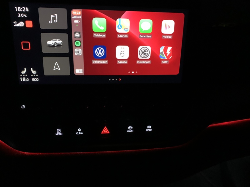

AkroBatik schreef op zaterdag 6 februari 2021 @ 14:17:
Haha gespot!
Denk het wel.
Ik wist dus niet dat je vanaf het 3e scherm deze layout kon krijgen. Gelijk aangepast:

Weet je dit zeker? Heb ook id4 1st maar zie geen auto’s naast me op display, alleen voor me
Probeer is op de acc een auto rechts in te halen, dan zie je hem zeker. Hij gaat je voortijdig af remmen
  • pietermx
  • Laatst online: 07:06
jarno1974t schreef op zaterdag 6 februari 2021 @ 09:58:
Swipe met de view knop op je stuur zodat het linker blok (met ACC / belijning info enzo) de meeste ruimte krijgt. Je ziet dan 3 stroken ipv 1.

Zonder travel assist zie je de rijstroken ernaast niet. Heel sf en toe flikkert er wat links of rechts qua auto.

Kan je via de app de ruiten ontdooien? Id.4 1st geen max. Mij lukt het niet
Op zich bijzonder, bij mn e-Golf kon dat wel. Had meer in-app functies
  • pietermx
jarno1974t schreef op zondag 7 februari 2021 @ 17:21:
Instellingen -> Klimatisering -> Automatische ruitverwarming
Afbeeldingslocatie: https://tweakers.net/i/JYvKvdBJtrFKBL_S1ECYZdjE2WU=/x800/filters:strip_icc():strip_exif()/f/image/uSmYySzoQPtColnp2EZlB8bt.jpg?f=fotoalbum_large
[ Voor 37% gewijzigd door pietermx op 07-02-2021 17:50 ]

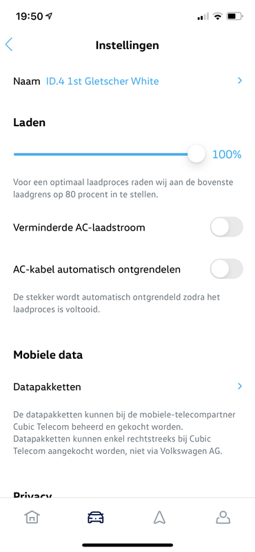

  • jarno1974t
  • Laatst online: 18-08 16:44
pietermx schreef op zondag 7 februari 2021 @ 17:48:
Dat zie ik niet in de app:
Afbeeldingslocatie: https://tweakers.net/i/7s2NHw-2zWN8KR-KwA_CvetSP3E=/x800/filters:strip_exif()/f/image/vm9GvOhqaT3Iy61zzlWt2qJS.png?f=fotoalbum_large

Ah, nu zie ik het het ook. Heb in de auto het exitscherm aangepast met ‘klimatiseren aan’ en nu staat het wel in de app
