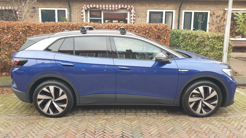

NightCruiser schreef op zaterdag 9 januari 2021 @ 13:29:
Ziet er netjes uit, lekker sportief 8) . Spiegels, dak en c stijl zijn gewrapt als ik het zo zie. Vraag me wel af of zulke "open" velgen niet erg negatief zijn voor het verbruik, maar dat ga je meemaken.
bijna helemaal goed. Het dak is standaard al zwart, dus het zijn de spiegels, de lijst boven de deuren langs en de c-stijl inderdaad, waar een zwarte wrap op zit.
De velgen zullen inderdaad wel wat negatieve invloed hebben op de range, maar daar kan ik wel mee leven voor hoe ie er uit ziet :) Weet overigens nog niet precies wat de range is, want ik heb afgelopen week nog niet zo veel gereden. Zal het in de gaten houden.

Yey! De dakdragers van de Passat Variant GTE passen perfect op de ID.4 :D
Disclaimer: naar mijn idee zitten ze goed vast en ik ga ze op deze manier gebruiken. Echter, formeel doet Thule vooralsnog geen uitspraak over de compatibiliteit van deze Passat Variant (B6) dragers i.c.m. de ID.4.

II Stevow II schreef op zaterdag 9 januari 2021 @ 18:30:
Ik heb even mijn WIFI op alleen WPA2-PSK gezet en nu kon hij wel verbinden. In het netwerk identificeert hij zich overigens als VWINFOTAINMENT. Heb even een portscan geprobeerd, maar er lijkt niets open te staan, jammer :P Het mac adres is overigens te herleiden naar Murata Manufacturing Co., Ltd. (macvendors.com)
Hopelijk is die webradio melding nu ook weg, want ook in de handleiding is er niets over terug te vinden. (heel die webradio functionaliteit kan ik sowieso niet echt ergens vinden, misschien omdat ik hem via de Connect ID app uitgezet heb?)
Ik probeer mijn wifi verbinding ook tot stand brengen maar hij ziet de SSID niet. Als ik van mn telefoon een hotspot maakt herkent hij wel de 2.4 Ghz verbinding maar niet de 5 Ghz. Op mn router 5 Ghz uitschakelen helpt niet.
Iemand een idee? :/
@Electromonkey :? Wat balen zeg! En dat dus met de nieuwe software....
@edkreuk Nee, nergens te vinden. Ook niet bij de laadkabel.
[ Voor 6% gewijzigd door wheli op 10-01-2021 15:42 ]
  • m4yall
  • Laatst online: 07:28
Ghost81 schreef op zondag 10 januari 2021 @ 15:30:
Tof! Ik moest nog even kijken wat er vervangen moest worden qua voetjes (zelfde overstap), maar niets dus! Dank voor het delen!
  • Ghost81
  • Laatst online: 04-05 20:47
m4yall schreef op zondag 10 januari 2021 @ 15:37:
Ben nog wel benieuwd wat Thule er officieel over gaat zeggen, maar de ID.4 staat nog niet op hun website. Het zat iig muurvast en de fit lijkt precies zoals bij de Passat.
